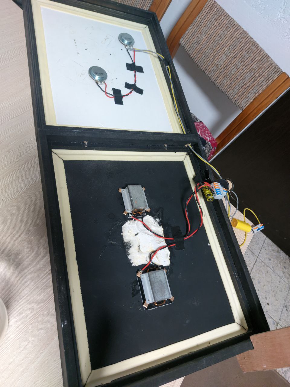

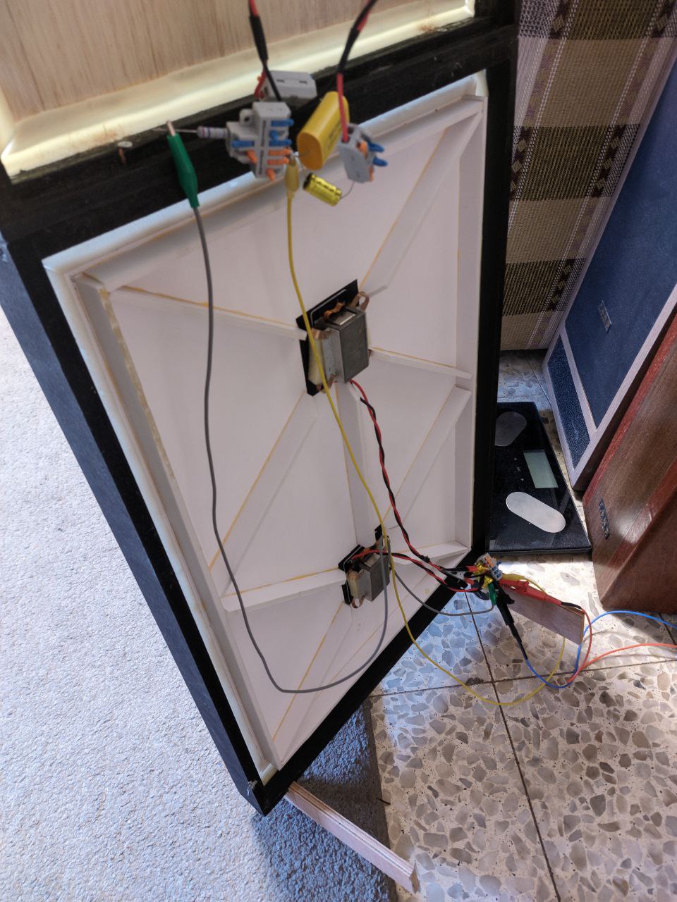

Долго игрался с НЧ звеном. Озвучу кой-какие выводы.
- От ДМЛ в чистом виде получить настоящий низ - низя. Нужно переводить в поршневой режим - легкая и жесткая мембрана, с ребрами жесткости, несколько эксайтеров, распределенных равномерно.
- эксайтеры нужны с резонансной 20-30Гц, коих в природе в общем то не особо и есть - выход - ДиАйВай.
- площадь и еще раз площадь. АКЗ никто не отменял. От панели 30х40см можно получить 60-65Гц, ниже - обвал.

Даёшь двухполоску с бальзой #452 !
Есть такая идея, да. Нужно НЧ "разогнать" по уровню. Буду увеличивать, ибо 60-70 не торт.
На слух- примерно с 70-100гц и выше, баланс приятный, особой нехватки баса не было.
Ага. Оно ровненько и ненапряжно могет.

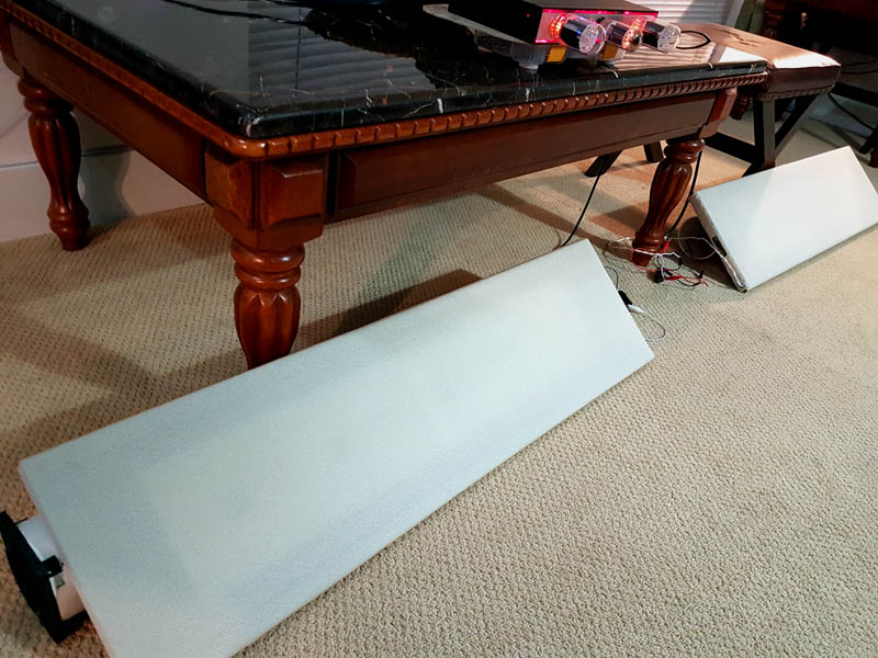

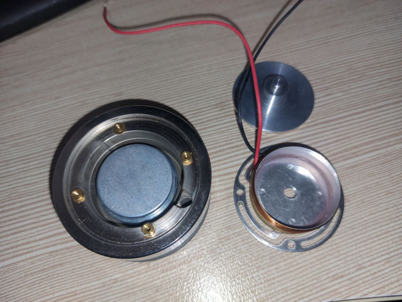

Разобрал, ради интереса, дурной эксайтер. Думал, может что полезное из него сделать получится.
Внутри неодимовая таблетка 25мм, запрессованная в 150 грамм железа. Магнитный зазор - 3,2мм. Что на мой взгляд - за гранью уже. Катушка диаметром 29мм, приклеена на очень жесткий стальной паук. Параметры катушки исследовать не стал, не вижу смысла.
Эти фиговины заморские , из Страны Восходящего Солнца, закупил наш универмаг как-то по случаю. Там же на прилавке лежали вставки к бошкам Пионер и Аудиотехника VM-35. Фиговины назывались заморским словом трансдьюсеры. Народ гадал, что оно такое. Кто-то хвастался, что прикрутил к забору и забор пел и хозяину и соседям. Кто-то клеил его на оконное стекло и тоже удивлялся- Гля! Поет!!! Потом фиговины раскупили, вставки к бошкам пролежали еще лет 20, их уценили и тихо распродали, с 50-65 рублей за 10 руб. Они до сих пор всплывают на барахолке.

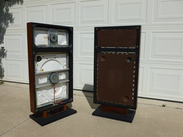

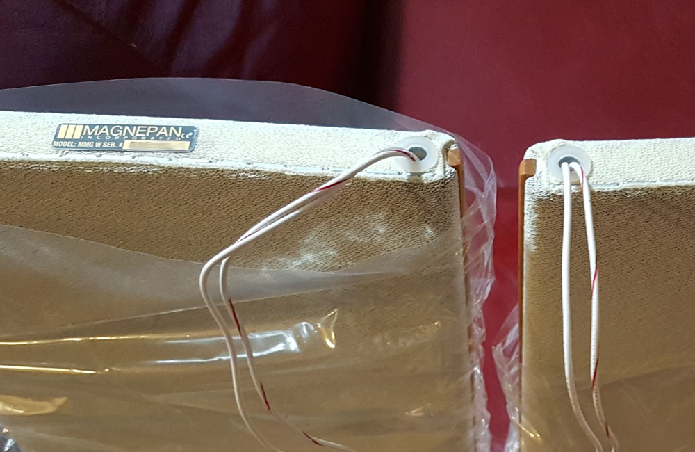

Да на што мне вас обманывать )) вот они, только из упаковочки достатые в 2019-м, до того год провалялись:

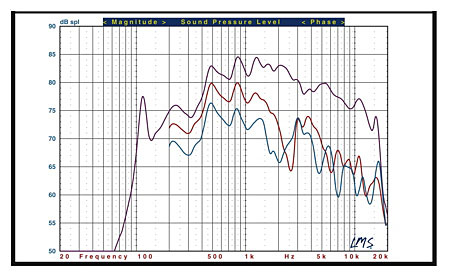

Г-м, эта моделька MMGW паходу больше не продаётся.. ИМО из этих получается отличнейший "среднечастотник", гораздее некуда, безо всяких рупоров и т.д. Вот страница на сайте:
Как я уже высказался, они воспроизводят начиная более-менее с 200-300 до 10K, я к ним добавил НЧ где-то до 400
раньше, когда они были на каждом углу, я и не смог мимо пройти такого выгодного ыБэйного предложения по 200 штучка + двадцатка за пересылку на мой ПЯ в Штатах.. единственно, что я запамятовал, оне были 300 поштучно а не за пару, но ещё можно взять по этой цене:

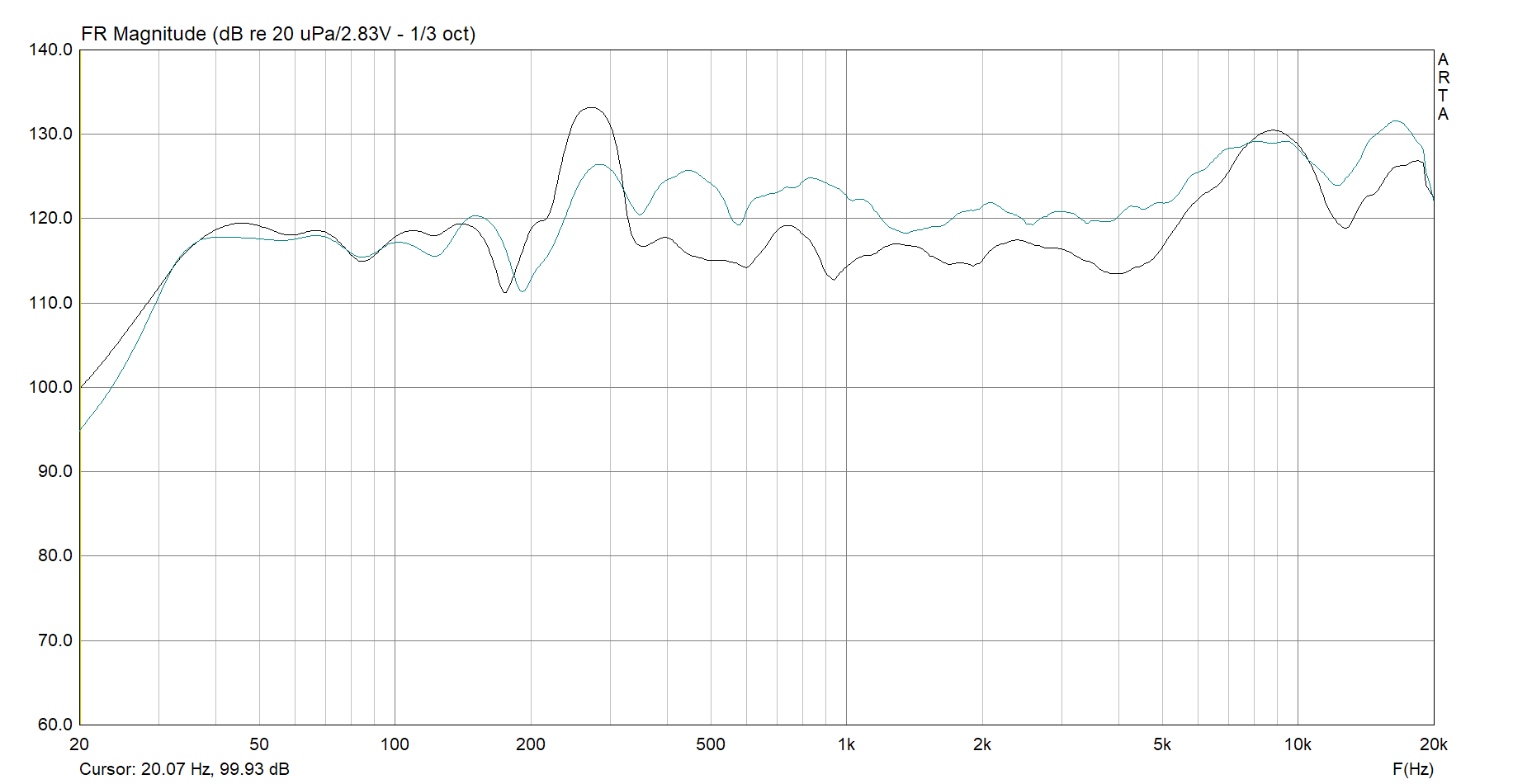

UPD : : вот чью то мерялку откопал в архиве

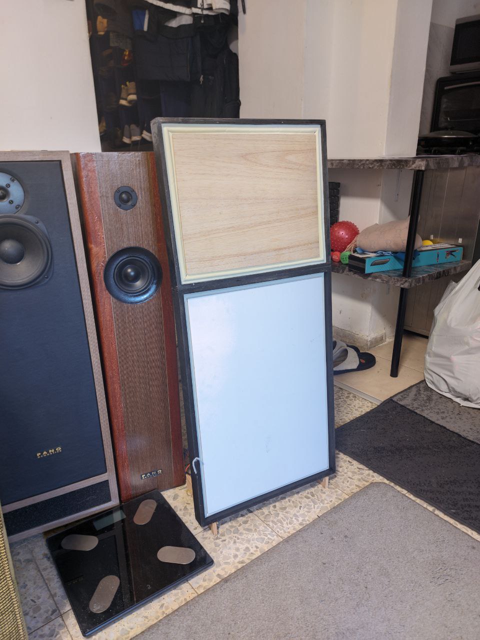

Для меня нынче эта тема интересна, только и всего. Наиграюсь - займусь чем-то другим. Может магнито-планары поковыряю, может электростаты... А может вообще забью на плоско-параллельные излучатели...кто знает, чего душа пожелает.
А пока купил пенокартона, буду НЧ побольше ваять, хочу полтинничек выжать.

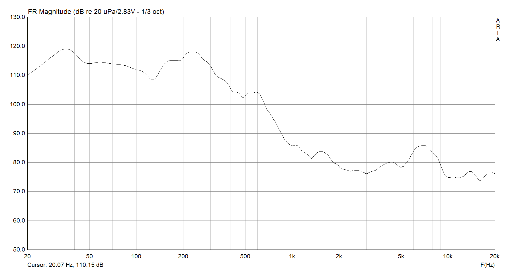

От такая АЧХа получилась(с 50см)
из этого:
Эксайтеры самопальные не держат амплитуду - шкрябают о катушки, и вообще ведут себя пакостно. Но в целом концепция рабочая.
Буду заказывать китайцам МС для эксайтеров по своим хотелкам.

От 20 Гц? Андрей, не снимали АЧХ эксайтера и не меняя усиления - классической АС?
Andreez
1 Окт 2019
2,908
3,075
127
ישראל
חיפה
Не имеет смысла, оно без "доски" только вч может.
В смысле чуйки? 86-88Дб на очень на вскидку.
Без добавки комнаты не обошлось, конечно. Полтинник отыгрывает, и чуть ниже.
