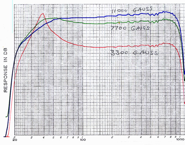

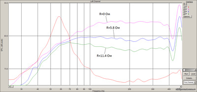

Реальное поведение динамика с разной добротностью , которая менялась добавочным резистором.
Приводил эту картинку не раз, толку-то.....Племя Малабаса все равно докажет обратное

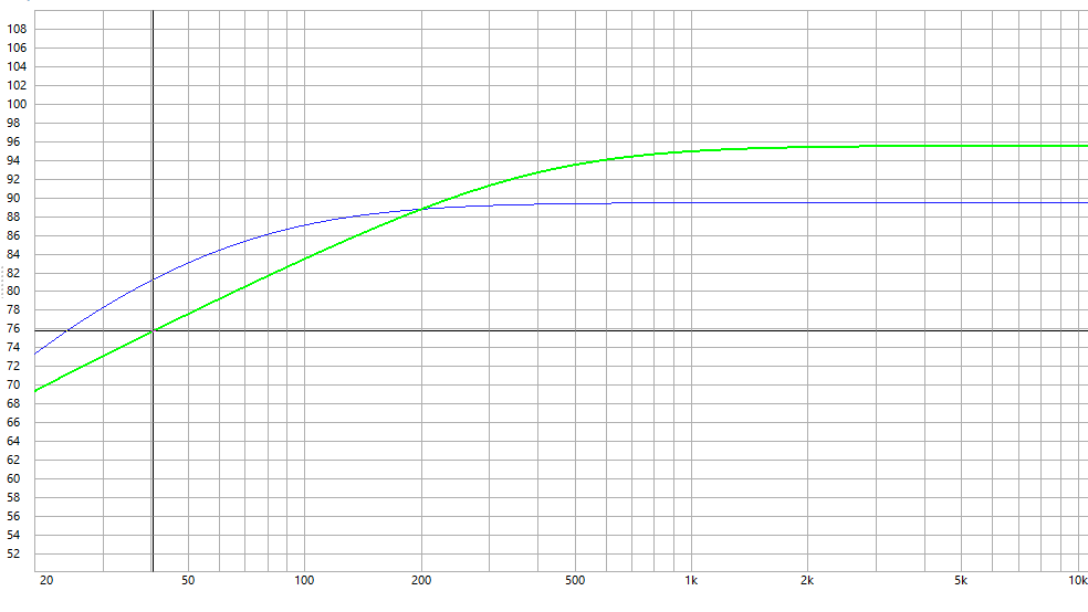

вот они уже в ящике 30л и со срезом, внимание - 150Гц первый порядок!
Опять какая-то лажа вместо полезной симуляции. Нафига нужно сравнивать басовые возможности среднечастотников и тем более рассказывать что их них выходят плохие сабвуферы. Для такого вывода никакая симуляция не нужна, потому что и так понятно.
К тому же Вы фильтр неправильно посчитали, говорите что считали на 150, а на зелёном графике подъём продолжается до 250 и только потом валиться начинает.
Это потому что при расчёте учитывать надо всё: и ЭДС и противоЭДС, сопротивление, индуктивность, в общем всё.
Ну и формулу по которой графики строили тоже не мешает опубликовать. Чисто проверить расчёты, потому что есть подозрение что ошибка вкралась. Может там всё-таки квадрат должен быть.

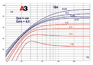

- графики изменения полной добротности уменьшением массы и увеличением гибкости.
- графики изменения добротности увеличением В при прочих равных, изменяется Qes.
- опять изменение полной добротности влиянием на Qes. При учтении падения уровня на резисторе, включённом последоваетельно с источником, получим предыдущий рисунок.
бескон э 0,1 и0,4.png - сравнивать плохо по двум причинам: отличие в добротностях 4 раза (нереально из одного динамика сделать другой), и неизвестно соотношение масс. Практически дин с Qts=0,1 сдуется без сравнения. Но по первому рисунку (с уменьшением массы), абсолютная отдача в районе резонанса буде больше с Qts=0,1!
