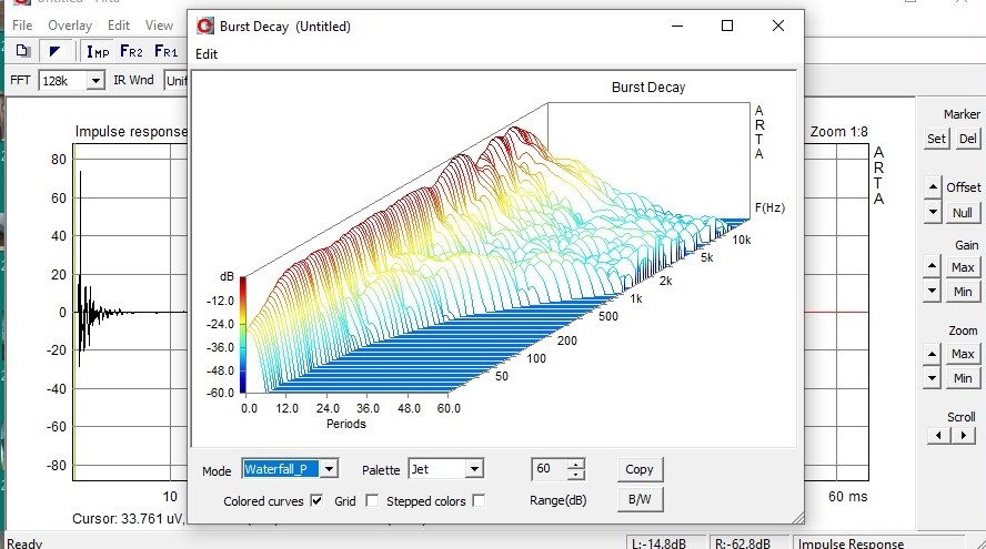

Недавно в зарубежной статье про исследование работы ПАС нашел весьма простое и точное с физической точки зрения определение добротности.И оно ни разу не про тормоза.Тормоза скорее в голове у оперирующего подобными понятиями.А добротность сильно другое. 12345.Иду искать.
Видимо надо ещё раз повторить. Некоторые из любителей рассуждать что такое добротность плохо представляют что это такое. Они же либо никогда её не мерили, либо мерили всего несколько раз, забыв включить мозг. Точно так же как медведя можно научить кататься на мотоцикле, так и не блещущего интеллектом индивидуума можно научить что такое добротность если он будет её регулярно измерять. Если даже мерить раз в месяц, за 10 лет наберётся под сотню измерений, невероятно что не дойдёт, в смысле что на сотый раз не может не дойти. За 10 лет и 100 измерений не дойдёт только до тупого. Иное дело если такая фигня как добротность не нужна: тогда нет ни измерений, ни понимания. Ну не надо и не надо - никто и не заставляет. Но желание спорить непреодолимо. Оно особенно сильнО у слабых умом.

Помимо нового определения поведения динамика как "Тормознутость", которое так и не было расшифровано Рутковским, у Д.Р. появился ещё один "инженерный" термин - расколбас!

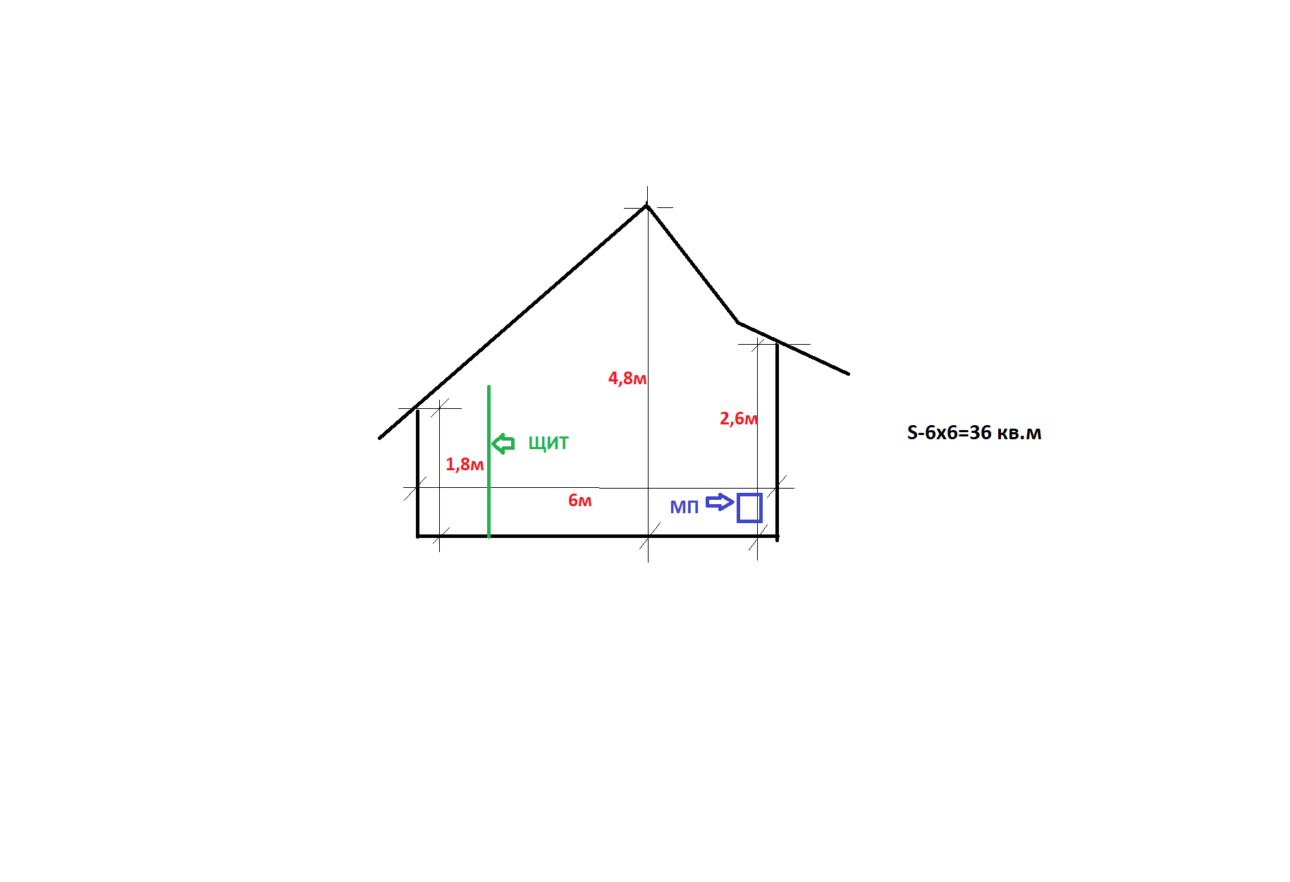

У кого в наличии хата, где нет проблем поставить щиты метр на полтора в нужной конфигурации?
У меня... smile_33
Щит 2 х 5 м.
