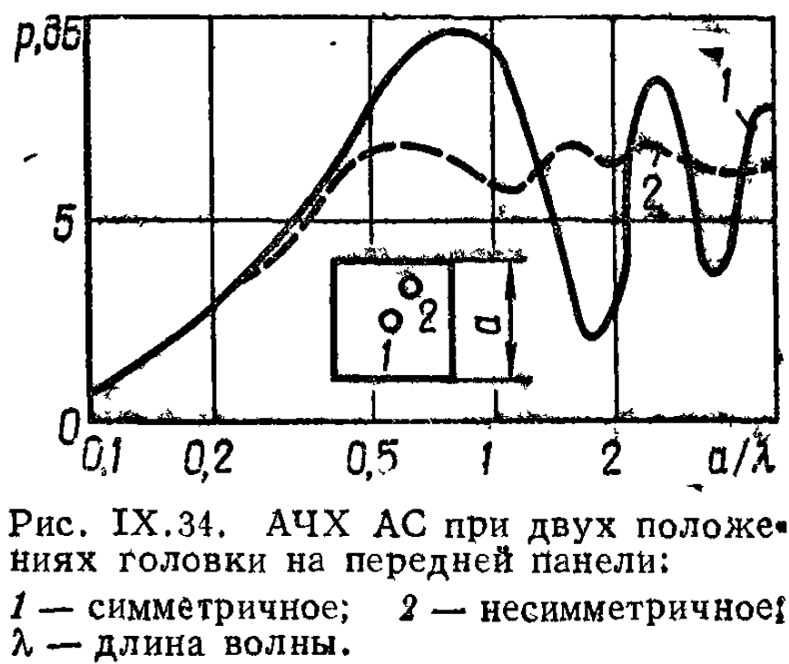

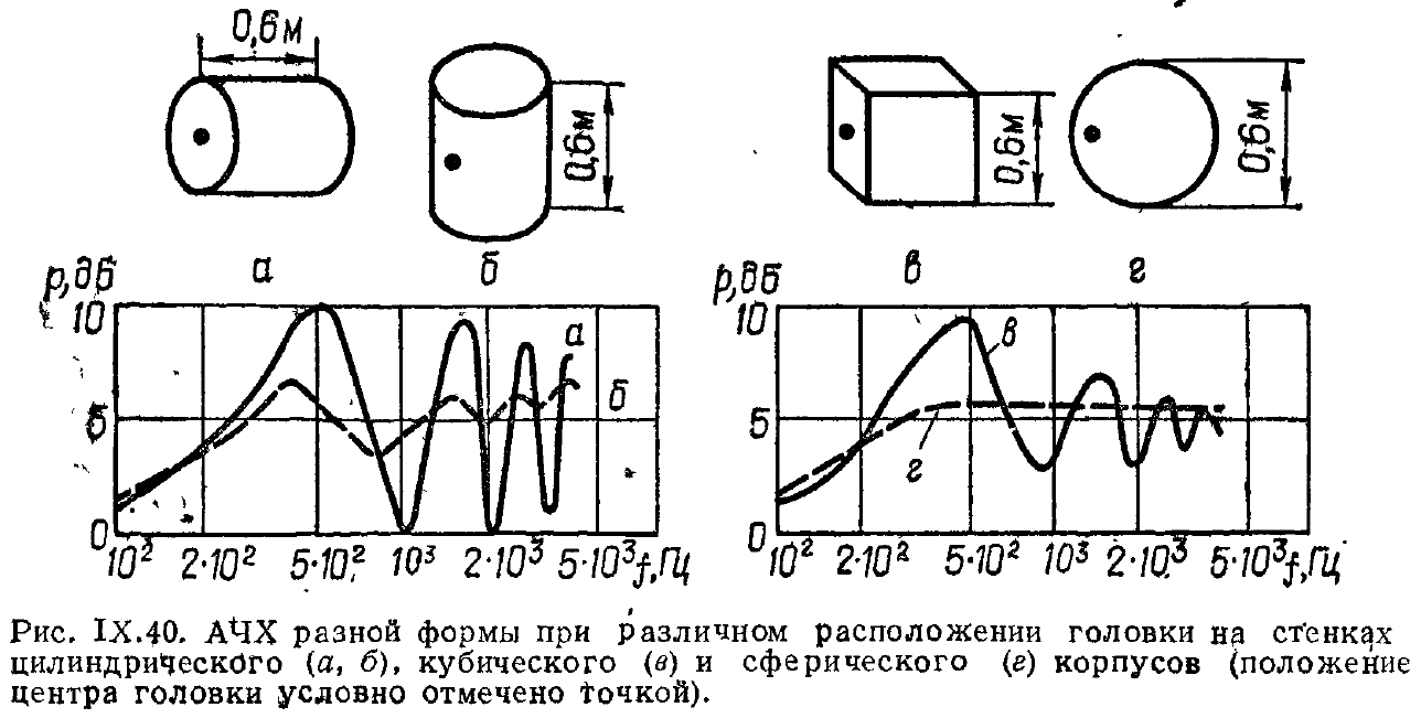

Эти графики выносят неокрепшие мозги на улицу десятки лет, кочуют в сети. Не сказано главного: соотношения диаметра динамика с размером оформления. И ежели точка на ящике- это динамик, тогда все точно как на картинке. Но в реале все сильно хуже, морда ящика равна диаметру корзины, автор колонки чешет репу, почему нет обещанного баса, а ачх через задницу.
Александр, и не только соотношения с оформлением, но ещё важно соотношение с размером помещения (расстояния до стен, пола и потолка). А ещё важен тип излучателя. Однополярный (как на этих графиках) или дипольный (биполярно-противофазный) - совсем другое поведение волн в помещении. В предельном случае можно даже выйти на плоские волны и "стены звука".
А как только дело доходит до плоских волн (по форме фронта), нужно что-то думать с экранами. Обычные не годятся, так как тормозят волну. А свёрнутые в трубу - тут самое то
На НЧ волна круговая, пофиг на одно или биполярность излучателя. И что такое стена звука -непонятно. Из всего. что впечатлило за многие годы- это Магнепаны на выставке в 2006. остальным колонкам до такой натуральности как до Луны
