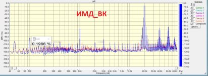

Простити , товарищ, а когда УН в усилке работает на резистор? Никогда. Тогда нафига вычислять сверического коня в вакууме? Надо мерить прям в составе усилителя, фигле.
Собственно искажения ВК я измерял, смотреть сюды:
3,394
273,742
2,600
