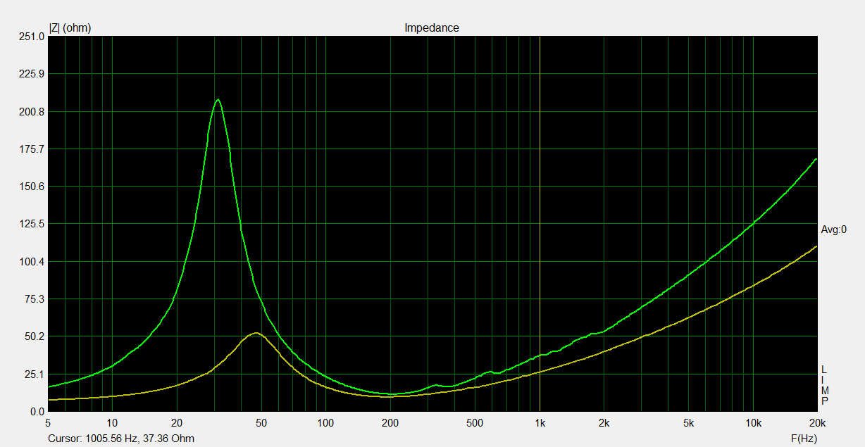

Le у двенашки = 4,2 мГн, у восьмёрки = 3 мГн. (на 1 кГц, разумеется). Сопротивление у восьмёрки во всём диапазоне меньше, как и давление в требуемой полосе относительно двенашки. И какова причина этого?

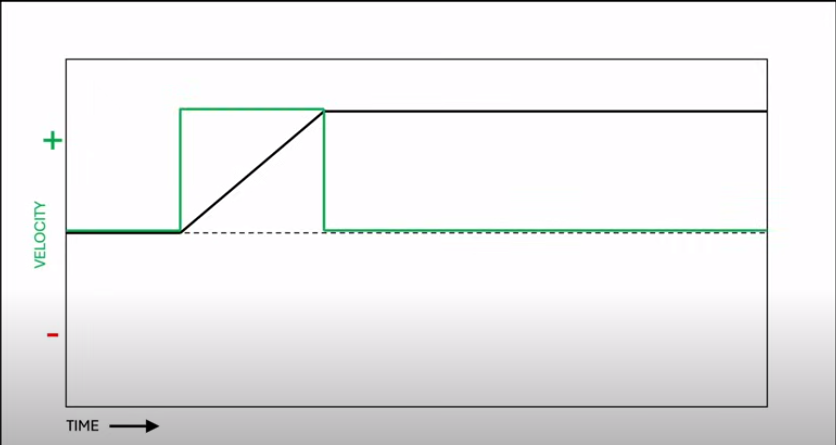

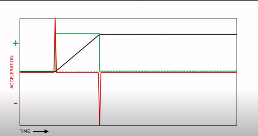

Дану? Шоправда? Давление зависит от ускорения.
Вот давление плоской и квазиплоской( на достаточном удалении от источника) волны.
P=ro*c*v
найди здесь ускорение.
А это последнее - даже гуру списал где-то в учебнике, что давление пропорционально площади подвижки.
Подгурки по идее должны быть существенно тупее гуру.
В твоем беспросветном тупике.
Бас от чего от драммашины или бас гитары или ударная установка.
в том что не понимают как создаётся волна
нужно не просто быстро создать давление но также быстро и уменьшить его а потому да - ускорение)
Мысль здравая. С ней, собственно, никто и не спорит. Разве что - как быстро? По сравнению с чем?
И если ты понимаешь как создаётся волна, нарисуй что происходит перед диффузором (можно с формулами процессов). И покажи на графике синуса - на каком отрезке создаётся и когда отправляется в "свободное плавание" звуковая волна.
После, можно поднять тост в стиле сеньора Распони - "Пусть упругость магнитного поля будет твёрже алмаза!", и продолжить разговор о скоростях подвижки, нарастания муз. сигнала, ГВЗ и прочих интересных вещах...
Тут вопрос в ускорении А скорость - это результат ускорения и не наоборот )))
Всегда было так - ускорение есть результат изменения скорости, а не наоборот. Как бы определение термина и явления.
Классическая механика. Ты вроде недавно упоминал разделы физики. Советую почитать.

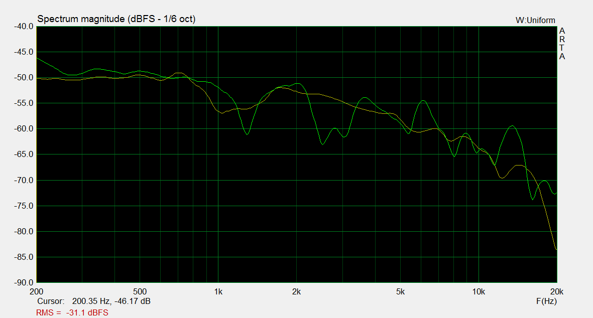

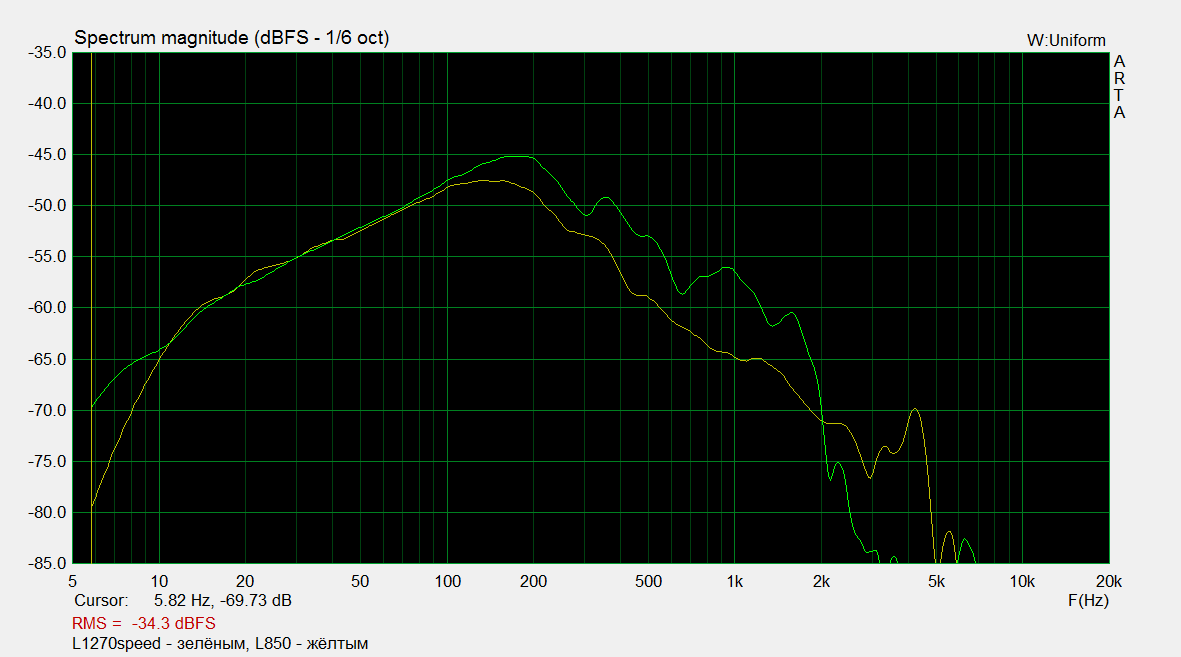

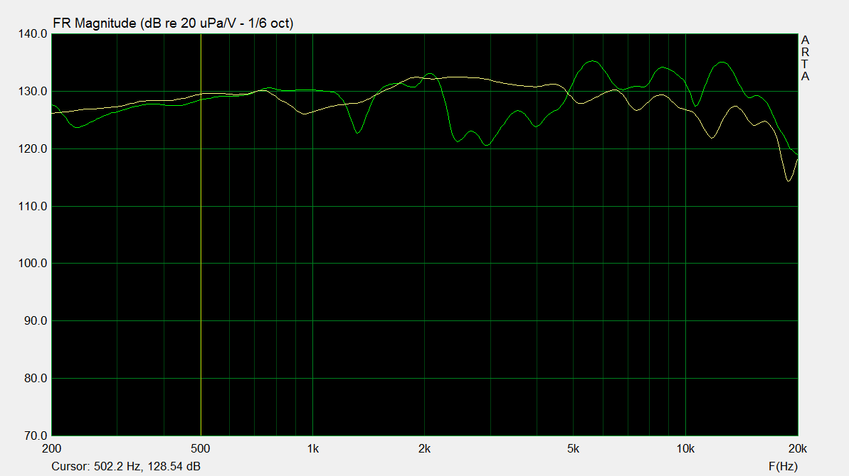

Есть два ГД, у которых разное почти всё, кроме материалов. Один 4 дюйма, другой - 10. Измерим классическим способом:
И "правильным":
Отчётливо видно, что, если сгладить кривые, то отличия в частотках минимальны, т.е. уровень давления, создаваемый этими двумя ГД одинаков при одной и той же мощности. Но при этом, по расчётам выходит, что у 10" чуйка 99 дБ/Вт, тогда как у 4" 92 дБ/Вт. Подкинем параметры этих ГД в hornresp:

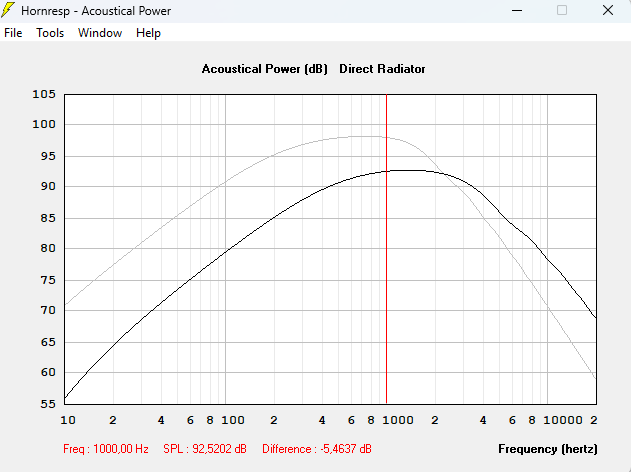

Таким образом в hornresp чуйка соответствует расчёту. Но никак не соответствует реальным измерениям. Уточню одно - чуйка у 10" действительно 99 дБ/Вт на метр, и ровно такая же у 4" ГД, а не 92 дБ/Вт расчётных. Кто виноват в таком исходе?
И "правильным":
Виноват ДР, так как он клеит ЦШ выше горла диффузора.
По делу, ищите ошибку в измерениях, расчетах, интерпретации и т.п. так как головки 10" и 4" не могут иметь одинаковые характеристики по определению.
