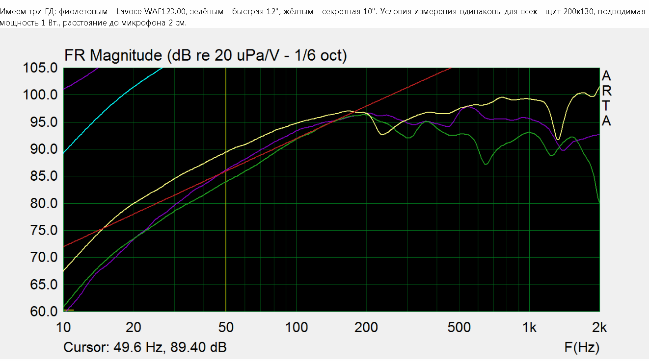

Почему не на форуме? Верующих и их чувства - в баню. При заданных массе подвижки и гибкости подвески есть предельный, для каждой частоты, BL, при котором чувствительность перестаёт расти - сколько не увеличивай, а давление всё то же (уточню - на стационарных сигналах). Тут же никто работу посчитать не хочет - а там и ответ. Зато гонора сколько - можно горы сворачивать.
Жёлтый график - 10" дин с двумя 134 кольцами. Имеет в 3 раза меньший BL, чем у быстрой двенашки, но при этом давление на 50 Гц при одинаковой мощности больше на 7 дБ. В чём проблема?
Работа - это мощность за какое-то время. А=N*t.
Мощность это напряжение* ток, зачем через джоули? По другому - работу совершает ток, напряжение создаёт условия для совершения работы(напряжение ещё называют потенциалом) Вот и считай - напряжение одинаково от 30 до 30 000 Гц, пока ток одинаков - мощность(работа) одинакова= уровень звукового давления одинаков, те. на АЧХ полка. Сверху диапазона ток уменьшается от роста индуктивного сопротивления катушки - мощность уменьшается= давление падает. Снизу - чем больше противоЭДС(больше импеданс), тем меньше ток через катушку, тем меньше мощность. Чем меньше мощность - тем меньше работа- меньше давление. Если и так непонятно, давай наглядно на твоём примере:
: самая кривая 32,1/0,1=321.
EBP=321.
Второй как ты называешь сабвуфер : мощность мотора EBP=53,08/0,29=183
Третий динамик - 10" секретная"
Мощность мотора EBP=22/0,16=137,5.
Видишь! - проблема в тебе, подними у своей секретной десятки добротность до 0,3 - ослабь мотор любым способом и О! ЧУДО! - на 50 Гц давление будет ещё выше. Хотя всё строго согласно теории параметров ТС.

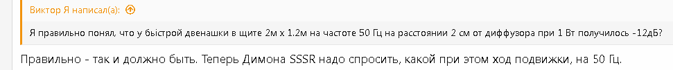

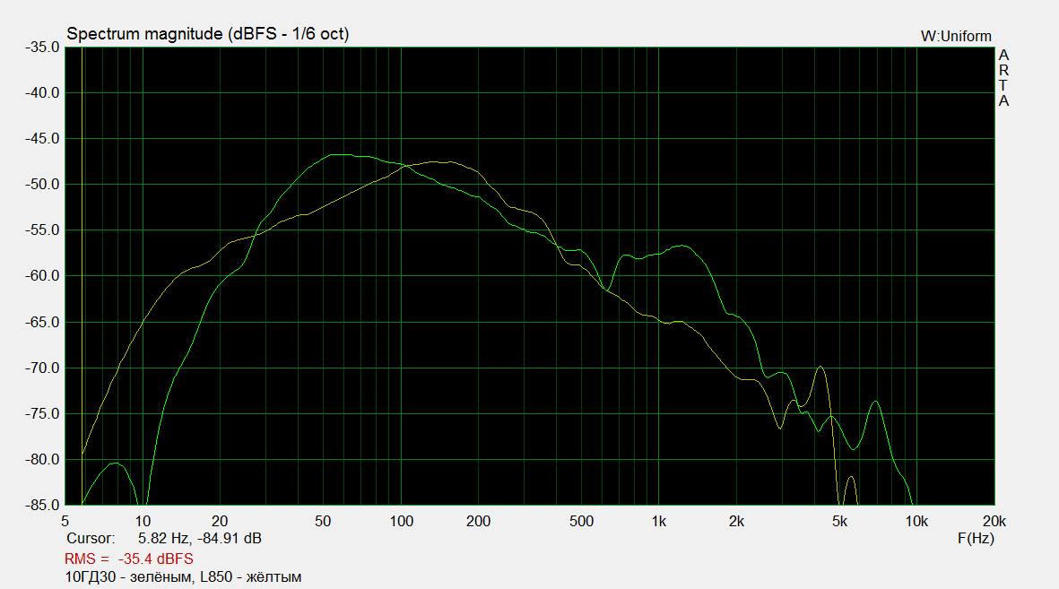

Всё те же ГД - жёлтым быстрая двенашка, зелёным лавос. Измерения в ближем поле, в щите.
И где смотреть скорость у "быстрой"двенашки? Куда делась, в очередной раз потерял.

Re для обоих ГД известно? Известно. Подводимая мощность известна? Известна - 1 Ватт. Подаёшь для обоих ГД такой ток, чтобы за 1 секунду совершилась работа, равная 1 Джоулю - получаешь смещение подвижки. Как ты уже понял, подвижка сместится на определённое расстояние за определённое время и зафиксируется, сколько бы ты секунд не подводил электрическую мощность, равную 1 Ватту. Работа была совершена - подвижка переместилась. Можем ли мы посчитать эту работу? Конечно - кто нам мешает. Закон изменения силы сопротивления подвески известен? Известен. Тогда посчитаем численно - разобъём наш путь, что прошёл ГД, на мелкие участки, для каждого из которых посчитаем совершённую работу, после чего просуммируем все значения. Мне лень, воспользуюсь подсказкой - просто умножу весь путь, пройденный подвижкой, на силу Ампера (считаем ток в катушке как константу), и разделю полученное значение на корень из двух. Таким образом работы получим чуть больше, чем если бы закончили школу и 1 курс института.
Для быстрой двенашки получим 0,074/sqrt(2)=0.052 Дж., для лавоса 0,016/sqrt(2)=0.011 Дж. Что имеем? Подвели 1 Дж. электрической энергии к обоим ГД - получили 0.052 Дж. механической от быстрой двенашки и 0,011 Дж. от лавоса. Как получить механическими Джоулями все электрические? Нужно ввести закон изменения движения - пусть будет наш любимый синус. Какой частоты? Для быстрой двенашки это единица, делённая на 0.052*sqrt(2) = 13,5 Гц., для лавоса, соответственно, 62,5 Гц. (не забываем про действующее значение переменного тока при этом). Выше этих частот коэфф. преобразования электрической энергии в механическую энергию колебаний подвижки будет равен 1. Смотрим ещё раз график:
Ну и где здесь потери? Где середина от лавоса? А нет её, потому что нет ускорения. И это при Le = 0,7 мГн, тогда как у быстрой двенашки Le = 4 мГн.

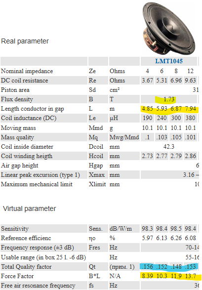

Для всех примеров беру общедоступную динамическую головку и эксперимент из учебника по электроакустике. Каждый может повторить и получить схожие результаты.
А вот есть "специалисты", которым ГОСТ рекомендует а не требует, видимо они особенные. И судя по всему врут они даже не краснея!
Что бы глаза не разбегались от количества цифр, нужные выделю:

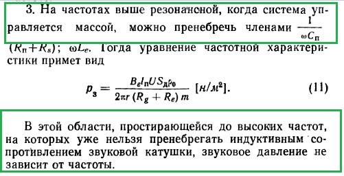

Если к динамику подводится постоянная мощность, то на любой частоте выше частоты резонанса, создаваемое им давление будет постоянным – это тоже вроде логично, или у вас по другому?
Обосновать можешь? Откуда ты это взял?

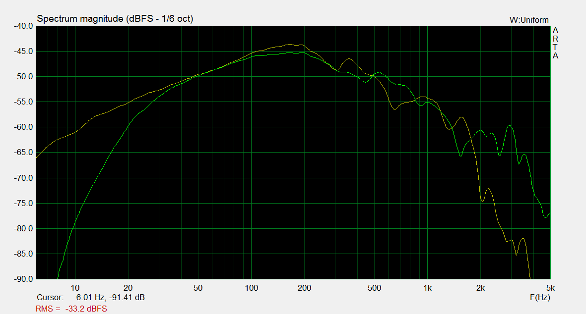

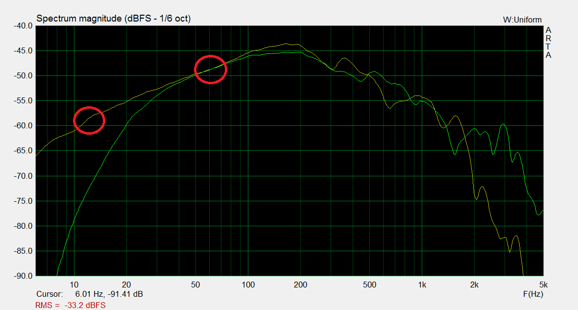

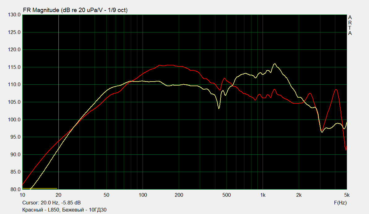

Вернёмся к первому сообщению из темы, а именно к графику АЧХ 10ГД30 И L850:
И сравним с реальной АЧХ этих же ГД:
Ты навалил кучу больше чем может осилить 25ГДН-3-4
Ещё раз тебя спрашиваю - в чём проблема? Диффузор с кучей встал в нулевое положение - середина катушки находилась в середине зазора.
