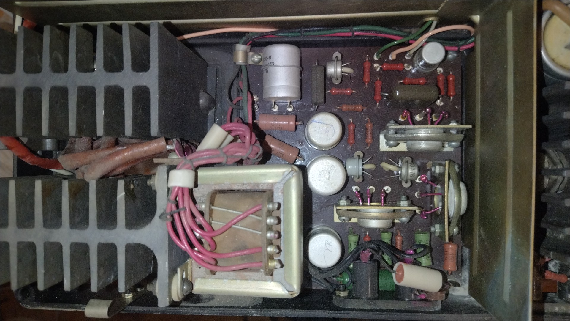

Пришел киношный ломо 34 уз Ох уже эти п201 б

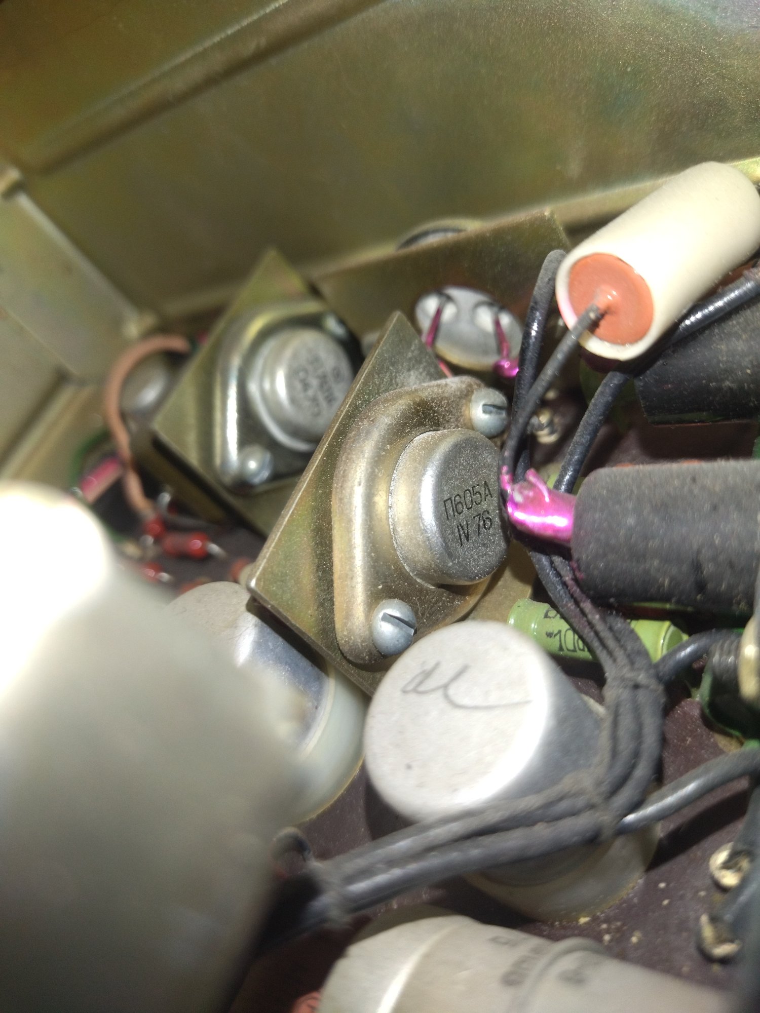

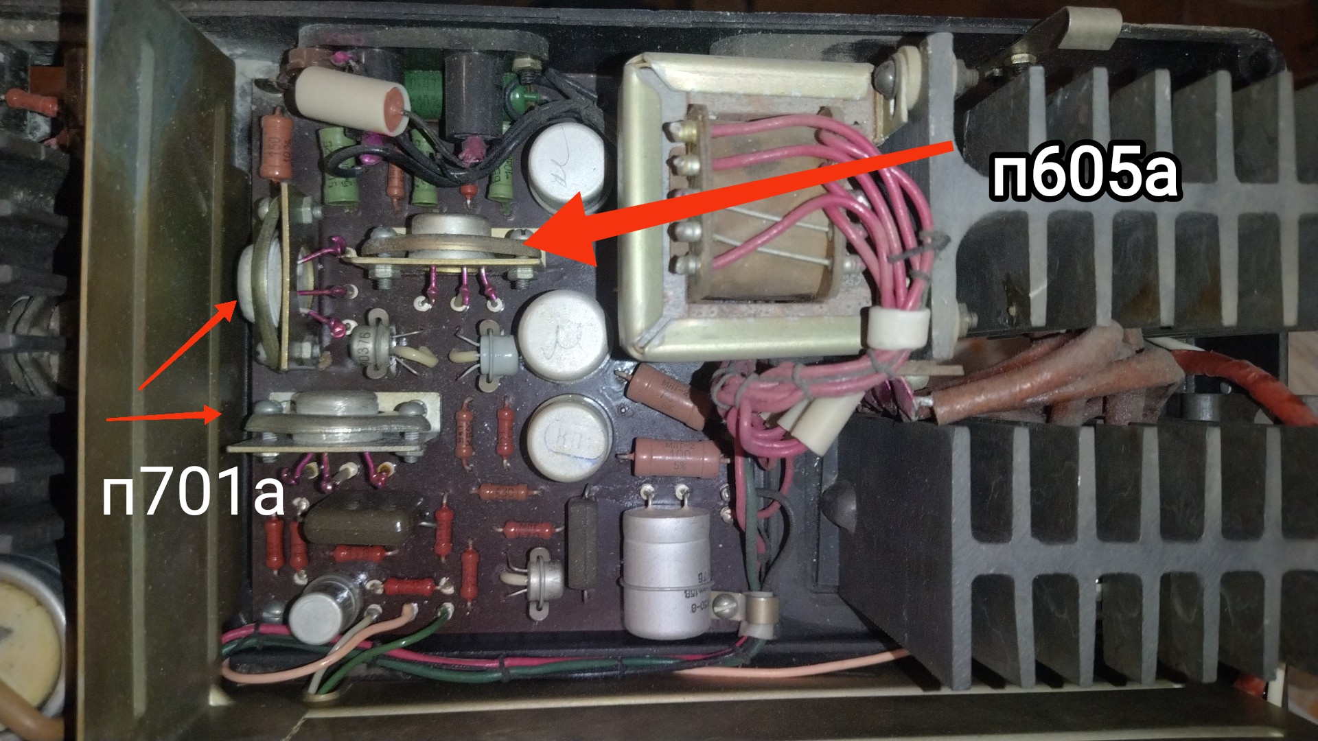

Мощные какие, ещё на плате п 701а кремний стоит вместе с п605 аПосмотреть вложение 81125

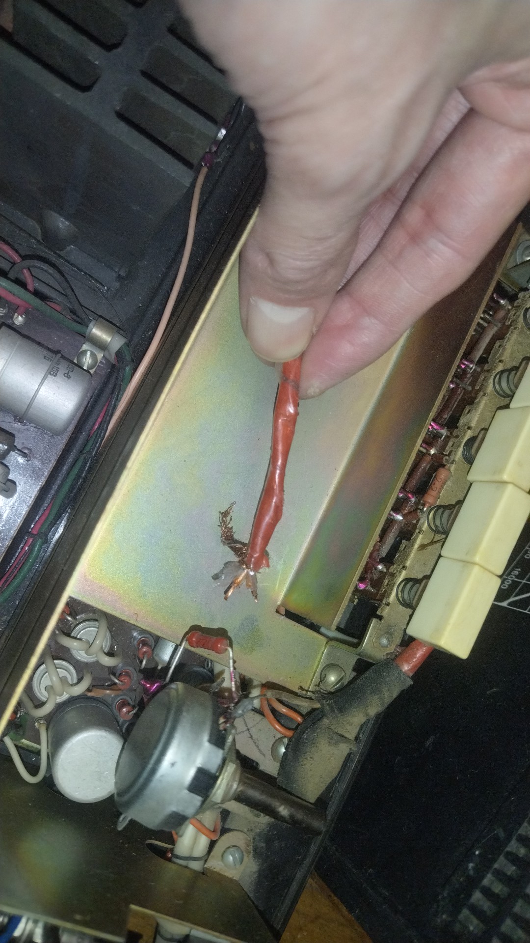

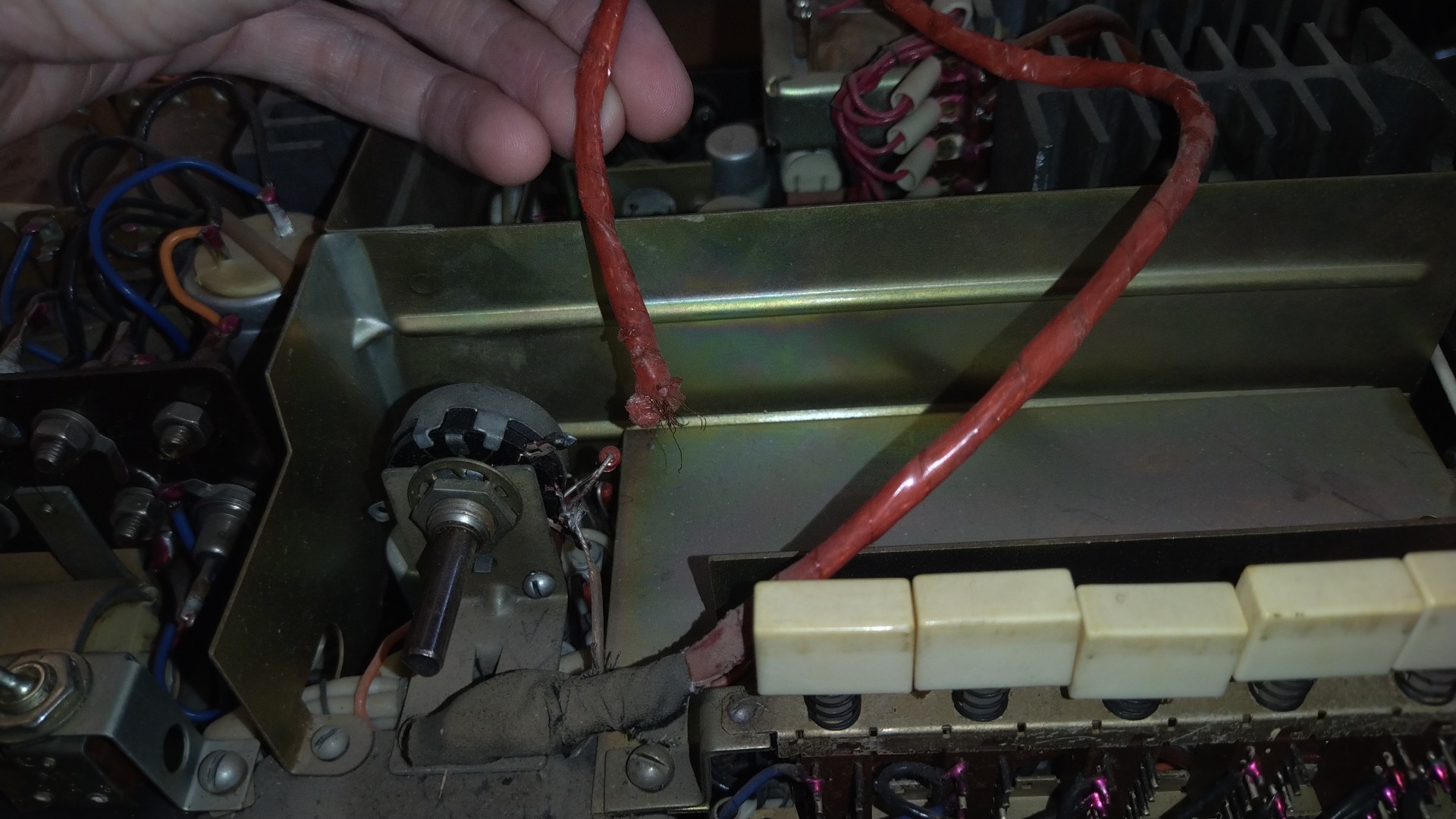

И теперь у меня ещё непонятно от селектора или от темброблока идёт красным обмотан провод он видимо где-то он на массу что ли шёл, в общем он оторван.
Так и не смог пока включить усилитель ибо один предохранитель сгоревший
Проверьте выходной транзистор П210 в плече.
Сигнал можно подавать на вход основной платы УМ, минуя пред (R1,C1,ПП1-база П416Б).

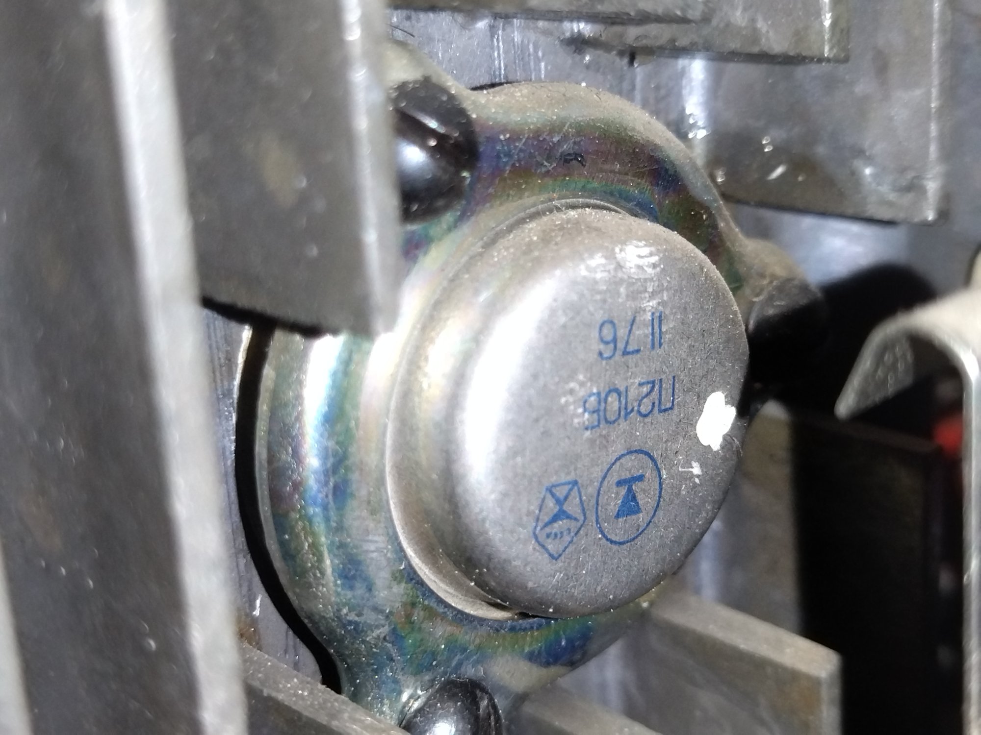

По мануалу- П210Б (у меня так)-201 слабоваты по току и могут гореть.
На радиаторах справа...

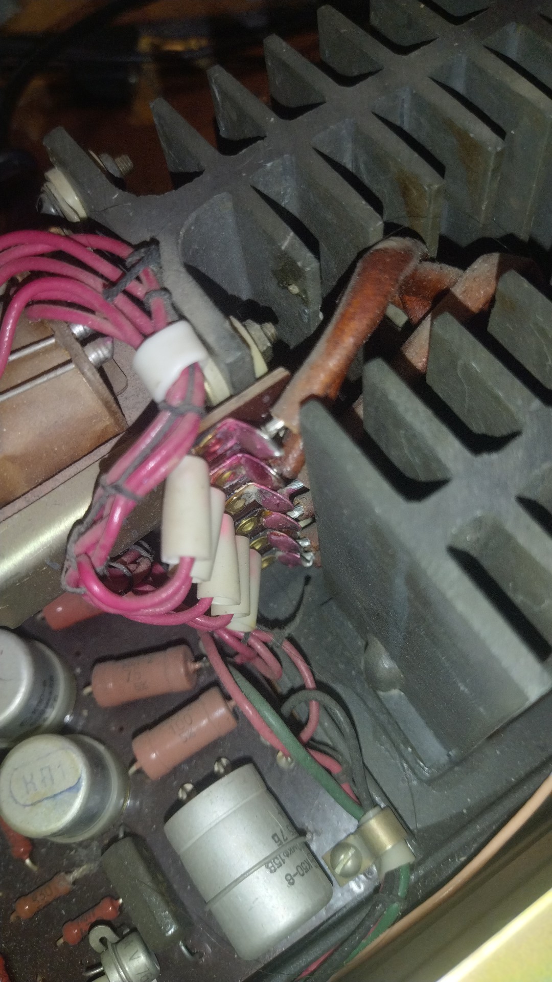

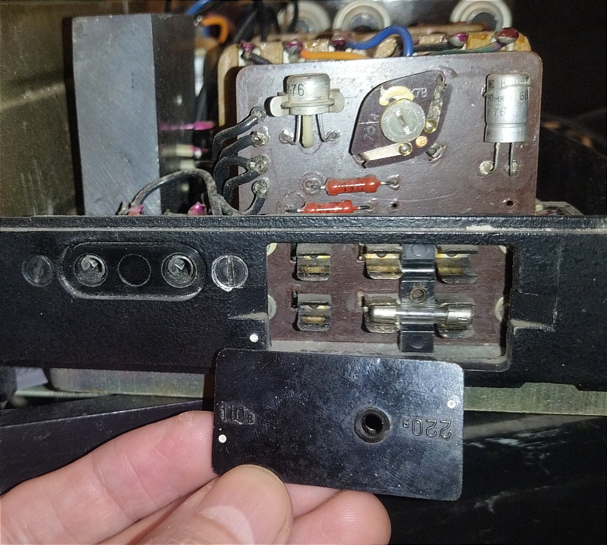

Четыре колодки под предохранители стояло два предохранителя, но один с испарившимся волоском.
Уже не помню, как стояли предохранители - два внизу или с правой стороны два.
Да это то понятно, что выходной каскад на радиаторах.
А вот куда провод шёл медный в красной оплётке непонятно от чего он оторвался просто к шасси был прикреплен?

Нашёл по-моему куда у меня идут провода они просто были припаяны на нижнюю часть корпуса

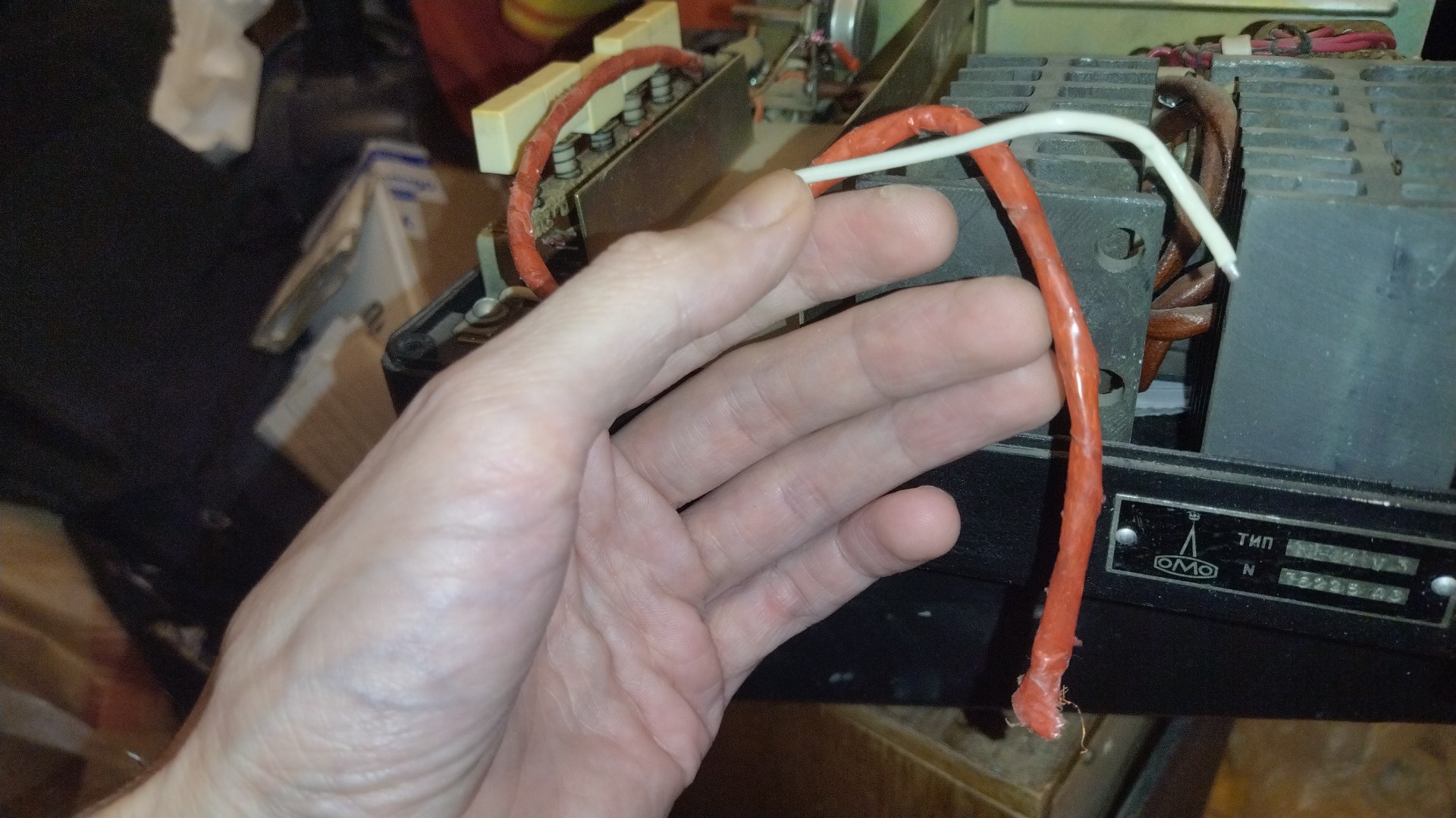

Оказывается два провода у меня оборваны красный и белыйIMG_20231223_160937.jpg17033334411428894493351561831105.jpg

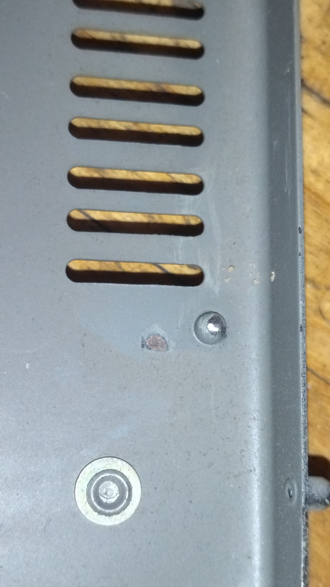

Вот в корпусе капля припоя причём она в отверстии, то есть всё отверстие залито огромной каплей, она с другой стороны покрашена и изнутри тоже и зачищеное от краски место видимо два провода туда паялись

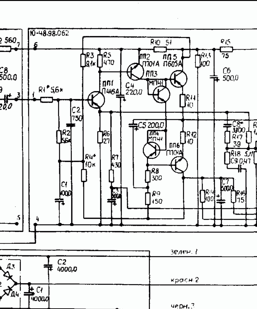

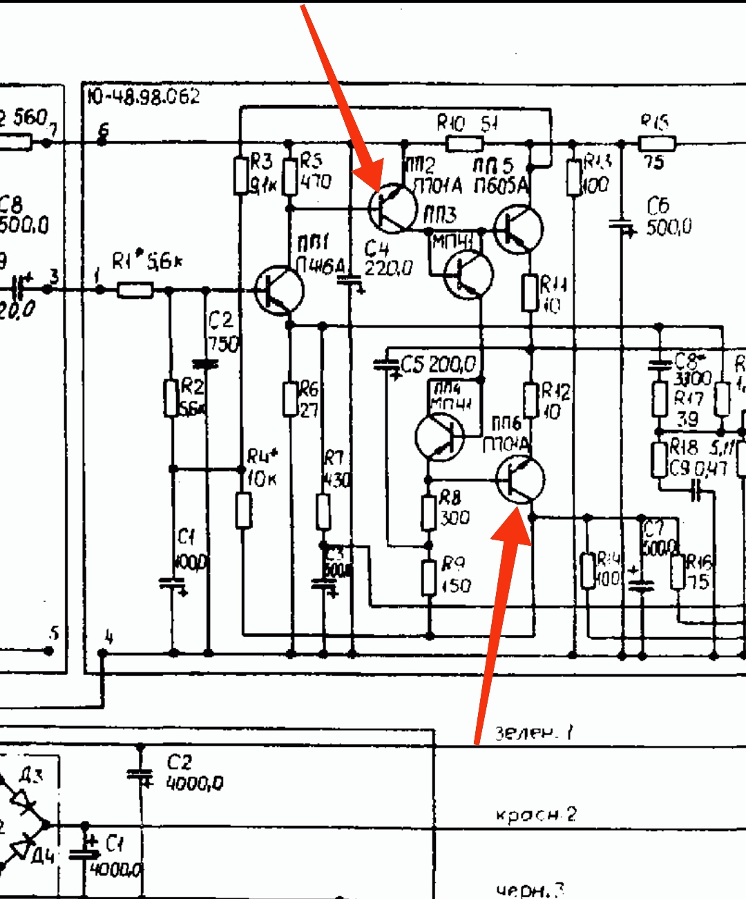

Вот нашёл вот нашёл схему моего варианта ломо 6у34. что тут делают два мощных кремниевых транзистора п701a на 2 х выводах п605а?
Какая функция их в схеме?

Это сам себе усилитель, который работает на фазоделительный трансформатор.
Мастер сказал что красный провод там два сигнальных в оплётке получается их надо запаять на потенциометр громкости и на землю а так включаешь полная тишина
По крайней мере я с мастером правильно поставил предохранители на 220 в нужное гнёзда
Не знаю нет сигнала полная тишина наверное выходной каскад спаленный на красном проводе между землёй и одной жилой идёт как бы разряд конденсатора -0,9 до- 0,5 Вольт дальше не стал.
Причём постоянно показывает минусовое вне зависимости от расположения щупов
На выходном трансформаторе выводы двух транзисторов выходного каскада шесть клемм - верхние три и нижние три. между каждыми выводами каждого транзистора просто идёт полная прозвонка.

Первый каскад усиления напряжения выполнен на П416, второй каскад усиления напряжения выполнен на верхнем П701,который нагружен на вольтдобавку в виде R8+R9+C5. Далее выходной двухтактный повторитель на транзисторах разной проводимости - сверху П605, внизу П701. Б-Э переходы МП41 используются в качестве диодов смещения выходного каскада. Напряжение обратной связи подаётся в эмиттер первого транзистора - классический тосник...
В итоге не понимаю у меня выходной каскад спаленный или нет? что-то копали, что-то отключили и висит вот провод частично подключенный к основной громкости, частично нет. что там, как разбираться не знаю. на плату приходит между двумя проводами 8 вольт
Выход на динамик 0,08 вольт ну и поскольку в динамике полная тишина ну значит всё - выходной каскад спален видимо

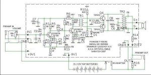

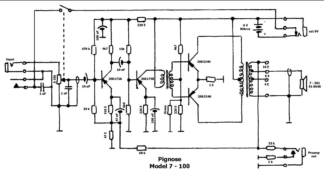

Гитарник 5 Вт 8 ом схема кремний и германий
Прямым перетыком тип 41 на гт 404 можно?
Нужно отпаивать выводы транзисторов (запоминать, зарисовывать или сфотать) и проверять переходы.
В схеме Б-Э замыкаются обмотками транса с небольшим сопротивлением. У П210 большой ток утечки.
ТИп- мощный кремний, 404 -средней мощности германий.

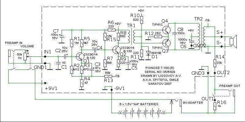

Сейчас рассмотрел - 9 вольт питания, пойдёт. Но нужно внести изменения в цепь смещения - поставить германиевый диод (или Б-Э маломощного германиевого транзистора. Возможно, увеличить верхний резистор R10. Обратите внимание на правильную распиновку транзисторов.
Вы можете использовать кремний средней мощности- КТ815,817,BD139...
Если много настроек то сам не смогу в оригинале схема очень громкая на 8 ом 5 Вт, с перегрузом по входу при повышении ручки громкости и с линейным выходом то есть усилитель можно использовать как преамп.
Питание некритичное если можно делать на 12 и выше поднять мощность на ну наверное там вообще заново спроектировать всё на выход если по две штуки п605а я был бы только рад
По схеме Н-П-Н транзисторы-придётся переворачивать полярность питания и электролитов и изменить смещение.
