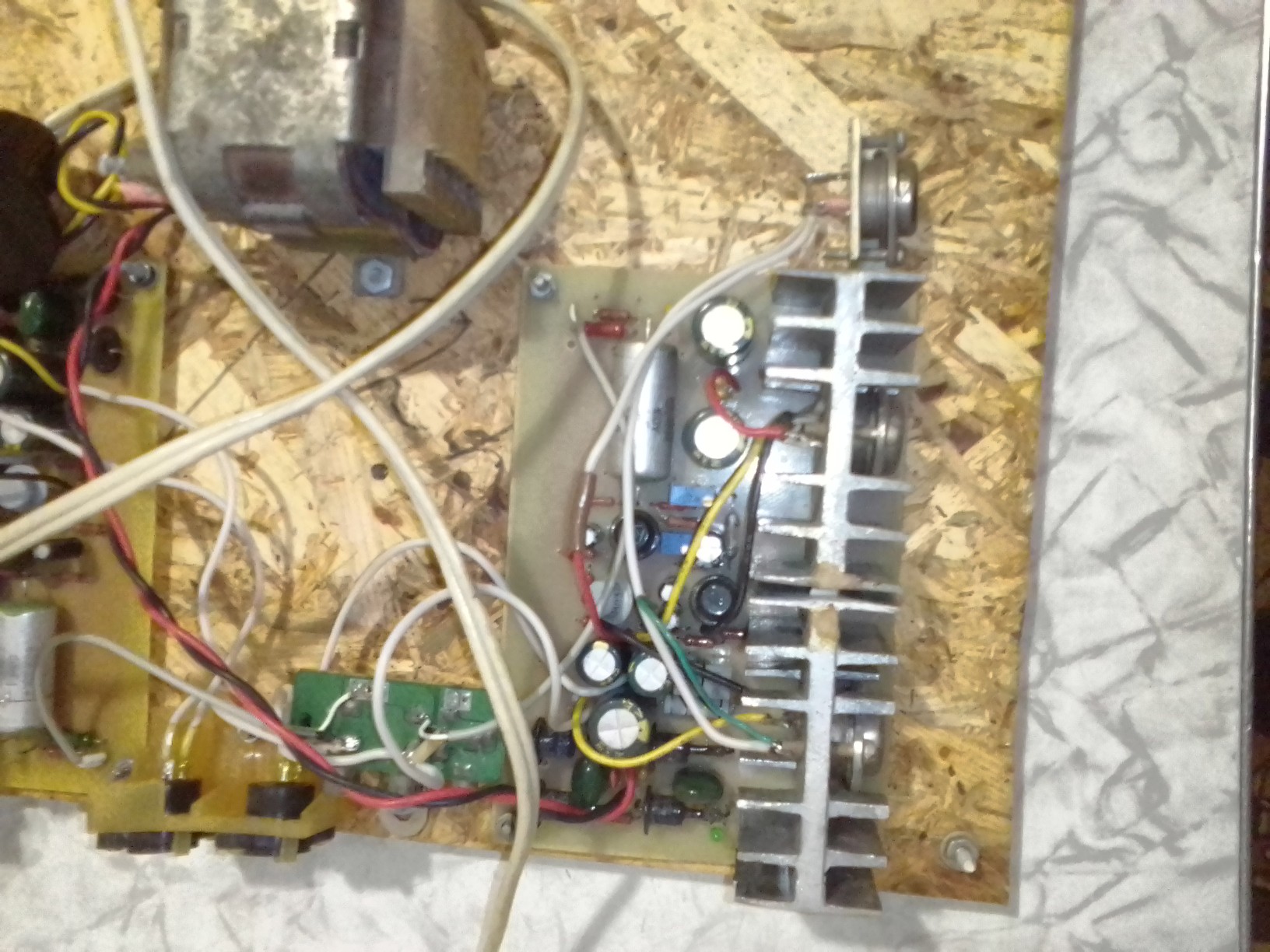

А что спецы скажут по этой схеме? Стоит терять время?
Я вообще ни разу не спец Любительствую Но вот сделал что то подобное В стерео варианте даже И Баксандалл присутствует ) Из хорошего - звук необычный Но не надоедает Шума и фона от БП нет от слова совсем Играет у меня постоянно в фоновом режиме Вроде не раздражает И все Из плохого - в корпус оформлять не буду Не вижу особого смысла слесарничать Да и ставить 10000mkF на выход - в данном случае это излишество

Он уже всё сказал. Мне интересно как так получается, что у Агеева полоса растёт, а у вас уменьшается.
Очень просто. Полоса то увеличивается, но сие замечательное явление- паразитное. Ёмкость переходов- динамическая и нелинейная величина.

а схему показать....
ЧЕМ звук''необычный'' ???
Баксандал из транзистора или на платах по 2 диода, скорей всего Д7 ?
Выходники какие ?
А зачем 10 000мкф ? Хватит и 2000-4000...
Выходники какие ?
Схему лень рисовать Звук необычный Мягкий какой то Он меня не раздражает Описывать не буду - не хочу писать всякую околоаудиофильскую чушь Выходники ставил П213-П217 От этого ничего не меняется от слова совсем Баксандал - транзистор (идентичный выходному) в диодном включении По поводу 10000 мкФ - это у автора вопроса на схеме так написано Я ему и говорю - это лишнее

Diego, а сфоткать и выложить бумажную схему - ?
Или, по крайней мере, словами описать отличия ''от стандартной Лина''.
Звук интересует ваше описание только на ВЧ. Пожалуйста.
Из ''бросово-распространённых'' лучшие - П215. Похуже - П214. Далее 213. Еще хуже - 217, САМЫЕ плохие для звука - 216.
Так ''диод'' из транзистора это Баксандал или Шоу ?

Полная схема у меня в голове Она взята от Лина От Иванова из журнала Радио Диод Баксандала взят тоже из Радио (там пытались улучшить пресловутый Аккорд ) Что то было подсмотрено на разных форумах Ставил я все транзисторы из серий П213-П217 Звук не меняется По поводу ВЧ - по моему как раз из-за транзисторов они "срезаются" до 14кГц А скорее даже ниже Из-за этого и появляется "мягкость" и нет цыканья После 5-7 часов прослушивания не капает на мозги Выходные конденсаторы я поставил 2х2200 mkF Больше емкость брать - это однозначно лишнее конкретно для таких УНЧ Своим ответом я всего лишь сказал человеку , что "ВАУ Эффекта" не будет Но делать этот УНЧ ради интереса можно Единственный момент когда ощутимо меняется звук - замена первого транзистора Я пробовал разные Оставил П28А Причем теоретически он должен был сгореть из-за высокого напряжения для него Но работает часами на даче и не выключается Этот усилитель хорош для людей , которые выросли на Аккорде Ностальгия Как то так На всякий пожарный - акустика у меня PHILIPS То ли 434 толи 484 Не помню уже

ставьте баксандалла в предвыход,термостабильность выше тк шоу при нагреве будет больше влиять на ток покоя и еще зашунтируйте эмиттерные резисторы низкоимпедансными кондерами 470.... 1000мкф от материнок(они на 4....6,3в небольшие),на вч они уменьшат искажения при переключении плеч

А насчёт диода Баксандлала - это удивительно - его поставить БОЛЬШИМ транзистором и на общий радиатор.
Поэтому и Переспросил.
Баксандалу много тока не бывает, можно было даже МП поставить.
Это через Шоу полный ток идёт....
Насчёт ВЧ - скорей всего коррекция черезмерная, убивает ВЧ.
как раз нч транзисторы и сибилявят
вот и не надо его ставить,поставьте в предвыход баксандаллом гт 308 диодном включении
нигде такого решения не видел.....
Толку то шунтировать 0,5 или 1 Ом....
По Шоу и Баксандалу - наверно оптимальнее в германиевый ВК ставить Баксандала, а в кремниевый ВК - Шоу. Кд213 хорошо к радиатору прислонятся.
