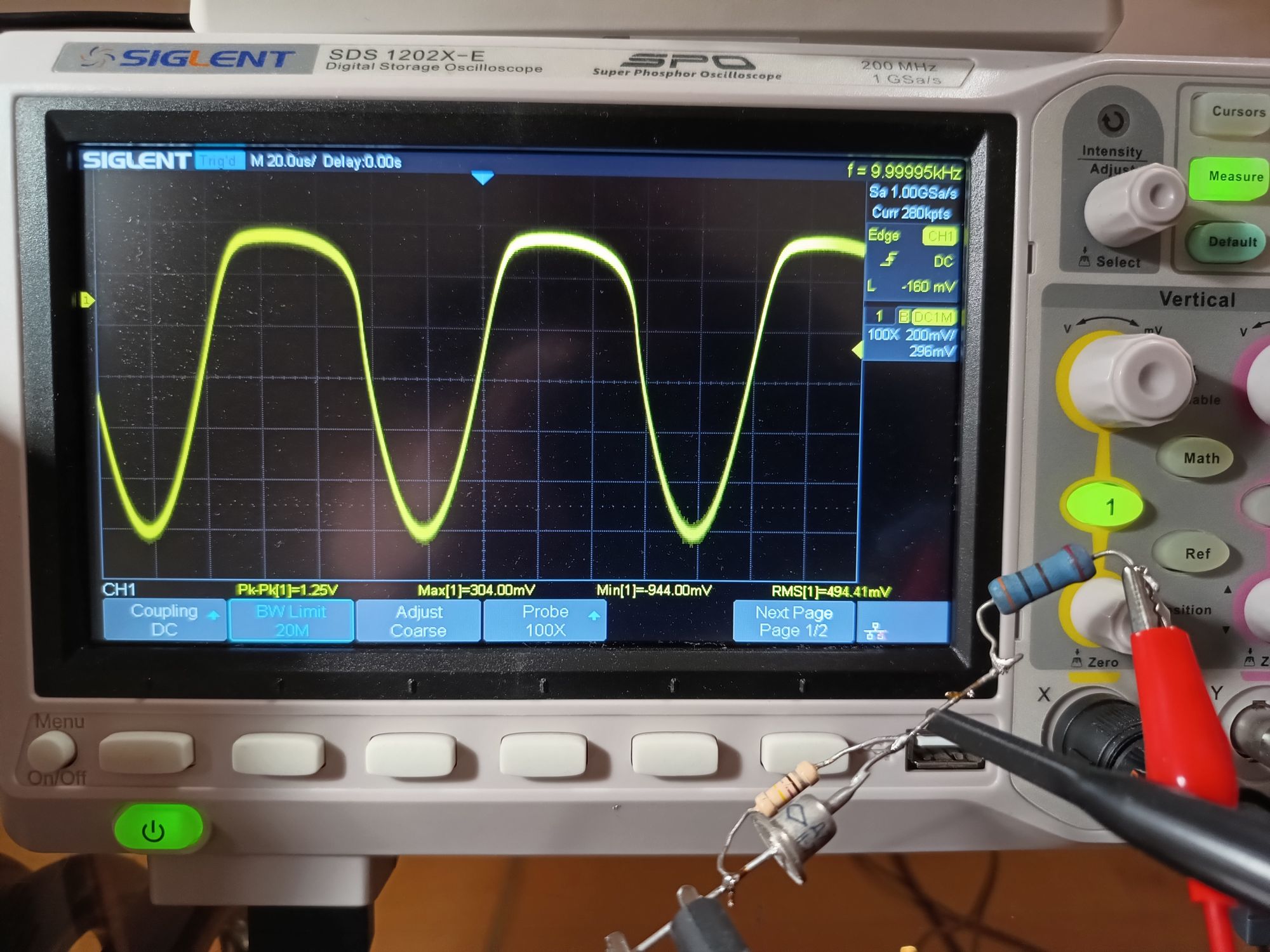

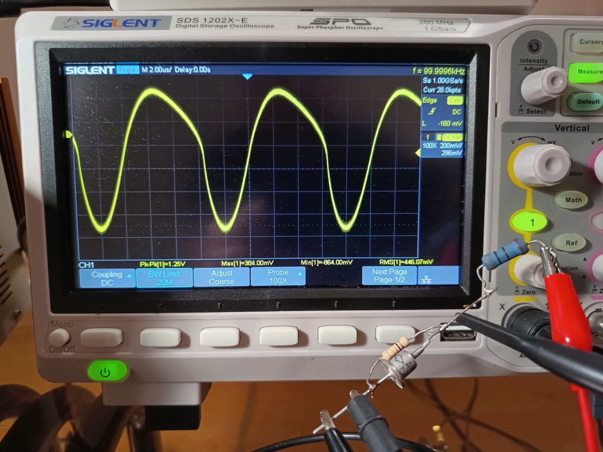

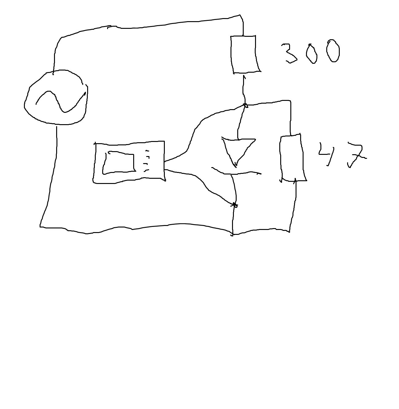

Вернее всего собрать измер-макаку и глянуть реальное поведение диода , подав на него с генератора токовый импульс или синус, на экране скопа сравнив кривульки.

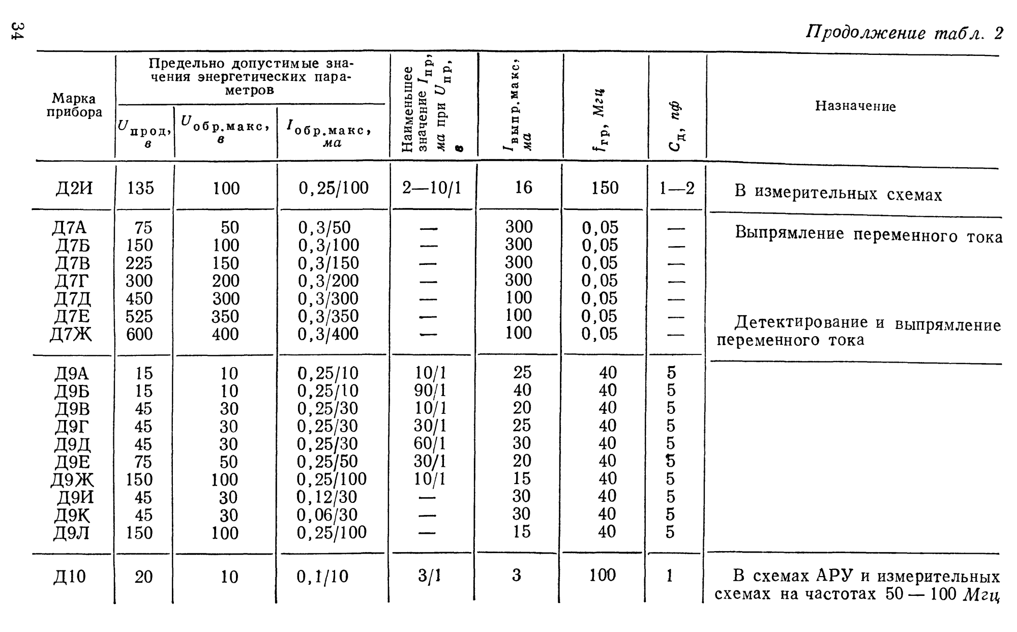

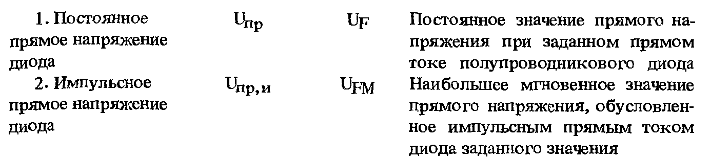

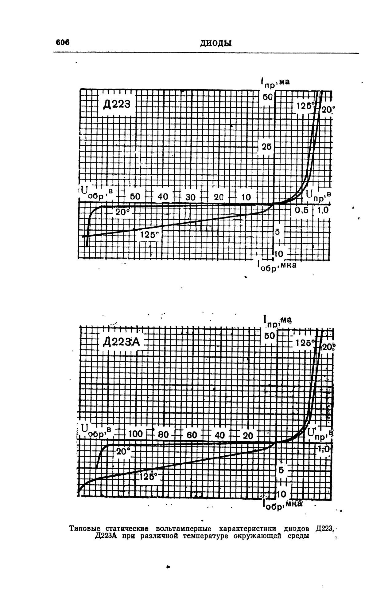

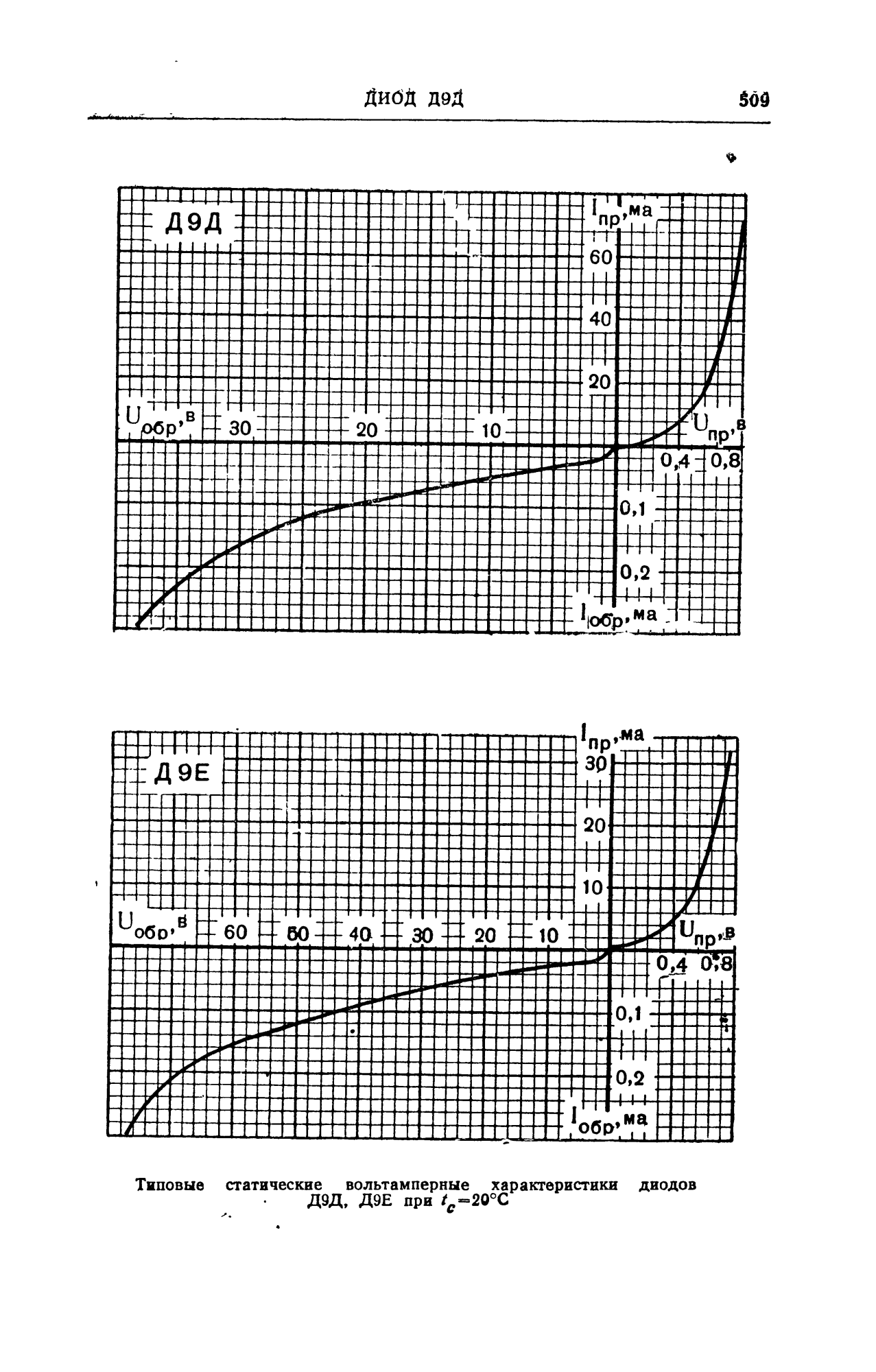

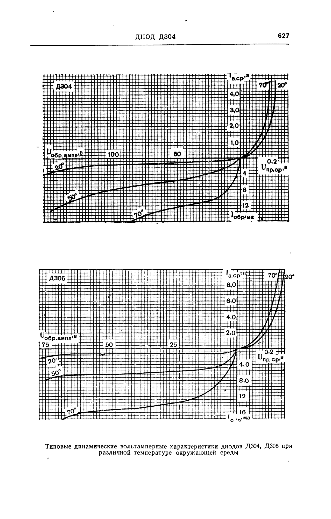

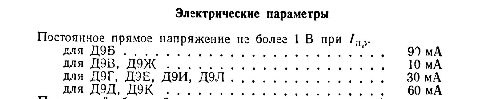

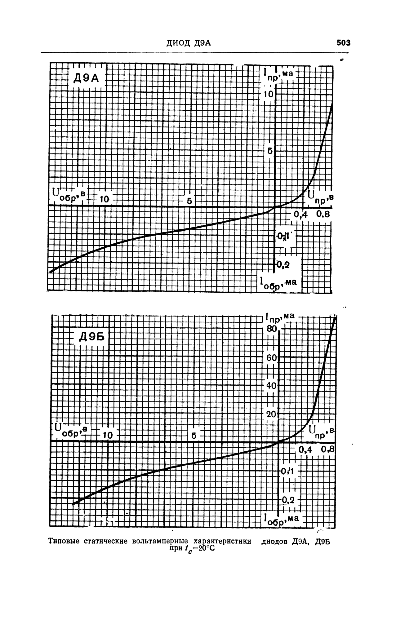

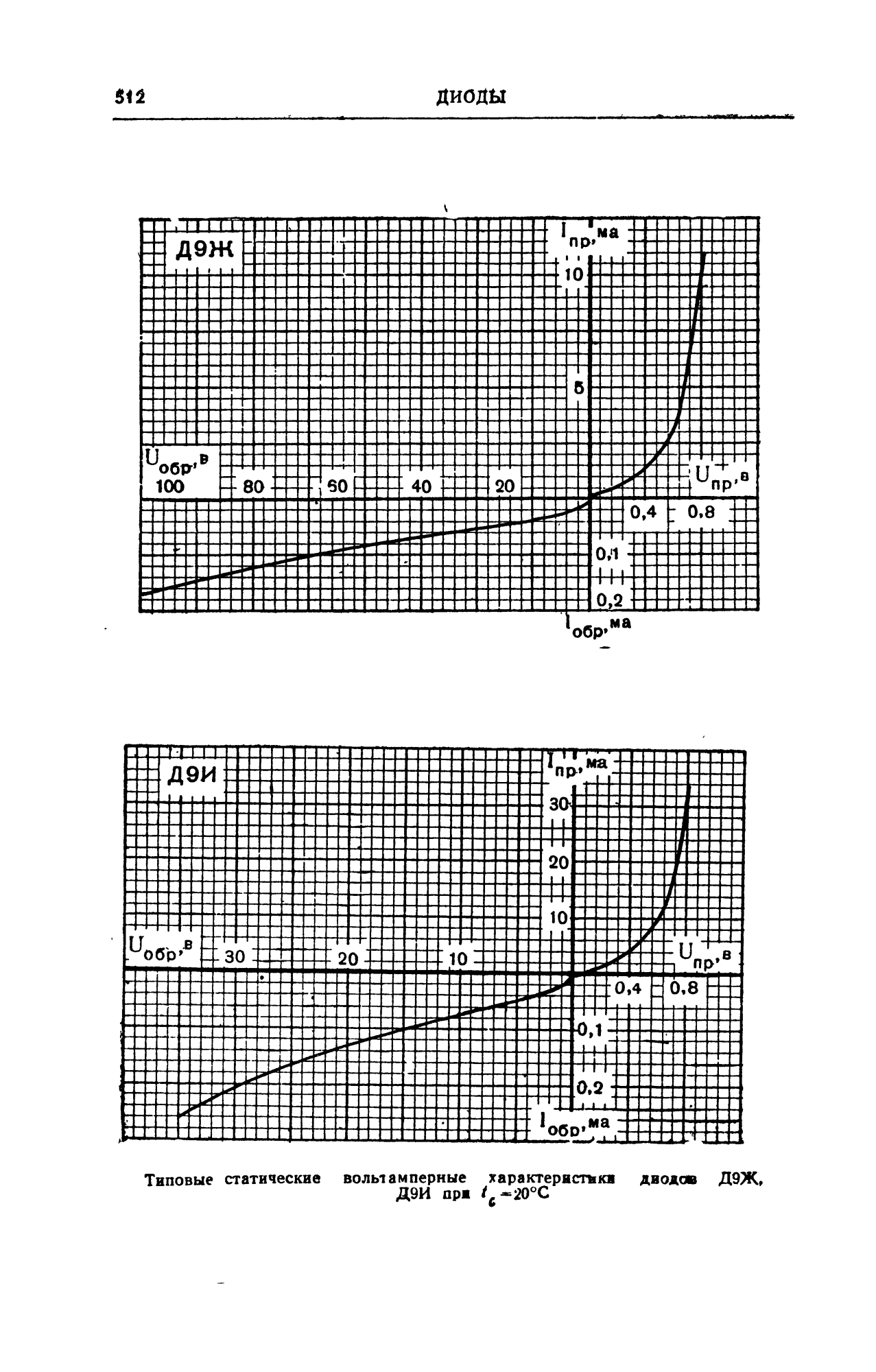

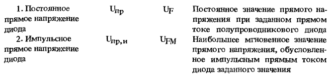

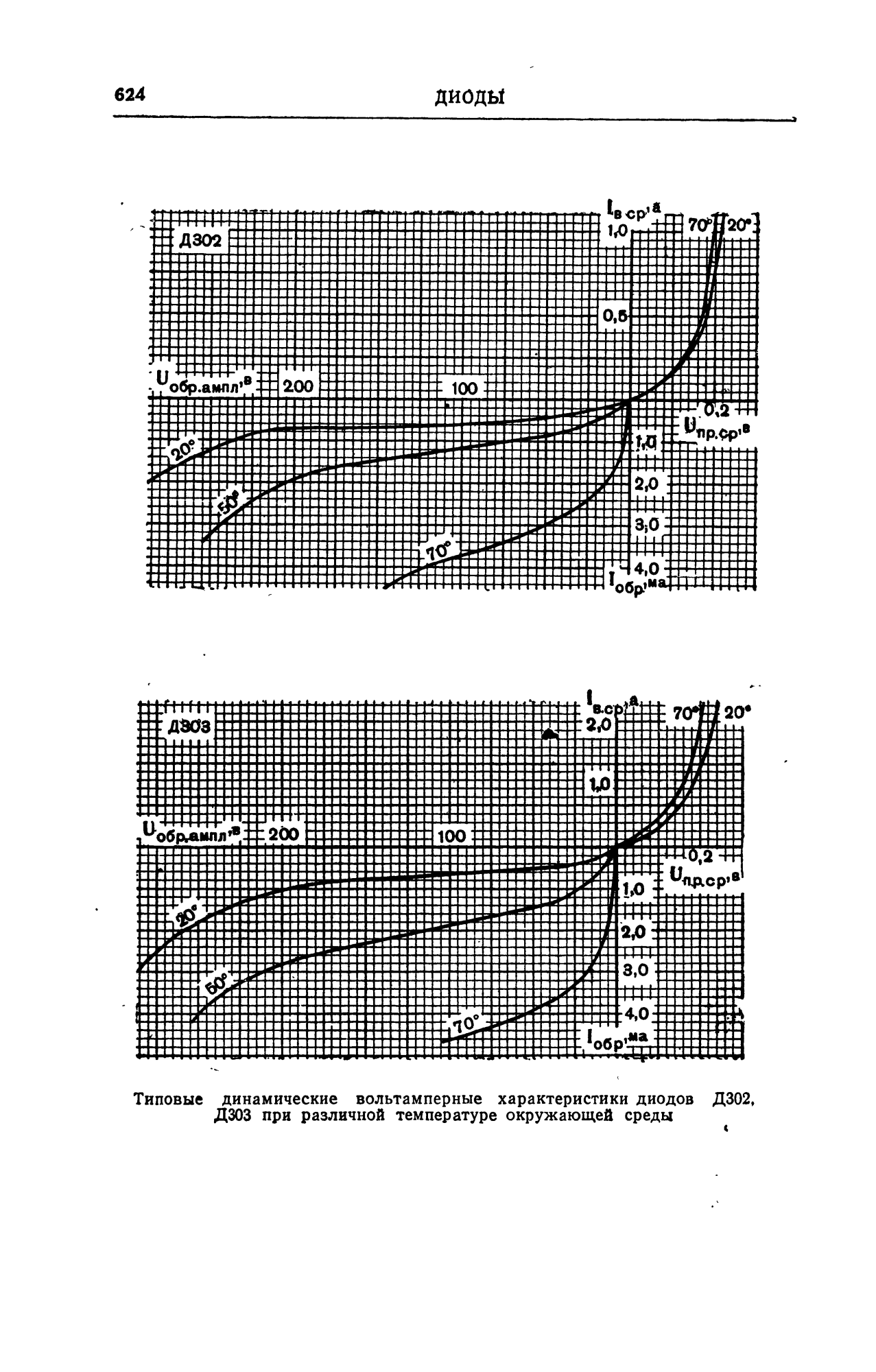

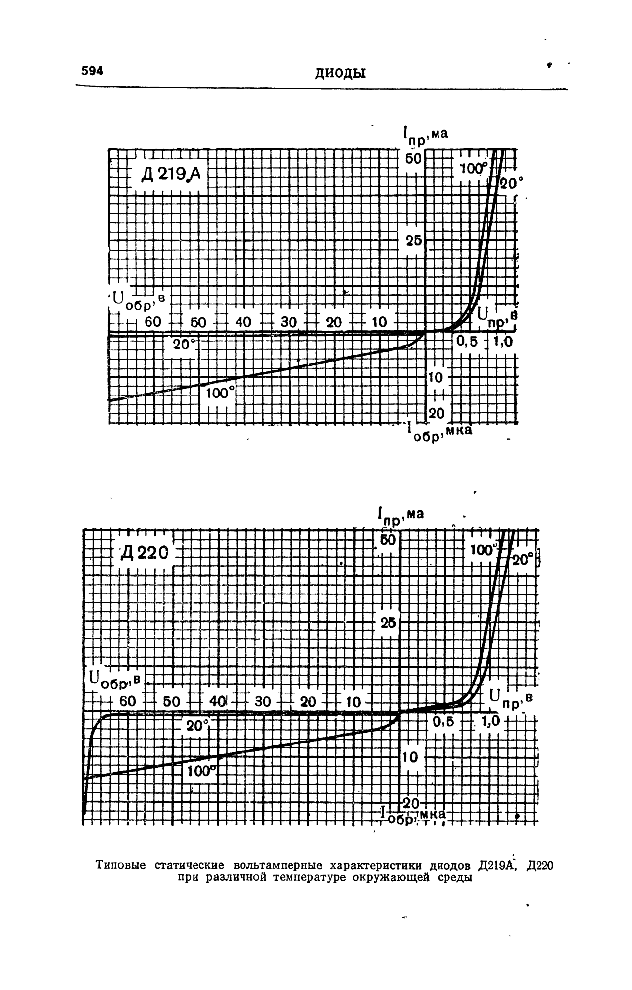

Все дело в ГОСТ, во время появления диодов (медно-закисных, селеновых, германиевых), начало 50-х годов, если посмотреть формулу ВАХ полупроводника:
сила тока, проходящего через полупроводник, зависит от приложенного напряжения. Вот и стали применять.
Позже, в 70-х годах, определения ГОСТ изменили, так как разброс прямого тока при приложенном напряжении большой и к нему трудно привязаться, приняли определение прямого напряжения от приложенного прямого тока (хотя оно и было ранее). Все из-за того, что удобнее стандартизировать рамки параметров, ведь разброс прямого напряжения от прямого тока небольшой.

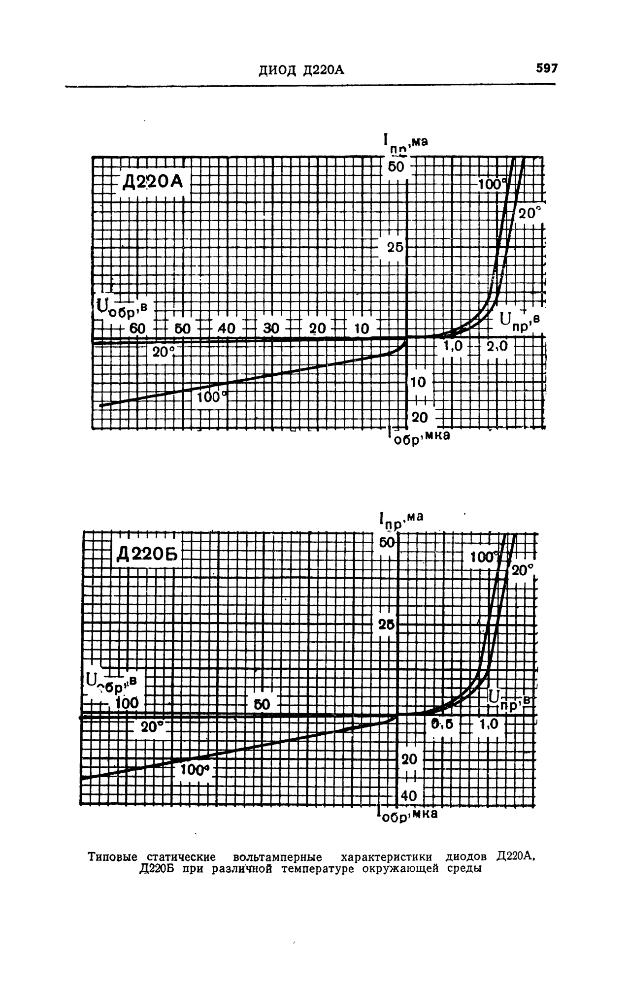

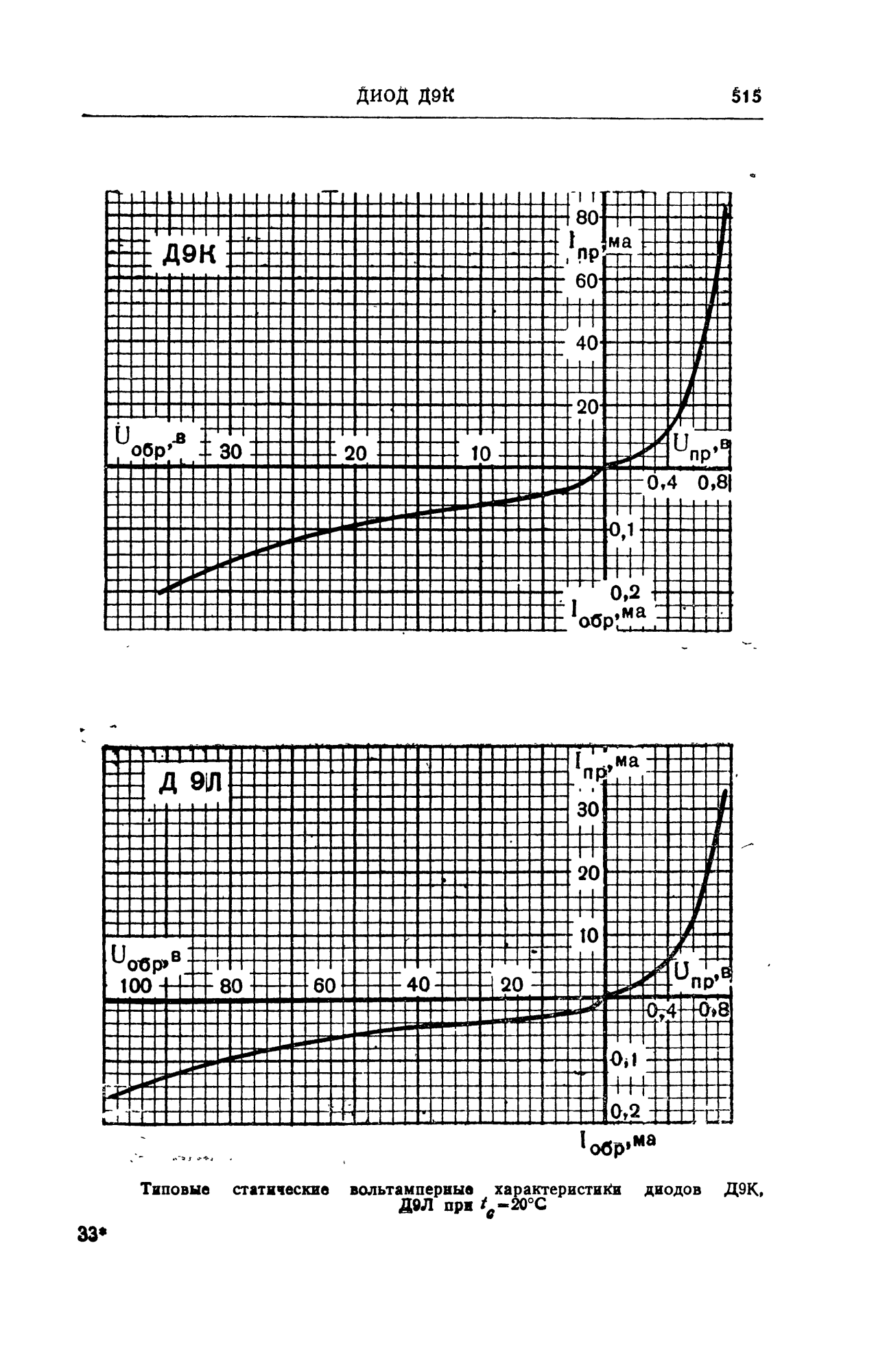

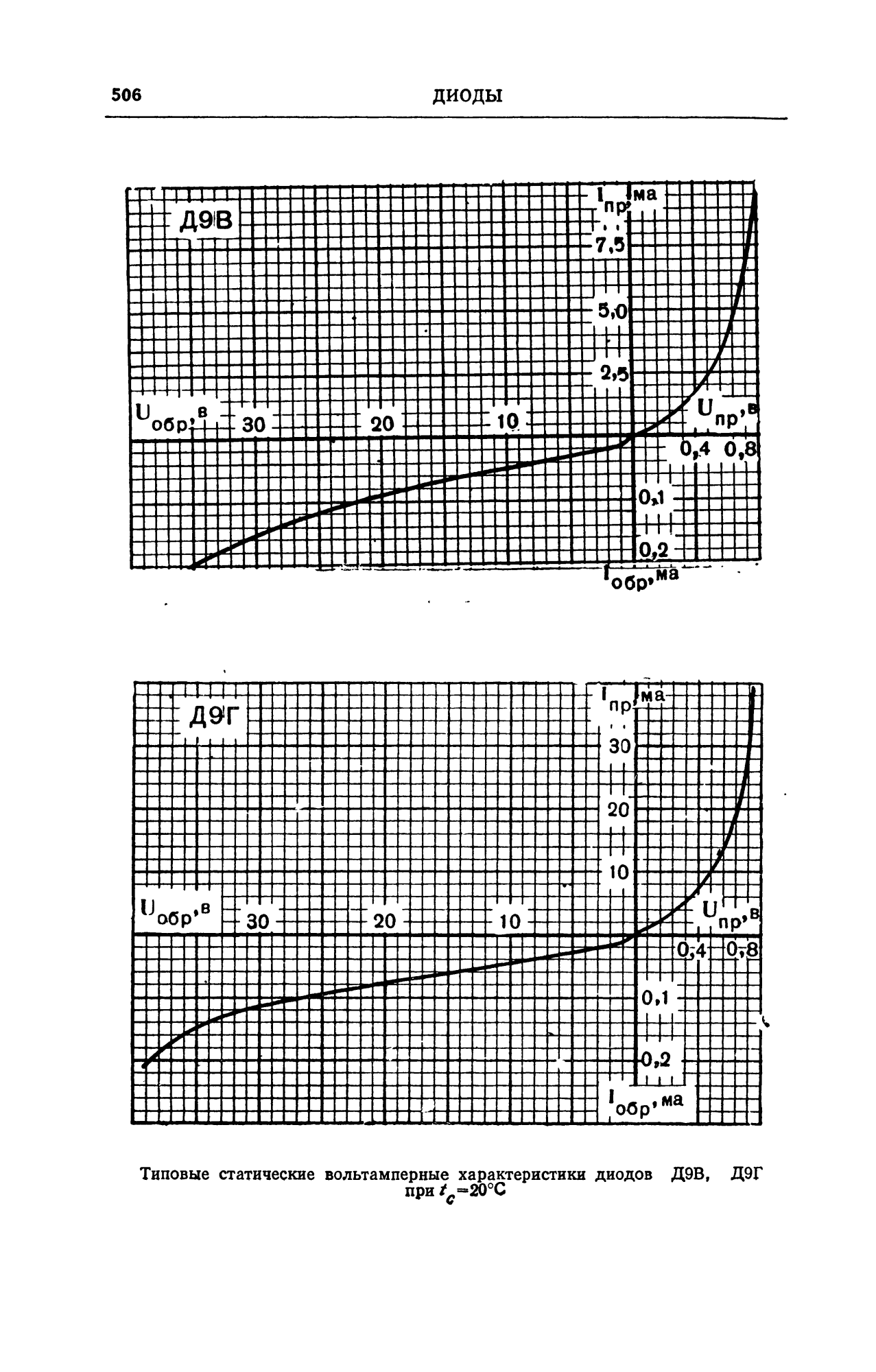

Вот параметры Д9 из старого справочника

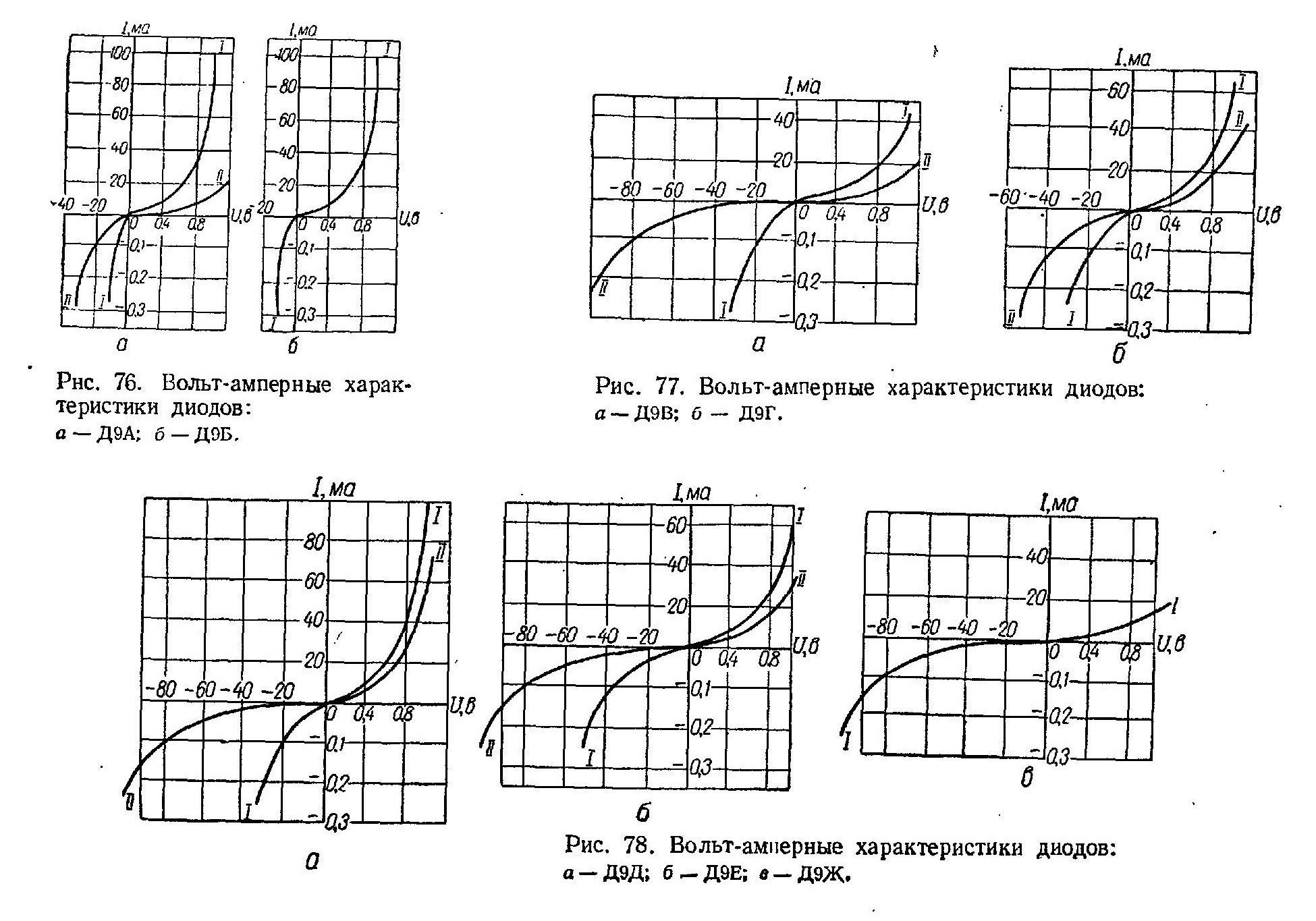

ВАХ Д9
ВАХ Д9
Блестящий ответ. Всё ясно как божий день.
Добавлю, что еще в бытность работы в метрологии завода шеф отбирал стабилитроны на указанном в справочнике номинальном токе . 10 мА. И ежели сейчас глянуть в ВАХи д9, то получится что-то в районе 0,5 вольта. Такой вот ничего себе "германий"
slami, ШИКАРНЫЙ пост !!!
Хотя вполне достаточно было картинки с ВАХами.
Я гоголя тыкал вчера часа 2. И так и сяк. Так и не нашёл никаких ВАХов, на Д9.

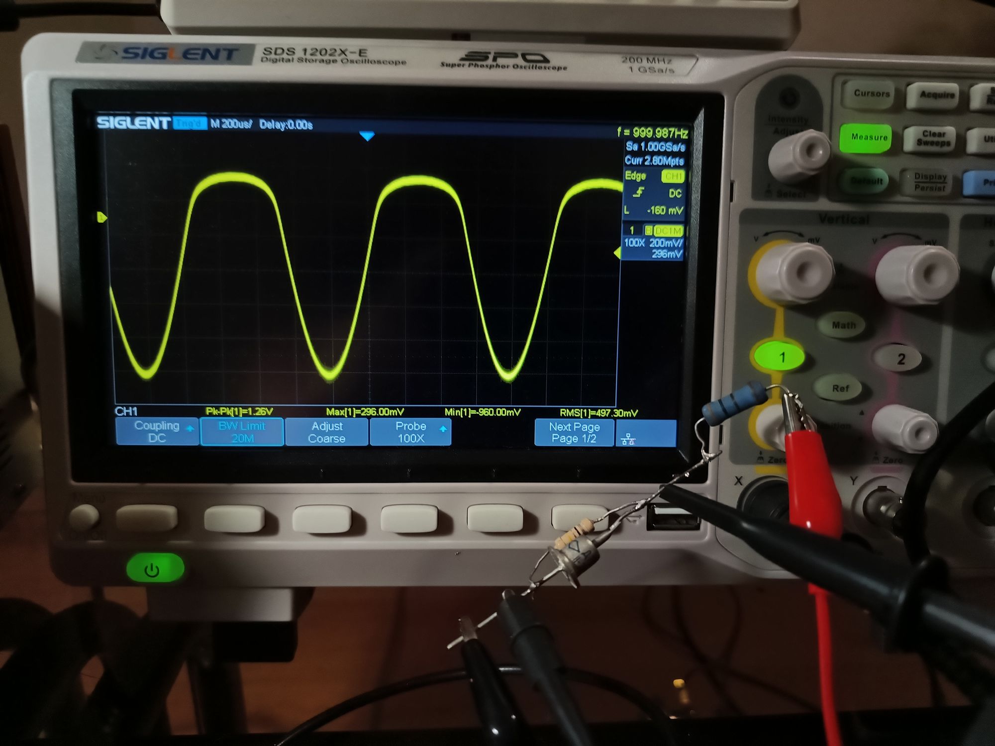

Якщо вже колхозити характеріограф, краще використати пилоподібний, або трикутний сигнал.
Тоді кривульки будуть схожими з тими, що малюють на парканах, а не на безсмертні творіння Пікассо, які ще розтлумачувати потрібно, бо кожен "художник" бачить по-своєму. Але, це швидше для збоченців. Для практикуючого рукосуя достатньо було б виміряти пряме падіння напруги при одному-двох рівнях струму крізь бідолаху діод, близьких до таких, під якими той працюватиме в схемі. А перед тим таки прочитати на паркані про закладені виробником рекомендації зі сфери використання діоду.
А то звикли тут дехто виготовляти підсилювачі для звуку на транзисторах від електровозу чи строчної розгортки, розумієте. smile_1

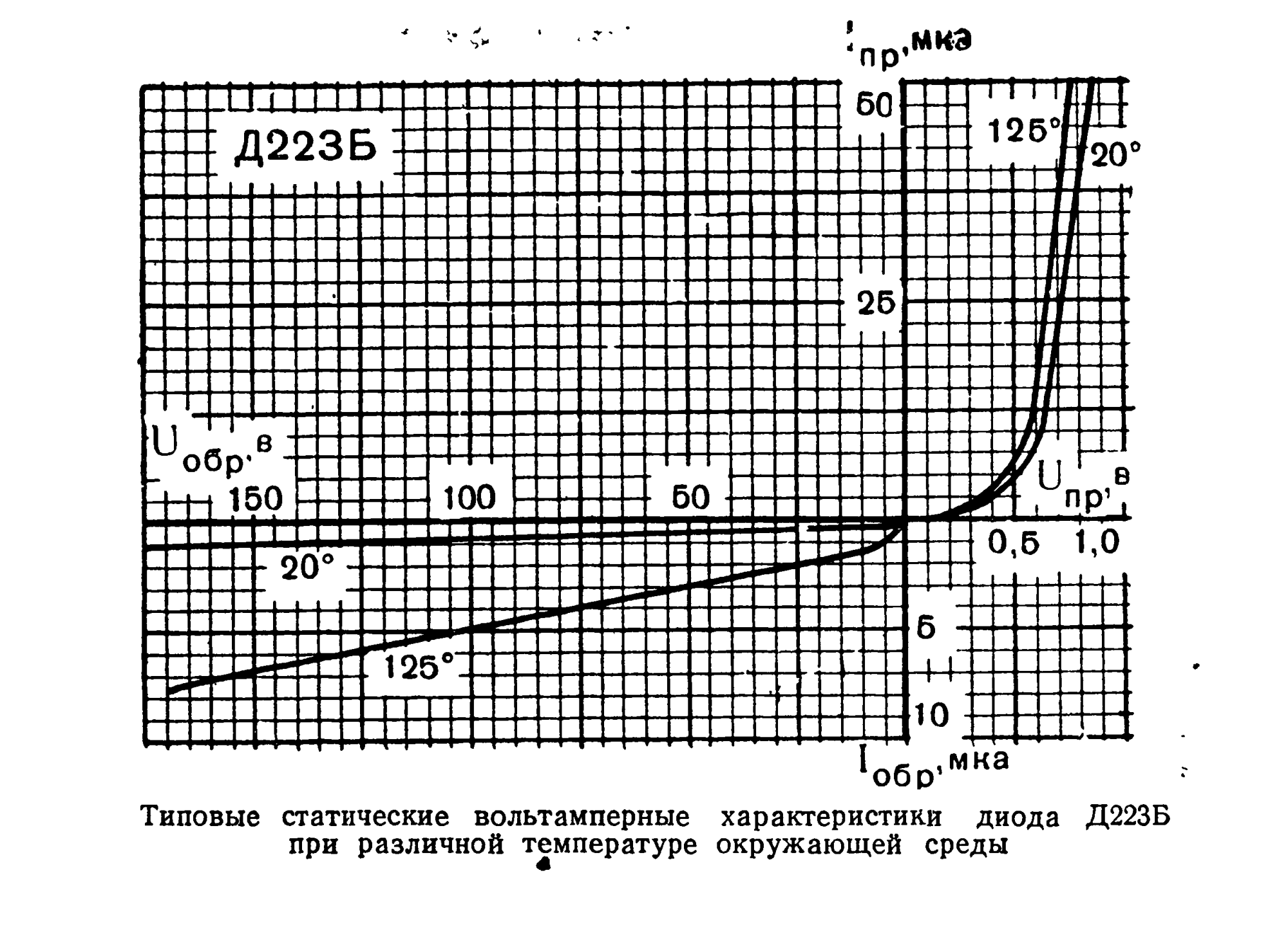

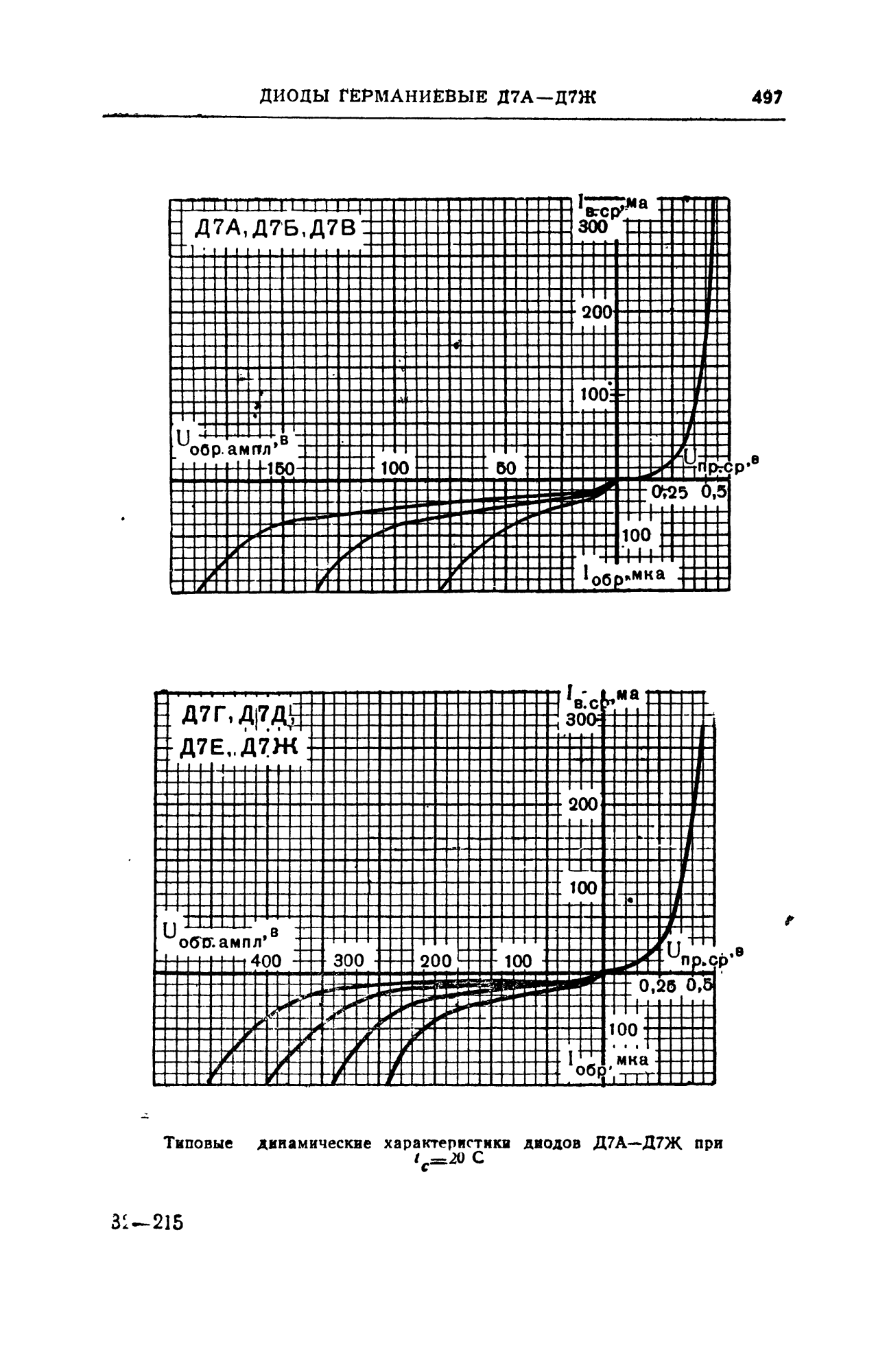

На Д9 есть более точные ВАХ
ВАХ Д7

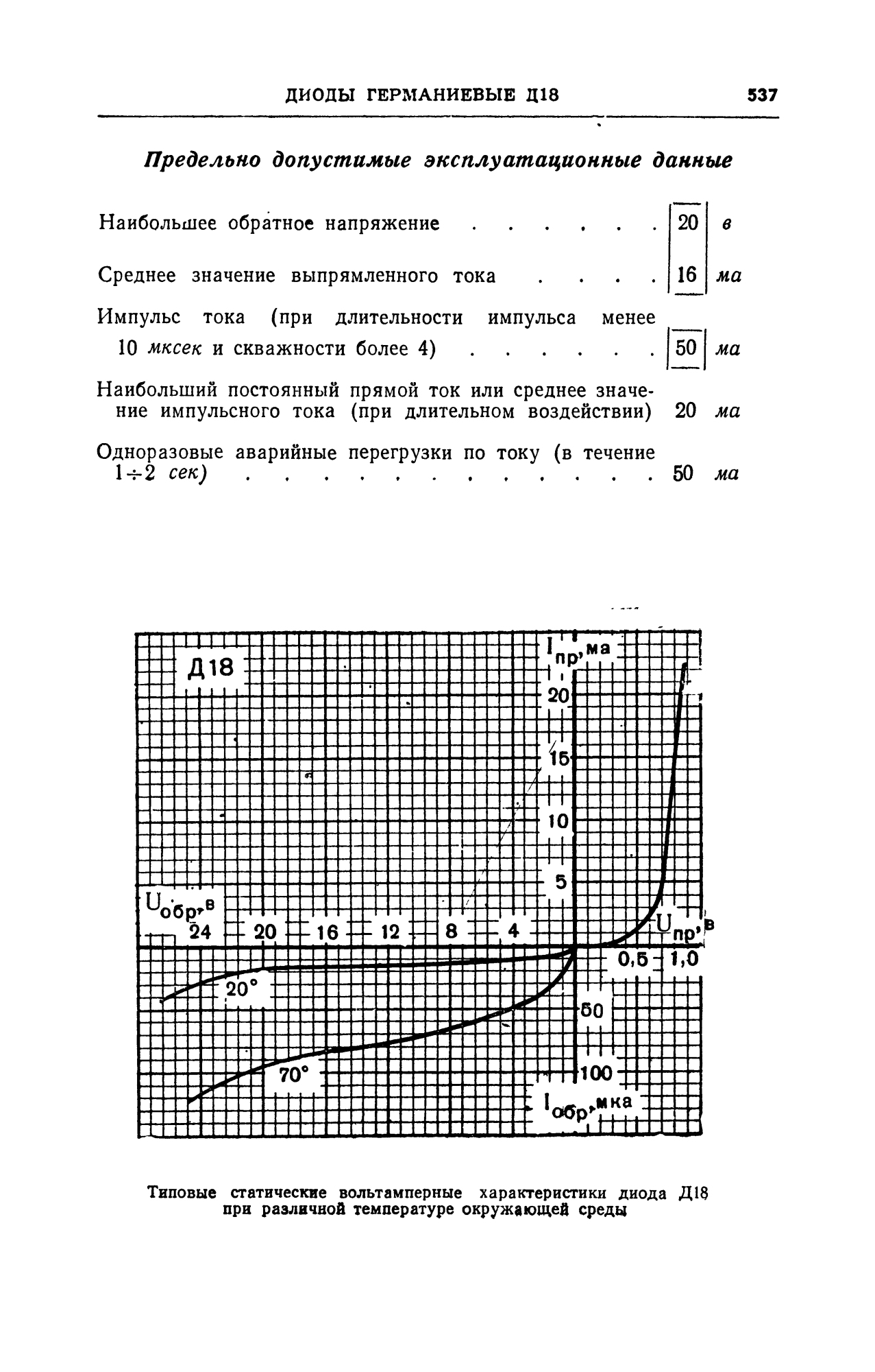

Д18
Схема ЧХ лучше всего играет, когда нет никаких баксандалов, и эмиттерных резисторов. ОУ всё баксандалит. Провёл много экспериментов в своё время, с оценкой звучания каждого варианта. Ставил разные баксандалы и в драйвер, и в цепь выходного тр-а. Не понравилось.
Д18, волк позорный, германиевый.
Діод, як діод. Детекторний, імпульсний. Точковий, тобто з надмалою площею переходу. Та ще й в скляному корпусі, тобто з надвеликим тепловим опором.
Такая же сволочь с названием германий , точнее Д18, впаянная в цепочку термостабилизации мошного германыча, упалила скромный запас П605-х
То дехто збочений рукосуй, що використовував цього бідолаху в непритаманному для нього амплуа. Так в чому ж секрет? :)

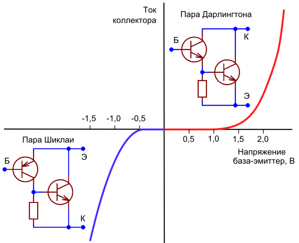

А также разницу между "ступеньками", "полочками" в плече Дарлингтона, и плече по схеме Шиклаи.
Даже с диаграммами. Но тут же выскочило из внимания то, что эти полочки у германия вовсе не 1,5 и 0,7 вольт соответственно, а раза в три меньше. И эти "полочки" есть только в режиме класса В.
