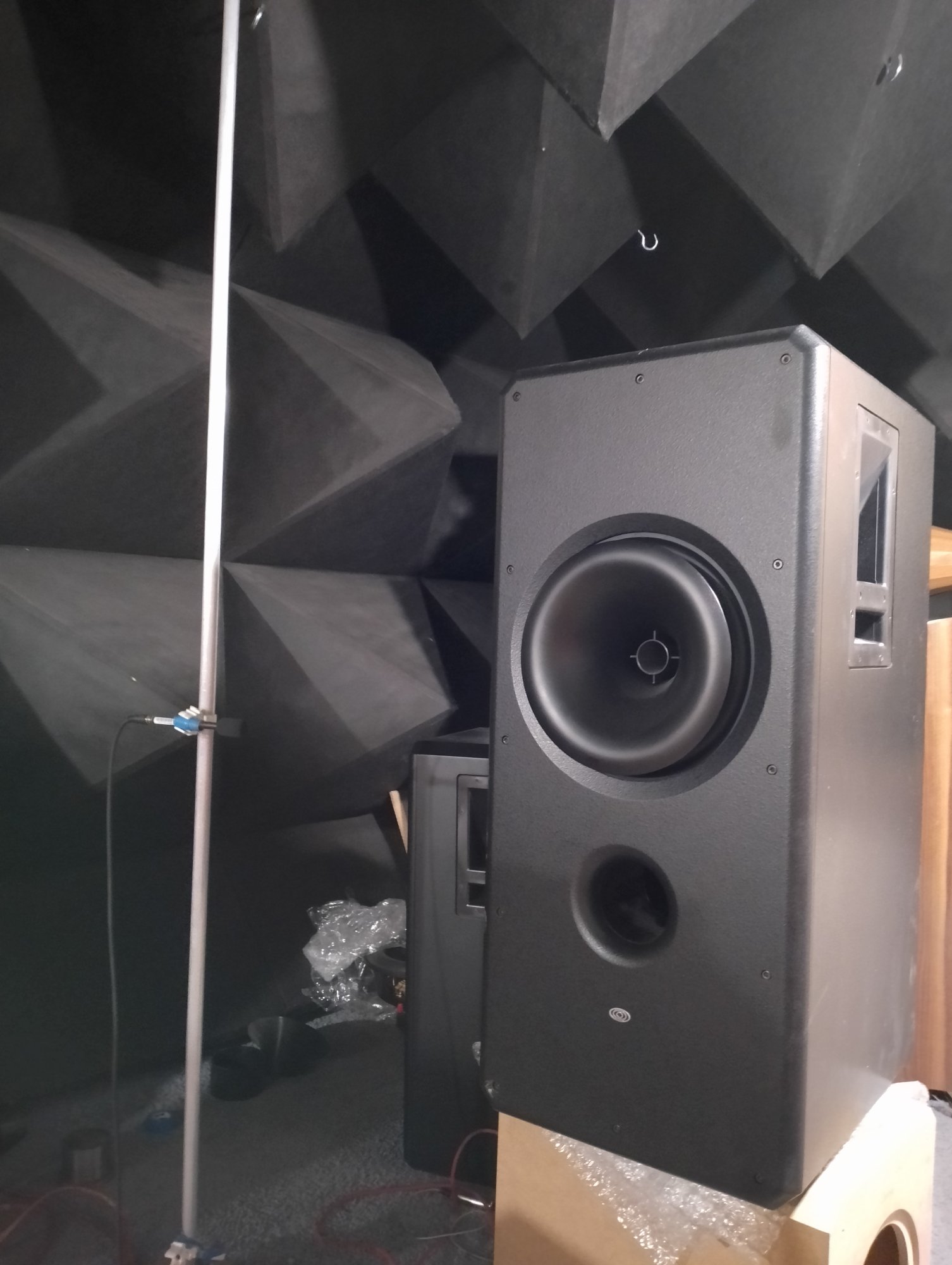

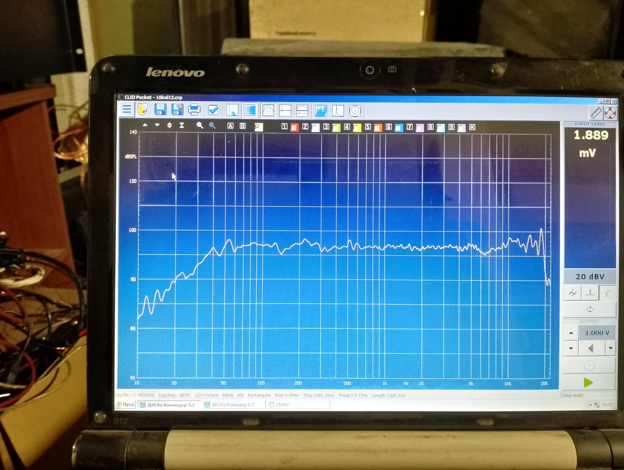

Похоже, отпетые уэмзечешники-симуляторщики заниматся усилителями ровно так же, как дрдб акустикой.

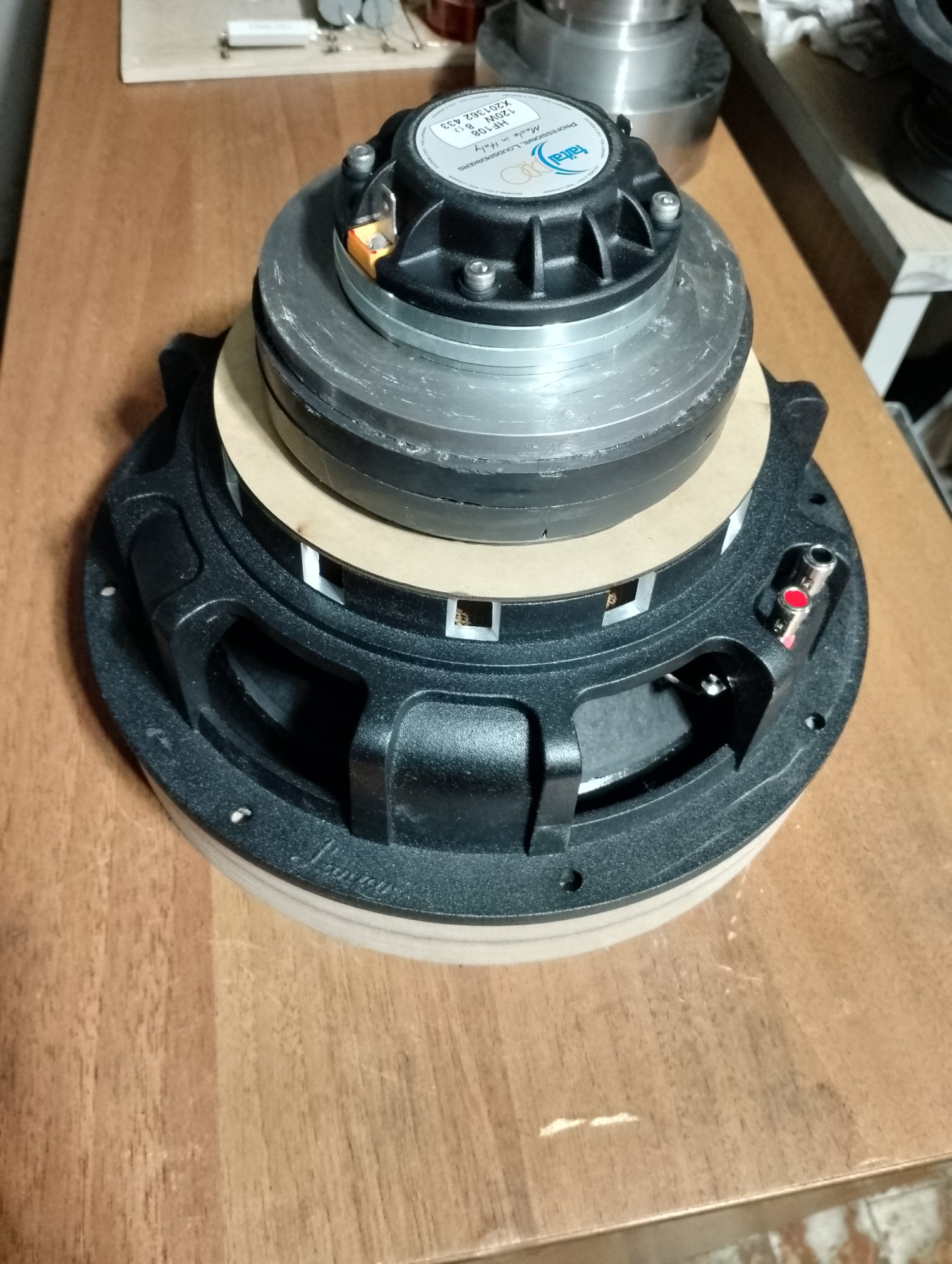

Я вот акустикой занимаюсь. И даже динамики сам для нее собираю. Причем именно те которые нужны, а не с помойки.
И усилители сначала рассчитаны в симуляторе, а потом воплощены в железе. Так что напрасно вы Святослав ядом плюетесь.
Фотографии усилителя попозже выложу. Или в этот пост добавлю.

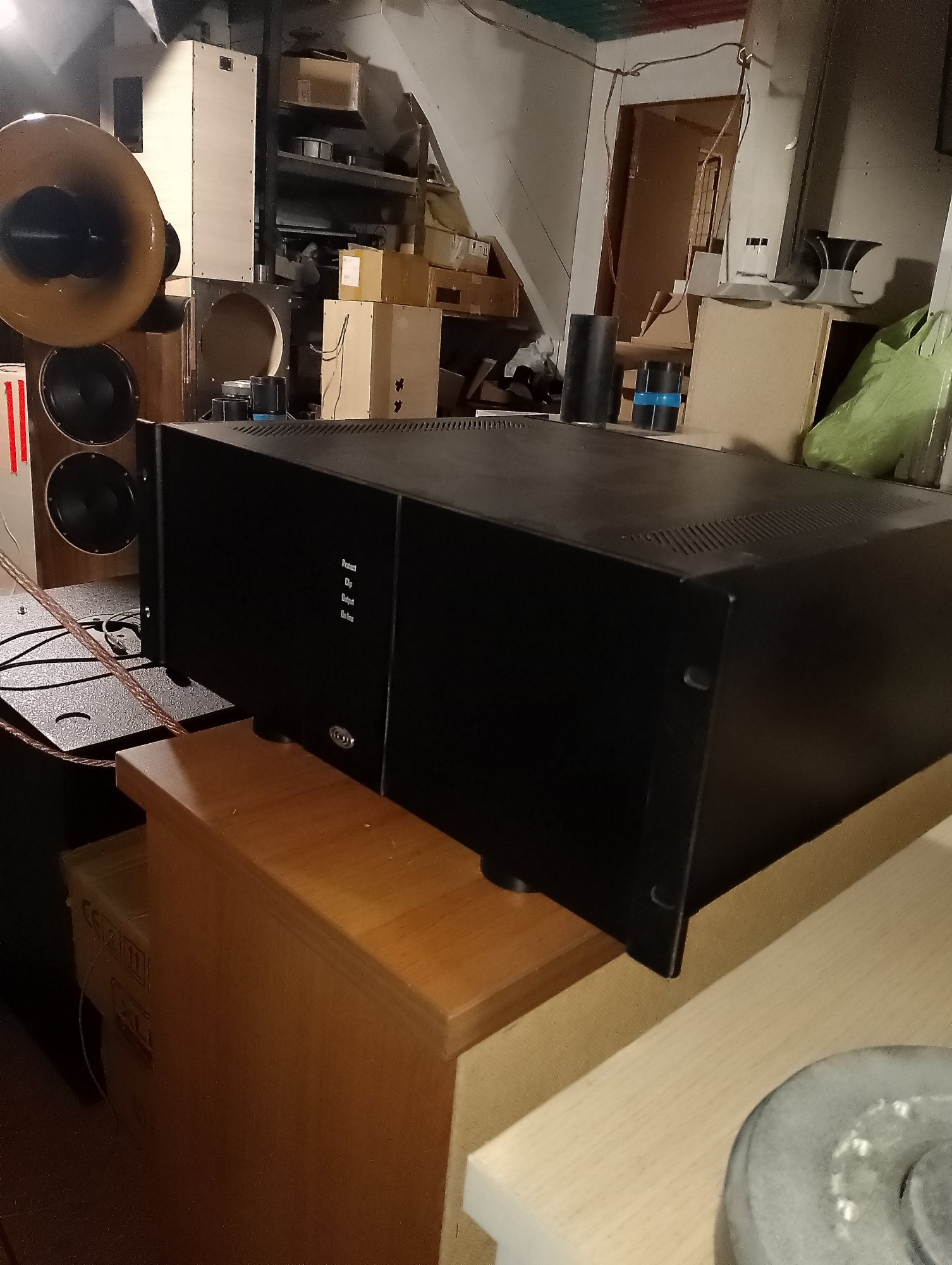

А это сверхлинейник, 400 Вт, реализован уже примерно в 30 экземплярах, и ещё есть заказы по нарастающей.

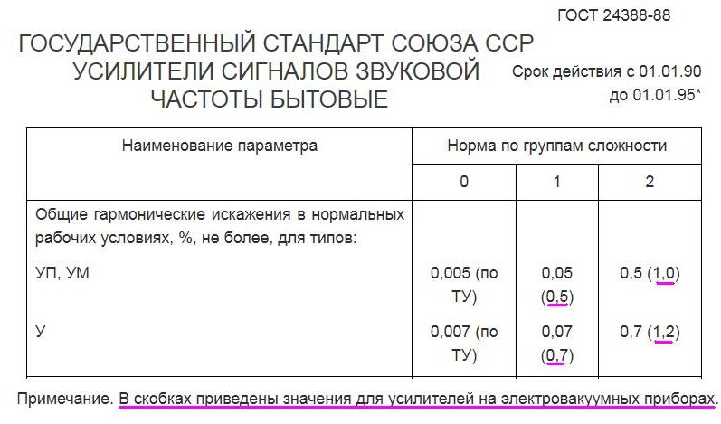

Естественно - ТОЛЬКО МОДЕЛИ, ибо паять мне затруднительно, и пока я что то не отберу схемное, проверенное, отсимулированное мной вдоль и поперёк, я и планировать панику не буду.
ТЗ совершенно нереальное. На 6-8 транзисторах получить заданную мощность при заявленных Кг.
Цирклотрон СЛИШКОМ СЛОЖЕН.
Берём за критерий сложности эдак 6-8 распространённых транзисторов и метим в 0,005% гормоник (на 1 кГц и мощности ватта 3).

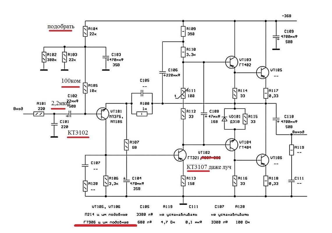

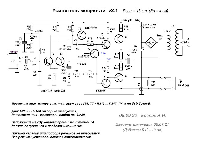

эту схему имею в заначке, но вот совсем не уверен - какая схема лучше - эта или комбинированная Беслика версии 2,1?
СПРАШИВАЮ сравнения по такой концепции - УН кремниевый на КТ3102 или КТ3107, а ВК на П215.
Так что из оных схем качественней ?
Возьмите реальную схему, которая работает, и есть положительные отзывы повторявших.
П215 далеко не идеал для ВК. Когда есть ГТ806, 1Т813, 1Т910АД.
Для маломощных, на выход, пригодится и П605.
Прекрасно зарекомендовала себя связка ВК Дарлингтона на П605А и ГТ806. С ней усилитель бежит по частоте за 30 кГц "в полочку", с отключенной общей ООС. Что на П215 мало реально.
Эта. У Беслика коррекция через задницу. Пример как из высокочастотных транзисторов получить П210.

Владимир Перепелкин, да, коррекция у Беслика - 1 кондёром на 440 пф мне тоже не нравится.
А вот оценить его хитрую ООС я не могу....
Про ВК - у Беслика применена ЛООС, в Вашей схеме типовой Баксандлал, да ещё без помогающего конденсатора.
Что из этих вариантов даёт бО'льшую линейность я не знаю.
В то же время у Беслика имеется график искажений, а тут чаще никаких сопутствующих разьяснений качества.
Попробую приложить про Беслика, может Вы в ответ охарактеризуете ОБЕ схемы ?

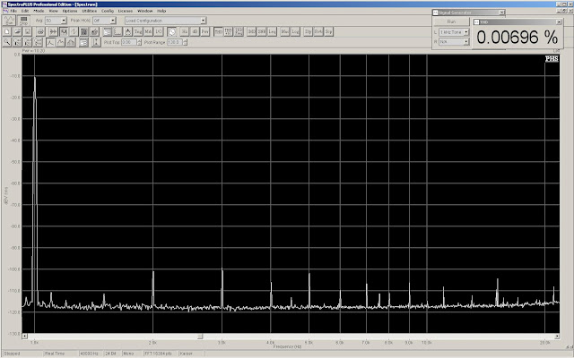

Что касаемо. Приборы говорят что замерить искажения хорошего сверхлинейного усилителя задача очень непростая. Тем не менее они замерялись.
А дальше начинается вот это:
А потом выясняется, что это никто не проверял
Что является чистой воды враньём. Потому что ваши "благовторящие гамроники" точно никто не проверял, а я к каждому усилителю прикладываю целый комплекс замеров.
Однако понятно надо мерить на музыкальном сигнале, который "нестационарный" и "импульсный", что является чистейшим бредом. Ибо ЛЮБОЙ звуковой сигнал есть набор синусоид.
Которые не в состоянии иметь скорость нарастания выше чем усилок. Да потому что в ЦАП стоит выходной фильтр, у винила очень ограниченная полоса сверху, а магнитофоны вообще брать не стоит в расчёт ибо они источник вторичный.
И что и что?
ЗЫ. А вообще ты тигр ненастоящий. Настоящий небось уже давно Простора спаял и не задаёт бестолковых вопросов. Музыкой наслаждается.
Не пойму, память короткая? Было написано, что у СЛУ на выходе тоже, что и на входе на МУЗЫКАЛЬНОМ СИГНАЛЕ. Я уточнил, а это кто то как то проверял, или только предположение. Завтра по новой будет?
Сейчас и до, загрузка по работе на 100. Пока некогда совсем. Сил не остаётся.
Музыкальный сигнал- он же синусоидальный сигнал, думаешь если подать пять синусоид вместо двух - что то поменяется?
Замеры проводятся в самом жестком режиме 19кГц + 20кГц большого уровня , недалеко от клипа. В таком режиме любой германиевый усилок просто задымится и сдохнет.
