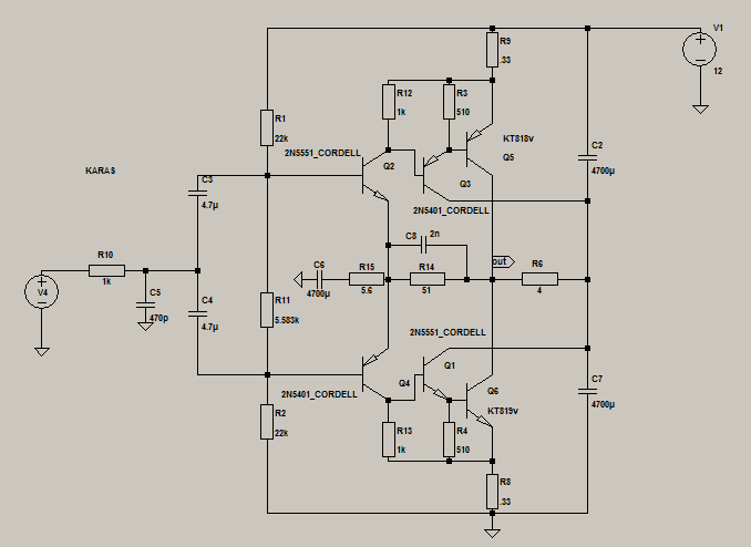

2-х, 3-х, 5-и терміни розмиті. Шиклай це один транзистор, складовий. Якщо шиклай драйвер, та ще потужний повторювач, то це двійка. Рахується по кількості каскадів. Якщо 2 транзеля в шиклай працюють на одне і те саме навантаження, то є один каскад.

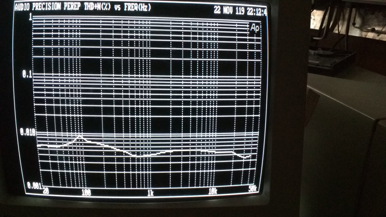

Вот вам для размышления. 0.27% на 20 кгц при вых. амплитуде сигнала на 0.7 вольта меньше уровня ограничения синуса . Сам уровень ограничения всего на 0.7 вольта не достаёт до рельс питания! к.у = 10 . При испытании сигалом 19+20 кгц интермоды 1 кгц и 18 кгц лежат на уровне минус 60 децибел! Спектр интермодов лучше чем у амфитонов.

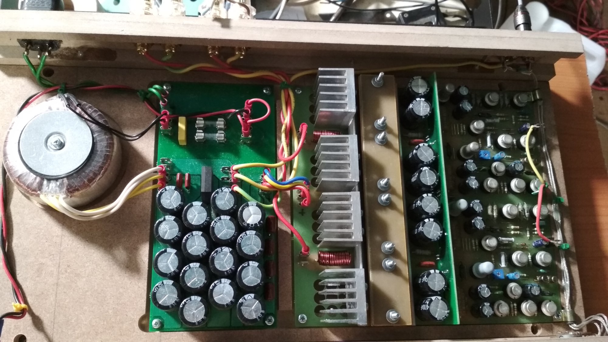

Давай, прекращай балаболить, сверкни образцом, покажи фотку собранной платы, с нумерацией транзисторов.
На посмотри. Усилитель и зависимость искажений измеренная Audio Precision.
Завтра поподробнеее сфотографирую.

Глазам своим не верю!))) Ну надо же!
Открывай свою первую тему, побольше фоток, и рассказывай, как настаивал, и так далее, с подробностями. Рассказывай, как это "Вовик" вляпался в "голимый", "мусорный" германий.

Шаролупие значит. Глаза промой.

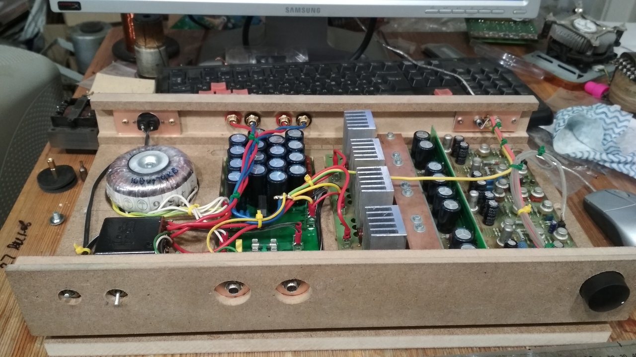

Нужны были усилители для сравнительных экспертиз (Влияние схемотехники на слуховое восприятие). И была под эту задачу сделана небольшая кучка различных усилителей. Аккорд-Вега, Беслик, схема которую Юрий Робертович выложил в этой ветке, еще ряд схемок и вот эта, завершающая. Твой тоже сделали, по звучанию чуть лучше Беслика. Сложность схемы никак не соответствует звучанию.

"Мой" - это какой, собственно? Ни грамма не верю, что повторил корректно.
Как "экспертиза" проводилась? Кто участвовал?
Как были повторены усилители, какие были режимы, всю техническую информацию. Если не врешь.
Если есть что поведать публике, открывай тему и не жмись, как сопливая девченка-подросток.

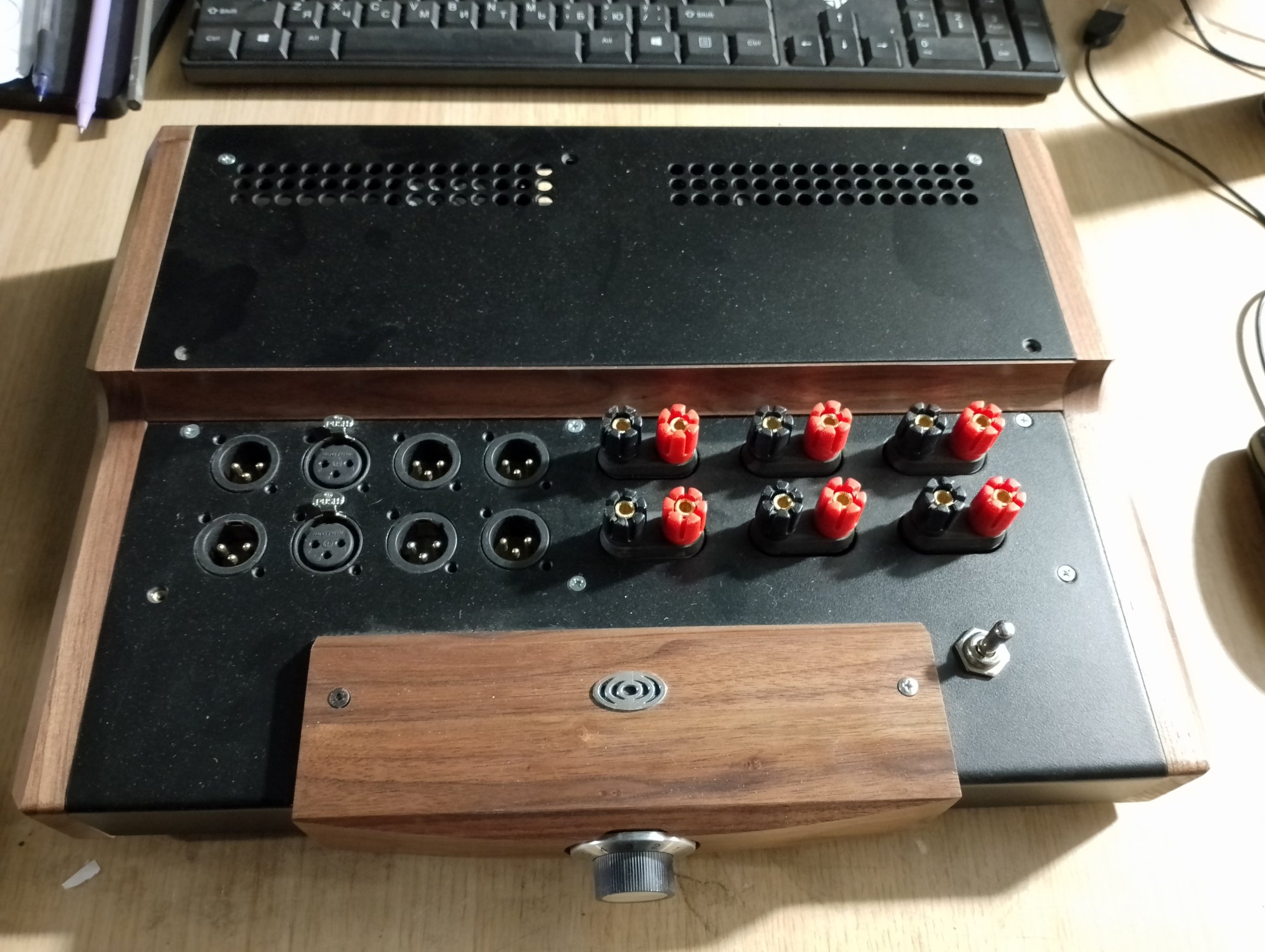

Коммутатор. Позволяет производить сравнительные испытания двух усилителей, двух АС или двух усилительных трактов. Коммутация производится при помощи реле. Комнату с ширмой и диванчиком пока не могу показать. Захламлена макетами и неиспользуемым оборудованием.
АС каким именно реле коммутируются? В нормальном тракте реле не должно быть, по причине, что даже хорошее реле ушатывает звук прилично. А реле от стиральной машины, помножит звук на 0.

ну это гонево на самом деле. реле можно охватить оос, как обычно и делают.
а в драконе мы там оос охватили выходной кондёр , который должен вообще не только звук но и владельца усилка убить насмерть. и нормально.
Реле если и ставить, то на КЗ выхода, если речь о великом. В цепь АС реле, это дно. ОС не успеет, ОС аппроксимирует прошлое. То что уже было.
