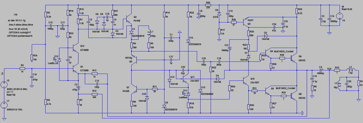

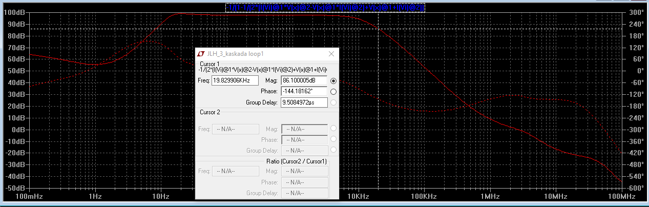

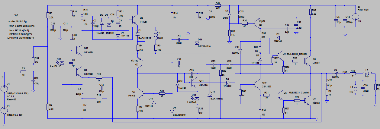

Можно ли сделать приличный усилитель на германии? Можно! Схема банальна - несимметричный тосник. Усилитель содержит 12 транзисторов, 2 из них нпн, причём один высокочастотный гт311. ВК (6 транзисторов) выполнен на транзисторах одной структуры (наподобие JLH). УН трехкаскадный (выходной третий каскад - он же фазорасщепитель ВК). У меня нет моделей всех германиевых транзисторов, вместо них стоят модели кремниевых со схожими емкостями и частотными свойствами. Т.е. 2sa1837 - П608Б/609Б; mje15033 - П605А; кт8102 - гт806. Само, собой - если не гнаться за рекордной глубиной общей ООС и ограничиться глубиной 60 db на 20 КГц - можно всё сильно упростить. И даже применить мп38 вместо гт311...
    40.4 KB · Просмотры: 174
  • JLH_3_kaskada.asc
    JLH_3_kaskada.asc
    14.6 KB · Просмотры: 57
  • JLH_3_kaskada loop1.asc
    14.3 KB · Просмотры: 48
    40.5 KB · Просмотры: 189
IDDQD, читал это я где то, что "германий не любит сложных схем".
А ведь наверное это изречение правильное.
Для германских УСей не надо гнаться за мощщщёй - ватт 5-6 на канал это уже прилично. Ну не тяжОлую же АС на них грузить.
Тоесть, как понимаю, это целая концепция такая - маломощного но своеобразного звука.
Такшто это Вы попали МИМО "струи".
Ну и замена КАК БЫ подходящих моделей кремний на германий - неточна, поэтому неприемлема.
Вот есть в СИМЕ штук 12 германских модели, ими и обходитесь.
Да, в УНе пожалуйста применяйте кремний. Даже микросхемы, типа самого чОрныга хАлАдильнику.
Я высказал моё мнение, а Вы вольны делать что вздумается.
Просто - задумайтесь, что и ДЛЯ ЧЕГО...
Отработайте СВОЮ КОНЦЕПЦИЮ того, что Вы ХОТИТЕ и РЕАЛЬНО СМОЖЕТЕ получить.
Вот я С БОЛЬШИМ СКРИПОМ получил в симе 0,01% искажений.
Думаю, что это я их за уши дотянул. В реальной спаянной схеме будет раза в 2-3 хуже.
Так вот, думаю, что 0,01% искажений это где то предел возможного.
Но, в принципе, этого как бы должно быть достаточно.
Вот только бы это было без натяжения ушей, а со слабиной и с запасом.
При возможно наиболее простой схеме на бросовых древних транзисторах.
Запросто может быть и в 2-3 раза лучше, а не хуже.

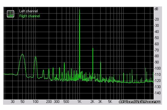

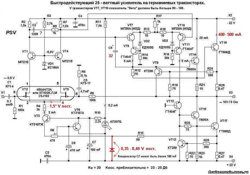

В германии надо смотреть спектр (см. вложение), который модели не показывают. А если и показывают, то еще более приблизительно.
Германий "любит" каскод, для разгрузки по мощности, а значит и по теплу.
Что уже усложняет схему.
Германцы низковольтные, отсюда и средние выходные мощности. Хотя есть монстр в 300 Вт.
    101.5 KB · Просмотры: 140
    385.8 KB · Просмотры: 135

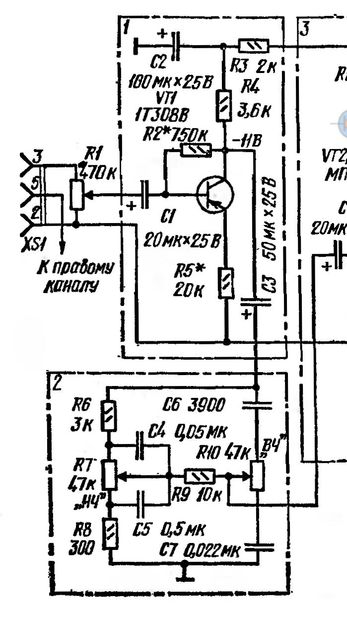

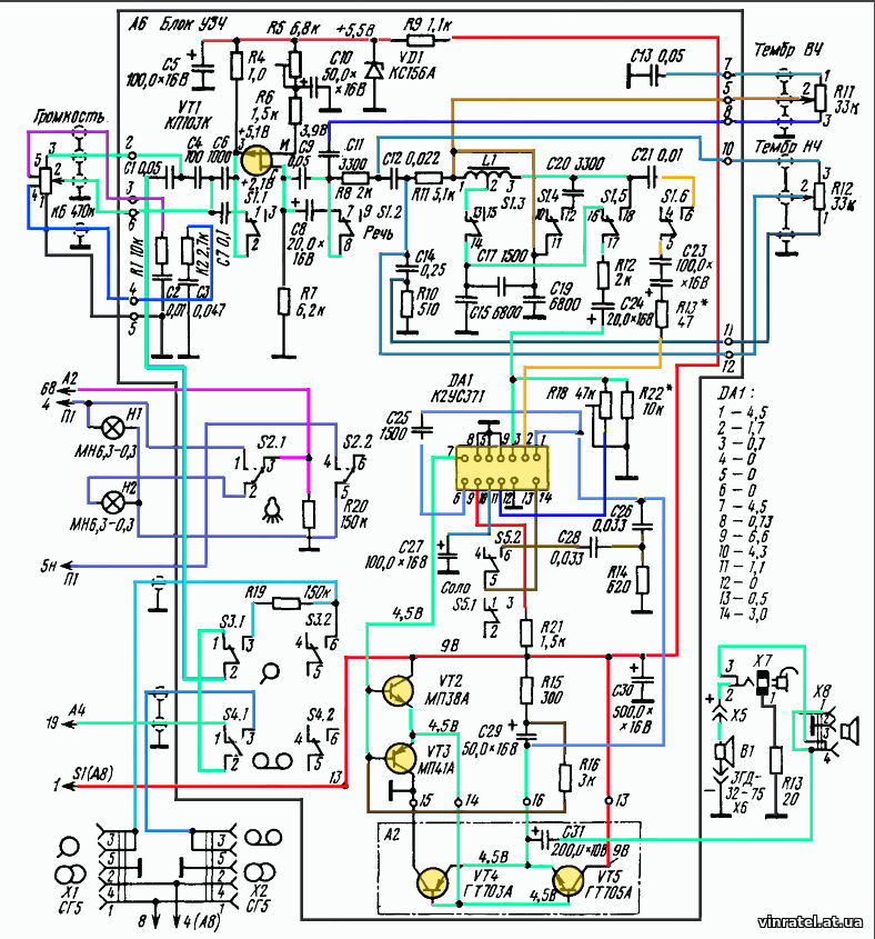

Собираюсь предварительный с темброблоком склепать по схеме ниже. Вопрос: если вместо 1т308в применить гт346а не поплохеет? 346 до 800мГц.

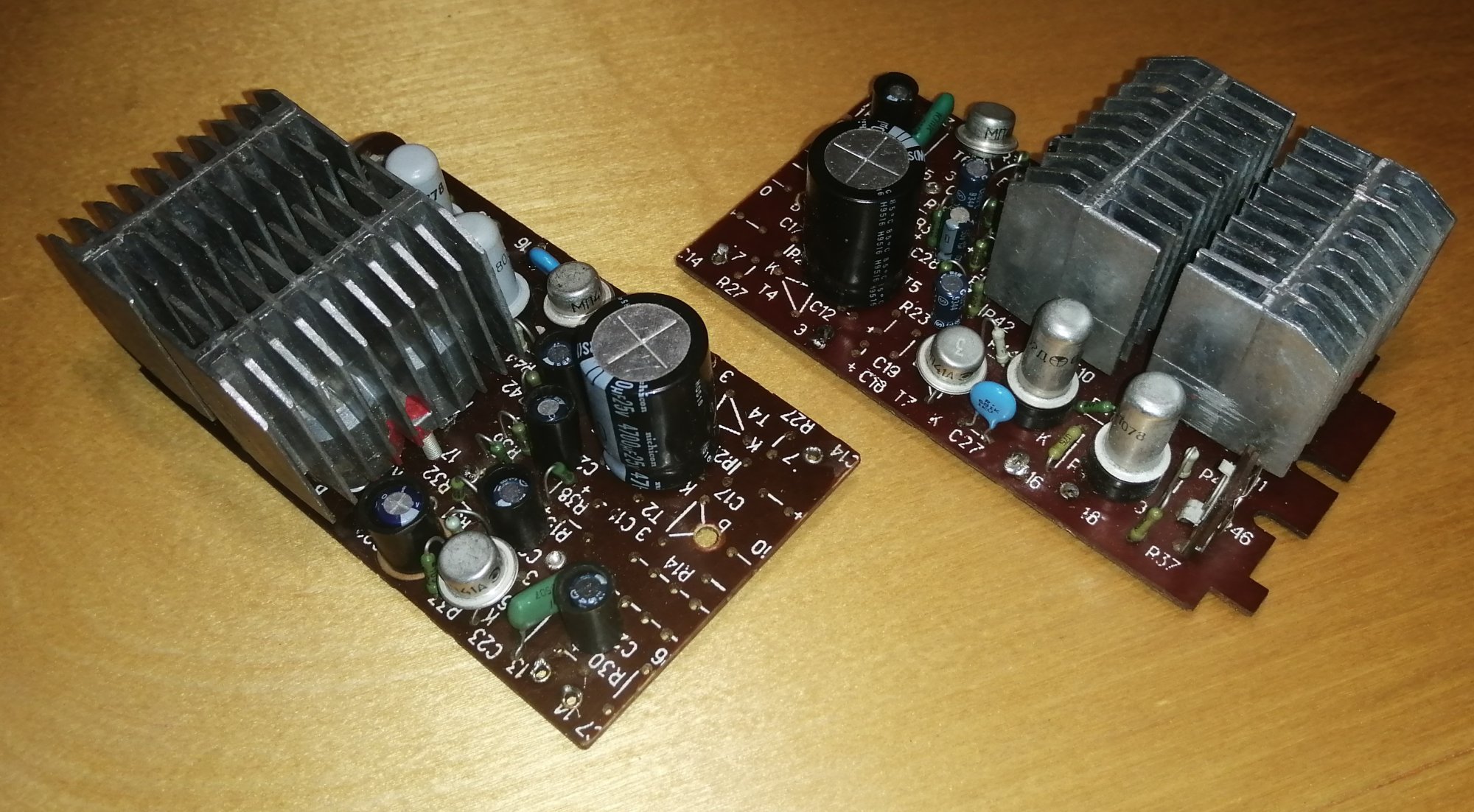

Да, эта схема. Только немного изменил: 16 и 17 выводы вместе и к питанию (-20), выходной электролит (4700-25) перевернут, и динамик на землю. На 4 ома 4 ватта, радиаторы чуть тёплые.
У ГТ 346 разброс бэты большой 10....150 ,туда нужен с бэтой больше 100,хорошо мп20а,гт308в,г ,а лучше кремний кт3107
и там ошибка,в эмиттере 20к это много

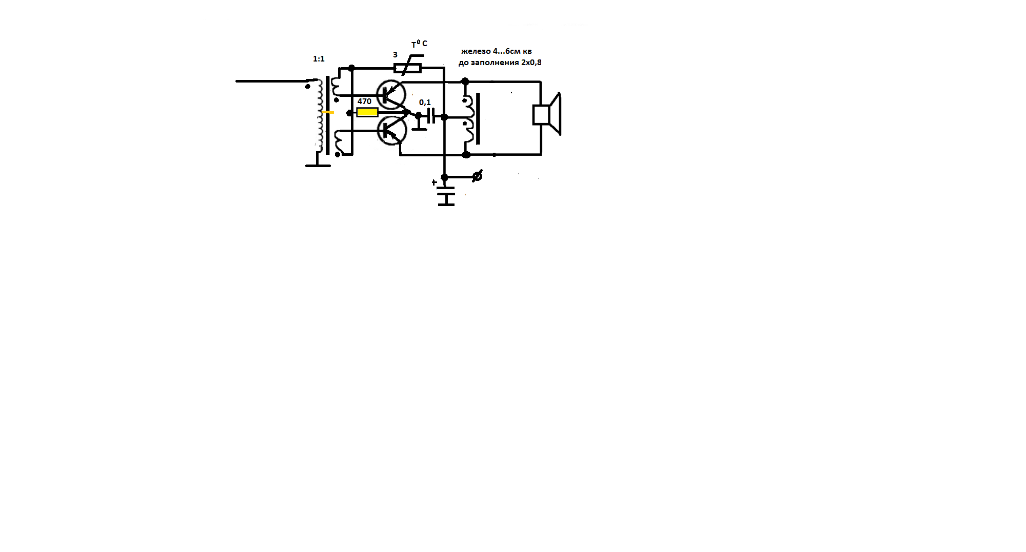

Чистый Линь (а-ля Аккорд) на чистом германии (2хГТ403) с низковольтным питанием (12в) на 2 ома нагрузки и вольтодобавкой на динамике.

#5793 Вольтодобавка (бутстрап) для УН и драйвера на динамике сверху. Улучшается раскачка\использование напряжения питания батареи. Но требуется БП с малыми пульсациями или аккумулятор:(
Можно изменить на дополнительный резистор+конденсатор на среднюю точку (как в Аккорде).
Ошибка в журнале уже отмечена, 20 ом должно стоять. А про кремний в этой теме мне лучше не упоминать.
Эта хитрость чтобы усилки при выдернутых АС не работали вхолостую, предоконечник питается через 2 ома акустики. О вольтодобавке при конструирования не думали от слова совсем. Для режима стерео приставки. Вольт добавку могли бы и на плате, как везде сделать и не лепить лишних проводов.

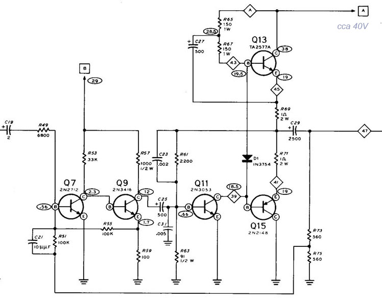

    80.1 KB · Просмотры: 144
