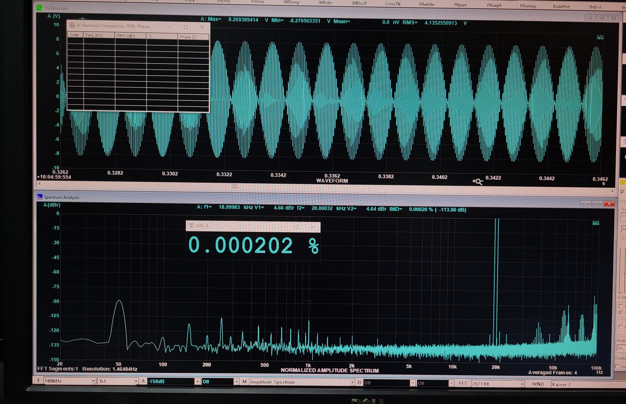

Один ОУ 553УД2 и 6 транзисторов кремниевых. К гормоник= 0.0002%. Разы считать лень.

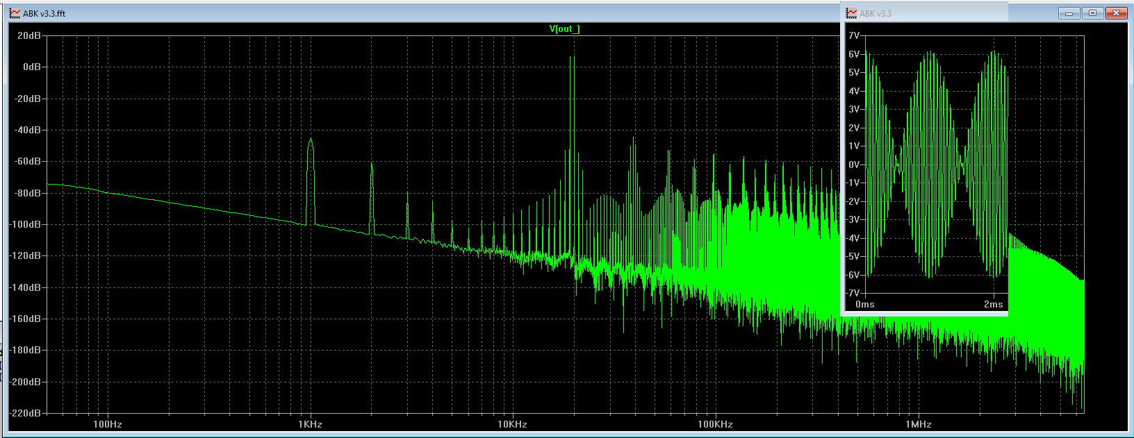

Выкладываю всё вместе на обозрение и оценку, прошу обратить внимание на график ФЧХ, почти не крутит, тоесть - повышенной устойчивости.
ФФТ для германия тоже не так и плох :)

Вот я ДАВНО ХОТЕЛ сотвотить "простую кремний'геманиевую схемку с МАКСИМАЛЬНО ВОЗМОЖНЫМИ параметрами из БРОСОВЫХ транзисторов".
Вот - сотворил.
Если кто ЗНАЕТ более качественную схему на подобных транзисторах, сопоставимой сложности, НО с лучшими параметрами, не сочтите за труд, ткните меня в её носом.

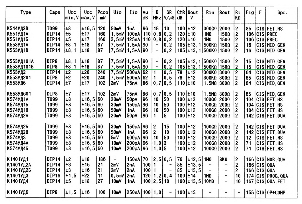

всегда думал, что 553уд2 это мусор :(
На самом деле я счас покажу.
LM301 ейный зарубежный аналог и спектр усилка того самого, 1 оу и 6 транзисторов. (на самом деле 8, на выходе две пары для возможности работы на 4 ома, ну да не суть)

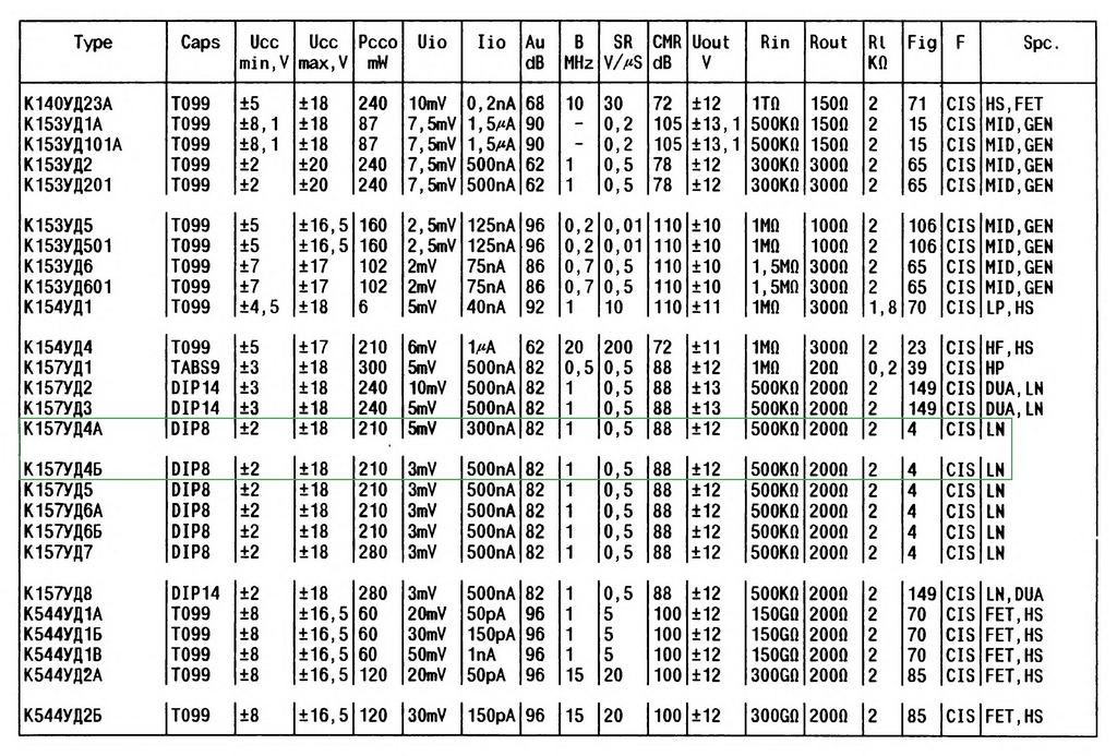

Кстати из наших более новых аналог 553уд2 - 157уд4. Можно их менять без доработок.

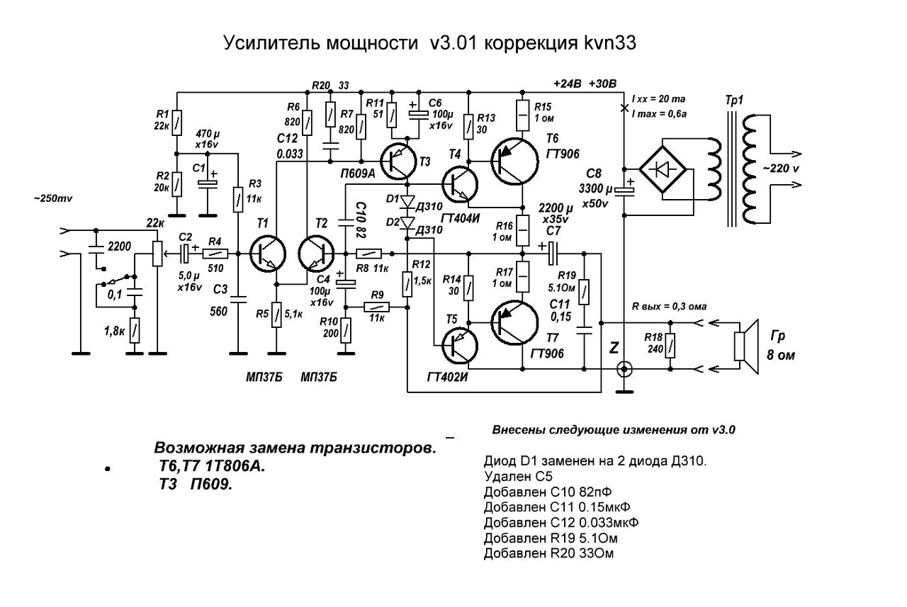

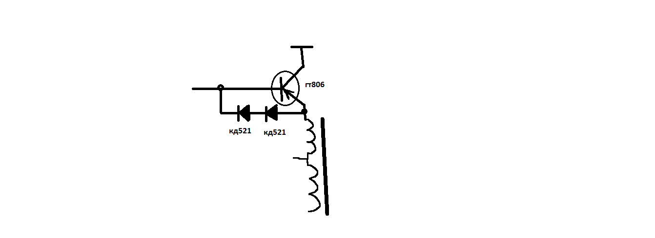

еще раз вернусь к гт806 для моей схемы ,повторю тут ОК и дроссель в эмиттере,но кто все таки сомневается легко поставить защитные диоды

А можно ещё вернуться к #5,707 - схеме АВК3.3
Комментариев ЗНАЮЩИХ хочется, не зряж я эту схему столько выделывал.
А что то я тогда чего то КАРДИНАЛЬНОГО не понимаю и прошу растолковать - если ВСЁ известно, то ПОЧЕМУ это НЕприменялось ?
Только ТРАДИЦИОННЫЙ Лин.
Вот ни Беслик, ни WP да вообще никто не применял и не получал К гормоник лучше 0,25% германиевых.
ПОЧЕМУ ?
Беслика я пытался спросить - он ушёл в глухую защиту. (Переписка лежит в мыле).

ну и зачем этот шлак мп37 в диффкаскаде?питать дифф надо через ИТ для уменьшения синфазки,вместо диодов транзистор-сплиттер намного лучше, в общем зачем этот отстой,в радиокружке пионеров
паять?
МП37 хороший транзистор, высоколинейный младший брат ГТ404. То что входной каскад - сумматор общей оос и входного сигнала собран на них, это осень хорошо.
n-p-n германий линейнее p-n-p.
"Фишка" схемы в "хитрой" ПОС на "разрядный" резистор выходного конденсатора, на нагрузку.
Схема на выходе прикрыта простейшим "защитным" фильтром R19C11, с частотой среза в районе 200 кГц, но тем не менее может быть весьма чувствительной к нагрузке, и взбрыкнуть возбудом.

Младший брат 402-х разве что МП42. Здесь надо смотреть на частотные свойства.

Вот именно что а-ля. У него в принципе, в основе, классическая схема 60-х.
Я же ПРОШУ ПОКРИТИКАНИТЬ - вдруг я что то упустил и требуется что то улучшить в моей схеме.
А комментариев не очень....
Я же НЕ профи, посему сумлеваюсь в своём творчестве.
Схема тоже близка к классике. Главное отличие в комбинированной обратной связи. И использовании ВЧ транзисторов в части каскадов.
Можно было бы попробовать поставить перед Цобелем-Буше выхода дросселек, мотанный на резистора.
Уменьшить базовые резисторы выходных до 20 Ом.
R14 подключить на эмиттер Т7.
Есть еще П609Б, с очень хорошим коэффициентом.
При питании 24 В на выход могут подойти и 1Т910АД.
