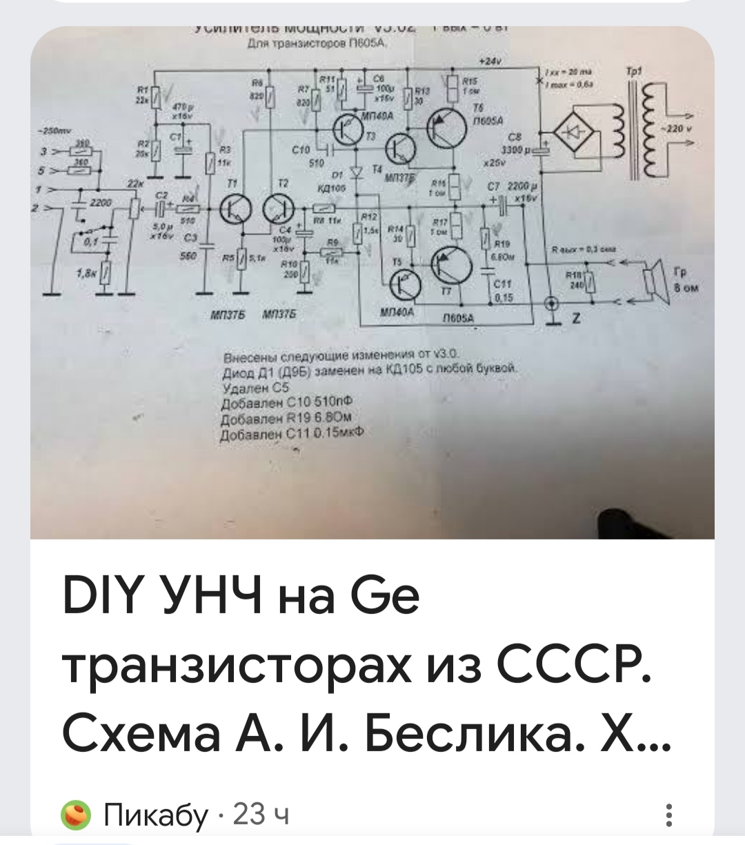

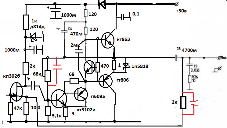

Так вот, попалась мне сейчас в гугле схемка, не знаю была ли здесь, но на всякий случай приведу. IMG_20250309_193608.jpg

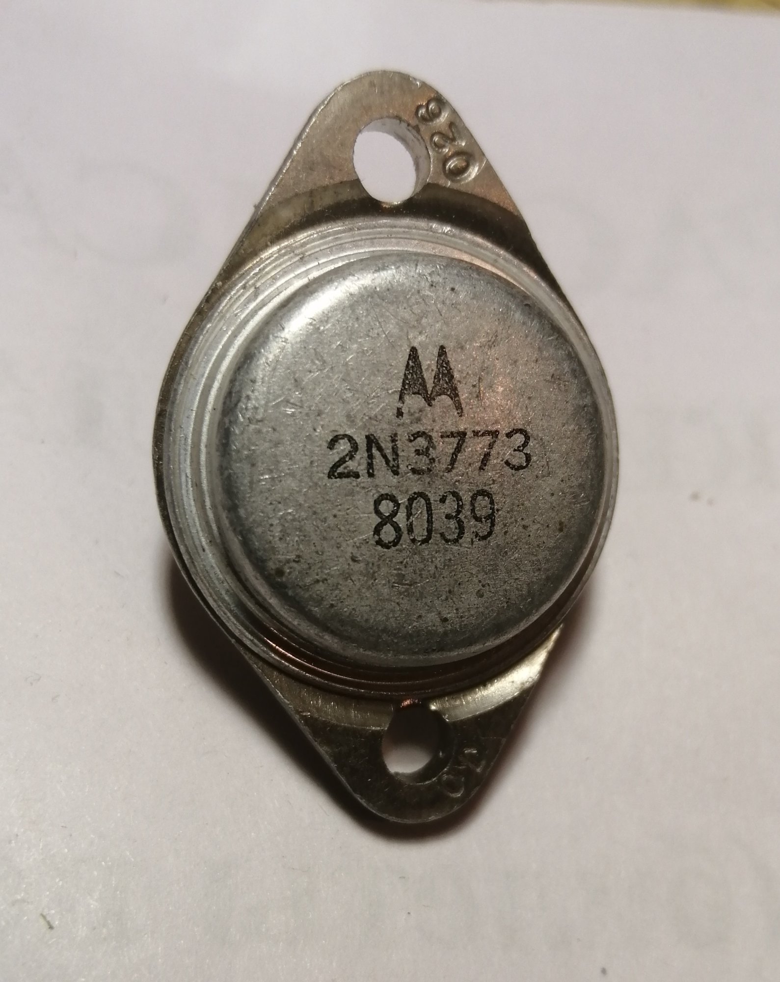

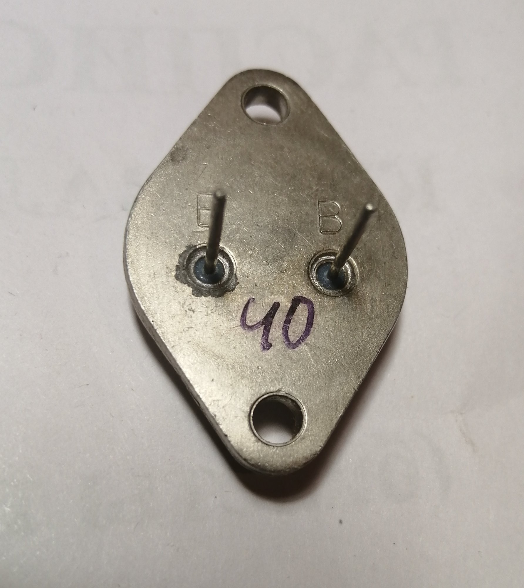

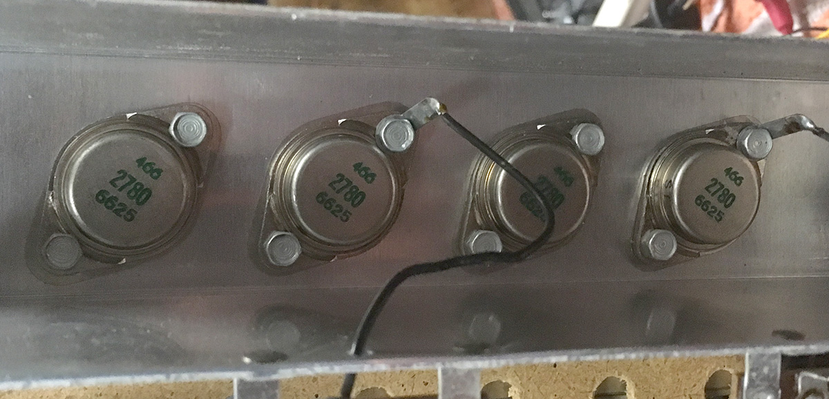

Вижу много опытных, что скажете, оригинал? Лёгкий, люминь наверное, а может и титан.
    342.2 KB · Просмотры: 61
    372.5 KB · Просмотры: 80
М это Моторола. 80-Й ГОД 39-Я НЕДЕЛЯ.
Я бы сказал оригинал в старом корпусе.Но подошва должна быть медная-никелированная,крышка с надписью алюминиевая. Завтра фото новых оригиналов выложу. В смысле в новых корпусах на Мотороловских платах от первых GSM модулей от станций.

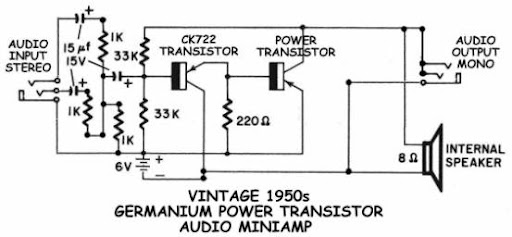

Посоветуйте как можно проще схемку ум для ушей и для шириков чтобы ознакомится так сказать с этим самым Ge. Мощность не нужна, 1-ого честного ватта последним хватит.
Критерии такие чтобы все детали не составило труда и затрат достать просто через поисковик, чтобы заводился с полпинка как сто ватт на коленке и чтобы сам ум имел как можно меньше шума на выходе. Полоса внизу\сверху на такой мощности думаю не проблема. p.s. или проблема?

вот еще ,

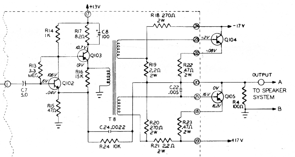

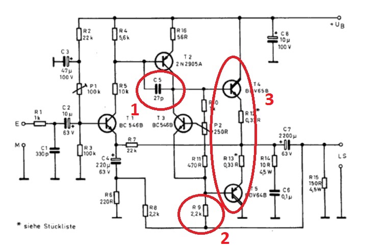

Тестирование транзисторов DTG 110 в консоли Airline показало, что они протекают и шумят, но замена четырех из них обойдется слишком дорого для этой переделки. Необходимо было найти кремниевый PNP-транзистор в корпусе TO-3.
Р. Г. Кин, специалист по восстановлению твердотельных усилителей Vox, в которых также используется DTG 110, написал превосходное руководство по замене германиевых силовых транзисторов, которое оказалось очень полезным.
В нем он рекомендует кремниевый PNP-транзистор MJ15016 в качестве подходящей PNP-замены для DTG 110. Он может выдерживать гораздо более высокие напряжения и токи, чем может выдавать этот усилитель, а также имеет то преимущество, что может выдерживать гораздо более высокие диапазоны температур, чем германиевый, который более чувствителен к изменениям температуры.
В своих инструкциях Кин отмечает, что при замене германиевых силовых транзисторов на кремниевые необходимо повторно сместить цепь.
Германиевые транзисторы имеют прямое смещение напряжения 0,3 В, в то время как кремниевые транзисторы имеют прямое смещение напряжения 0,6 В. Это означает, что замена выходных транзисторов потребует небольшого повторного смещения. Если оставить схему как есть, это приведет к искажению кроссовера , так как кремниевые транзисторы не «включатся», пока уровень аудиосигнала не достигнет определенного уровня.Итак, оглядываясь назад на нашу выходную цепь, мы можем либо уменьшить значение наших резисторов сопротивлением 270 Ом (R18 и R20), либо увеличить значение наших резисторов сопротивлением 2,2 Ом (R19 и R21).
После замены этих резисторов в обоих каналах и установки новых выходных транзисторов, эта выходная схема зазвучала намного лучше! Гораздо чище, яснее и тише по сравнению с дырявыми и шумными германиевыми транзисторами. Гул также исчез.

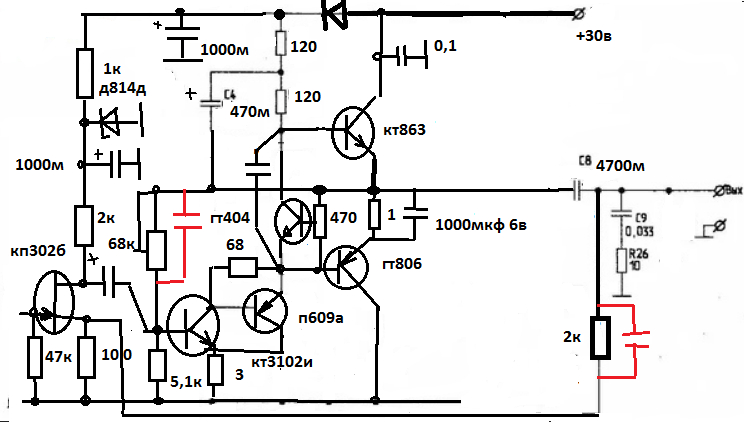

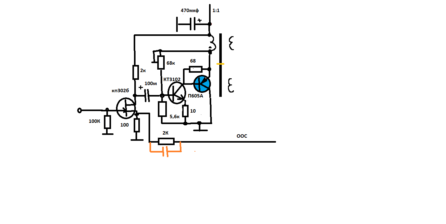

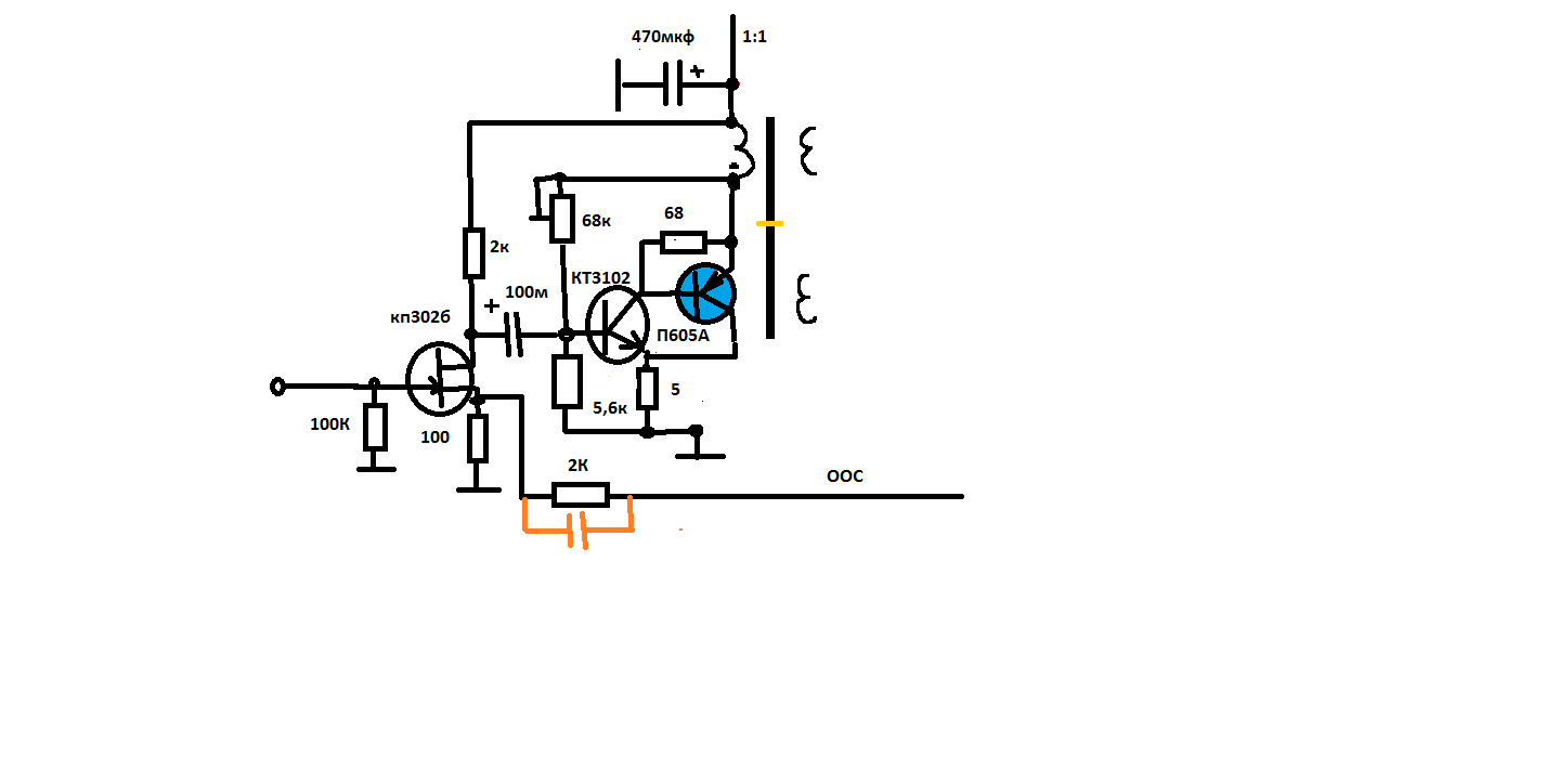

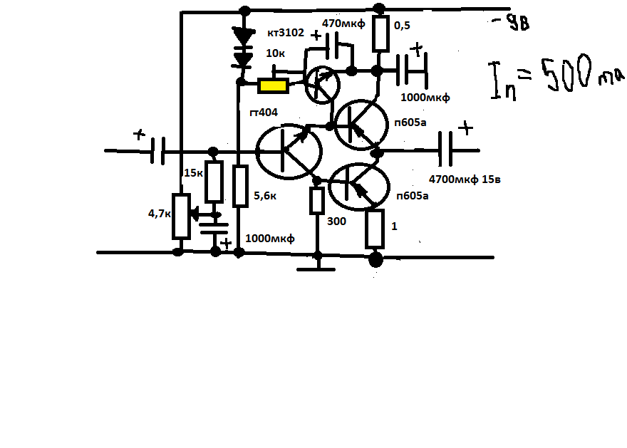

Драйвер шлак,резистор в нагрузке УНа (R14),гораздо лучше так,размах максимальной амплитуды намного больше тк транс в нагрузке

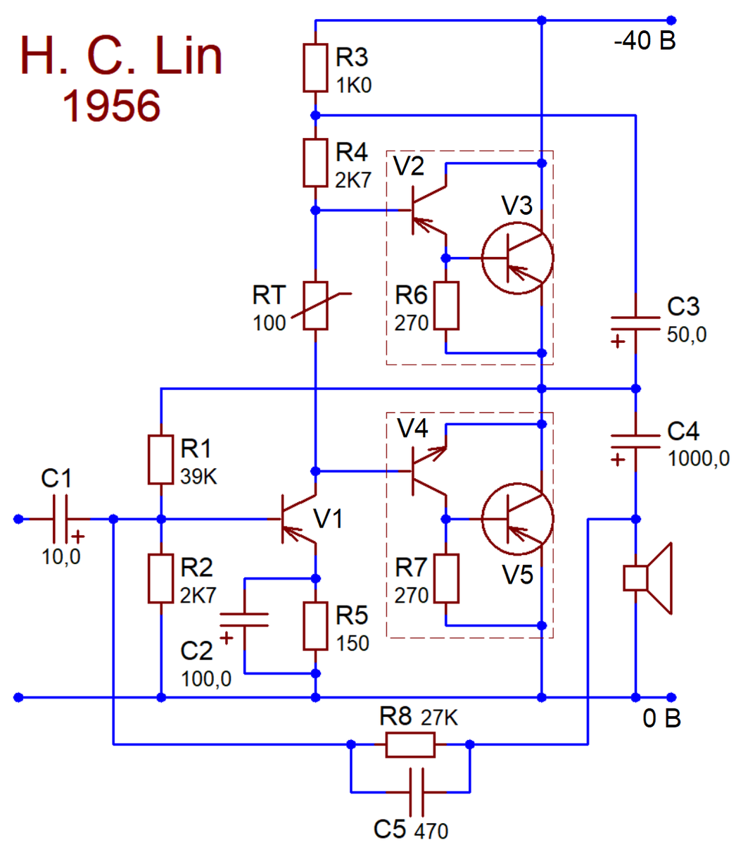

Откуда есть пошли транзисторные бестрансформаторные усилители обеих типов (+ комплементарные))). Припасть к первоистокам RCA (1959 год))):
Для АВК - последовательный (c фазоинверсным каскадом) усилитель на транзисторах одного типа 45вт\4ома ( рис.2))) - Особенность запирающее напряжение.
Квазикомплементaрный (Лин -рис.6)
Комплементарный (рис.9)
Откуда есть пошли транзисторные бестрансформаторные усилители обеих типов. Припасть к первоистокам:
Першоджерелом для всих них є патент Ліна, Хунь Чана від 1956 року. Більш пізні варіації то спроба підлаштуватись під розвиток мікроелектронних технологій.

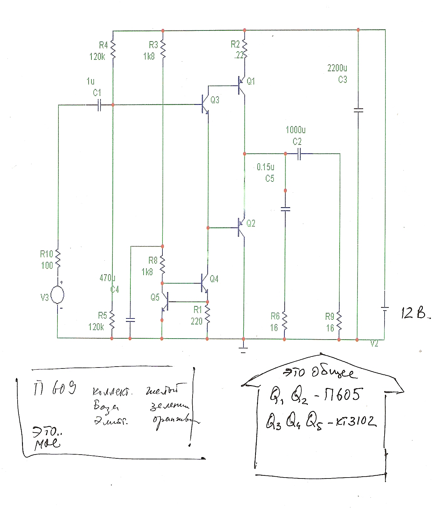

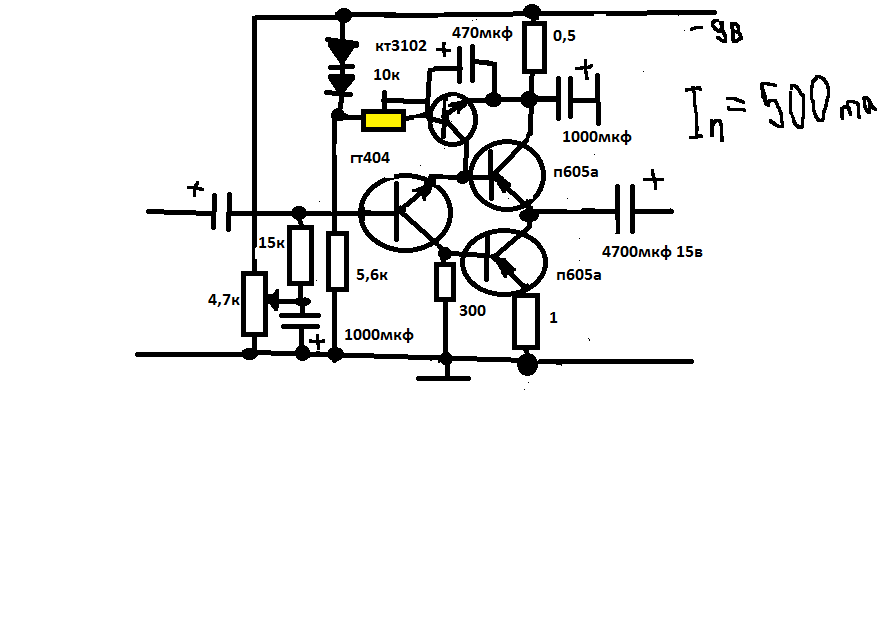

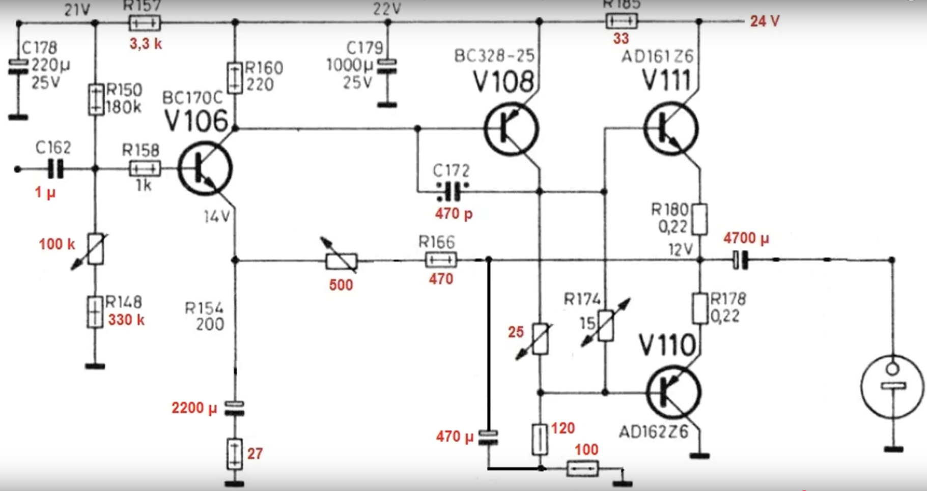

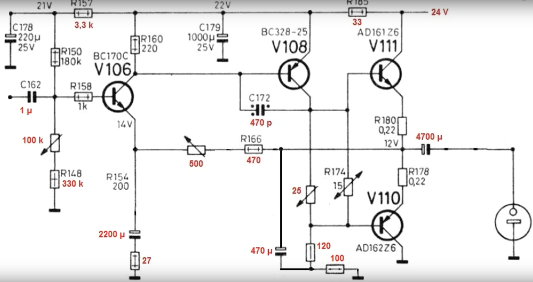

ад161\162 весь секрет,поставить в мою схему будет еще лучше
если нету 161\162 ставим кремний и делаем ток покоя 300ма,вместо термика лучше Ube сплиттер на транзисторе
Забавно что та суперсекретная схема немного похожа на чёрную дьяблу.
Только даже дьябла куда более продвинута по сравнению с этим "чюдом" германиевой схемотехники. Хотя бы потому что на выходе у неё дарлингтоны и выходной кондёр охвачен оос.
Ну а то что ты нарисовал.. извини, единичный вых каскад это просто насмешка над людьми которым вдруг внезапно в голову стукнет (!!!) попытаться спаять твою схему. От будет сурприз то. Ты хоть двойку вкорячил бы , что ли? Или дарлингтоны. Вот неплохие:
Не нужна там двойка,там ОК перед ВК с током 100ма в классе А,и нет эмиттерных резисторов,бэтта у тошибы около 140 в среднем,вобщем при токе покоя 300ма,будет нормульне хуже ад161/162,но можно и двойку
тут смысл в том что первые три ватта в Аклассе,с двойкой труднее удержать ток покоя 300ма
с двойкой можно токовый шунт на гт402+404 как в Акулиничеве поставить

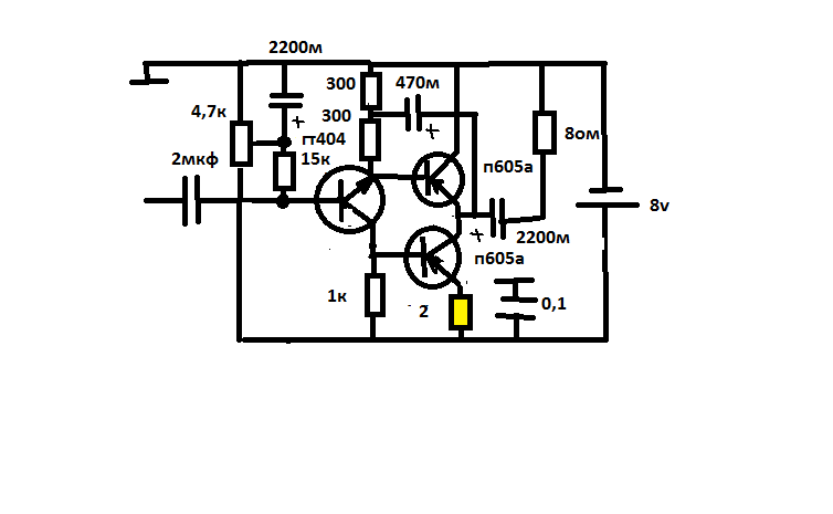

По мере увеличения питания (и выходной мощности) естественным будет переход с "единички" ВК с приличной бетой, до "двойки", с низкой бетой.
Потом до двойки с большей бетой.
Все это легко считается.
при переводе в Акласс цепь термостабилизации лучше сделать так,контролируя ток через резистор,ток покоя 300...500ма

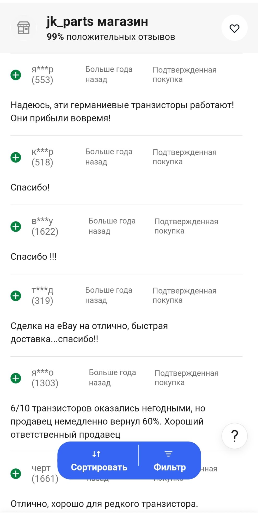

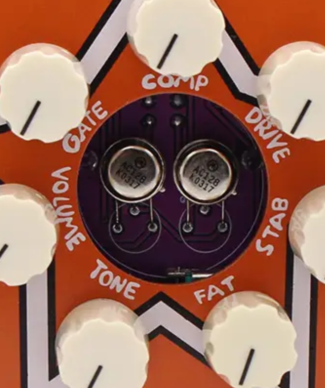

Увидел Германиевый фуз с aliexpress
Можно разглядеть motorola ac128
Поинтересовался не бьётся вбил
germanium triode алиэкспресс выдаёт какие-то два мутных Лота с без отзывов.
При этом на педальку отзывы нормальные то есть китайцы делают некий продукт с непонятными компонентами которые непонятно звучит на него в принципе записаны обзоры на YouTube но найти следы довольно сложно

Эта схема пример как из П605, ГТ806 сделать П210.

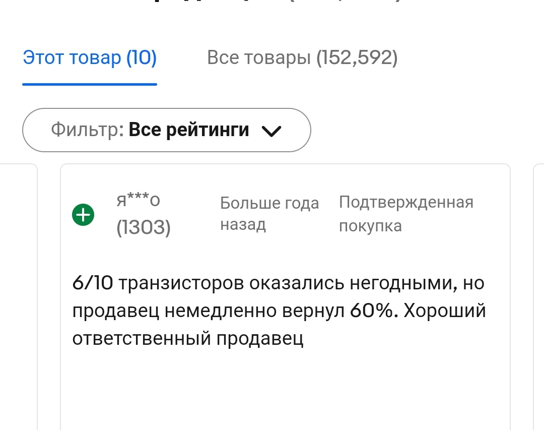

"Моторола" с али как и сама педалькаIMG_20250317_124934.jpgIMG_20250317_124819.jpgIMG_20250317_124116.jpgIMG_20250317_123909.jpg
Насколько я понял китайскую бутафорию только средний мощный и мощная транзисторы вскрывали а вот такие такую мелочь никто даже и не пробует покупать у нас в России, понятно что на eBay у этого китайца кто-то что-то купил, а может отзывы подставные

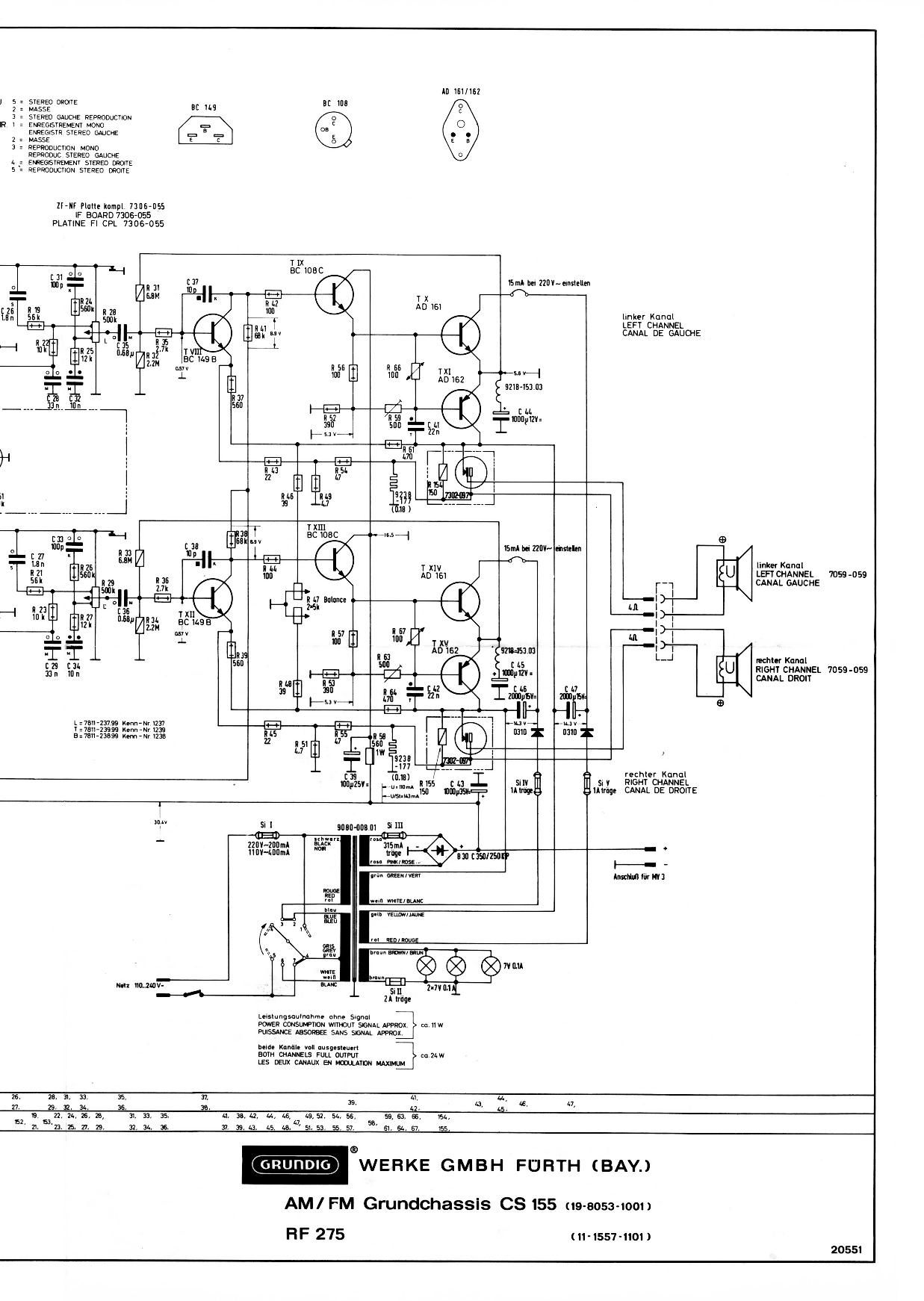

Випадково надибав антикварний радіоприймач з виходом на компліментарній парі германієвих транзисторів від Grundig нетрадиційної схемної орієнтації.
Підсилювач потужності заграє з випромінювачем зворотнім зв'язком з підвивертом. Можливо, декому проміж тут сподобається і надихне на черговий шедевр.
глубина оос не постоянна,зависит от положения ползунка РГ нужен джифет после РГ ,а оос подать на исток как в моих схемах выше
То не РГ, а регулятор стереобалансу. ;)
Та основна фішка в іншому.
моста пожалели немцы для выпрямителя ВК))) однополупериодный отстой
баланс R47 , а R28 ,R29 как раз громкость и оос подается через R31,R33
