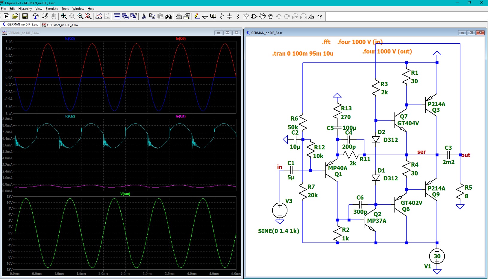

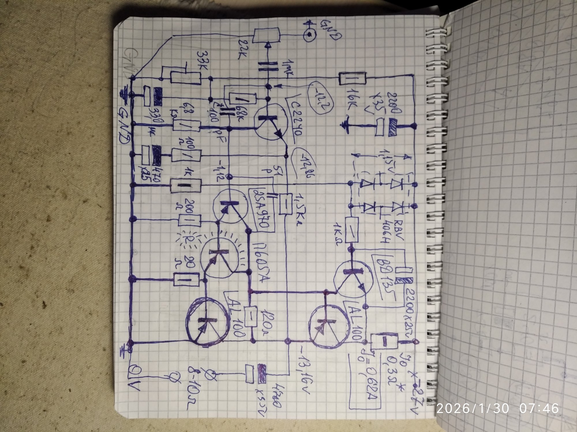

Вот как выглядит JLH-1996 в германиевом варианте.Диодный мост, прижатый к радиатору. работает термодатчиком, прижимая с нагревом ток покоя, который задает источник тока на BD139

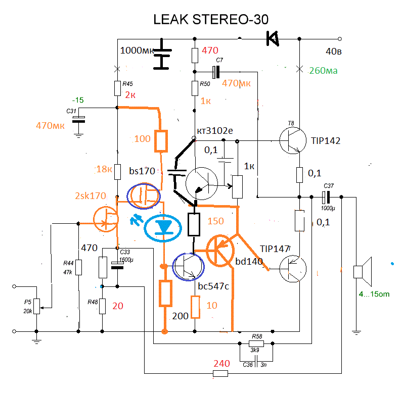

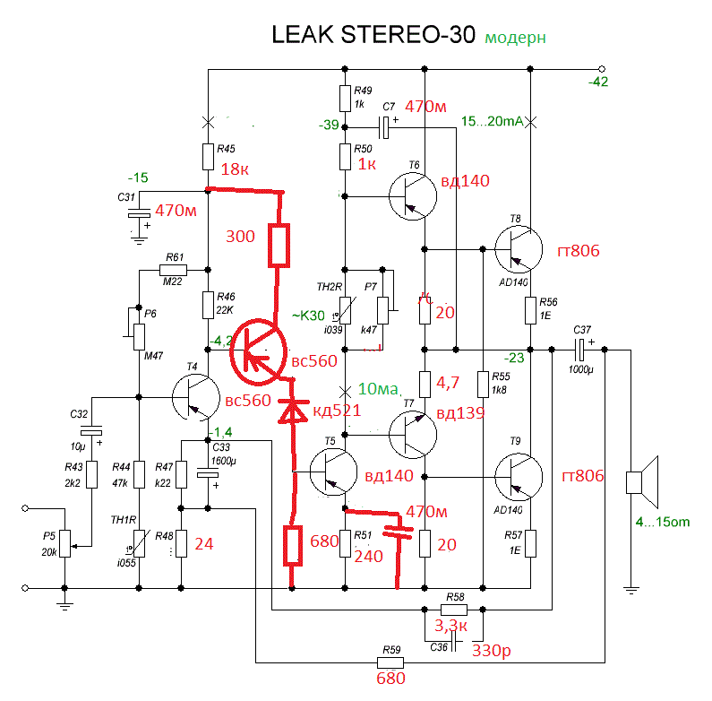

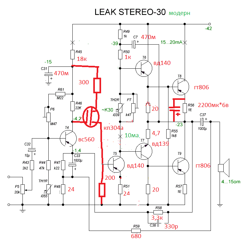

вот с гт806 схемка ,беслик курит
в квази кремний в драйвере даже лучше тк разница порога открывания шиклаи и дарлингтона меньше
а скорость 139/140 на много больше тормозов 402/404
кроме того верхнее плечо чуть приоткрыто через резистор R55

Чтобы раскачать одиночные повторители выходного каскада ток покоя предвыходного каскада должен быть весьма приличным, греться будет как печка. На выход надо хотя бы двойку поставить. С современным полевиком винтажность сразу улетучивается, как я понял именно она является главным фактором сподвигнувшим автора на создание этой схемы. Здесь же выкладывали вот такую, чем не нравится? Выполнена вполне в старинных традициях, поставить германий, подобрать под него коррекцию и всё должно получиться.
Нашёл 8508
Он ещё больше выкурит ,если выход усилителя будет сделан по схеме поста 8 508
резисторы 100ом б-э лучше снизить до 20....30ом тогда выкурит)))))
еще вариант в верхнее плечо п609а поставить но это надо в железе на вч при малом токе покоя смотреть где ступенька меньше,временно снизить чтобы увидеть ступеньку на 20 кгц
в этом варианте резистор в эмиттере нижнего плеча закоротить
третий вариант самый лучший-поставить в эмиттер резистор 20ом (как в коллекторе) и параллельно гт308 в диодном включении (б-к закорочены) диод Баксандалла но это все ловля блох тут петлевое большое и оос все выправит
я про структуру каскада( особенно термостабилизацию) ,а резисторы конечно для германия меньше

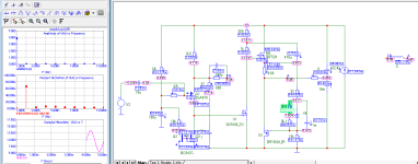

вот так еще лучше если есть кп304а
проще и лучше термостабильность,больше сдвиг уровня (5в) что хорошо для первого каскада и можно снизить резистор в эмиттере УНа увеличив максимальный рпзмах сигнала в нем

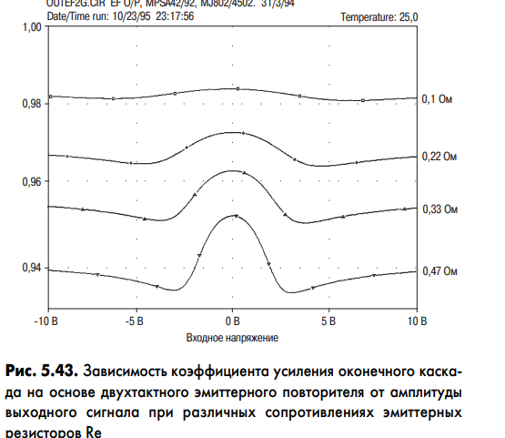

у германцев обычно большие эмиттерные резисторы 1...2ом поэтому в плече дарлингтона этот резистор нужно
шунтировать низкоимпедансным электролитом 1000....2000мкф на 4...6в от старых видеокарт и материнок это еще снизит ступеньку
в плече шиклаи резистор не вредит в квази а в принципе его там можно и вовсе не ставить
