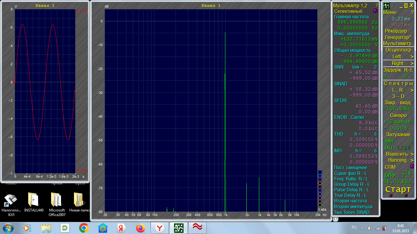

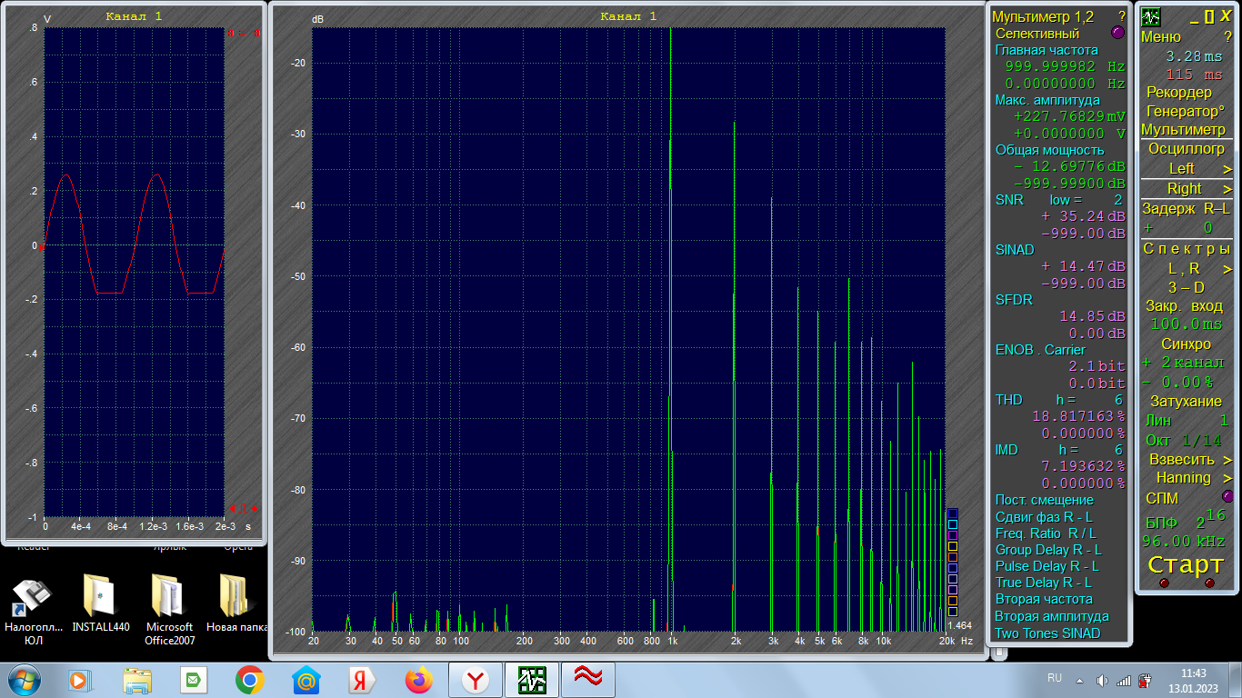

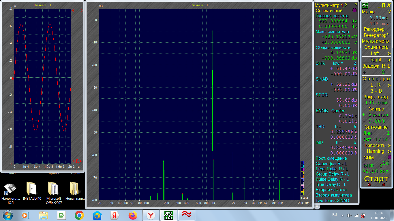

Корвет , темброблок отключен. Генератор через 33мкф сразу на оконечник
    276.8 KB · Просмотры: 185
гт701 хоть что термкомпенсируй, транзистор для работы с ОБ, частота 50кгц, с ОЭ с бета 20 уже 2,5кгц. Для работы в системах зажигания, все.
Выходная амплитуда, делитель на 10. Почти 1вт. 8Ом нагрузка
Терморезистор зеленый с дыркой 32 и 34 Ом. Ток выходных П214 почему-то 0.7 ма
0.4Вт

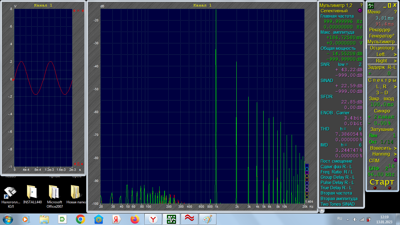

Проверил режимы по постоянке. В пред выходном каскаде ГТ404В на коллекторе нет 0.4В Наверное умер
1Вт, 8 Ом. Почти 5Вт
При увеличении вх. уровня после 5Вт на выходе идет переходной процесс. Синус на экране спектроанализатора словно на тарзанке растягивается и сжимается 3-4 секунды. более 6Вт возбуд.

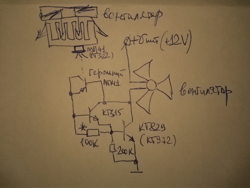

Для уменьшения нагрева выходных транзисторов можно использовать Германий и так...
Охлаждение транзисторов можно сделать автоматически на старых ,даже дохлых советских элементах ,таких как кт315 и германий .
Германий использовать в качестве термоэлемента.
Такую приблуду можно использовать во многих вещах , там где транзисторы выделяют много тепла на радиаторах...это в БП и УНЧ и т.д.
Схемка простецкая ...используя вентилятор на 12В ,можно научить его включаться с разными оборотами (в зависимости от температуры на радиаторе) автоматически с моментом включения с определённой температуры. Для этого подбирается резистор со звёздочкой так ,чтобы на нужной температуре составной транзистор начинал только приоткрываться и вентилятор начинал своё вращение с малыми оборотами .По мере увеличения температуры на радиаторе уменьшается сопротивление германиевого термоэлемента ,что приведёт к большему вращению вентилятора и большему его охлаждению радиатора с транзисторами .С охлаждением радиатора с транзисторами ,увеличивается сопротивление германиевого термоэлемента ,вращение вентилятора уменьшается и если поток вентилятора сильный ,то может вообще охладить радиатор с транзисторами , при котором вентилятор прекращает вращение.
Резистор со звёздочкой можно заменить на постоянный плюс переменный....затем настроив схему ,замерить полученное общее сопротивление и впаять один постоянный.

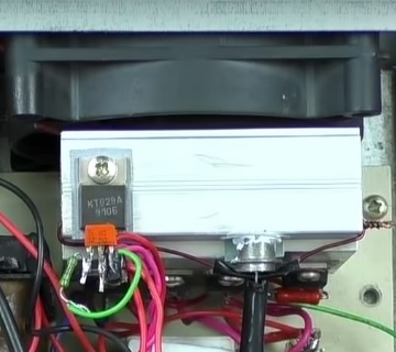

Как это выглядит в живую...
Вместо составного выходного транзистора можно использовать одиночный с бета не менее 100-150 на ток не менее 0,5А
При использовании германиевого ГТ322 его изолировать от радиатора не нужно ,так как его корпус не соединён с выводами.

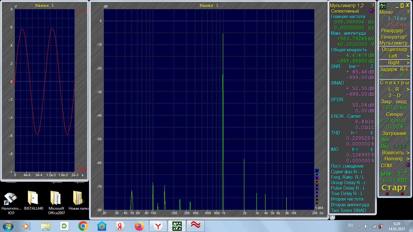

Продолжу 1ВТ ,4.2Вт на 8Ом
вега 101 1вт л.к.2023-01-14_06-18-03.pngвега 101 4.2 Вт2023-01-14_06-20-48.png
Пока все, что мог отжать от Корвета. Ток хх на резисторах 1Ом по плечам вых транзисторов 0,5 и 0,8 мА
Спасибо, Максим. Не понимаю почему Ixx такой маленький. Измерения на пределе 200мВ, Использовал три тестера. Ошибки нет
Я ему сказал, 30-50мА. Он же свои гармоники ловит....
Я уже говорил как поднять. Уменьшить номинал одного из резисторов вольтдобавки, тот,который 2ком R35 . Кстати номинал терморезистора соответствует схеме и надписи на корпусе? на выключенном усе померяйте.

Терморезистор грел паяльником, повышается сопротивление у него. Я вообще не понимаю,как он работает при таком токе хх
У меня Т10 1.3-1.4 мА
Такое может быть, если пробит переход база_эмиттер Т8 ГТ404В
Это НЕ ток покоя, а ток анабиоза с убитым переходом Б-Э предвыходного транзистора
ХХе! Максим опередил))))
Раз в шушуринском искал дохляк ,оказалось кт209 в уне эмиттерный переход пробит был.Режимы все были реалистичные ,ноль на месте, а ток покоя не регулируется
Ну да, все хорошо, но до подачи сигнала.
Из опыта телеремонтов тупо смотрел цифровиком все переходы Б-Э, правда вылезала всегда. Позже нашел такой же совет в Радиве
А я его уже выпаивал. В тестере проверял, целый. А второй канал, тоже 404 мертвый, а Вега 101 в ней та-же история с токами. К тому-же спектры приблизительно одинаковы оба канала,что Вега,что Корвет. В плате Б-Э 550-600 Ом прямое и обратное
цифровиком врядли на пробой проверишь. Попробуй МП37 вместо него .
Смотрю переходы стрелочником Ц4354, омметром на сотых килоома. у него 4 вольта на клеммах, все видит.
Обычный диод или переход транзистора отличаю от фаста, фаст от Шоттки, Шоттки от германия.
А Цешкой может? Ц43101. На пределе х100 кО БЭ =0 , прямое и обратное
Век живи.... К сожалению нет МП37, ГТ404В. Вынужден прерваться в НИОКРе. Спасибо коллеги.
Возьми простую Ц-ку на измерении постоянного ТОКА, даже батарейки не надо, отпаял резистор 1 ом от эмиттера п214, и подцепил Ц-ку, делов то. И увидишь ток покоя, ёклмн...

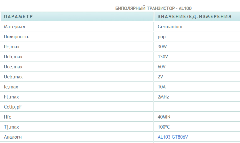

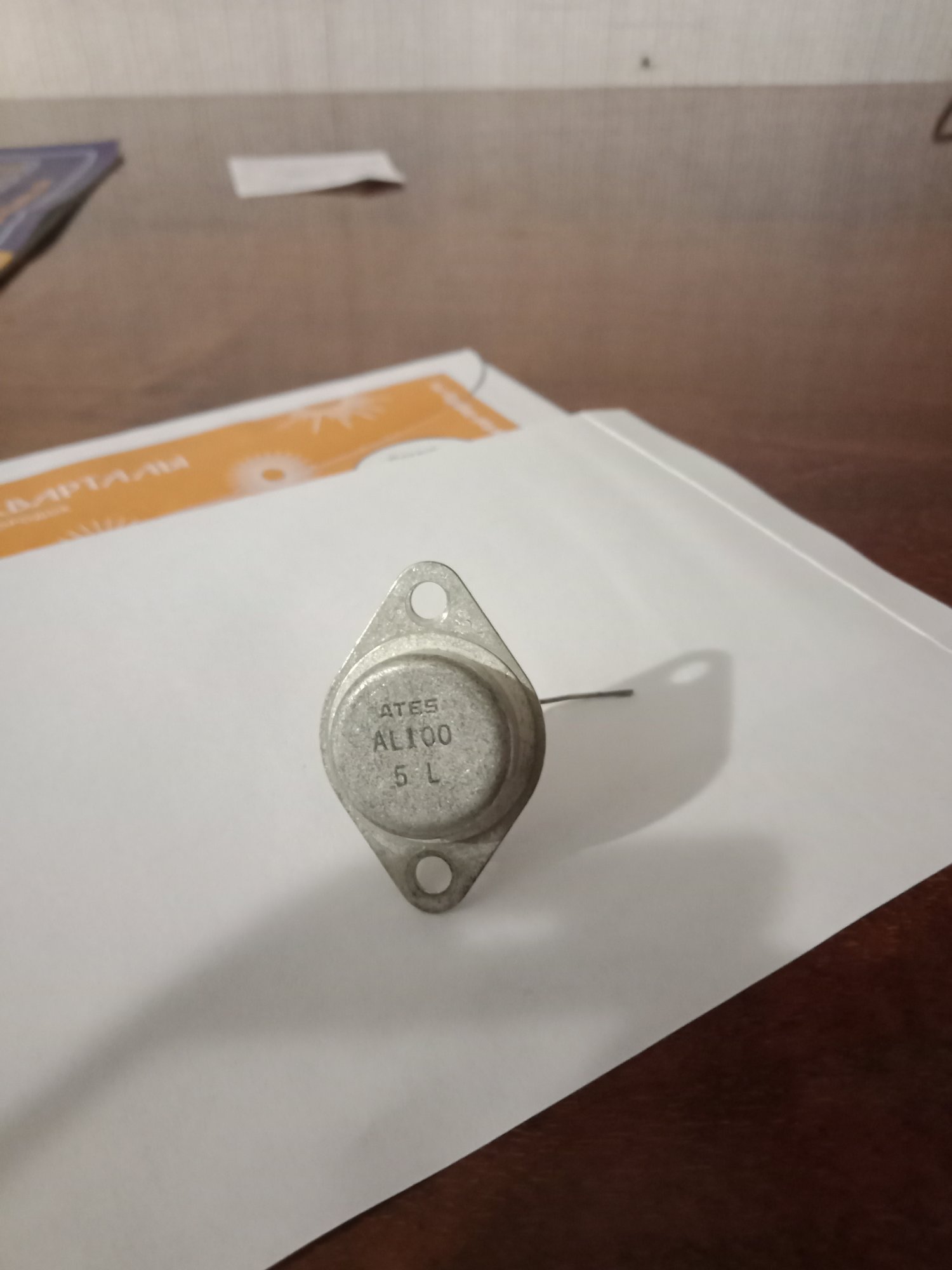

Вот такой транзистор, как бы его применить?
Вставить в типовую схему ~Вега 101?
Случайно нашел 5 штук, тестером звонятся как исправные.

Круто! Можно в Вегу, можно новый заделать.
Для Веги- не в коня корм!Перепёлкина лучше сделайте на них.
