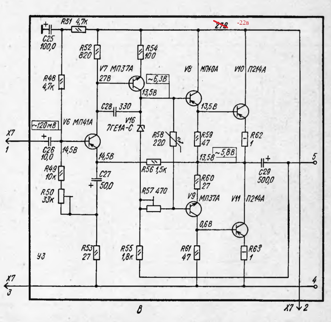

Сразу к тебе вопрос. Смотри. В цепи термостабилизатора стоит стабилитрон BZY83 , в прямом направлении. А что, он в прямом работает как обычный диод, падая напряжением с нагревом? Ток драйвера может быть немалый, поэтому взяли крепкого стабилитрона, вывернув его наизнанку. Верно мыслю?

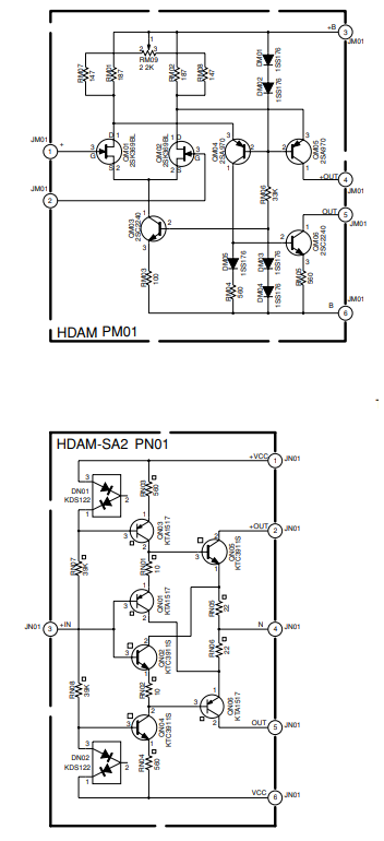

Отсутствие грязи применительно к усилителю вовсе не означает искажения 0.000%. На 90%, а может, и больше качество звука определяется даже не схемотехникой, а конструкцией усилителя - разводкой всех цепей, сигнальной земли, экранировкой, чистотой и стабильностью питания. И только потом - схемотехника. Без всего вышеперечисленного она бесполезна. Топовые усилители ведущих производителей, относимые к классу Hi-End не имеют каких-то рекордных показателей Кг. Что-нибудь порядка 0.01%. Но в них уделено огромное внимание качеству конструкции. Например, в топовых усилителях Maranz применяются такие модули в медных (!) экранах.
Ниже - параметры крутейшего Maranz pm-11, в котором этих модулей напихано - как Педров в Бразилии, и в фонокорректоре тоже.
    91.9 KB · Просмотры: 153
    49 KB · Просмотры: 155

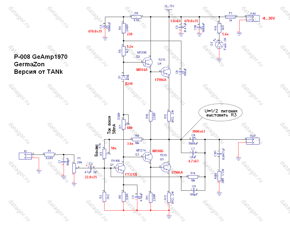

А если от TANKа ?
    55.9 KB · Просмотры: 309

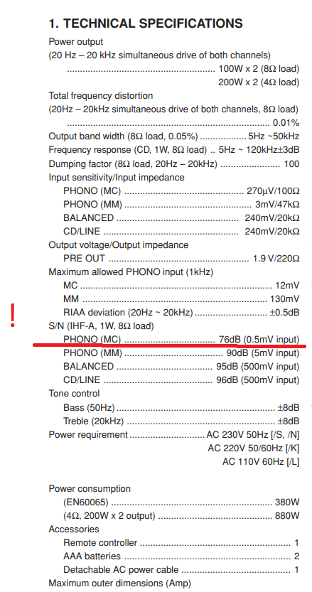

И???....У меня в PM 17 "SUPER AUDIO " их тоже этих сборок штук 6 и по паспорту у него 0.01% искажений во всей полосе. Звук чистый,прозрачный и тощий. А слушаю в основном Кёртинг германиевый 6 Ватт,где звук насыщенный густой, плотный молодёжь говорит в таких случаях -даёт мясо,а панорама вглубь -вообще супер.
Да, но звук - "чистый и прозрачный". Кто спионерил мясо из бульона - это уже другой вопрос. Тут уже надо смотреть - не перестарались ли с дампинг-фактором.
ЗЫ. А вот, кстати. РМ-11 имеет Кг 0.01, и РМ-17 имеет Кг 0.01. Схемотехника схожая. Но первый вариант, по признанию пользователей, на голову выше. Он и стоит гораздо дороже. Значит, дело вовсе не в Кг.

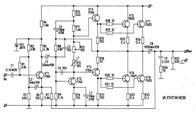

Нужно пробовать - должна запеть.На выходе при повторении вместо П215 нужно и импорт попробовать.Хоть они и военные.1Т906 могут не давать "ту плотность и брутальность в звуке"
Вот ссылка на статью. https://datagor.ru/amplifiers/solid...m-datagorskiy-germanievyy-kit-geamp-1970.html
Усилитель напряжения высокочастотный П416\ГТ321, драйверы-ни разу не аналог (слабые) П14А(МП40А)\П10А(МП37А), выходные - импульсные ВЧ диффузионно-сплавные (другая технология).
В маломощном на 8 ом можно использовать П605а (два в параллель).

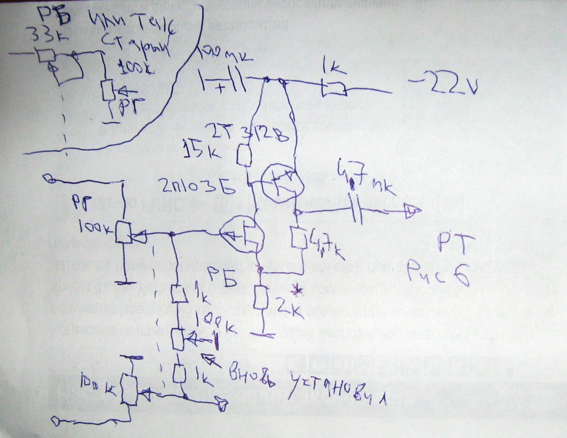

С помощью одного мосфет 2N7000 впереди можно сделать композит с Кг меньше на порядок:)

Германиевые утюги П213-214 ставить в звук можно было, если ничего ранее не слышал. Потому и спелись они с дешманскими 4ГД-35, два сапога пара. Первое удивление от звука было когда заменил 214 -е на П605. Там был звук. Хороший, настоящий, почти как из лампового телевизора))))
Александр!Вы были очень близки к победе.Нужно было только вместо 4ГД-35 использовать 4 шт (последовательно-параллельно ) 4ГД-7.и ему на Вч подобрать какой нибудь альнико овальник первым порядком от RRR . И тогда возможно и от лампы отказались.Очень большой КПД АС нивелировал маленькую мощность усилителя .А большой динамический диапазон удивил бы своей живостью .Да ещё на НЧ будет подъём как минимум в 4 Дб.Низ из ниоткуда появится.
Нормально и транзисторы п213б, другу года два взад сделал гибрид Астры-207 и Аккорда

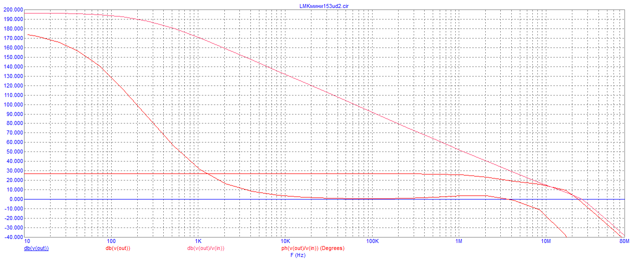

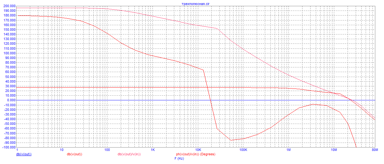

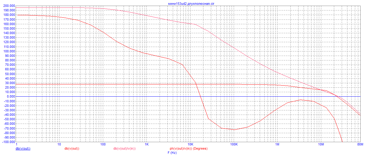

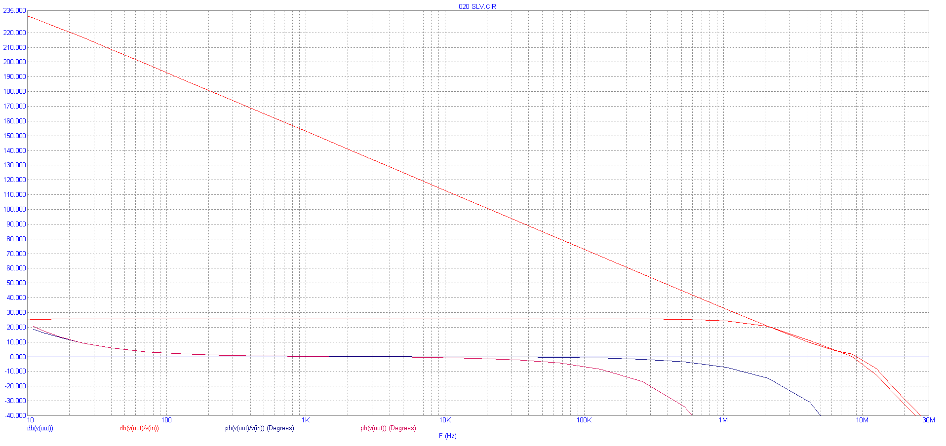

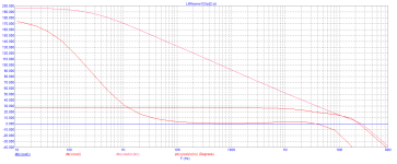

Нас трехполосной коррекцией не удивить . Сие вот такое . Ну и вот такая афчх,моя любимая от сложного композита
    94.6 KB · Просмотры: 93
    47.5 KB · Просмотры: 153
    30.7 KB · Просмотры: 126
    44.9 KB · Просмотры: 138

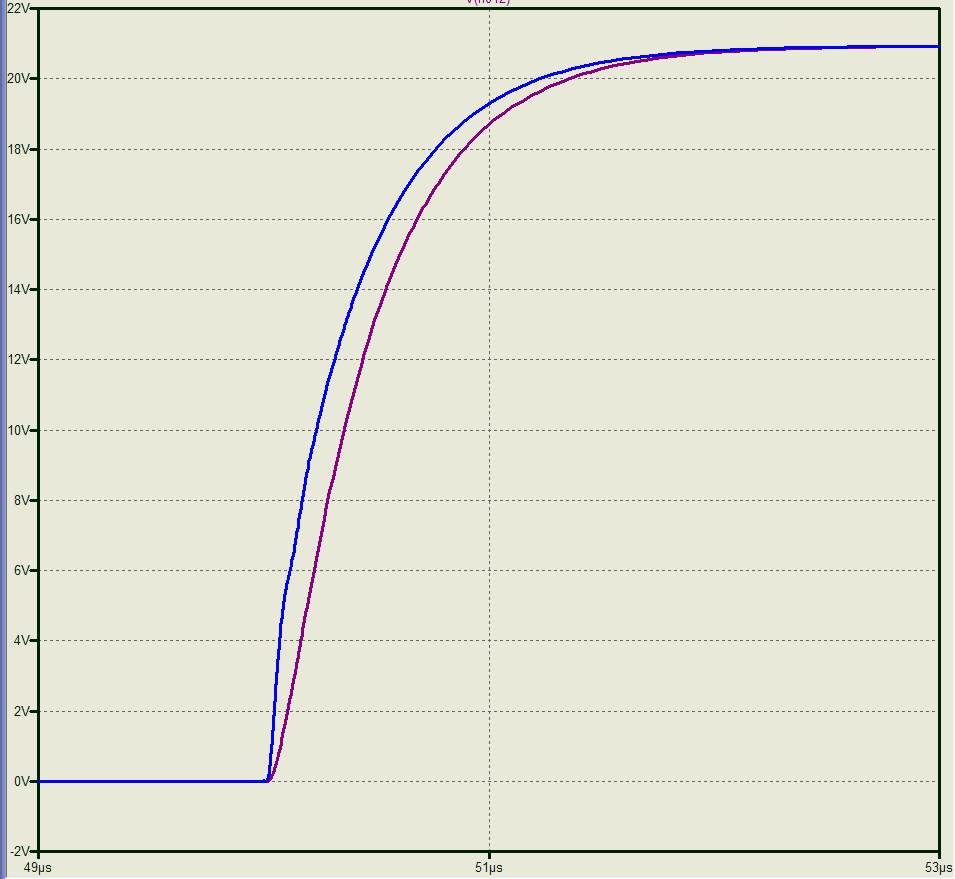

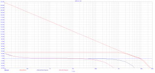

В случае меандра (у которого спектр бесконечный) входные каскады при двухполюсной коррекции перегружаются раньше/сильнее,
а поэтому нужно на входе усилителя ставить соответствующие ФНЧ, тем самым ограничивая спектр вх. сигнала.
Наверно это был какой-то крайне неудачный усилитель.
Т.е. добиться пх без выбросов на меандре это не проблема для двухполюсной коррекции...
Применять входной фильтр в качестве элемента частотной коррекции - последнее дело.
На картинке выходной сигнал с фильтром и без:Image 1.png

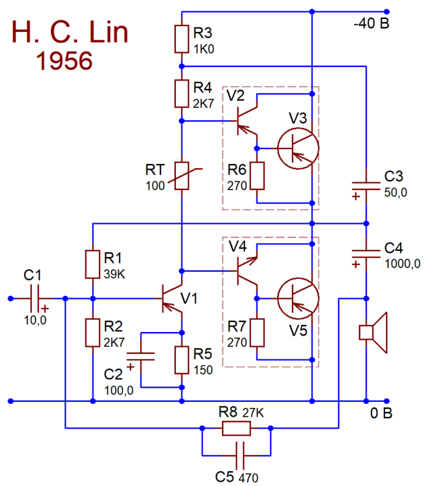

edik58, эти схемки давно надоели, с 1956 г. Вх. сопр. вашей 1 кОм, с чего будет работать?
    94.1 KB · Просмотры: 163

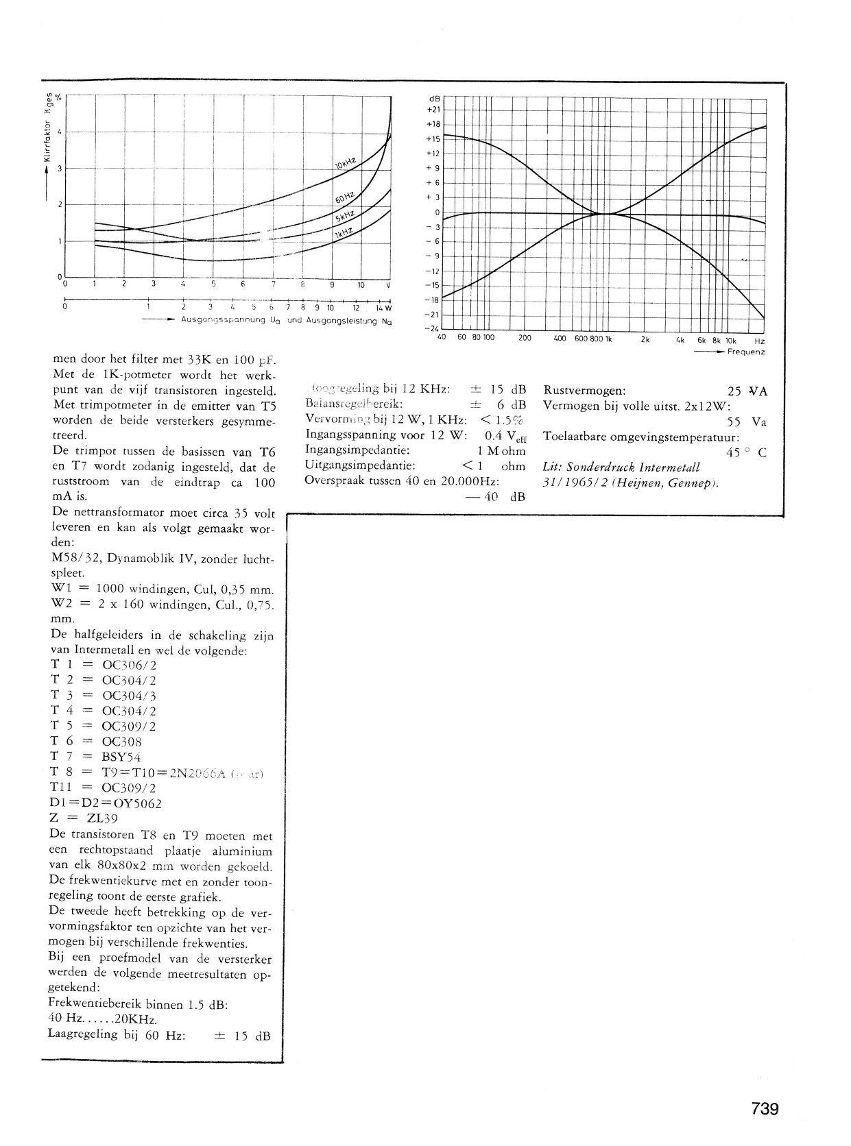

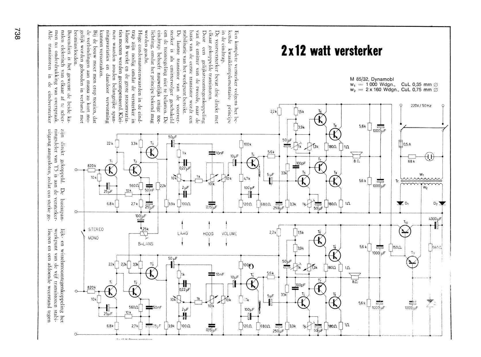

1966 года, как и Dual, до 20 кгц, звучал, но правильно
    312.1 KB · Просмотры: 262
    259.6 KB · Просмотры: 243

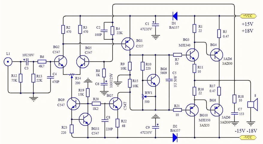

На Али приобрел. Выходные транзисторы AD56B. Полоса примерно 90 кгц, интермоды -80дб.
Переделанному Прибою проиграл вчистую. Будет время, что-то на этих германцах попробую.
    105.2 KB · Просмотры: 270
