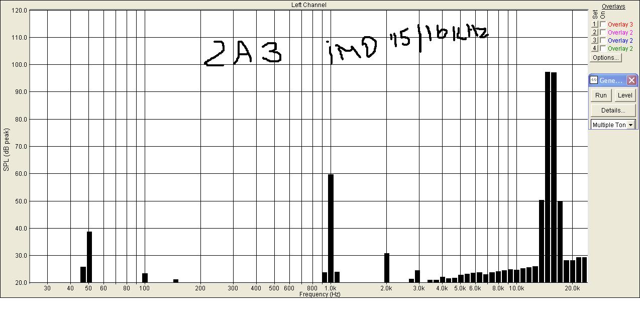

    119.3 KB · Просмотры: 147

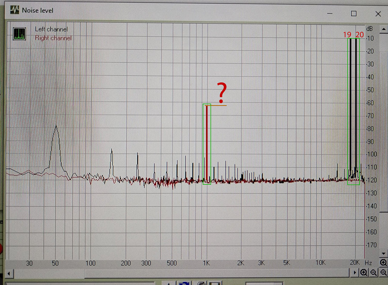

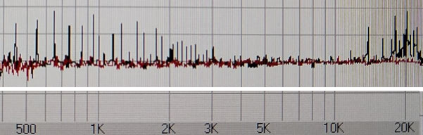

так и есть помеха
Ничего там не видно, видать не тот канал выложен.)

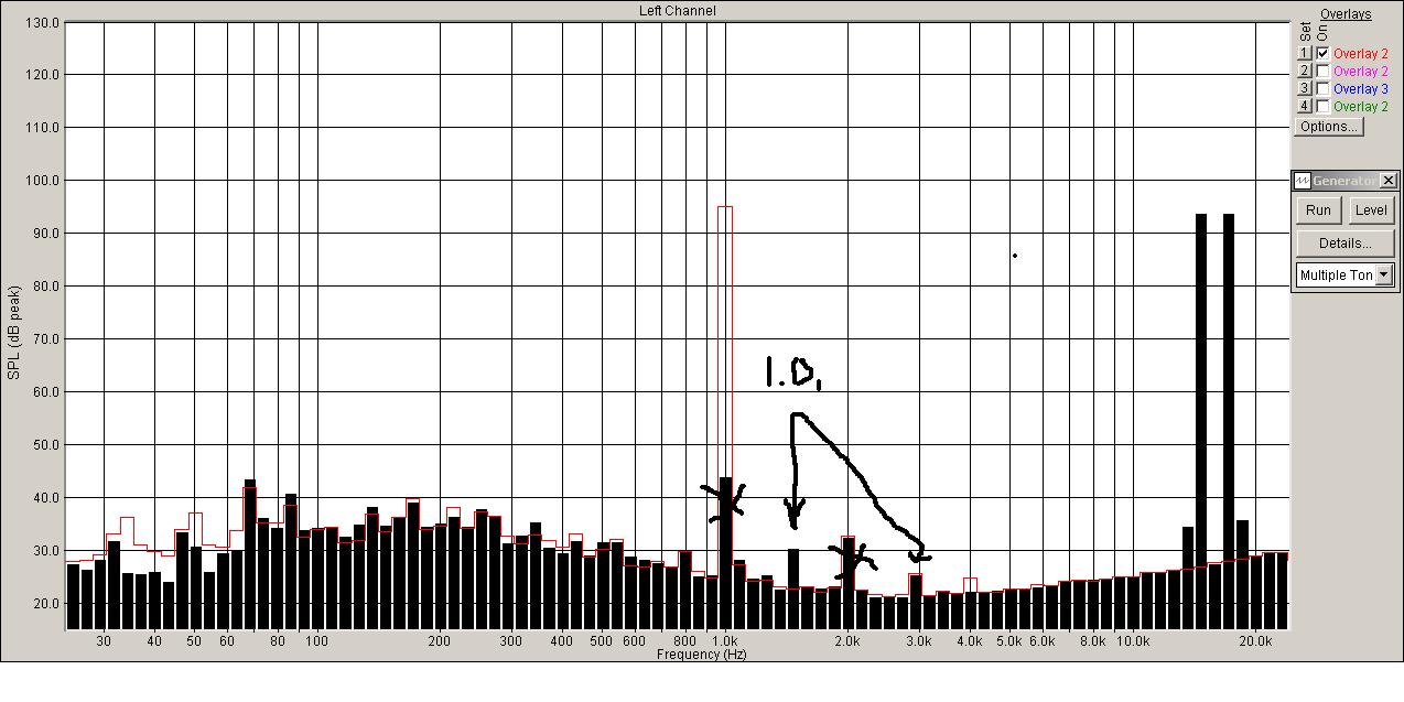

Если подать на вход смесь сигналов 19 и 20кГц то график будет немного другой.
Что то вроде такого.
20 минус 19 = 1 кГц . Интермодуляция называется. Третий (и очень критичный для звука) параметр качества, после АЧХ (боготворимой всеми) и Кг (который на динамиках никто не смотрит).
ПС. В теории еще есть "верхняя боковая полоса" 20+19 = 39 кГц.
ПС.ПС. Это простейший случай. Т.к. посмотрите, что бывает с Тремя и более рядом стоящими частотами . Там не просто появляются "нижние боковые", но и их "боковые- боковые", т.к. они также взаимодействуют между собой.
Теперь представьте сколько "лишнего" присутствует при реальном звуковом сигнале при высоком К интермодуляции (который никто никогда не смотрит во избежании паники на корабле)
ТА картинка (#363) по поводу ТОГО (#360)
я понял что там в той картинке. Оба основных тона подавлены полосовым эллиптическим фильтром на 100дб, примерно.
Да ХЗ его знает, что, чем и как там подавлено. По факту (по картинке #360), – ИМД где?
А то, как в кине: "ИМД видишь? А они есть";)
Тому и обратил внимание ув. murl'ы.
А так, то спектр#353 красивый.

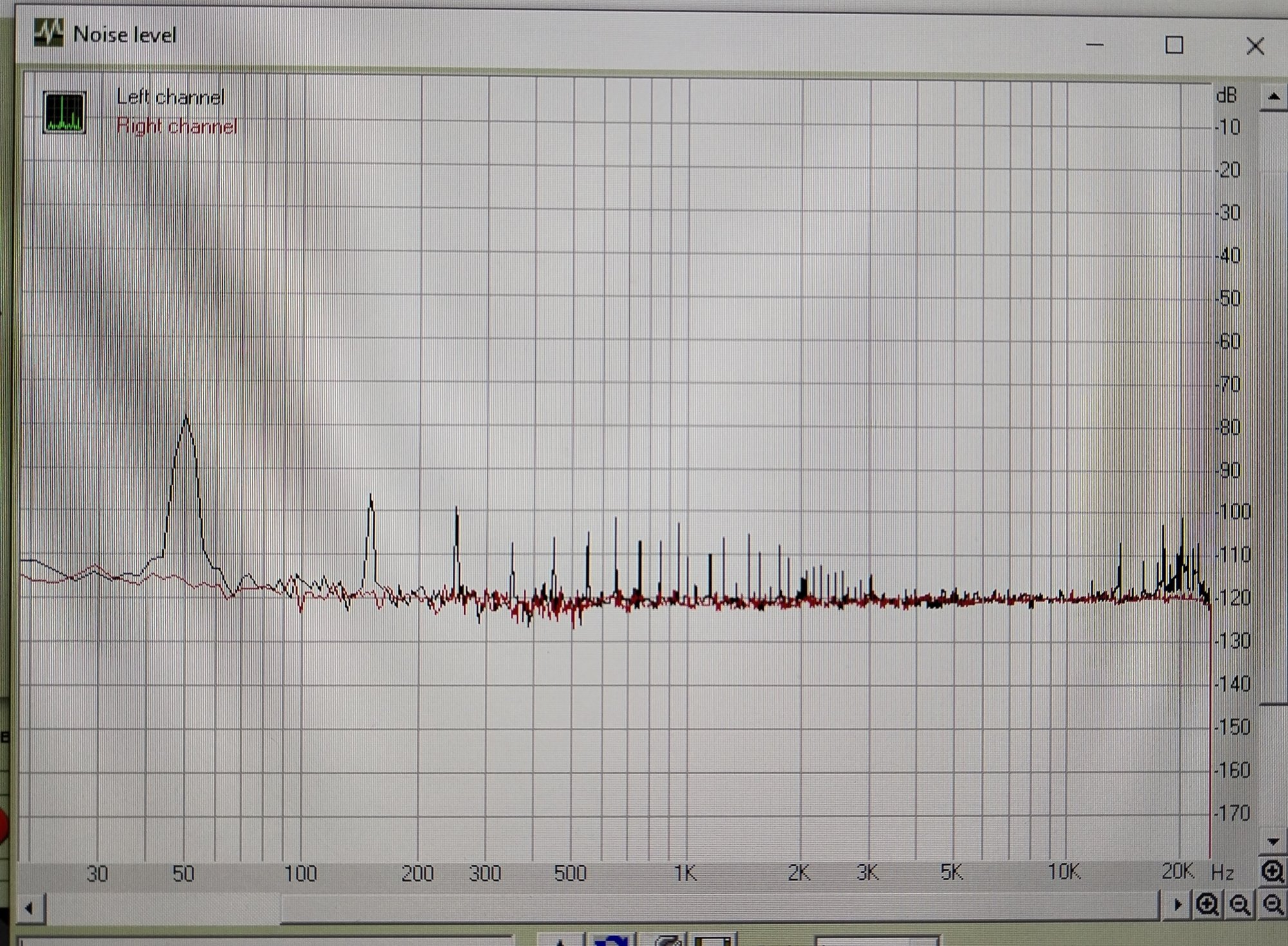

А звідки ж їм там взятись, якщо у верхньому лівому куті екрану англійською по сірому написано Noise level ? _da

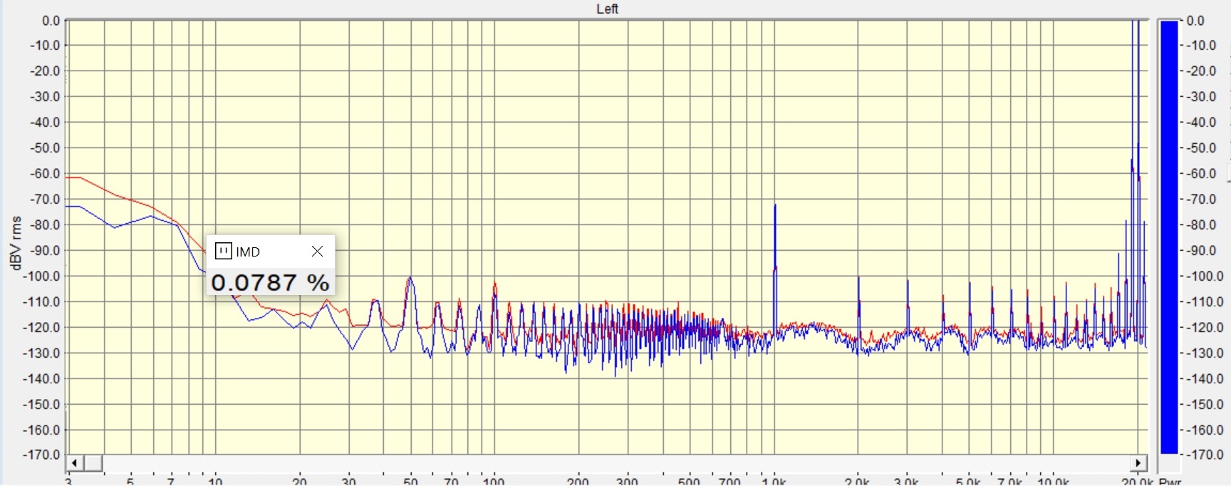

На моем спектре нет несущих на этих частотах, так как снято при помощи rmaa. А она по умолчанию ставит свои частоты. сегодня боролся с шумом. Оказывается по юсб шнурку от компа тянется целый шлейф. Повесил несколько колец и стало заметно лучше.IMG_20231218_160223_edit_1215336397757475.jpg
На моем спектре нет несущих на этих частотах, так как снято при помощи rmaa. А она по умолчанию ставит свои частоты. сегодня боролся с шумом. Оказывается по юсб шнурку от компа тянется целый шлейф. Повесил несколько колец и стало заметно лучше.Посмотреть вложение 80835
нормальный спектр, все читается и считается. Вторая по минус 75. третья по минус 90. Супер.
Я бы не ворчал, кабы це murlo казав : рятуйтэ, громадяне, що такэ в мэнi на экранi робыця, ничого не розумiю. Но он же выложил это с умной мордой лица, типа, вот результаты измерений, представляю их на усмотрение паньства, чого можете казаты?
А ничого нэ можемо казаты. Усэ паньство в священном ахере. :)
Виноват, уже не знаю, на якой мове розмовляты... Сбой программы....

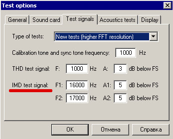

Дабы оживить тему, не более. Этот проект я больше двух лет вынашиваю и ничего так справляюсь так то... коль такое отношение к новеньким. В среду зацеплю оконечник и замерю imd в rew. Она умеет.
Та ладна;)

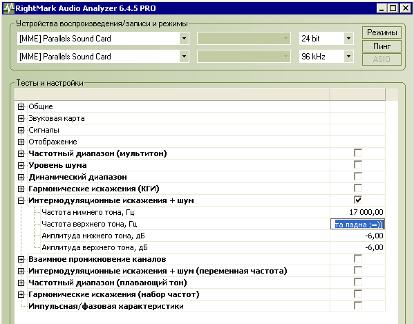

Тулите в F1/F2 нужное Вам.
Забавно, не правда-ли(?)
И это древненький RMAA 5.4
RMAA 6.X.X
Аналогично, потыркался по экрану в RM, изменить частоту не смог.
Платить за Прошку - жаба давит, не настолько она прекрасна.

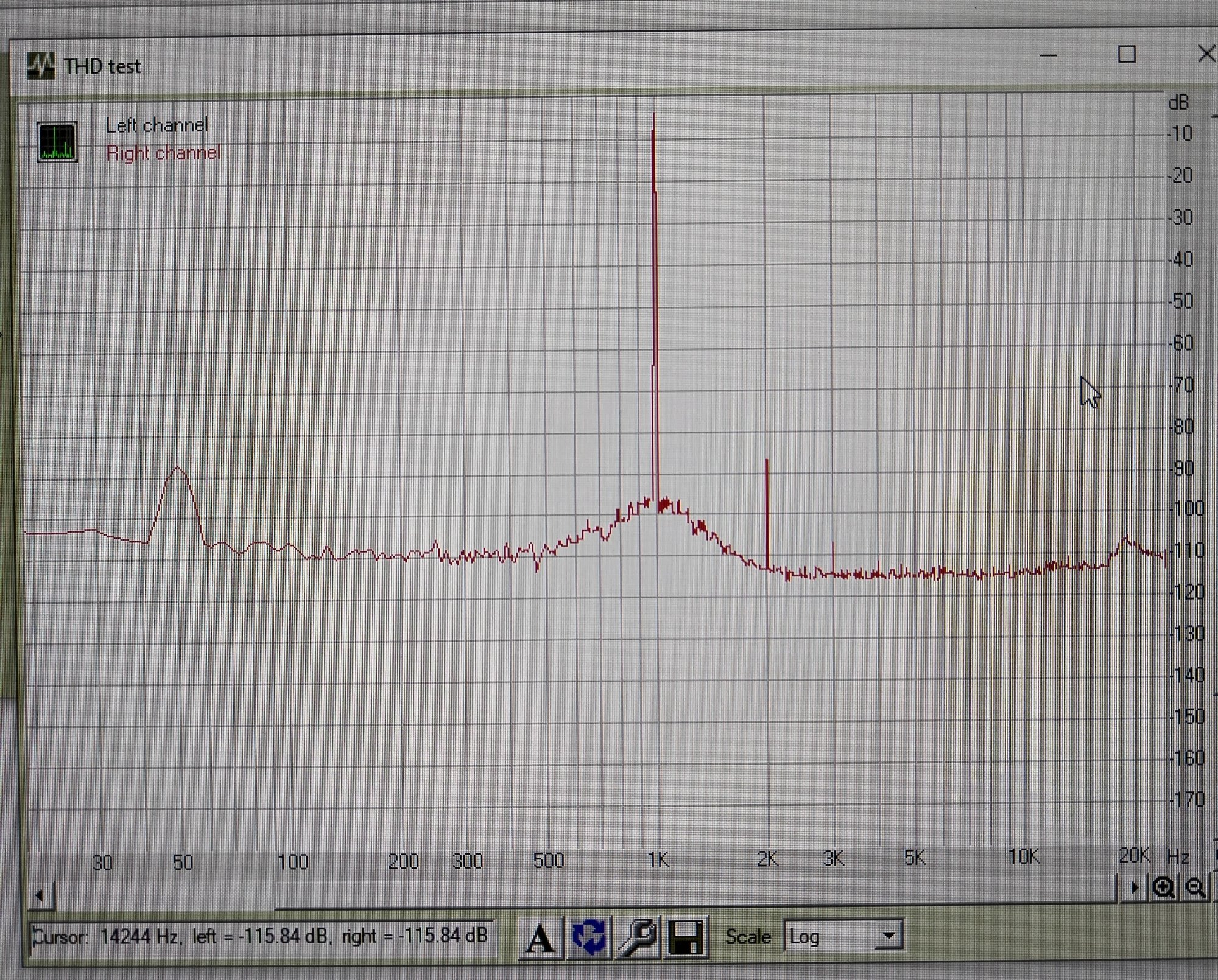

Пока настроил на работу с Фокус Райт Соло, умаялся.
Со скуки Визуальный Анализатор запустил и Арту испробовал.
Всё это на одном пациенте, ушной на П605, Худовский.
Радует , что по КНИ разброс среди них не сильно велик, процентов 15-20.
Так что есть ещё куда "расти".
Была у меня RMAA , причём ещё в 2015 купил за 1200 руб. , в платной версии можно было менять любые параметры, возможно пользоваться и сейчас , но желания нет , очень глючная , в конце концов я её больше не использовал, наверно буду пробовать REW.

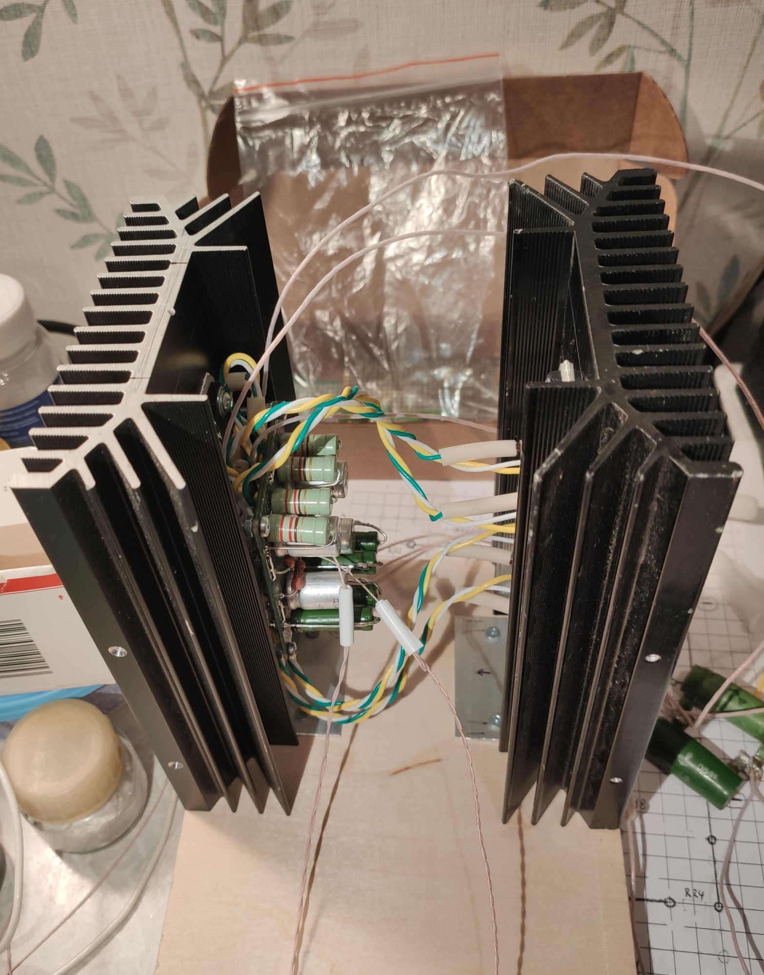

Добрый вечер. Оказывается в темноте не очень видно уставшие лампы. Квартет не вышел, ну и х с ним. Померил и две подошли а две оставлю по запас. Решал целый день проблему виртуальной земли для оконечника, а именно ухода нуля на выходе. Вроде как решил. Схему позже.
    205.4 KB · Просмотры: 98
