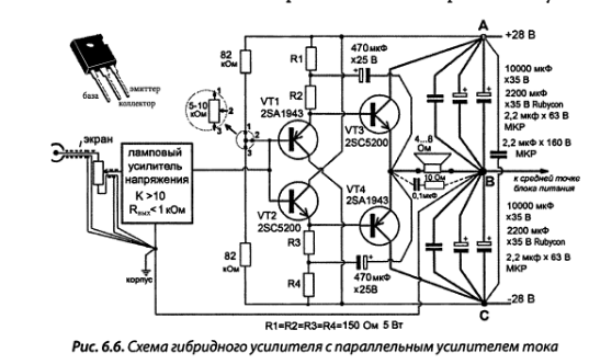

Вот что по этому поводу пишет перво источник.
Заранее надо проверить правильность напряжений на
выходе источника питания. Затем, подключив напряжение питания,
без подключения нагрузки к выходу усилителя необходимо убедиться
в отсутствии постоянного напряжения на выходе. Оно не должно
быть более 30 мВ.
Если напряжение на выходе заметно превышает 30 мВ (это бывает при разбросе коэффициентов усиления
транзисторов и сопротивлений резисторов) можно, хотя и нежелательно,
воспользоваться потенциометром 4,7—10 кОм для регулировки
нулевого потенциала на выходе, включив его на входе усилителя, как
показано на рис. 6.6.
После установки нулевого напряжения на выходе и
проверки его стабильности после прогрева транзисторов (5—10 мин.)
желательно вместо потенциометра и постоянных резисторов (82 кОм)
впаять два резистора нужного номинала.

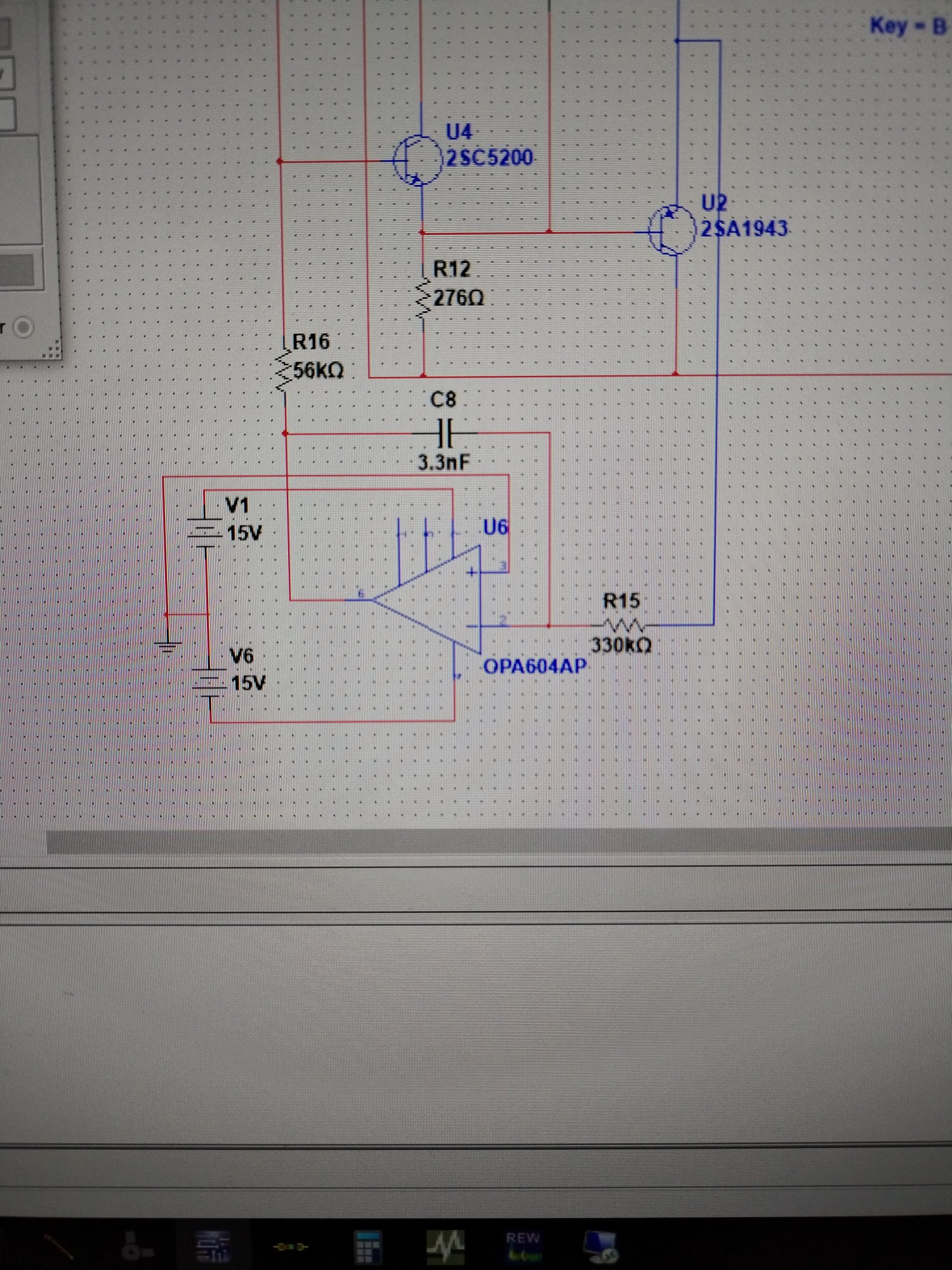

Я подберу входной делитель на сколько возможно. И всё. Никаких усложнений!
Ставить ОУ - добавлять к нему питание. Понятно, просто от основного выпрямителя выходного каскада, но это ещё пара ЛМок. И изменения в монтаже. А оно лень и время требует которого нет.
Каждому свое. Мне важно чтоб оба интегратора работали на одном кристале (сдвоенный оу). Если делать абы как, результат будет соответствующий 😉 мое питание на два оу и защиту, пока макетное.

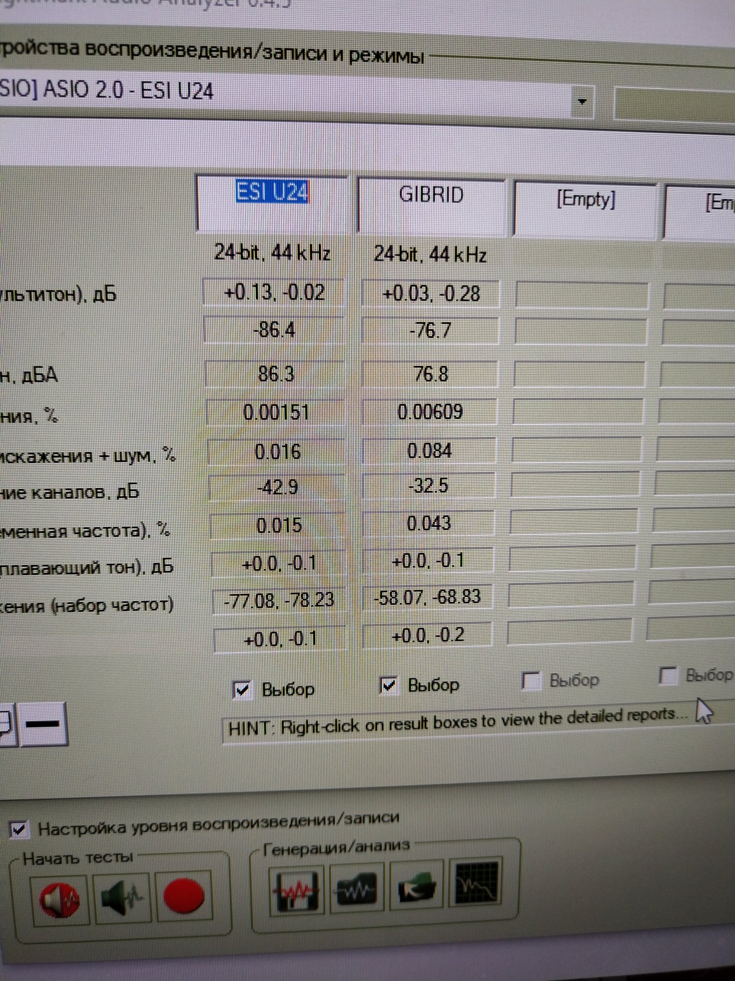

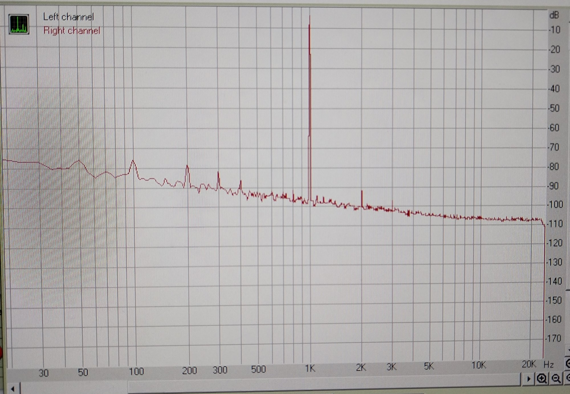

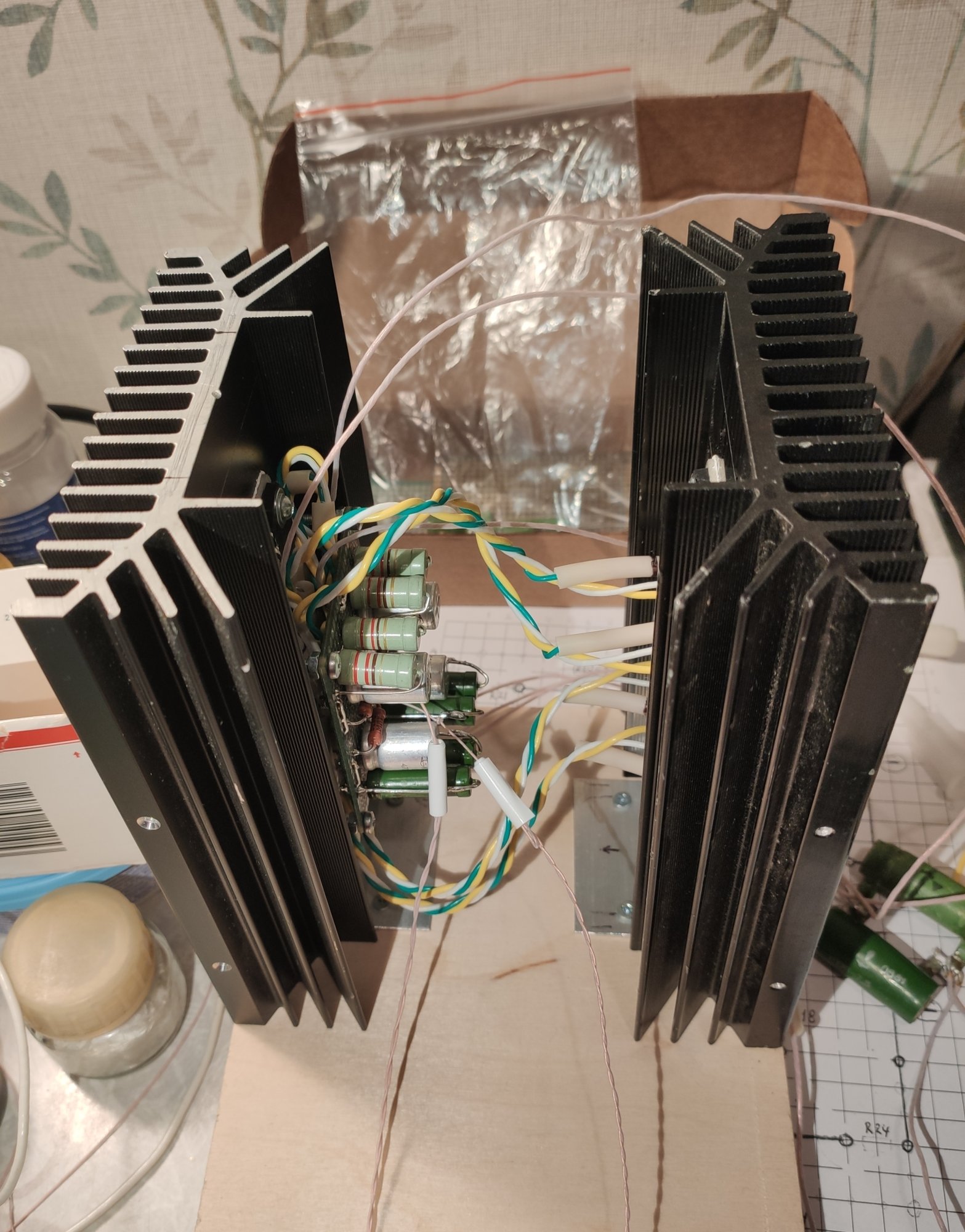

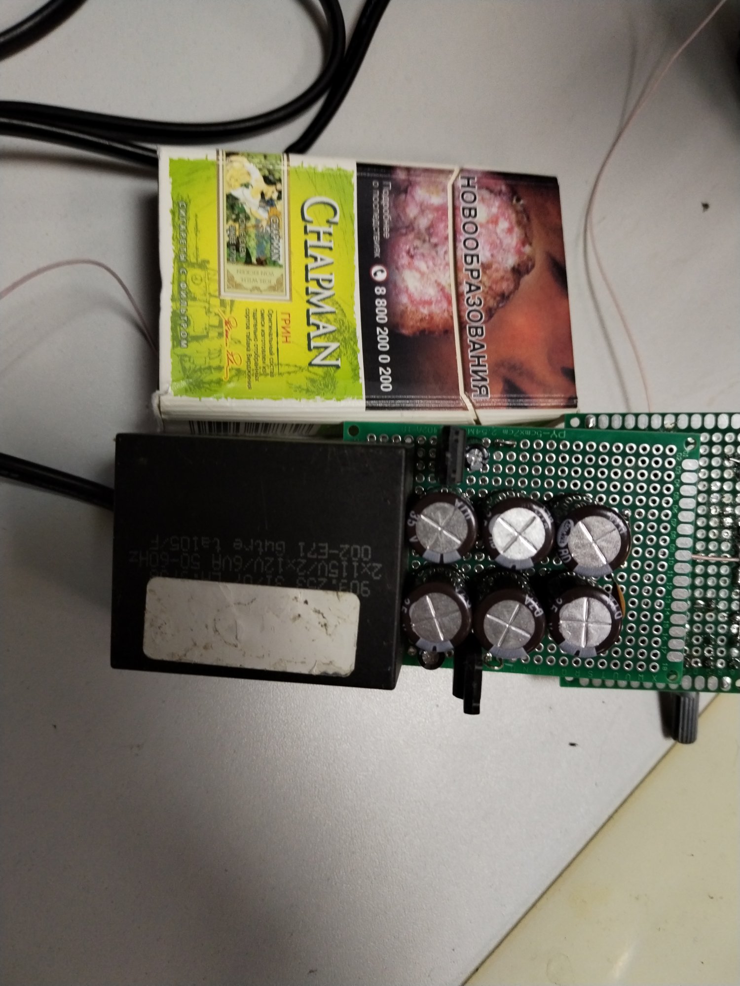

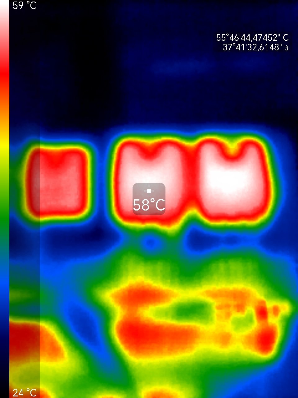

Доброе утро. Снял замеры вчера с законченного макета.
    863.3 KB · Просмотры: 144
    524.5 KB · Просмотры: 151
    108.4 KB · Просмотры: 144
Круто! Хорошо получилось.
По звуку нравится?
3,374
271,968
2,589
Александр Биняковский
