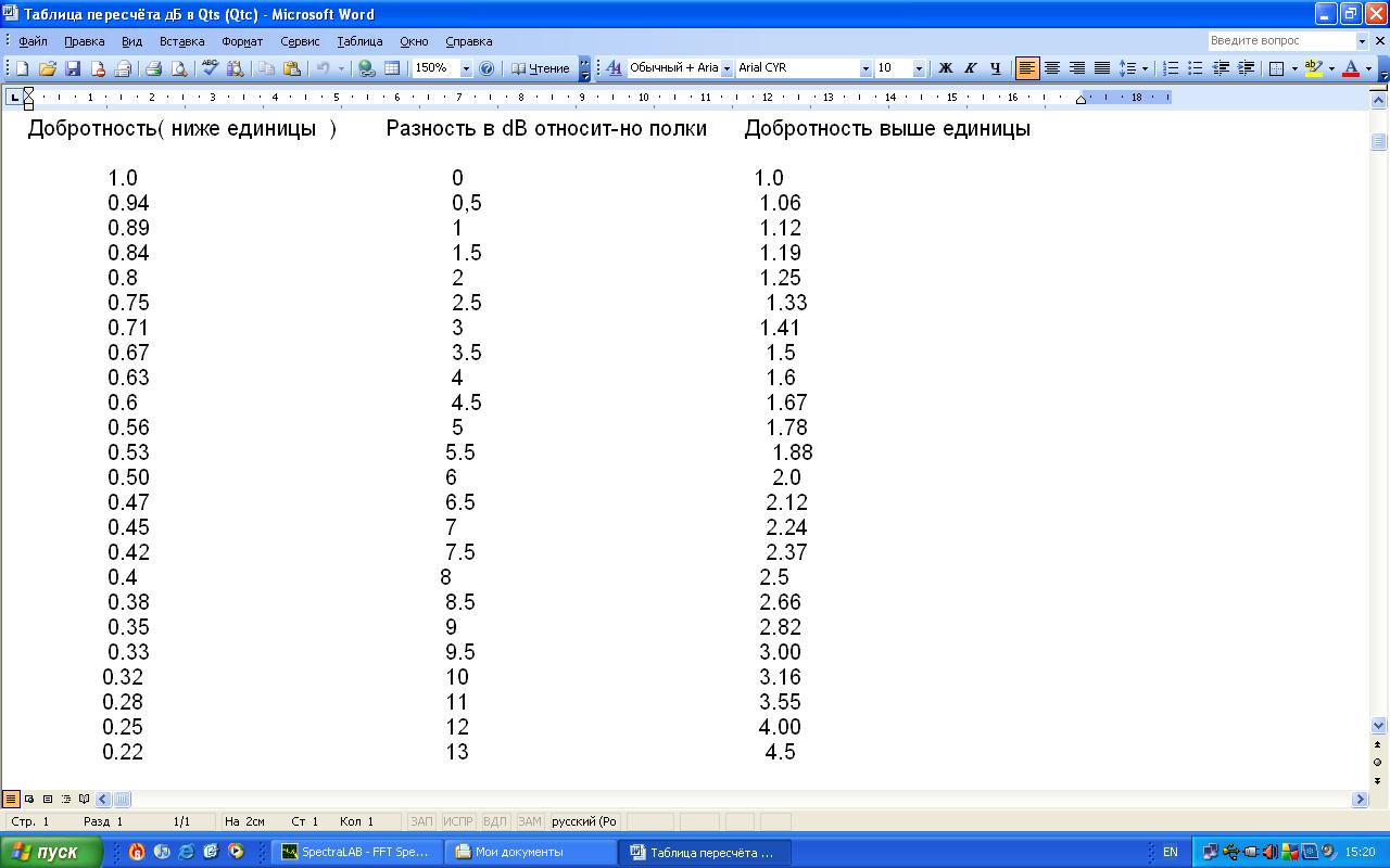

Что за таблица?
Вроде много раз уже выкладывали:
Про много раз - это да, вот сейчас ещё 2 раза. Это здорово, жаль только что ни разу не выкладывали формулу по которой эти цифры получили. Даже не объяснили что такое "Разность в дБ относительно полки".

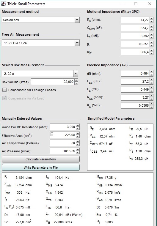

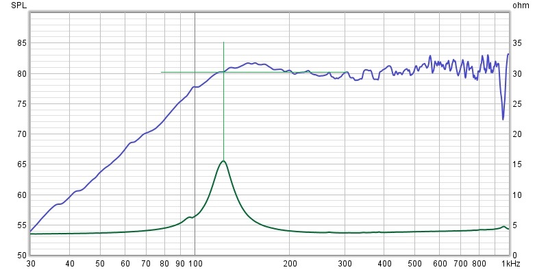

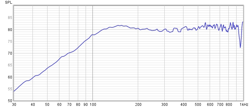

Вот АЧХ вблизи
Динамик в ЗЯ 22литра
на эту вашу АЧХ накладываете вертикаль Z пика резонанса динамика в этом самом оформлении . И смотрите разницу отдачи на НЧ полке. которая у вас сейчас в районе 300 Гц и на этой частоте резонанса. Но и так видно,что торчит пузырь на АЧХ, выброс и-за дуровой добротности, в+ 2 дебилы , а это у нас по табличке ....

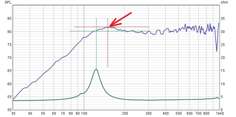

Так? Разница 0

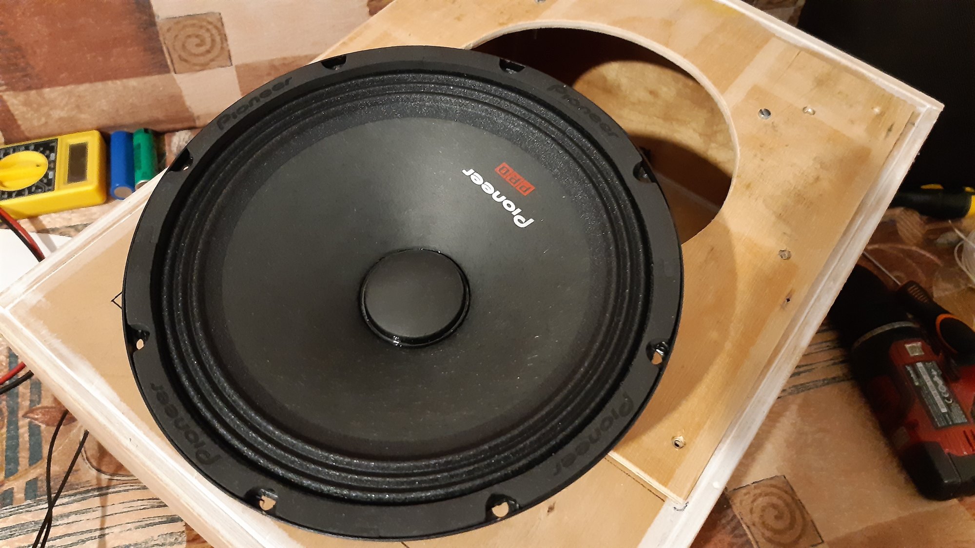

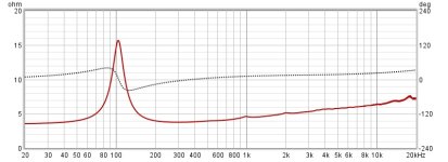

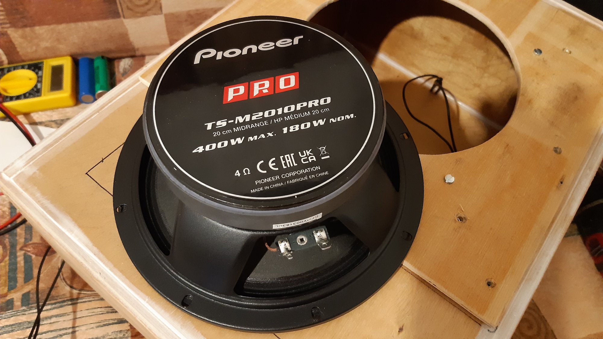

Интересно, можно "на глаз" прикинуть добротность ширика Pioneer TS-M2010PRO (гугл не помог)
Из параметров есть: 8"; 4 Ома; 100 дБ/1Вт/1м; 45-18000 Гц; 180 Вт
Схема динамика
Не удержался, купил
Немного послушал
Громко
100 дБ/1Вт/1м и 45-18000 Гц - обманули
Вернул
Єто не ширик
Поиск продолжается

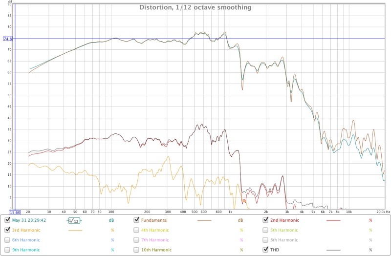

См. выше графики Беймы. Правда это мидбас, но это ничего не меняет, искажений всё равно предостаточно.
Непонятный график. Уровень искажений в дБ ничего не говорит. Надо видеть от какого уровня он измерялся то есть уровень шума. В REW есть такая кривая nоise floor. Можно снять показания разницу между шумом и искажениями и вручную посчитать. А так как эти 30 дБ считать? От нуля? Слишком нереальное значение будет.
Заставлять динамик в 15" в домашних условиях играть до 1 кГц это явный перебор. Для концерта ещё ладно, но для дома для этого диапазона можно что нибудь поменьше диаметром подобрать. Глядишь и искажений будет поменьше.
Идеально , всё ясно. На частоте резонанса динамика в оформлении, равном примерно 121 Гц, отдача динамика равна 0дБ относительно полки. Отсюда следует, что добротность динамика в данном оформлении равна единице. держите эту цифру и ни
в чем себе не отказывайте.
