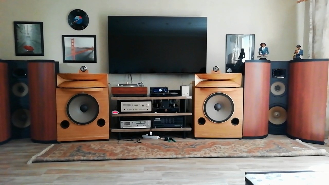

Колонка с 18" басовиком, стык с средником 8" в районе 700Гц. Первым порядком.
И я - не совсем дурак, - мог бы обвалить хоть с 200 гц. Но по неведомой причине выбрал именно эту частоту , и порядок. Угадайте, почему я так сделал, против всех знакомых вам правил? Убедите меня в верности ваших правил. Я же так мало знаю, вы знаете больше))))

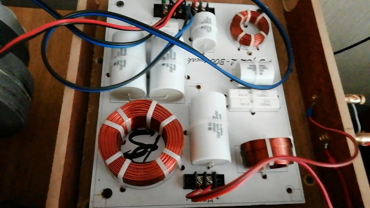

В пятницу с такими НЧ от JBL слушал - ФИ. СЧ - рупор, ВЧ - рупор. Фильтр для JBL - L300. Сделан в какой-то московской фирмочке. Красиво всё. От внешнего вида до звука.
басовики от JBL редкого качества изделия, звучат практически без фильтров или с мизерной обвеской. Некрикливые, с быстрым откликом, чутье как на подбор не менее 93 дБ на Ватт.
ТАД TL1801 не исключение, такой же шедевр, ведь разработчик динамиков из JBL переехал в Японию на фирму TAD, продолжив привычную работу.
Которые ближе к центру

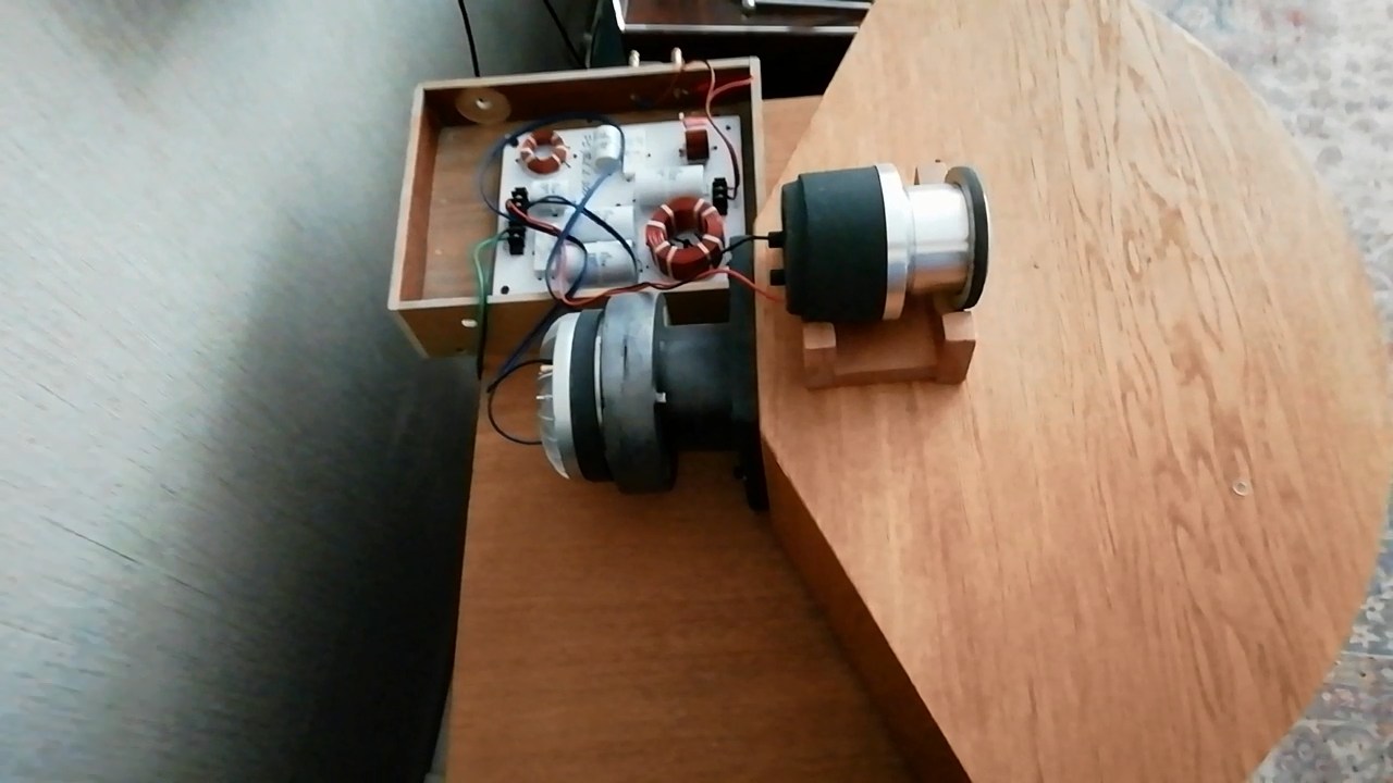

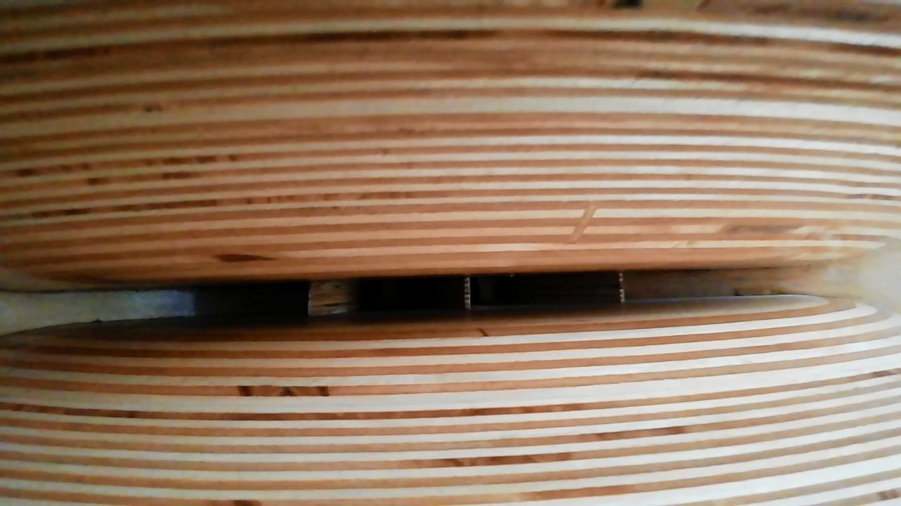

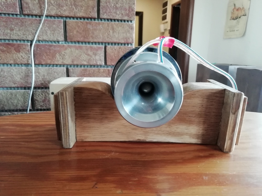

VID_20240802_123359.mp4_snapshot_01.30_[2024.08.04_11.13.37].jpg VID_20240802_124314.mp4_snapshot_00.00_[2024.08.04_11.38.41].jpg
СЧ
VID_20240802_124314.mp4_snapshot_00.14_[2024.08.04_11.15.38].jpg VID_20240802_124314.mp4_snapshot_01.12_[2024.08.04_11.18.36].jpg VID_20240802_124314.mp4_snapshot_00.27_[2024.08.04_11.16.04].jpg
ВЧ

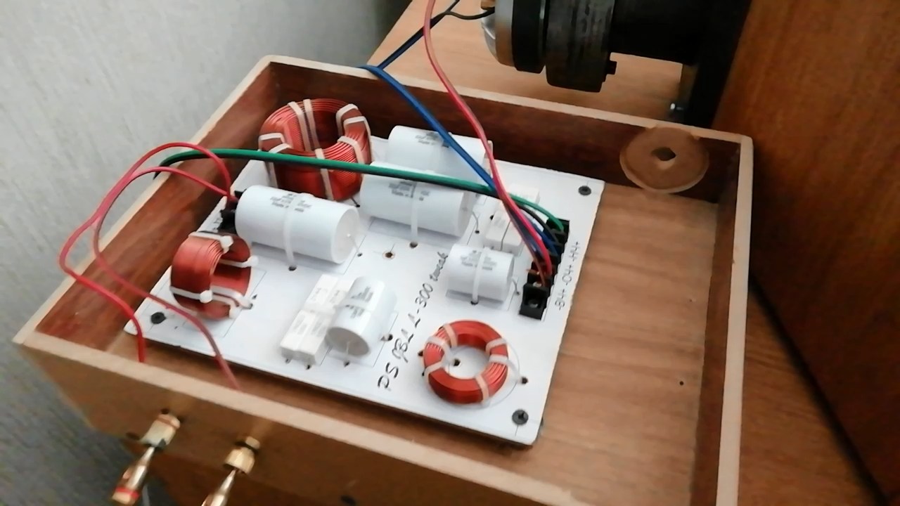

Фильтр
VID_20240802_124314.mp4_snapshot_00.33_[2024.08.04_11.16.36].jpg VID_20240802_124314.mp4_snapshot_01.02_[2024.08.04_11.17.34].jpg

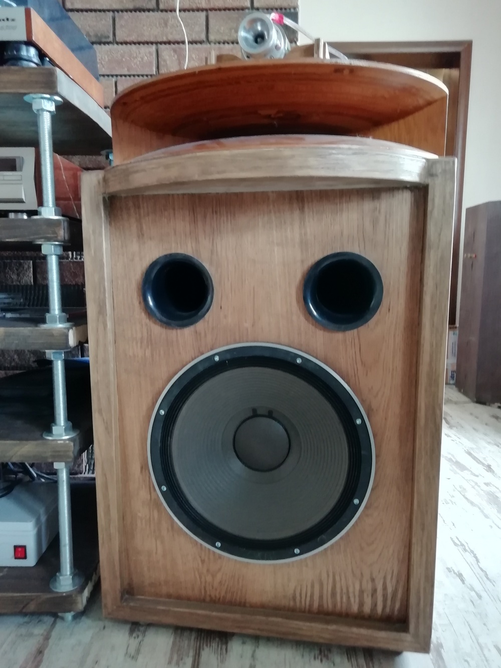

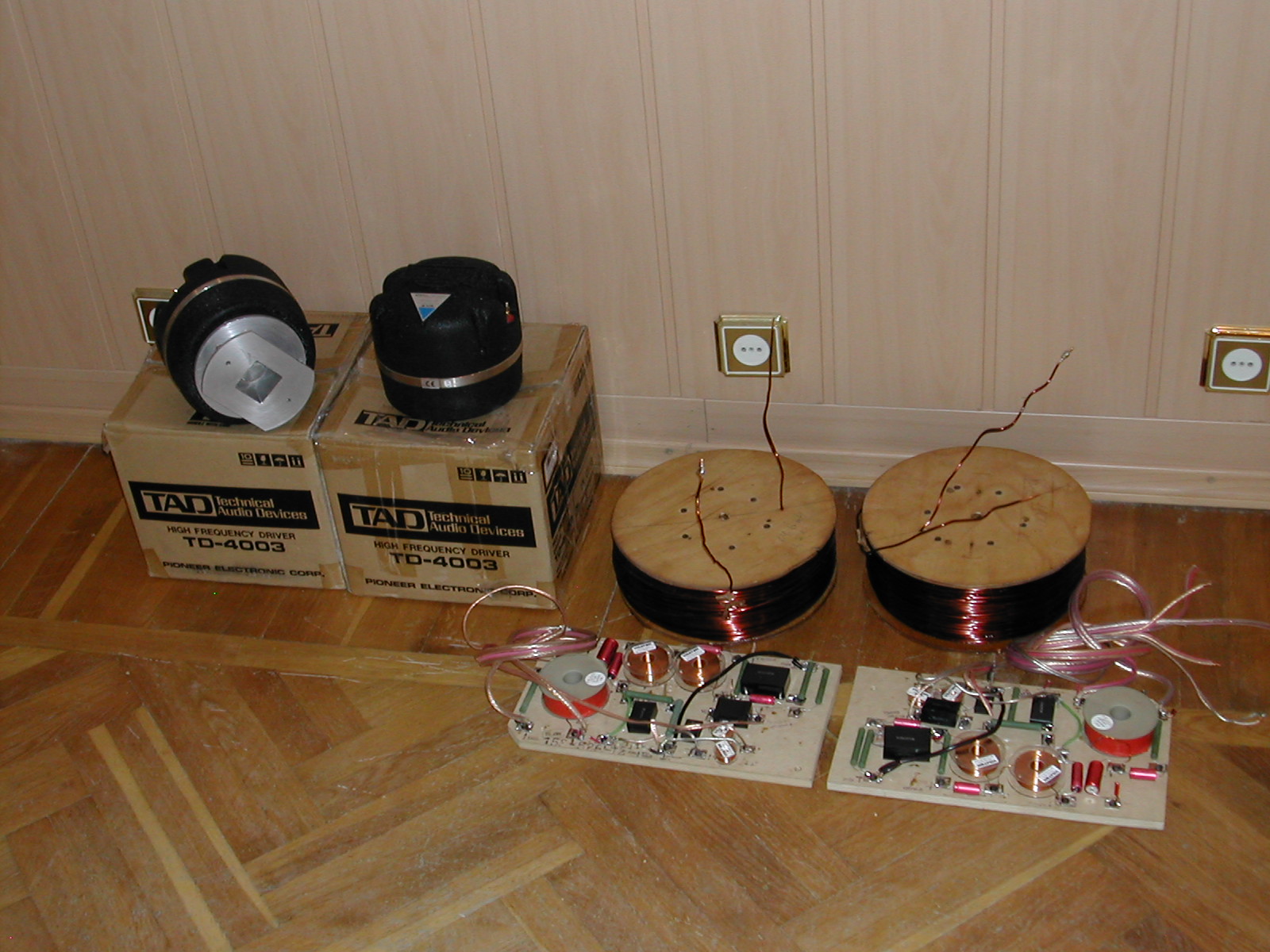

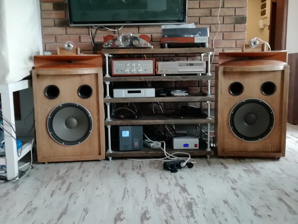

Вся оболочка динамиков сделана своими руками товарища.

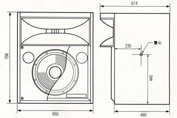

Колонки вашего товарища- точная копия TADовского монитора с четырехзначной цифрой , то ли 2401 толи еще как-то. Работал с таким в Одинцово. Без пищалки получить заявленную ачх нереально, рупор валит уже с 5 кил.
Может быть.

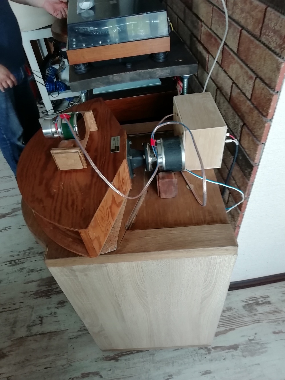

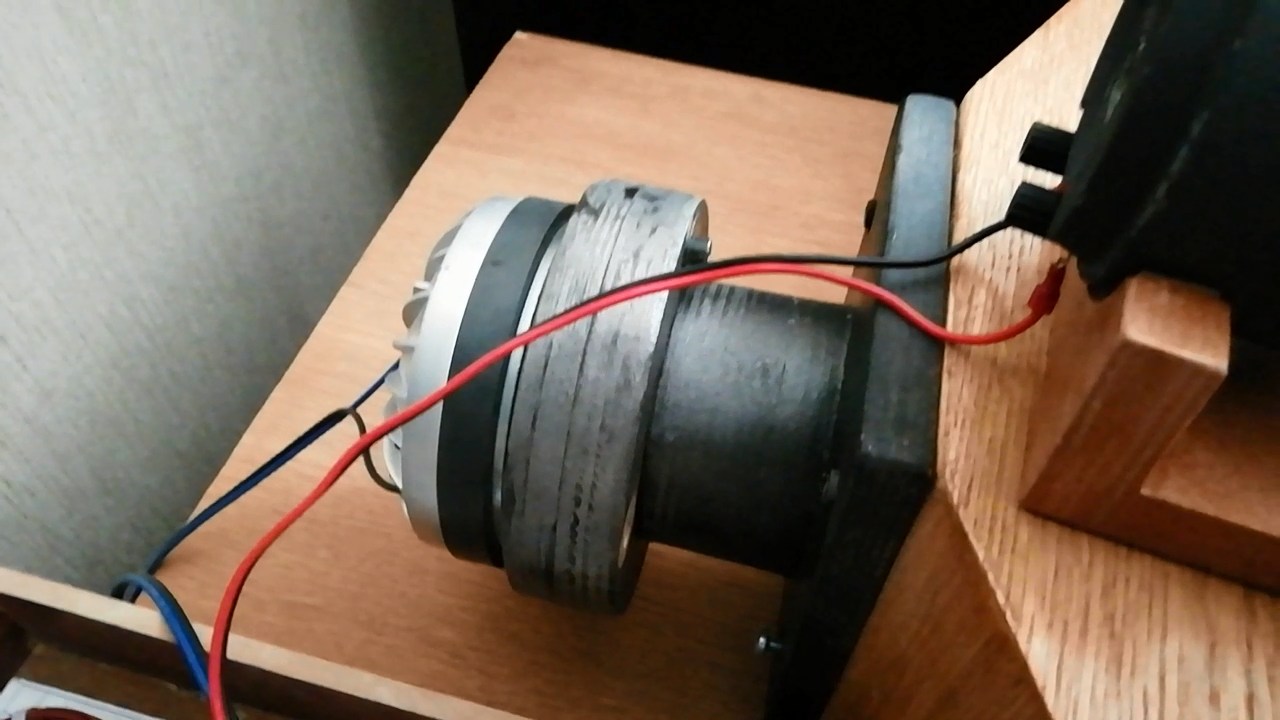

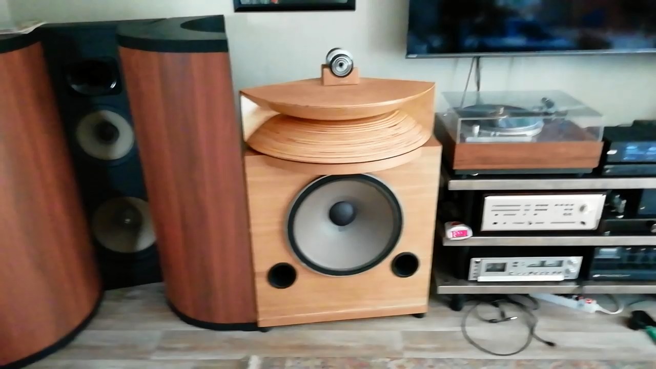

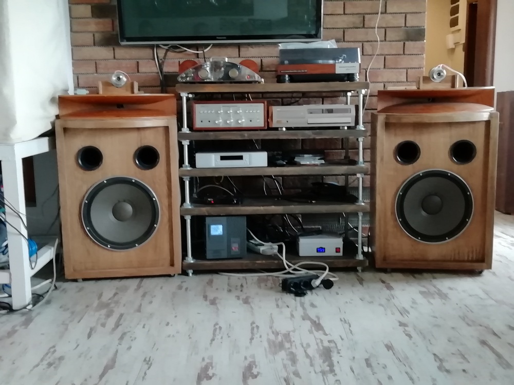

Но именно про "TAD" - мне показывали вот эти. Делал тоже Женька нашему общему товарищу.
IMG_20190601_125108.jpg IMG_20190601_125236.jpg IMG_20190601_125247.jpg IMG_20190601_125253.jpg
НЧ и вроде драйвер на СЧ прям от ТАДов. Трубы ФИ и фильтр тоже. Покупали на аукционе в Японии. Про ВЧ не знаю. Верней не помню. 2019 г. Июнь.
Может быть.
Посмотреть вложение 106109 Посмотреть вложение 106110 Посмотреть вложение 106111 Посмотреть вложение 106112
По виду басовик TAD1601 , их три варианта, a b c , где С самый престижный . Как он сделан- это песня.

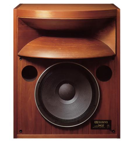

Раз пошла тема про TAD 2402, и НЧ TAD 1601, вот забавный технический момент:
Fs: Free Air Resonance Frequency: 28 Hz
Qms: Mechanical Q Factor: 6.8
Qes: Electrical Q Factor: 0.32
Qts: Total Q factor: 0.31
BL: Force Factor: 20.5 Tm
Mms: Mechanical Mass of Diaphragm and Free Air Load: 117 g
Mmd: Mechanical Mass of Diaphragm: 86 g
Cms: Mechanical Suspension Compliance: 2.76 x 10-4 m/N
Vas: Equivalent Acoustic Volume: 0.304 m3
Sd: Effective Piston Area: 0.0881 m2
Xmax: Max Linear Peak Excursion (0-P): 8.0 mm
Max: Excursion Before Damage (P-P): 36 mm
Vd: 705 cm3
Revc: Voice Coil Resistance: 6.6 Ω
Levc: Voice Coil Inductance at 1kHz - 1.7 mH
ηo: Relative Efficiency: 2.00%
И собственно его теремок:
Если взять очень грубо объем ящика, с учетов вытясняемого объема воздуха тыльной стороной НЧ, убрав объем вытясняемый тыльной стороной рупора ну и минус на толщину стенок корпуса.
То чистый объем получается ~150л

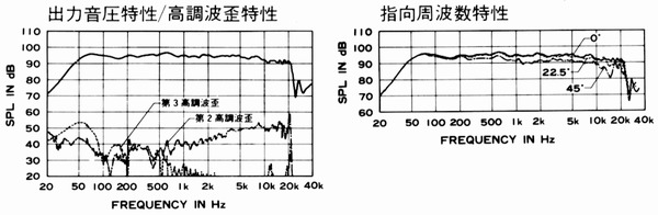

Спасибо вам за приведенные документы, именно с таким монитором работал лет 15 тому назад. Не знаю, сохранились ли те АЧХ, но поверьте, что нарисованное здесь ни грамма не похоже на реальное поведение басовика и рупорного излучателя. Точнее, с басовиком более-менее неплохо, разве что из-за низкого его расположения на АЧХ имеется яма в районе 150Гц. Зато рупорный драйвер резко валится слева , порождая неприятный резонансный прикрик, в районе 3 кгц есть бугор, требующий режекции, ну и самое неприятное- ранний обвал наверху, там по памяти, уже на 12 килах завал нецензурный, не говоря про сказочные 20-30 кГц.

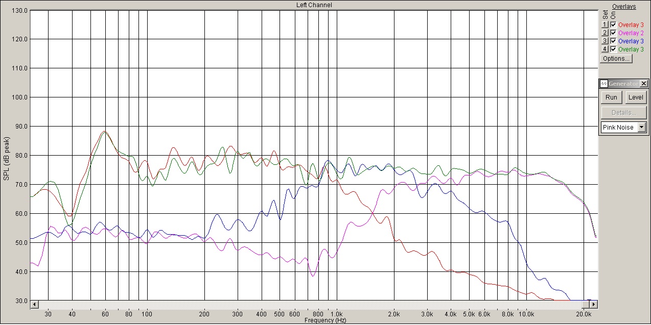

Позже владелец этих колонок прислал реально измеренную АЧХ оригинальных мониторов. Там такой же мрак наверху, что и у наших клонов.
И не зря фирма вежливо советует для улучшения звука прикупить их бериллиевые пищалы TAD ET-703 .
ПС. Изначально еще до поездки была идея прокатиться с измерилкой к владельцу оригинальных мониторов, снять АЧХ и вбивать в нее настройку клона . По времени не получилось, решили делать как есть с нуля, надеясь, что динамики высокого качества и труда не составит их красиво свести. Угу. Как же. Два дня с утра до вечера провозились, в принципе, сделали по максимуму, но кровушки колонки попили.
Ну про поведение басовика в помещении (поправка, в не подготовленном) тут и так очевидно, провал на провале, 120Гц а дальше 300Гц, холм да яма. А так да, для маркетинговых целей, всегда отбирается лучший экземпляр и результаты замеров идут во все печатные издания (поправка, склонен верить, что TAD исползует всё таки безэховую камеру, или максимально приближенную к такому помещение).
Очень много (почти все) динамики из хорошей японской акустики - песня! Берёшь в руки - маешь вещь!
В ремонте ВЧ от Онкио. Как же круто сделаны! И это конвейер на определённую модель.
Получится-сфоткаю ТАДы 1801, там красотища .
Да, такая АЧХ внизу возможна только в безэховой камере, все верно.
При давлении 95Дб от 60Гц и до 2кГц - КНИ в районе 0,15-0,2% +like Действительно, дураки :cool:
Динамики уникальные в самом деле. А что больше всего удивило, спектр бериллевых драйверов невероятно чистый, короткий и правильно быстро спадающий, напоминает спектр тканевых средников , Браунов и Дюалей. Но и цена заставляет уважать, самый младший TD2001 900 долл, а старшенький TD4003 4990 долл штука. Вот они у стены в коробках .
    374.7 KB · Просмотры: 109
КНИ 0,7% для дудки от 4кГц - ниочем! Давление 95Дб - тканевые купола сдуваются до 2.5-4%.
Там вторая гармоника создает основной вклад, третья от второй минус 15-20, остальные под плинтусом
