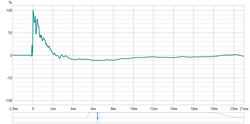

И что там по переднему фронту степа можно сказать? Всё до 20 кГц работает?
Что бы увидеть влияние частоты с права, нужно увеличь масштаб по времени, и завал фронта степа во времени покажет максимальную частоту которую пропускает динамик. Проще гвооря, вы увидите сокорость наростания сигнала, и чем выше сокрость наростнания сигнала тем выше полоса пропускания.
Вот я выше выложил кучу картинок со степами и колонок и отдельных динамиков. И что там по переднему фронту степа можно сказать? Всё до 20 кГц работает?

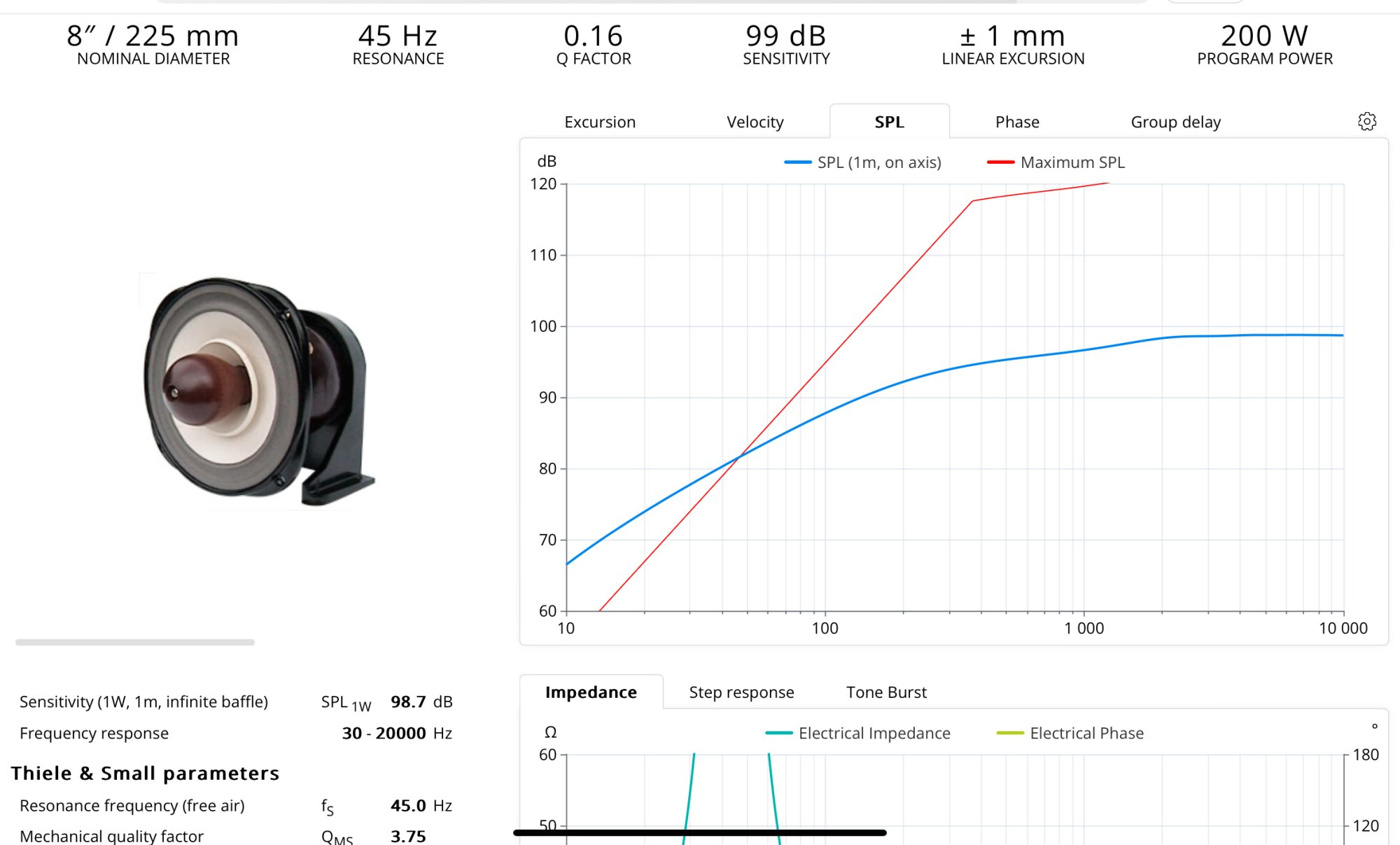

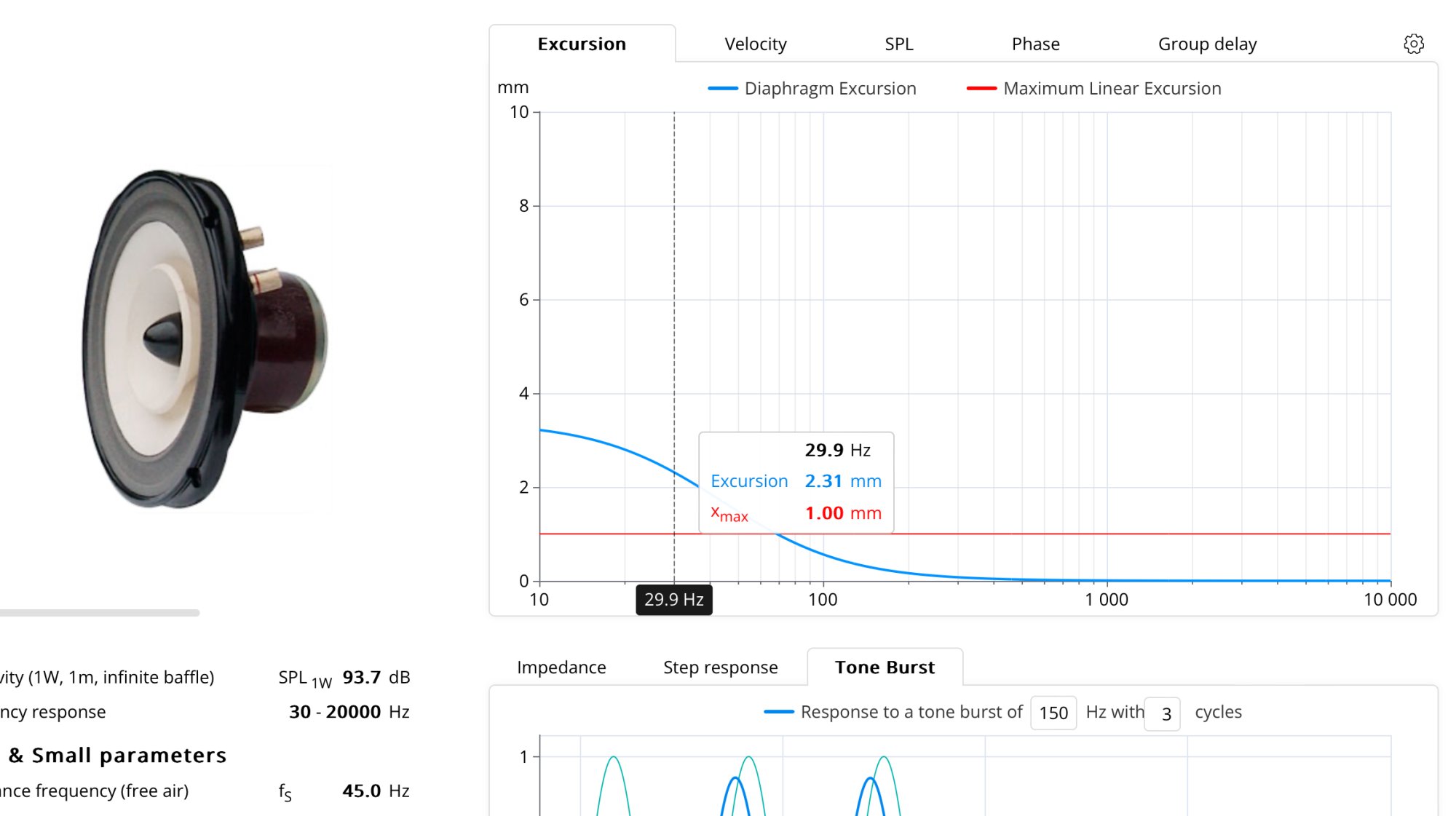

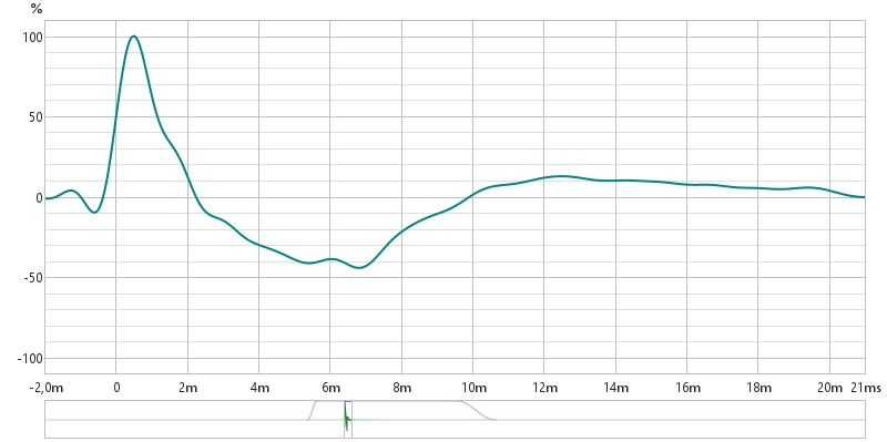

Вот две картинки
Чем отличаются динамики?

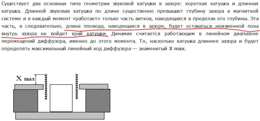

Если вместо вылетевших из зазора витков с противоположной стороны катушки заходят такие же то по идее сила Ампера движущая диффузор не меняется.
Какие витки повылетали с одной стороны, такие и влетели с обратной.
Когда виток вылетает из зазора в нём происходят процессы отличные от процессов в витках в зазоре. Сейчас не буду вдаваться в подробности, просто поверьте. Когда виток влетает в зазор в нем тоже происходят процессы отличные от процессов в витках в зазоре, только полностью противоположные процессам в вылетающих витках. На звуке это сказывается как задержка громких звуков (затягивание фронтов), тихие вообще замыливает, убивает микродинамику.
Тем что первый это похоже не динамик а скорее колонка с начальным откликом ВЧ который заранее знает что сигнал придёт. А второй это может и динамик но пропущенный через фильтр.
Єто один и тот же динамик, ширик
В первом случае диапазон воздействия 20-20000, а во втором 20-500 Гц
Если динамику оставить только НЧ, а остальное обрезать (скажем после 150 Гц) он не сможет бьіть бьістрьім, нечем будет его ускорять и тормозить

Вот статья про общие признаки хороших динамиков: https://ldsound.club/threads/chto-takoe-xaj-ehnd.1917/
Для уменьшения искажений от "мотора" нужно обеспечить равномерное и неизменное поле в зазоре и неизменную длину и сопротивление провода катушки в этом поле. Всё это отлично растолковано у Алдошиной в разделе про взаимодействие катушки и МС.

Кратко. Если бы сопротивление провода было равно 0, то многое было бы вообще без разницы, все процессы происходили бы мгновенно, ни на что не влияя. Но сопротивление есть, не говоря уже про индуктивность, поэтому любое изменение магнитного поля любого витка, части витка и даже в каждом электроне приведёт к нелинейным искажениям тем бОльшим, чем больше % вылетающих витков.
Например при 1 мм хода вылетает и влетает по 5 витков, в зазоре 50, соответственно 10% проблемных витков. На 2-х мм таких витков уже 20%.

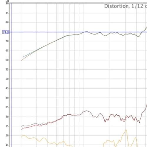

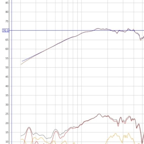

Про свёртку слыхал? Высший математик, ёпт. Если хочешь сравнить ГД между собой (типа какой лучше и ровнее) - вычитаешь из оригинала то, что записал в ближнем поле. Слушаешь и делаешь вывод. Догадайся с одного раза, у каких ГД эта самая разница меньше
Вот она разница: в уровне искажений.
Звуковое давление первого динамика(Беймы) - 75 Дб
Звуковое давление второго (LMT) - 70Дб
Как бы всем понятно, что чем тише - тем меньше искажений. Ну, кроме полных идиотов.
Второе, на НЧ разница в давлениях еще более впечатляющая 73Дб против 65Дб. Как бы идиоты будут утверждать, что второй динамик басит лучше и искажений у него меньше.

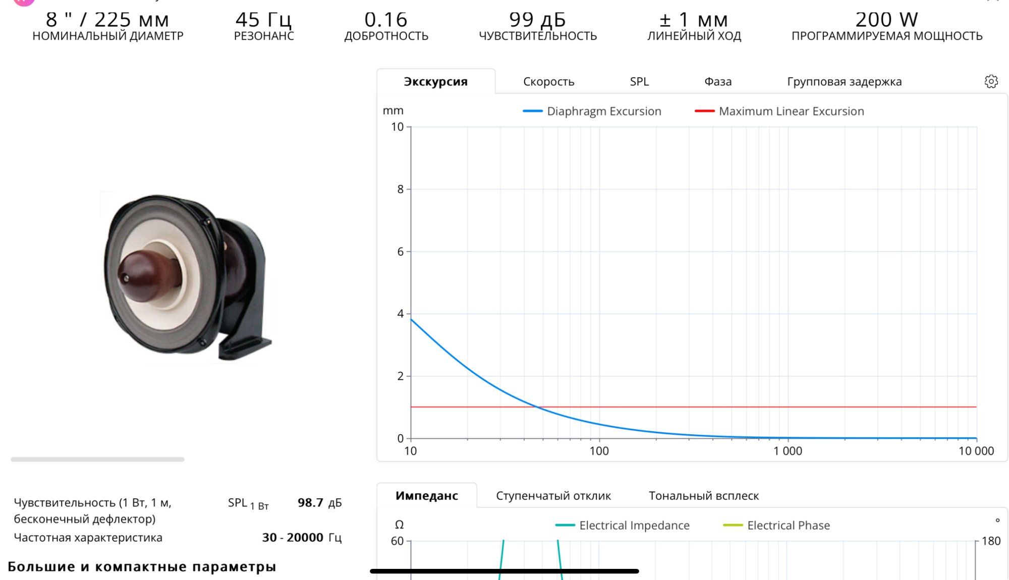

Сравниваем

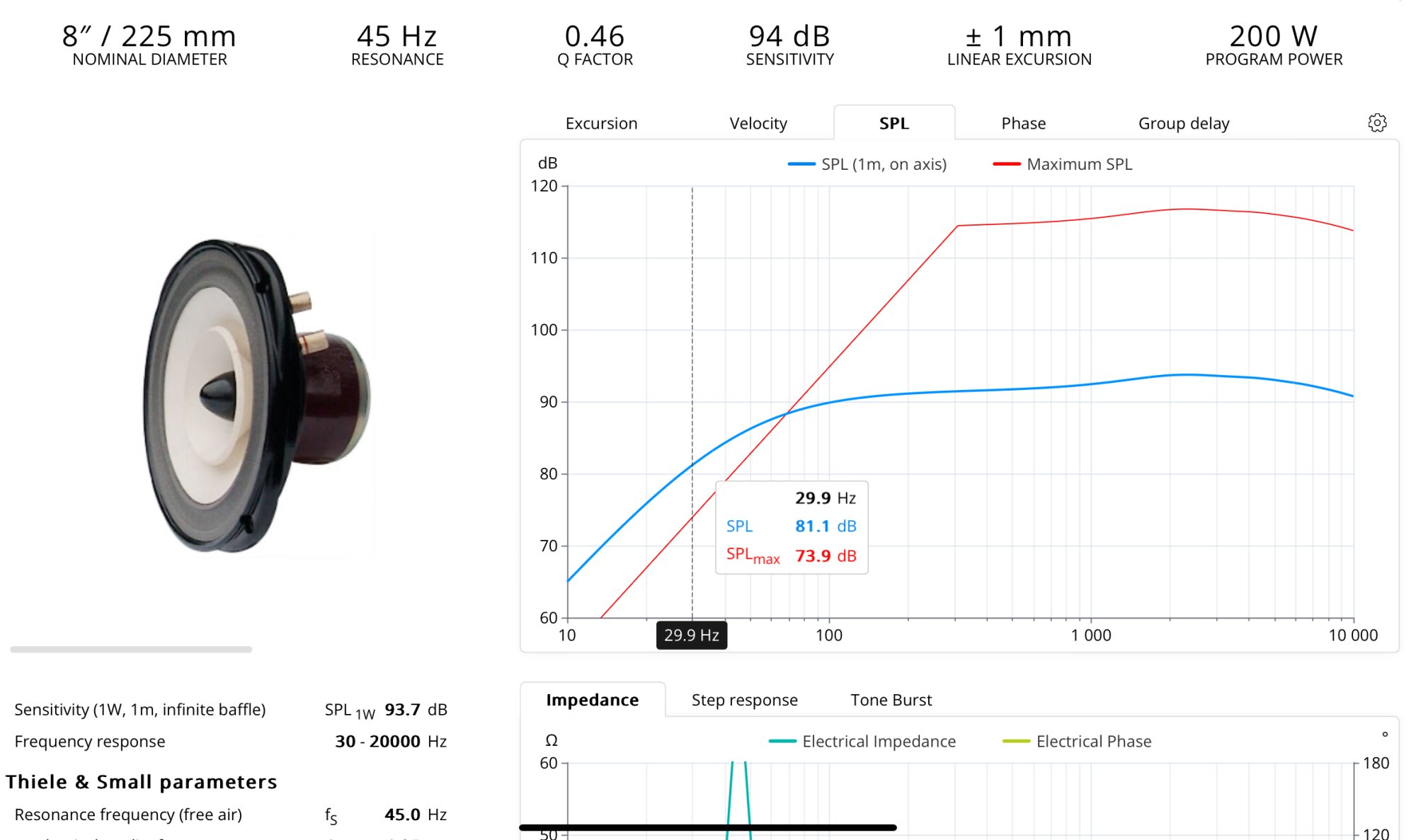

имел ввиду левую часть ачх любой ДГ так как именна она определяет в конечном счете предназначение. Но смещения диффузора, есть на всех частотах, а не так как у экспертов, бас есть но смещения нет, потому что Я ЕГО НЕ ВИЖУ....
Для какого динамика?
В общем-то «все украдено до нас».
Сравниваем
+-1мм и 30 герц при 94-96дб -12 дб поверю. Выше по оси Дб с искажениями также допускаю, так как катушка будет иметь ход +-4-5мм как минимум.
