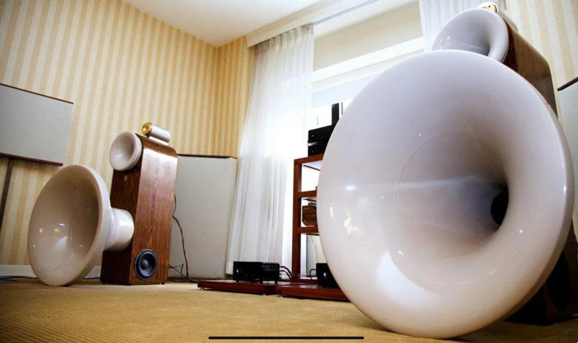

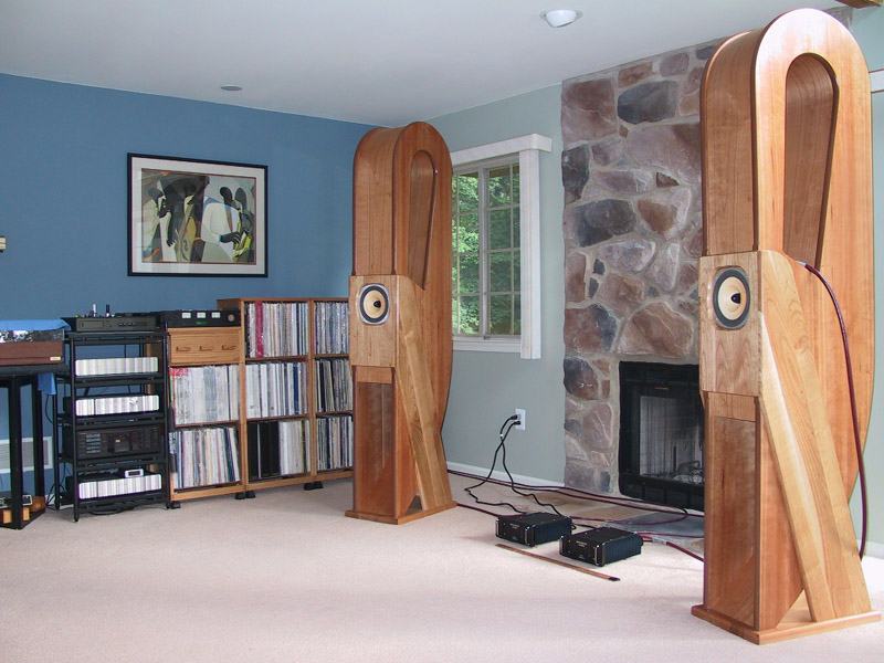

Идеальный 10" широкополосник
Таки и городят люди огороды.
А динамики от ИПэшника играют на палке и в тыщу раз лучше.
Они ИДЕАЛЬНЫЕ!
Они ИДЕАЛЬНЫЕ!
период огородов пройден.
сейчас работаю в противоположном направлении, в сторону миниатюризации.
Стараюсь найти предел уменьшения габаритов, при которых меня устроит звучание системы.

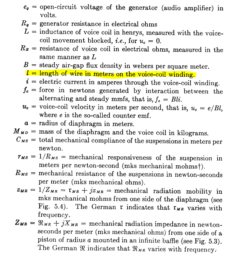

витки вне зазора это не равно сопротивление. Они работают, так как создают магнитное поле катушки.
Если вне зазора B=0 то и BL =0. Какая работа там может быть?

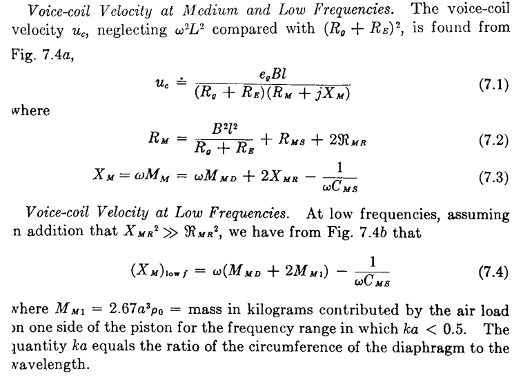

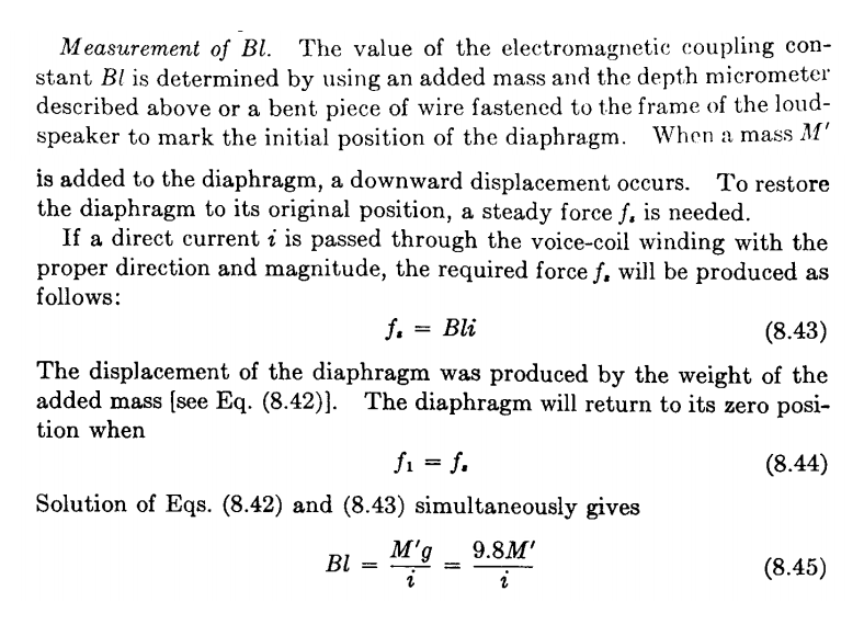

Первоисточник Генри Олсен 1943 год
Тот, кто книжки читал догадается что этот Олсен писал о чём-то другом. Потому что если индукцию в гаусах перемножить на длину в сантиметрах, то без сурового икса никак не удастся прийти к привычным всем параметрам.
Вот ты чюдик, то что написано у Виноградовой и Олсена, касается исключительно механического полного сопротивления.
А вот дальше в расчетах идет всё вот так:
Специально узнавал про Виноградову - какое отношение она имела к динамикам. Оказалось - никакое. Побудили заняться этим вопросом нестыковки в книжке.

Зайди в соседнюю тему про измерение гибкости. Там кладут груз на подвижки и микрометром измеряют смещение. Подай напряжение на катушку и измерь какое понадобилось для возврата подвижки в исходное состояние. Вот именно столько нужно чтобы создать давление эквивалентное положенному грузу. Ну и дальше по схеме: 1 слойка, 2-х слойка и 4-х слойка. Груз неизменен, давление тоже, необходимое напряжение разное. При одинаковом напряжении соответственно давление на груз разное. Вот и расскажи на сколько.

Эксперимент простой: Мотаем например 200 витков провода диаметром например 0.2 в 1 слой на оправку диаметром чуть более 50 мм, так чтобы катушка поместилась в зазор 30ГД-2 (75ГДН). Подаём небольшое напряжение, катушка выдвигается из зазора, кладём на неё какой-нибудь груз чтобы компенсировать выдвижение, взвешиваем что положили. После чего мотаем тот же провод, то же кол-во витков, только в 2 слоя, помещаем в тот же зазор и кладём тот же груз. Мотаем ещё одну катушку, теперь в 4 слоя и так же компенсируем грузом смещение. Если верить дилетантам - груз понадобится тот же самый. На самом деле он будет отличаться в разы. Потому что витки в зазоре работают, а вне зазоре нет. Дилетанты отличаются от нормальных людей тем, что не понимают сути вопроса в который влезли.
Согласно твоей писанины, ты предлагаешь взять провод 0.2мм медь и 0.224мм лак, хорошо:
1. в один слой 200*0,224=44,8мм высота намотки, катушка с сопротивление 17.6Ом, её с лихвой хватит разместить в зазоре 9.8мм, еще и внукам останется.
2. после чего, предлагаешь намотать параллельно вторую катушку соединив общие начала и концы обмоток вместе, увеличив сечение проводника и тем самым уменьшив сопротивление катушки 17.6/2=8,8Ом
Если в этом всём звиздице у тебя значение напряжения подведенное к концам катушки константа, то логично же, что ток в цепи будет больше и как следствие намагничивающая сила катушки пропорционально больше.
Вопрос: у тебя есть ссылка или цитата на тех кто пишет такое?:
Вопрос: если ты уберешь груз с катушки, какое расстояние пройдет катушка, при том что по проводнику катушки течет постоянный ток? Если твоего суждение гласит такое!
Напомню, зазор 9.8мм, длина намотки катушки 44.8мм
Предположу, что клиент имел в виду катушку, которая поместится в зазор по высоте. Только просчитался с проводом и высотой намотки.
Затем оставляя количество витков для 1 слоя, намотать тем же проводом уже 2 и 4 слоя.
Смотри какая магия!
