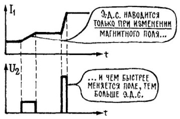

Я тут решил в учебник 7го класса по физике заглянуть. По глупости прогулял всё напрочь.
По поводу короткая или длинная ЗК и насколько хорошо иметь большую индукцию у ЗК.
Когда делают длинную ЗК вдвое больше глубины зазора смысл понятен. Обеспечить постоянное значение BL при работе динамика.
Но помимо индукции катушки которая при движении создаёт противоЭДС есть ещё и взаимоиндукция.
ЭДС во вторичной обмотке наводится только при изменении магнитного поля. Причем, чем сильнее скорость изменения, именно скорость, а не абсолютная величина, тем больше будет наведенная ЭДС.
Три способа получения ЭДС
На границе зазора магнитное поле резко меняется. То есть витки катушки выходящие из зазора и входящие в зазор будут генерировать дополнительную противоЭДС. Причём чем больше скорость катушки там она будет сильнее. Вполне вероятно что и искажения добавятся.

То есть витки ЗК входящие и выходящие в зазор будут тормозить движение дополнительно.
Закрадывается подозрение что в андерханге смысла всё таки больше.

Оверханг. Сколько витков покидает зазор, ровно столько же вдвигается в него. Сумарный эффект - 0. Профит!

Витки покидающие зазор не хотят его покидать. Витки входящие в зазор не хотят в него входить. Причём одновременно. Откуда профит?
Оттуда. Витки покидающие и входящие связаны электрически. Знак эффекта противоположный.
Попросту - ЭДС имеет разный знак, т е. Ток равен нулю. Профит!
Как там ток самоиндукции складывается или вычитается пофиг. Насколько он велик пока не в курсе. Но учитывая нешуточное магнитное поле в зазоре всяко может быть.
Сам факт образования таких токов порождает торможение. Хочешь вычитай потом эти токи а хочешь умножай.
