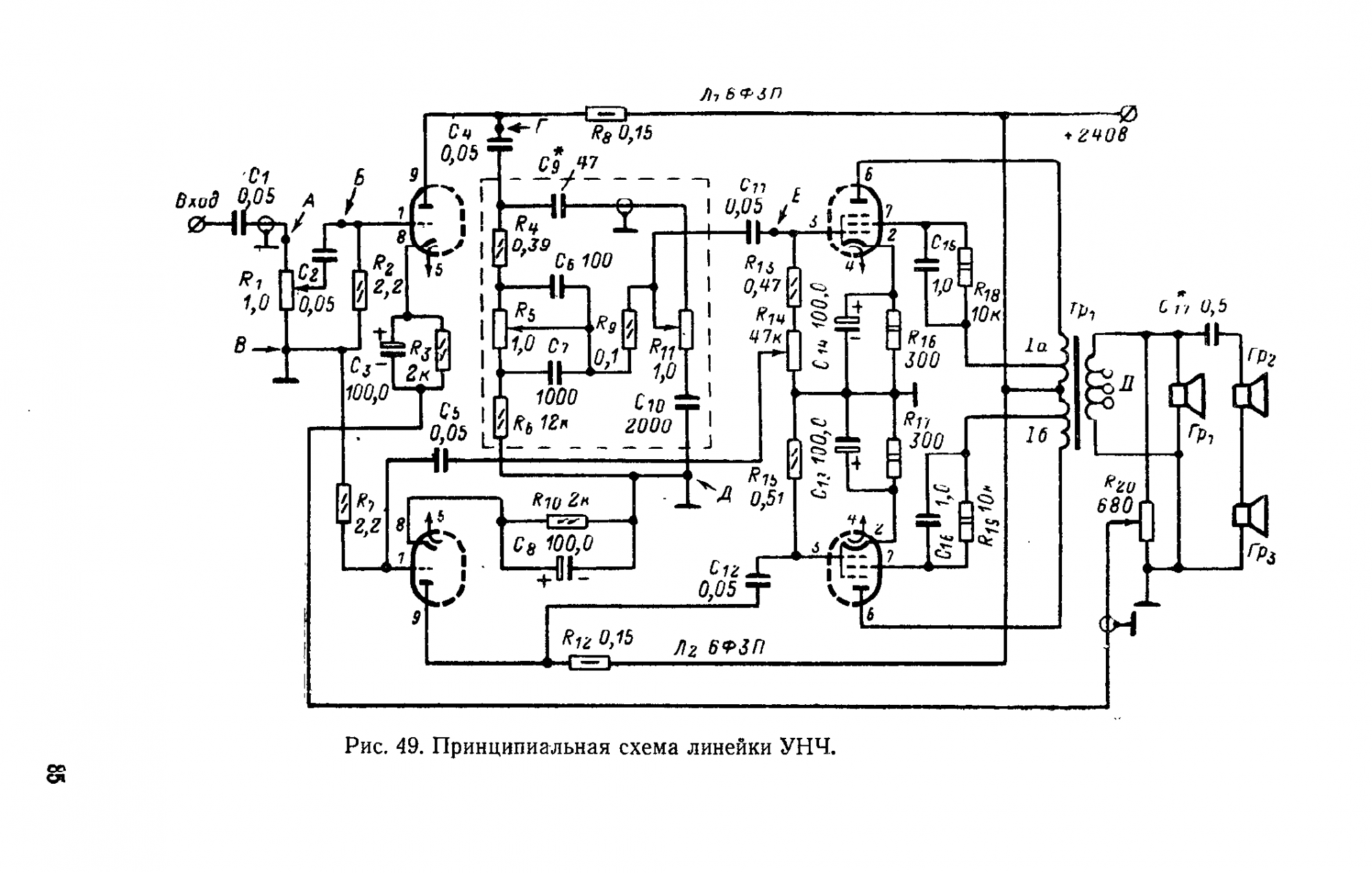

Такую схему Олега Чернышева сделал где-то в 2007-8 году, лампы есс85 и ел86. Трансформаторы ТВЗ1-6 от Горизонта первого класса
Классическая схема старика Гендина

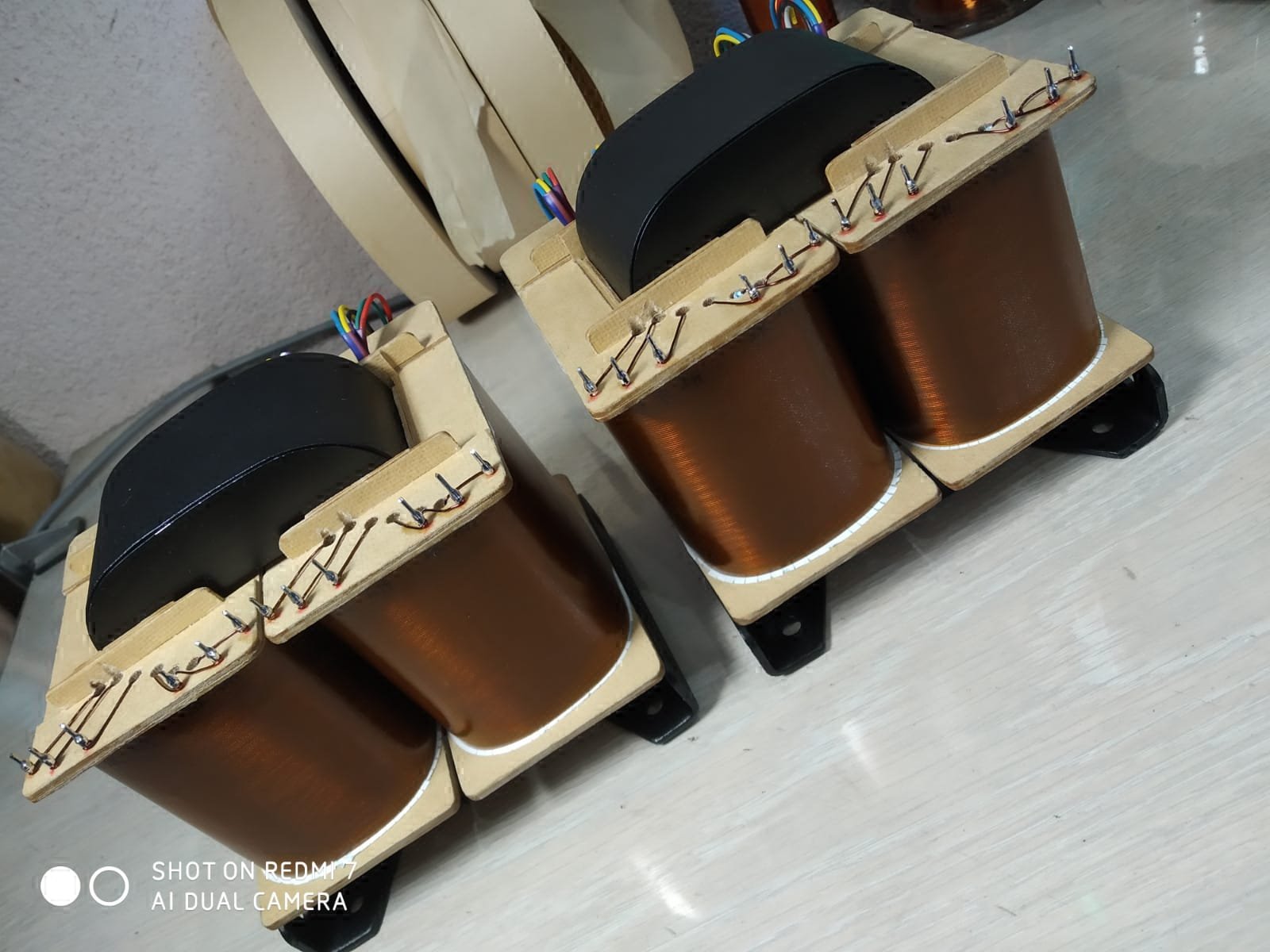

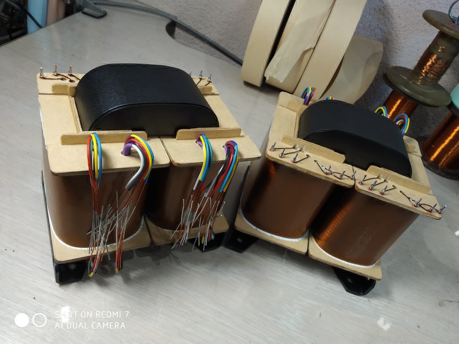

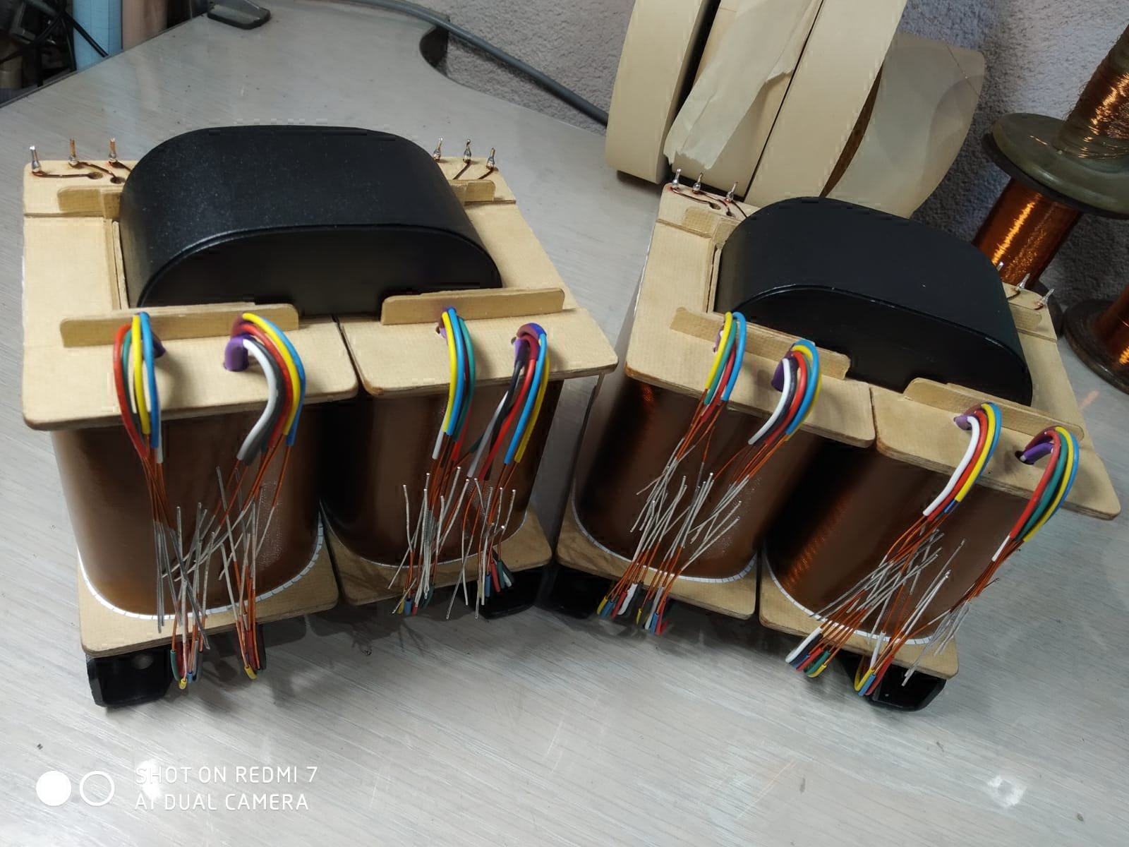

Трансы для Пуш_пулл от Алексея Шалина.
Сделал тему про выходные от него.
    187.5 KB · Просмотры: 180
    199.1 KB · Просмотры: 191
    234.4 KB · Просмотры: 183

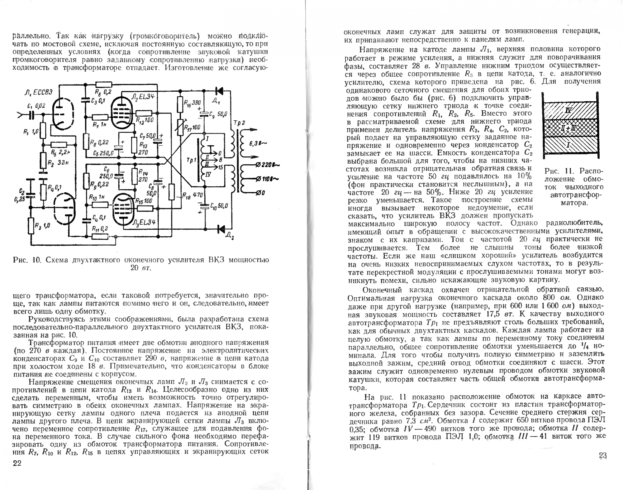

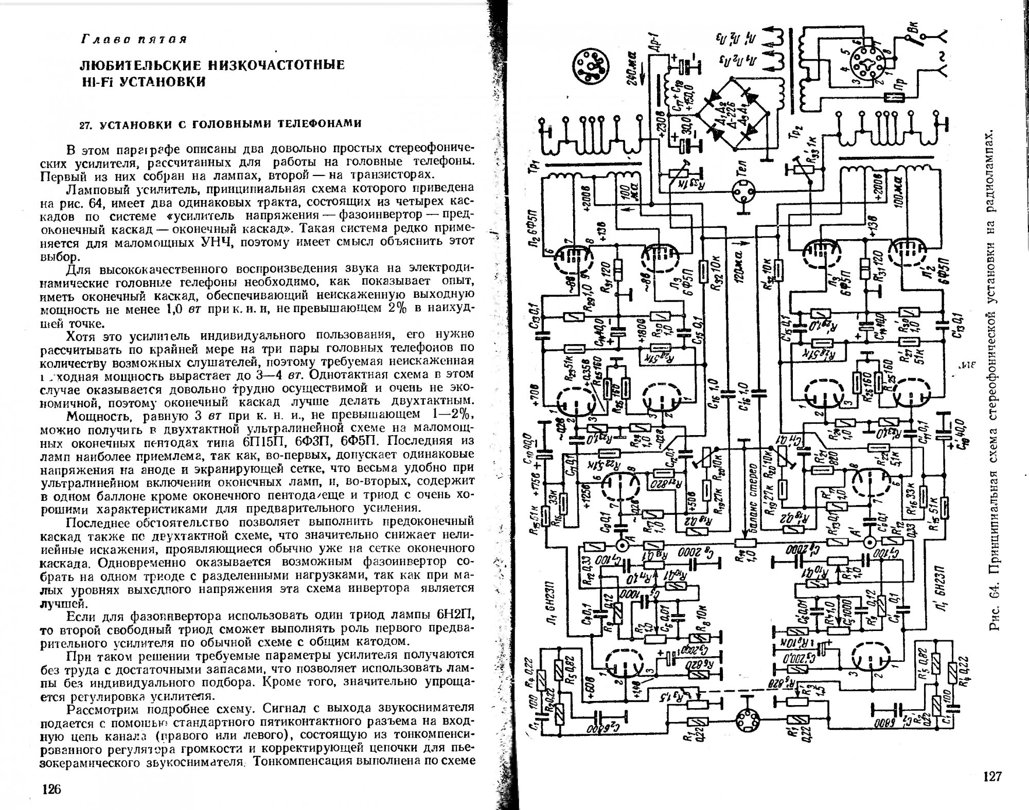

Другая схема Гендина
Каскад на Л1-1 и РТ я бы не ставил...
    1.8 MB · Просмотры: 277
Вот удивительно, за схему на 6П13С (или 31?) Гендин, по его словам, огрёб какую-то премию, но нигде её не приводил. Или мне не попалась? :cry:

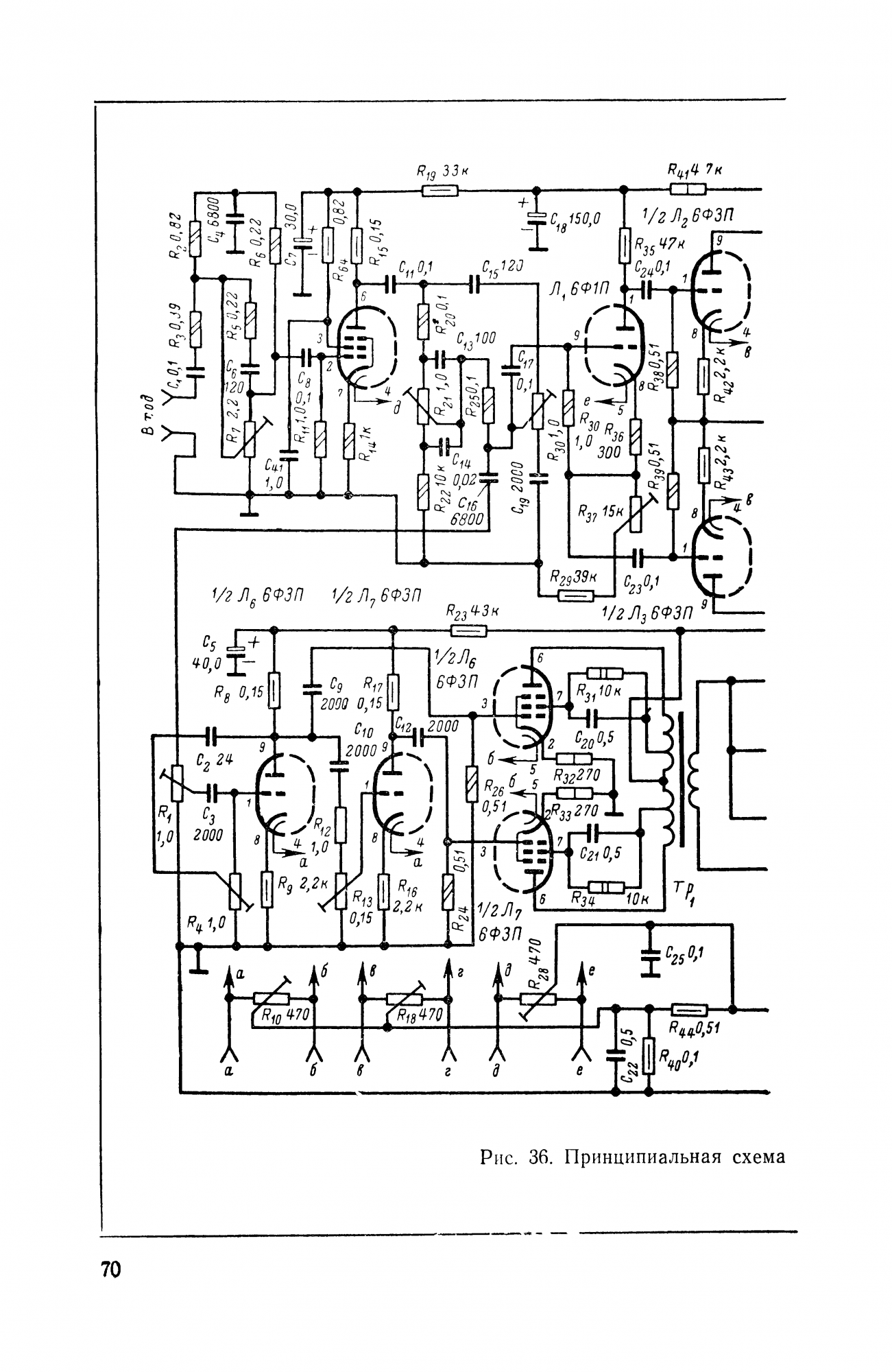

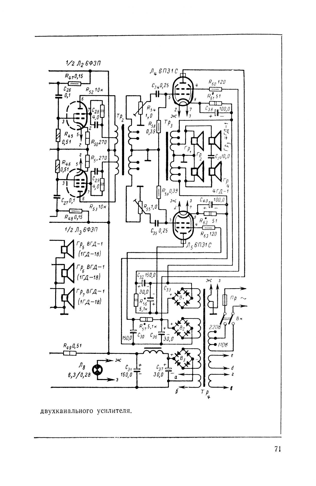

    1.1 MB · Просмотры: 339
    1 MB · Просмотры: 333

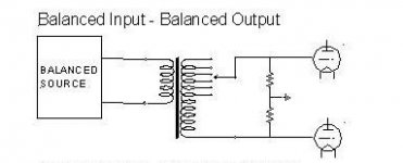

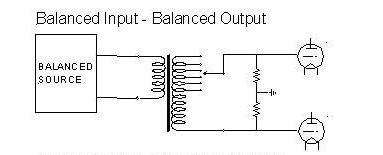

А кто-нибудь пробовал в качестве входного трансформатора-фазоинвертора обычный трансформатор-аттенюатор?

Обе схемы на 6EM7 предельно простые и однозначно рабочие. Усилитель на младшей сестре 6С4С .
Сергей Z, "Нагрузкой каскада является фазоинверсный повышающий трансформатор Hammond 125, первичная обмотка которого включена по мостовой схеме. Такое включение отлично демпфирует первичную обмотку в широкой полосе частот, что приводит в очень хорошим динамическим характеристикам каскада. При напряжении на входе усилителя ~ 1V rms, выходное напряжение на каждой из вторичных полуобмоток трансформатора составляет ~ 30V rms, что вполне достаточно на «расчкачки» выходного каскада"
IgorE, это НЕ ДЛЯ ВАС...
Я исхожу из возможности самостоятельной намотки. Фазоинверсный МКТ непросто, а повышающий тем более.
В интернете их описано множество, но я верю Александру Резвому, что такие МКТ практически никогда не бывают полностью симметричными - АЧХ половинок расползаются с ростом частоты.
Вопрос для профи дипломированных. А с точки зрения теории может быть по другому?
Асимметрия заложена в конструктив такого транса. мы можем лишь как-то снизить её, но не до нуля.
Поэтому у А. Резвого входной фазоинверсный транс. Он же регулятор громкости с кучей отводов. И всё это распаяно на 4-хплатный переключатель.
Всё это трудоёмко и неудобно в изготовлении.
Мне такое хочется, но пока взяться не решусь.
А что, входной фазоинверсный транс лишен пороков межкаскадного?
