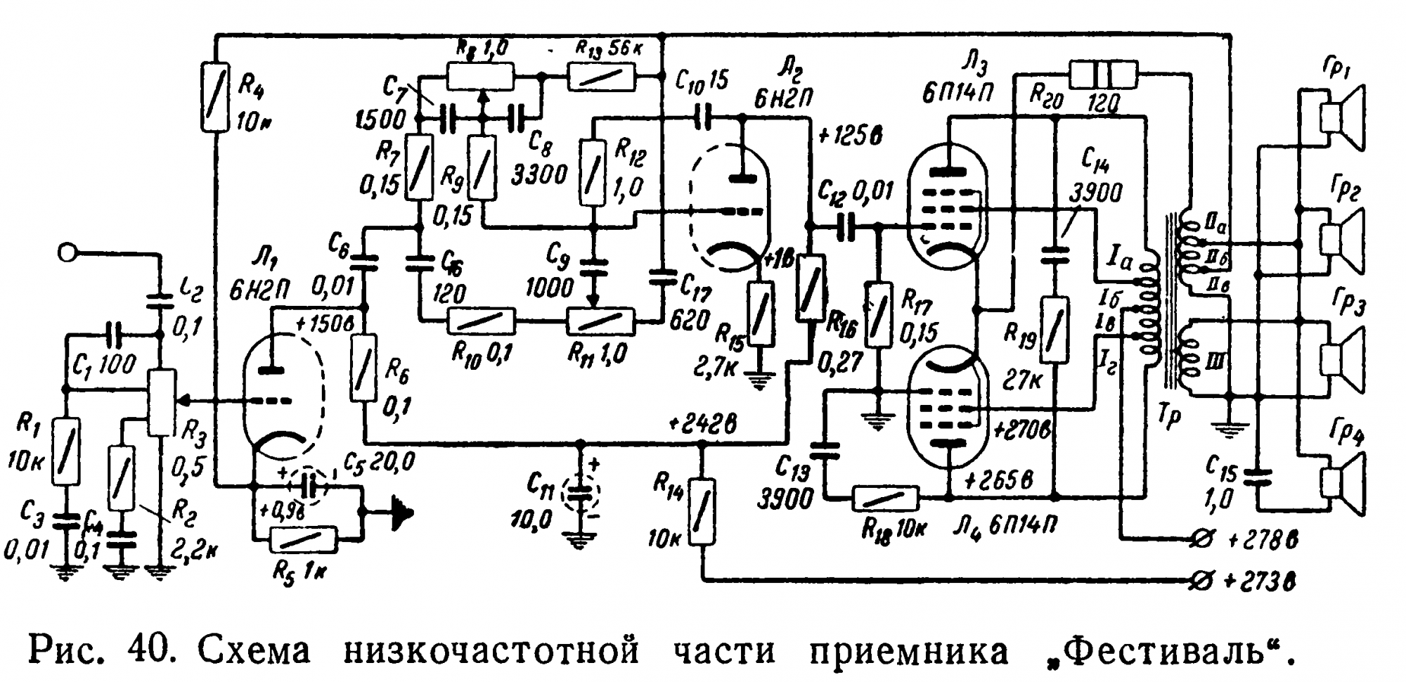

Забавная ситуация. Написал я про Фестиваль, потом подумал, надо убедиться что там 6п14. Убедился. Но там какая-то хитрая схема усилителя. Что это такое?
На Аудиопортале Олег Чернышев разъяснил про тонкости работы пушпула Фестиваля.
Там ОС с вторички заведена в катод дифкаскада на 6п14п, у которого правая сетка заземлена. И для левого плеча ООС отрицательная, доя правого положительная, уравнивается усиление по плечам и прочие фишки. Ещё когда я жевал схемку свою МММ, параллельно Олег давал проводил ликбез по УНЧ Фестиваля. А я ешё спорил, неуч.

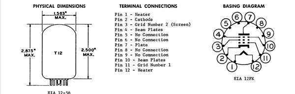

тогда я чего-то не понял с цоколевкою
Просто выведены на НЕСКОЛЬКО штырьков.
Компактроны и в октале есть.
Какой забавный поворот сюжета
6KY8 Покемона теоретически можно на одной лампе собрать :)

Юрий Робертович, разъясните, пожалуйста, работу выходного каскада Фестиваля. Уж больно он оригинальный.
Александр, что это даёт?
Какие преимущества?
Почему практически не встречается в других аппаратах?
Да ничего не даёт кроме сомнительной экономии и причудливой ООС. Драли с филлипса или грюндига как всегда.
Верхняя лампа-общий катод, вторая-общая сетка.
Это же селфсплиттер вроде?
По хорошему ему ИТ в катодах подавай

Возможно я слишком бескомпромиссно сужу, но приятно звучат большинство ламповых схем. Не сомневаюсь что и Фестиваль приятно слушать, но к высокому качеству его никак не отнести. Кому хочется попроще, делают однотакт, а если уж замахиваться на двухтакт, то надо делать по уму - ровный ФИ, симметрично намотанный ТВЗ, подобранные хотя бы по 2 точкам лампы
Здесь сигнал управления на катод второй лампы поступает не как в дифференциальном каскаде с большим номиналом общего катодного резистора, а со специальной обмотки трансформатора. Хотя принцип схожий.
