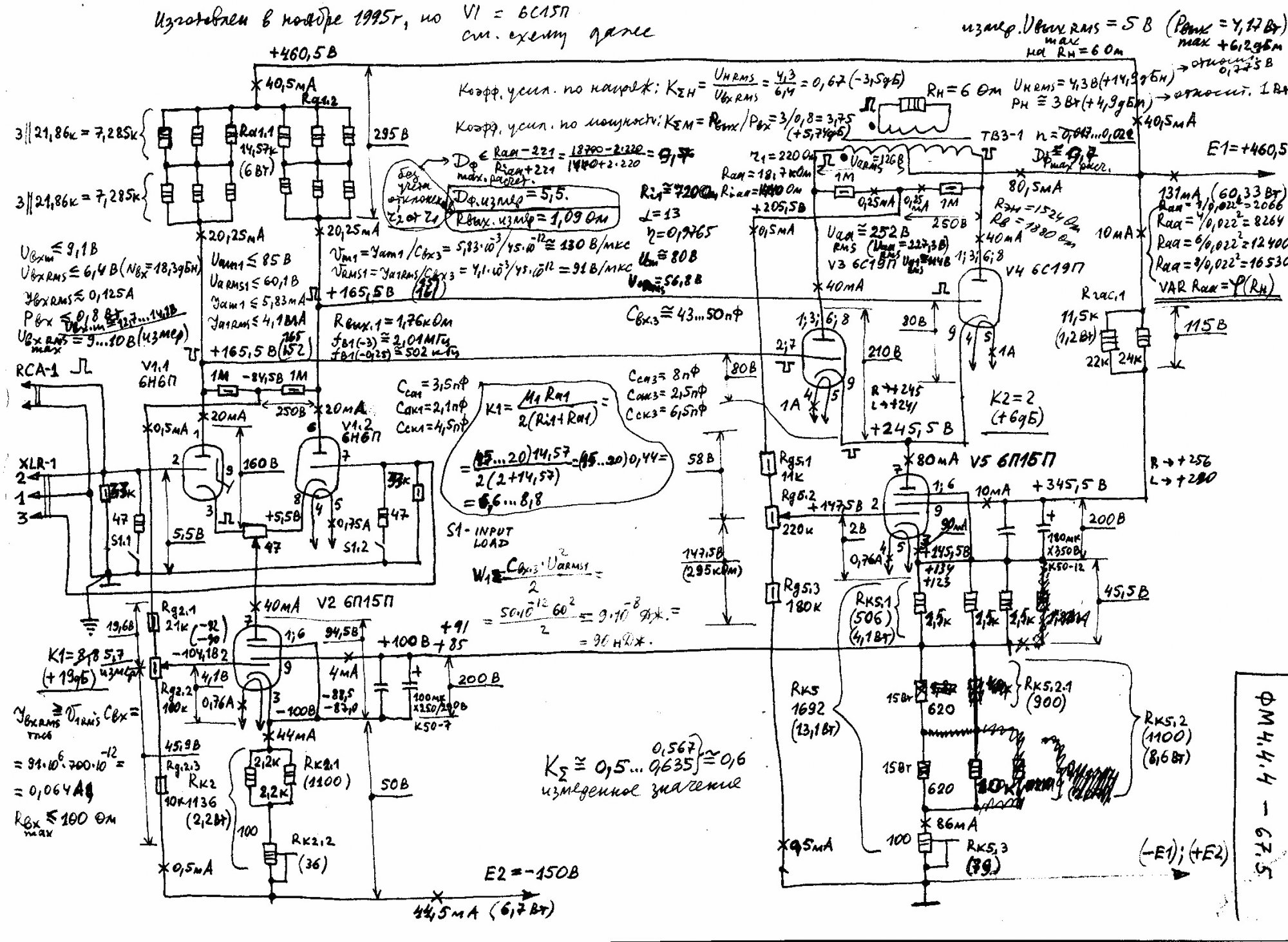

Вот кстати схема (её уже приводили) прекрасного автора по мотивам Вильямсона. Собирал макет с некоторыми отличиями.
Единственно- трансформатор можно сделать получше и ООС немного поменьше.

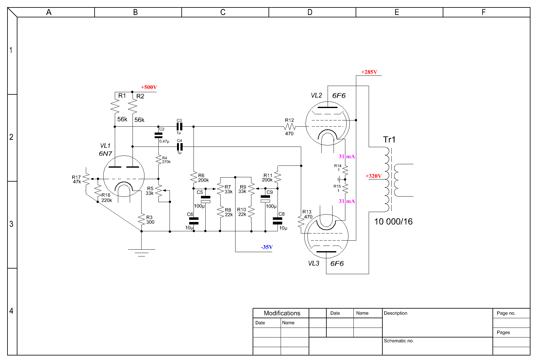

Схема 2-х тактника без ФИ, и поспорю еще...

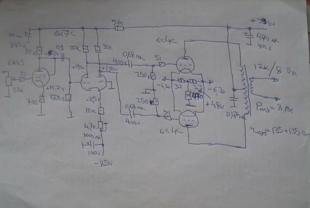

Можете такую, года два 6с2с-6н12с-РР 6с4с

Юрий, отличная схема на 6с4с, я бы только сделал другую схему накалов. Я уже собирался покупать 6с4с, нашёл транс от армейского бп, с большими дырами между катухой и железом, чтобы туда вручную домотать накальные обмотки, по этой схеме они должны быть на одном трансе, но родился очередной ребёнок и всё окончательно свернулось... А драйвера были уже на макете... 450В...
Схема принадлежит покойному Козий с АП.
Накал крест-накрест, переменка, фона ноль

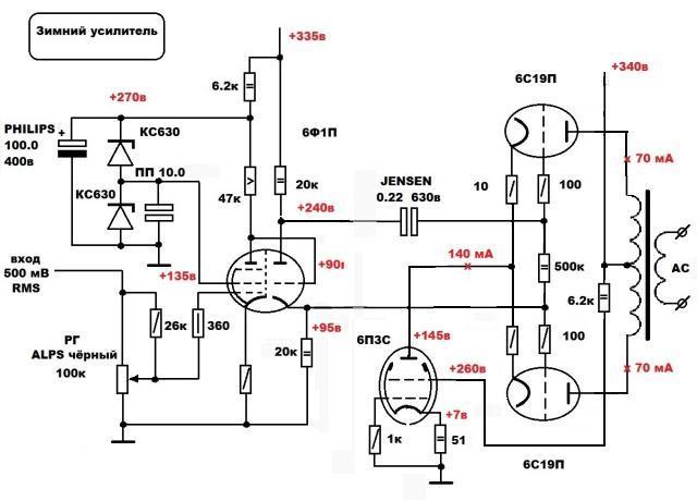

Известная схема, "Зимний усилитель" от Виталия, царство ему небесное...
Если заметили, всего один разделительный конденсатор(!), JENSEN 0,22мкф

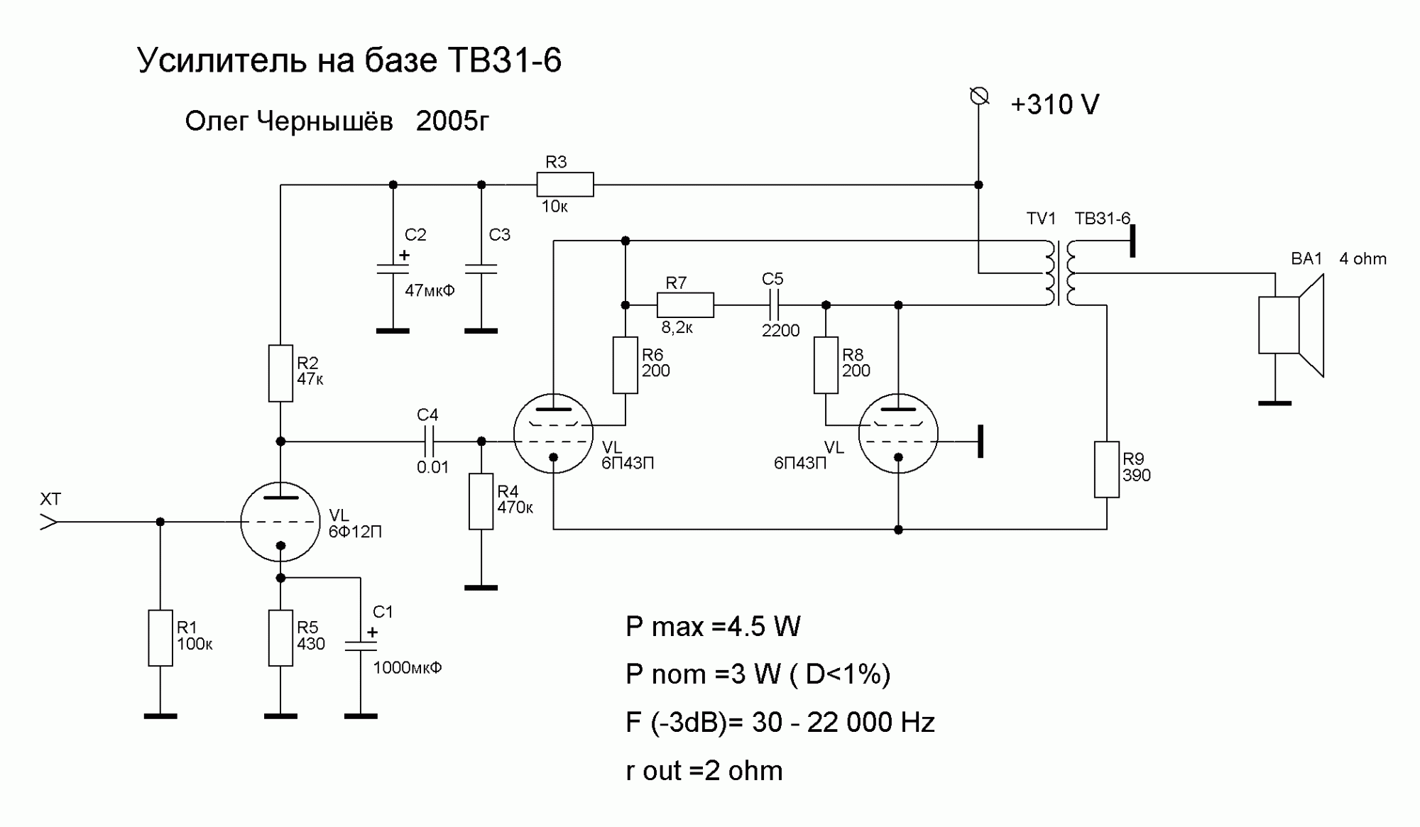

От Олега Чернышева, 2005г

Извините, так и не понял, что даёт такое включение ламп?

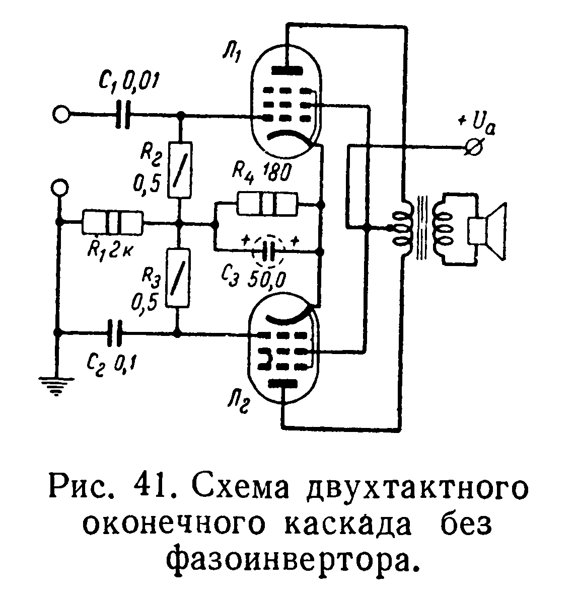

РР без ФИ, и работает класс!
Извращентов не надо...
Это о схеме Олега?
Вы пробовали?
Почему Ваш РР на 6С4С не такой?
На ТВЗ1-6 любая схема ( маломальски грамотная) будет звучать одинаково. Особенно при наличии ООС. А без неё разное включение (общий катод, общая сетка) дадут о себе знать. Хотя многим этот перекос покажется музыкальным.
