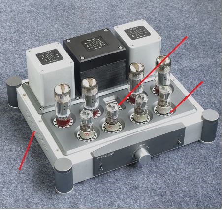

В голову пришла мысль фальш-панели сделать радиаторами.
Проще отделить от шасси по теплу панель с лампами и силовик, и организовать обдув вокруг.
А что под днищем так греется?
Под днищем не греется ничего. Греется верх коробки и передает тепло на воздух внутри нее. Которому деваться некуда.
Образуется подушка из горячего воздуха
Есть приточные отверстия по бокам. Есть выхлоп сверху. Циркуляция воздуха будет.
Первая здравая мысль.
Не будет там никакой циркуляции. Отверстия слишком маленькие.
Это как в турбинах уплотнение.
Фактически есть зазор, куда воздух не идет даже под давлением.
Сопротивление слишком большое.
С радиаторами пока не знаю. Разве что медь потолще (уже недешево) наверху, сколько будет рассеивать - вопрос.
На 442 не совсем понятно какая фальшпанель. Но если Al толстая, она рассеивает тепло излучение от колб ламп.

Кто мешает приподнять фальшпанель?
Охлаждающий воздух с боков натекать начнет в продольном направлении и отнимет тепло от ламповой панели.
Все ровно по букварю. Есть разница температур, есть адекватный зазор, есть труба. Значит будет драфт.
- она должна принимать тепло от панелек, а любимый ст.текстолит FR4 этим заниматься не будет;
Так даже лучше получится. Тепловой мостик по умолчанию есть.
Горячая лампа тоже. Организуй поток для замещения нагретого воздуха и золотой ключик у тебя в кармане :) лампа должна стоять в потоке воздуха. Натекает с боков, охлаждая текстолит и направляется к лампе. А оттуда строго на выход не передавая по пути тепло на другие элементы.
Не понимаю проблему температуры в открытом ламповом усе. Греются лапы, силовик и некоторые резисторы. Силовик и лампы сверху, Резисторы мощные я больше половины допустимого не нагружаю. Военная аппаратура, служебная сутками работала не выключаясь, часто в герметичных корпусах. Меня больше ТБ беспокоит, чтоб в отверстие никто гвоздь или иголку не засунул.
Я бы на фальшпанели сделал проходные отверстия для ламп примерно вдвое больше диаметра лампы и милиметров 50 трубу, в которую лампу бы и засунул. Аж свистеть будет.
