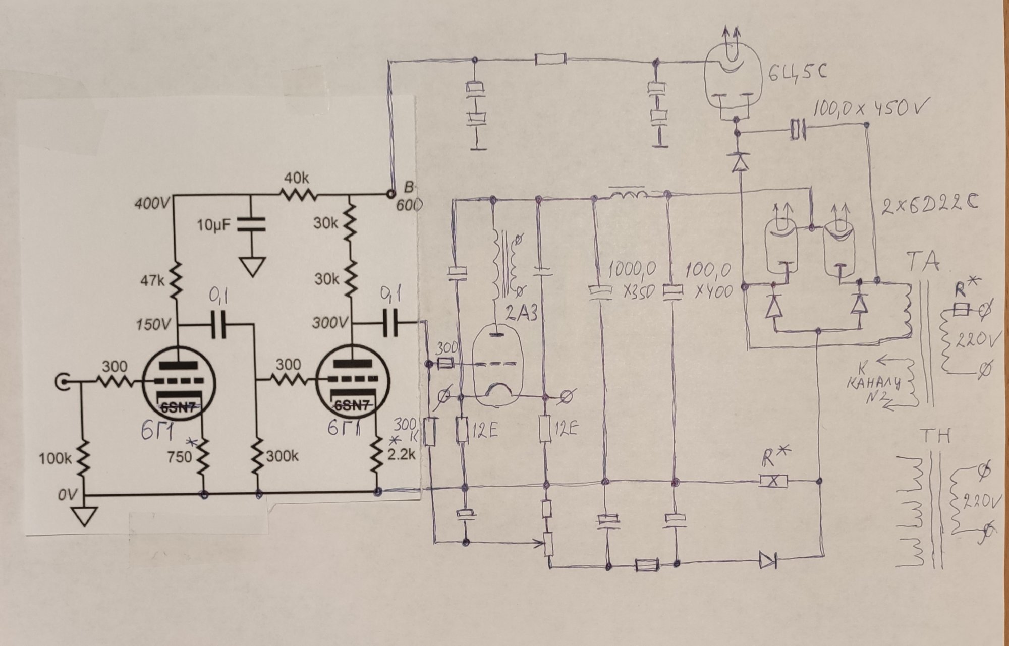

Разряжал электролиты на 3300мкф*400в, в двухтакнике и с кенотроном так
Сам заряжаеся, через 51 Ом 2 Вт
Просто впаян резистор после кенотрона? Или по переменке?
Кен, 51 ом, Сф. Всё.
Кен, 51ом, 10мкф, дроссель 5 гн, 3300мкф.
Не проще для двухтактника быстрые диоды? И силовик проще, банки какие хош....

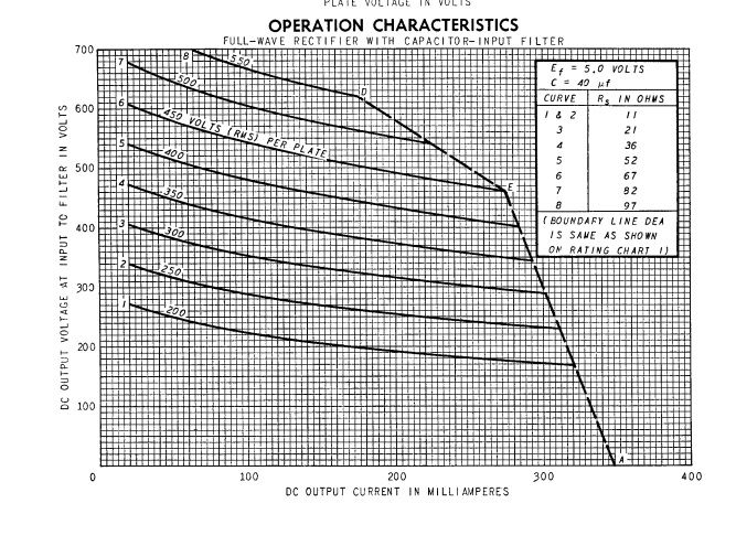

Ну тогда... Сам грешен этим. Вчера перебирал запасы, нашел 4 кенотрона 5y3gt, разных брендов, установил в корректор вместо 5ц4м, пусть будет, солить их что ли. Надо ещё в усилителе вместо 5ц3с воткнуть 5u4gt)

...контроль "выходного" напряжения необходим...
...я, как-то раз ,упустил этот момент, напруга взлетела...

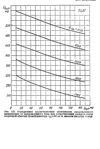

    58.3 KB · Просмотры: 121

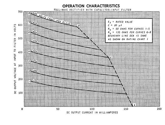

    168.1 KB · Просмотры: 112

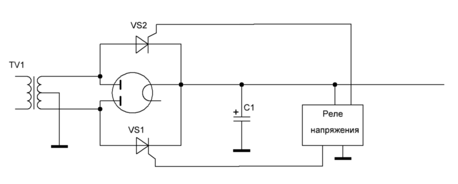

Предлагаю не диодную, а тиристорную зарядку конденсаторов большой емкости для защиты кенотронов, схему управления можно взять почти у любого тиристорного зарядного устройства.
1) Не все любят диодные выпрямители, поэтому тиристоры для зарядки конденсаторов, после зарядки тиристоры запираются и не участвуют в работе, работают только кенотроны.
2) Управление проще, чем создавать сложные схемы с различным включением диодов

Мне Ваша схема с диодом понравилась тем что она проще, но есть один нюанс - нужно трансформатор с отводом для диодов, а не всегда такой есть, применение тиристоров решает эту проблему. Управление тиристоров очень простое открыт-закрыт, не надо сложных схем, пара транзисторов и все, а если применить оптотиристоры, ещё проще. Задержка на включение анодного ламп дает команду на подачу анодного, одновременно запирает тиристоры, и всё. Блин заразился этим "и все"
Схемка на тиристоре предполагает другой уровень знаний, повыше. И какие-то приборы.
А тут- тестера хватит.

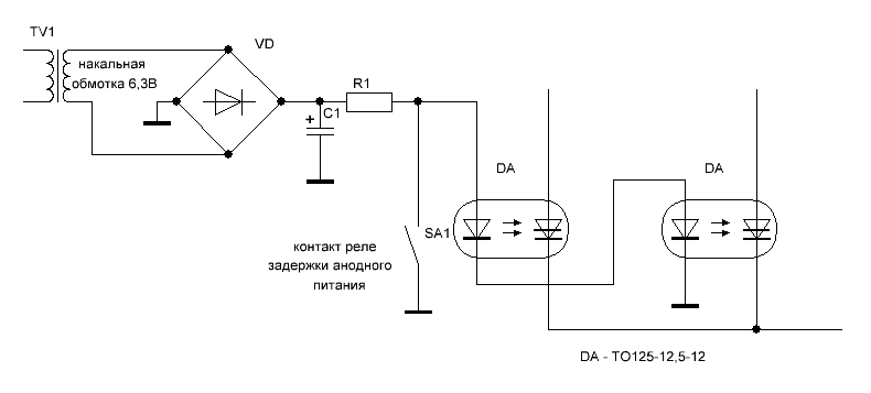

Думаю, кто задержку анодного смог сделать, такое точно сможет повторить. Когда реле задержки анодного срабатывает через некоторое время, дополнительный контакт запирает оптотиристоры...

Это называется, как из элементарного сделать сложнонепонятое. Ни капли не выиграли...
Юрий, если Вы про схему с оптотиристорами, то тут всё просто на самом деле.
Только я бы не стал брать советские ТО, сейчас полно всяких solid state relay.
С ними работать куда приятнее, чем с электромагнитными реле.

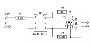

Возможность их использования была указана выше коллегой slami
По поводу схем задержки - берёте любую с электромагнитным реле, адаптируйте под твердотельное, профессиональных знаний электроники тут ненужно.
Как с ними работать - например, здесь
Продаются в чипдипе.
Да, это дороже двух тумблеров и резисторов, но я не навязываю их использование, если нравятся тумблеры, используйте их.
Твердотельное на базе симисторов, нафиг-нафиг, сами применяйте.
На базе симисторов не пойдут, нужно именно тиристоры или оптодинисторы, потому как они будут как выпрямители работать. Посмотрел в Чип-Дипе оптроны... и облом, с высоким напряжением только ТО115-12,5-12 за 390 руб, больше ничего подходящего нет, поэтому остаются тиристоры на напряжение 1000в и более, что тоже почти нема:(.

Монолитные оптотиристоры не популярны т. как у них проблемы с управлением индуктивной нагрузкой. Поэтому и остались в прошлом. Заменили твердотельными реле, но для инд.нагрузки они также не совсем годятся.
Вполне доступны сегодня на любое напряжение и любой ток.
Для управления тиристором\симистором специально созданы оптодрайверы миниатюрные, стоят копейки.
В предложенной slami схеме получаем 2 тиристора и 2 оптодрайвера, пару сопротивлений 0,25Вт.
(в схеме симистор меняется на тиристор)
Дешево, надежно и проверено мной в нескольких конструкциях. Все супер-пупер световые эстрадные эффекты созданы на этой схеме.
Кстати, в дорогущих готовых оптореле применяется эта схема.

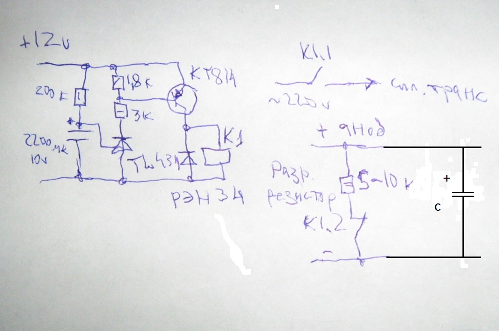

IgorE, у меня всего полно, а релюшку с TL431 спаять, даже платы не надо, и стОит 0 рублей
