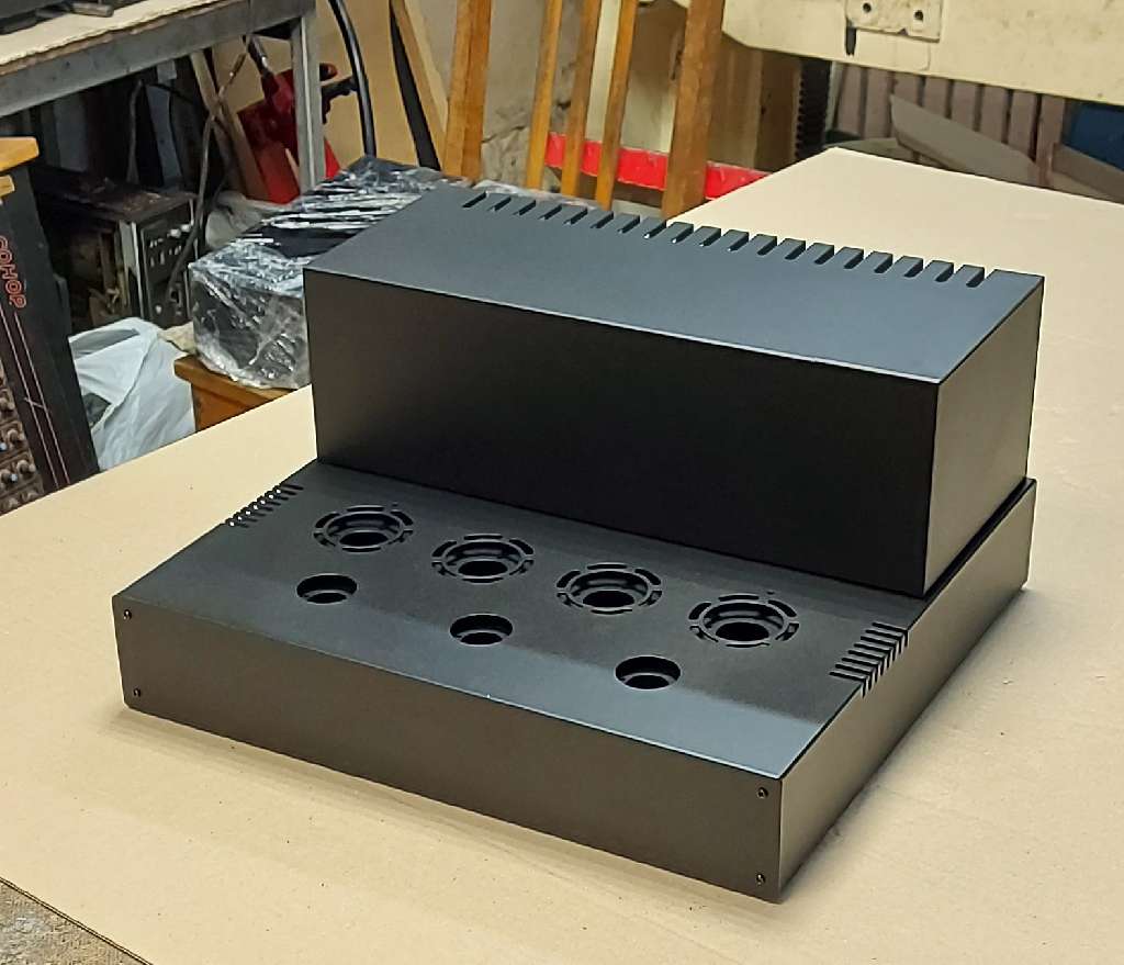

Горячее от холодного отделяется стойками с низкой теплопроводностью. Плюс организуется поток охлаждающего воздуха между ними. Можно вентилятором, но самый классный вариант - естественная конвекция. А для нее зазоры никакие.
Откуда взялось представление, что в насверленные дырья теплый воздух пойдет я не понимаю. Там очень много зависит от геометрии. Тепловой насос работает прекрасно, но надо знать, как его делать. Можешь глянуть на вариант в теме "усилителю быть".
Даже с горячими лампами температура шасси почти комнатная.
Если про отверстия вокруг ламп, так это не вентиляция, а барьер для распространения тепла по корпусу.
При правильной вентиляции и грамотном дизайне корпуса в них нет нужды. Пусть себе распространяется по хорошо вентилируемой панели. Просто не допускать теплопередачи между ней и корпусом.
Зачем нужен локальный перегрев панели в районе ламп?
Тогда трубки конусные как воронки, угол небольшой.
Или сделать доп. защиту верхнего среза трубки.
Его то как раз и надо нагреть. Тогда трубка начнет работать как сифон. Тоись интенсивно тянуть воздух из корпуса.
Это один из + отверстий, но и вентиляция конечно другой плюс.
Проще одеть на это место декоративную шайбу через изолирующую прокладку. Но дырки лучше.
У меня в РР на 2А3 корпус вообще деревянный, панельки к нему снизу на 2х стойках прикручены. Перегрева нет сколь-либо значительного. Внутри торик накальный только греется, но просто сетчатого днища достаточно. Корпус шпоном оклеен и покрыт воском-не плавится.
Тогда вообще нет смысла ничего сверлить :)
Отверстия вырождаются в декоративный элемент.

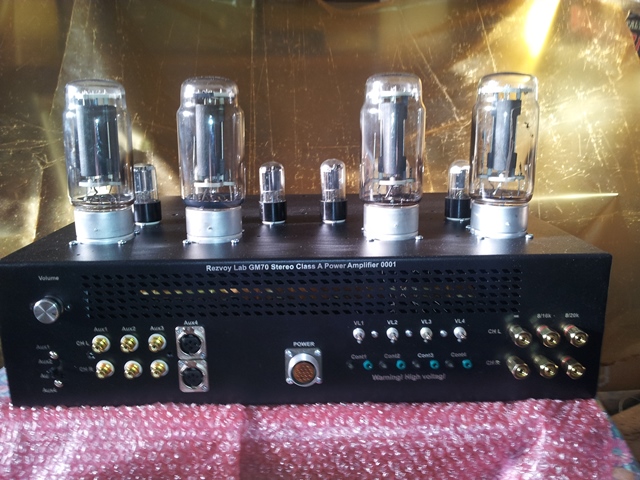

Даже 4 ГМ70 с панельками прикрученными к верхней палубе никаого катастрофического перегрева не вызвли.

Керамика 2А3 греется весьма ощутимо. Но не ГУ-80! smile_1

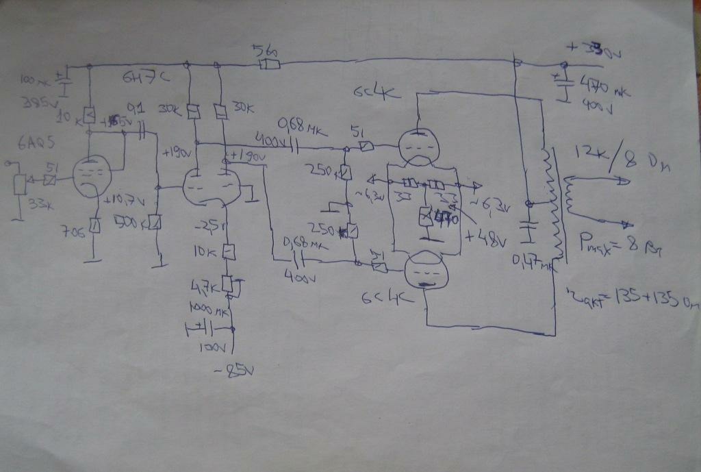

У тя как бы два варианта РР-шника. Либо на выходе пара 12AV5 в триодном включении, без ООС, с простецким фазоинвертором, на 6с7б без СРПП, чисто с резисторами в анодах, как у Пети Сочинского. Или мудохаться с пентодом, с переводом его в триод с помощью разных ООС ов.
Мощности добудешь, но и скорби немало. Думать надым, куда двигаться. .
Благо, ты дядька неспешный, ничего не горит, зато придумал- готово. Пока народ размышлял на тему, а у тебя уже всё поет и выглядит.

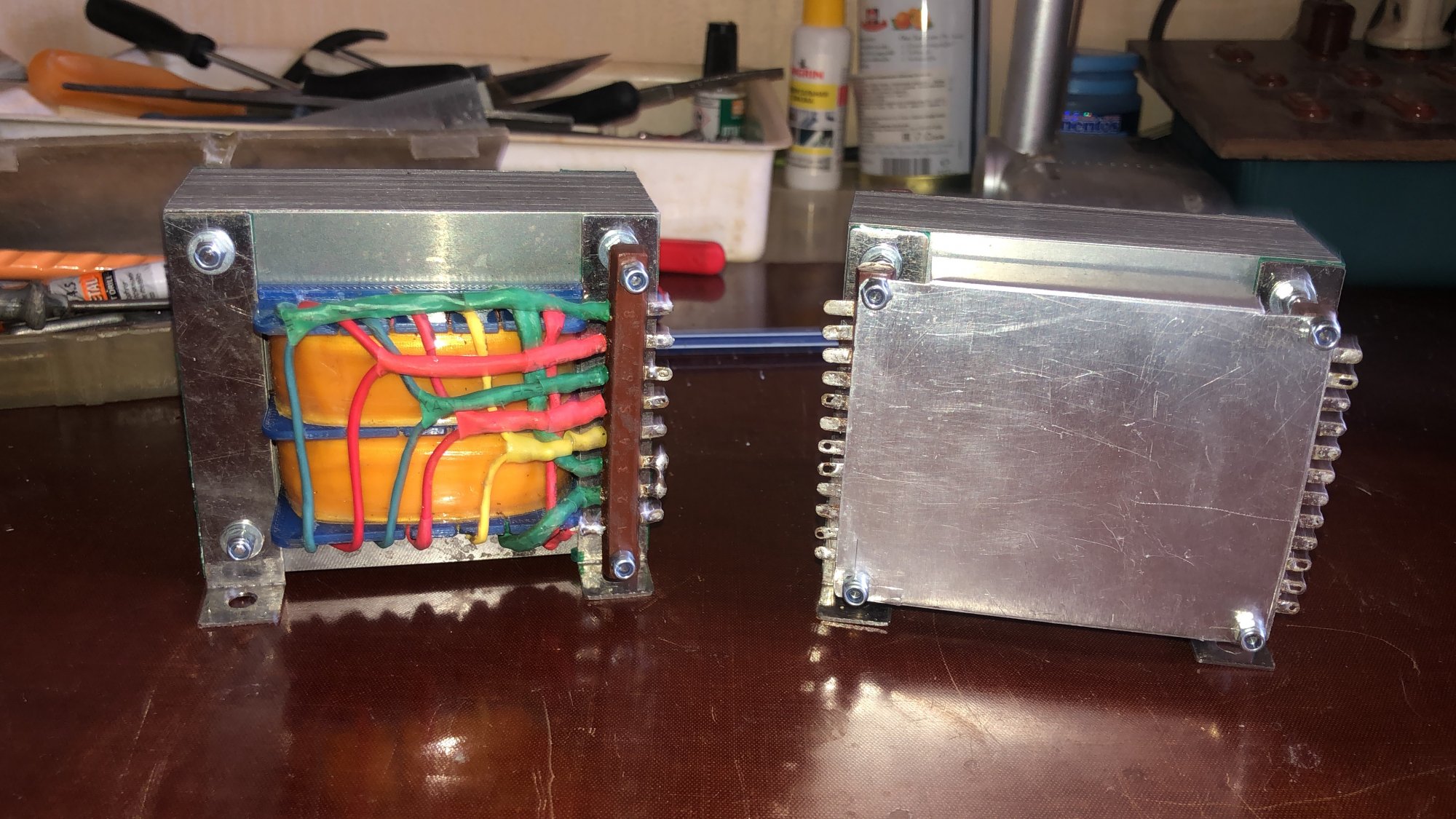

Не надо с пентодами связываться, трансики триодные по идеологии.
