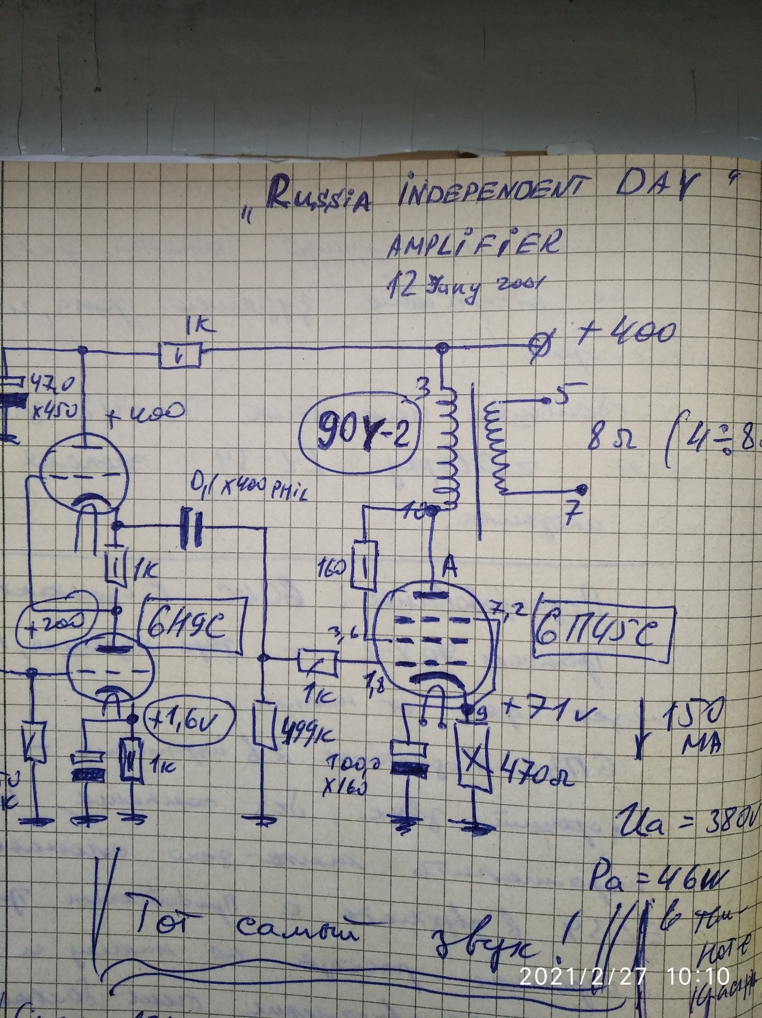

Стопудово работающий вариант 10-12 ваттника за пятак- однотакт на 6П45С с раскачкой от 6Н9С. Транс от 90-У2 Украина , киноустановка, выходник -пушпульник. перебранный с зазором под однотакт. При всей скромной полосе по верхам звучал он просто убойно и я дурной, что усомнился в своих ощущениях и не оставил этот вариант надолго. Поверил снобам , ратующим за сотню килогерц наверху.

У меня ТВЗ высоковольтный, первичка довольно тонкая. Я бы сказал на ток до 70-80 мА.

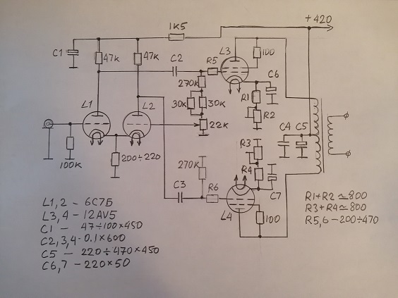

После обсуждения схему перерисовал. Если все правильно понял должно быть так. Ногами не бейте, но ЕЩЕ один графический пакет на комп - только под угрозой немедленного расстрела из шестиствольной корабельной артустановки. Нэможу.... :)
В первый пост буду добавлять по мере изменений, чтобы не шаблаться по всей теме в поисках актуальной версии.
Саня, сразу и навсегда: в сеточки выходных ламп 12AV5 обязательно врежь антивозбудные резючки , Ом по 200-470. Лампы с высокой крутизной обожают генерить на свч. И понять , что они генерят, ну очень непросто. Хотя, есть косвенный признак- совершенно собачие режимы при попытке измерить вольтметром.

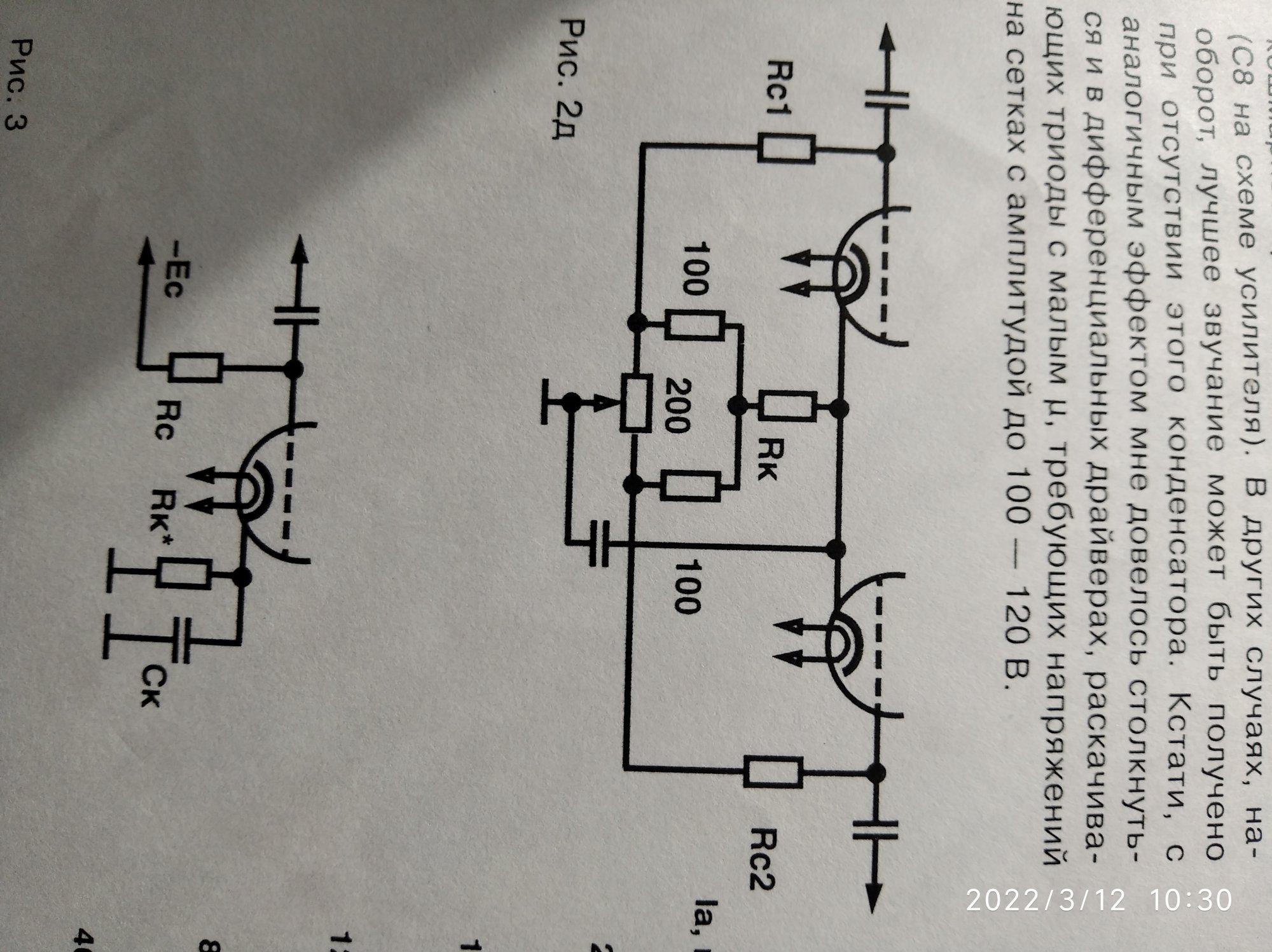

Второе назидалово - в катодах выходных ламп применить переменники можно лишь на время настройки, а потом их заменяем на постоянные резисторы. Ток там приличный, и нагрев тоже. Контакт может пропадать. Постоянные резисторы можно набирать из пачки параллельных малой мощности.
И ещё. В книжке великого Хрюна Трошкина Триод из подручных материалов есть схемочка регулируемого автосмещения в катодах пушпулла с возможностью подстройки одним переменником. Сейчас сфоткаю и выложу всем.
Сеточный антивозбудный резистор паяй на свободную ламельку ламповой панели, там есть две дырки по обе стороны от анодного вывода, туда можно припаять антивозбуд, а уже к нему тянуть выход драйвера.
Конкретно для твоей схемки на 12AV5 с индивидуальным резюком в катоде=800 Ом, схема автосмещения по Вильямсону будет выглядеть так. Общий резистор катодного смещения, равный 400 ом, мы делим примерно на 4 части, одну оставляем внизу, для регулировки. То есть, Rк по схеме у нас равен 300 Ом. Остальные 100 Ом у нас разбиты на боковые ветки по 200ом, то есть 400 которые тоже разбиты на неравные части, 100 по бокам и 200 в центре . Короче, все совпало со схемкой от Хрюна, берешь катодный резистор 300 Ом ватт на 10 с запасом.
Что по ходу пиесы будет вспоминаться и меняться, я завтра подредактирую, и выложу туда же, но исправленное.
Дабы не плодить бесконечные дубли.
Дубли- они не дубли, а схема в процессе развития. Тоже полезно.

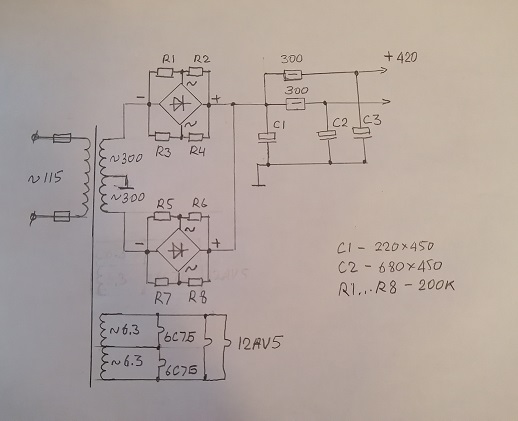

Осталось посчитать мощность катодной начинки. 60-70 вольт катодное напряжение. Ток покоя 45-50 ма вплече, значит, 100ма в сумме. 70 на 100 = 7 ватт тепловых. три четверти от 7 -5.5 ватт, берем с запасом , 10 ватт. Это белый брусок с плоскими ногами , десятиваттник , а ещё круче размером с ластик, ноги в одну сторону, там внутри термоотбойник встроен. Их ставят в телеки и мониторы. Крепкие ребята.
Итак, 10-ваттник на 300 Ом, общий катодник. Осталась мелочевка, по 50 ма на плечо, падение одна четверть от катодного, 15- 17 вольт. Мощность в каждой ветке около ватта . Берем одноваттники все, переменник тоже одноваттный.

Чета я эту камасутру представить не могу.
Недостаток пространственного воображения :)
Пост 878, правая картинка. Пара твоих 12AV5, с общим катодным резистором и емкостью правее него, а внизу часть этого катодного резистора выполнена как регулировочный участок. Крутим подстроечник до уравнивания токов в плечах выходного каскада. Или по равным сигналам на анодах каждого плеча, динамическая балансировка. Твоя задача , если взбредет повторить именно эту схемку- рядом с Rк написать цифру 300 Ом. Остальное по схеме.
Всё. Стоп Отбой по схеме Вильямсона. Сеточные цепи выходных ламп находятся под некоторым смещением , плюсовым, а у нас драйвер требует там нулевого потенциала, не годится эта схема или придется заводить емкость в сетку драйвера.
По этой причине - неподобранные лампы - стало интерестно применить стабилизаторы тока.
По идее, вполне разумный вариант, а там.. Жизнь покажет.
Херня все эти стабилизаторы тока, если не парные, сделал с Rк, Cк в каждой лампе, куда лучше.
