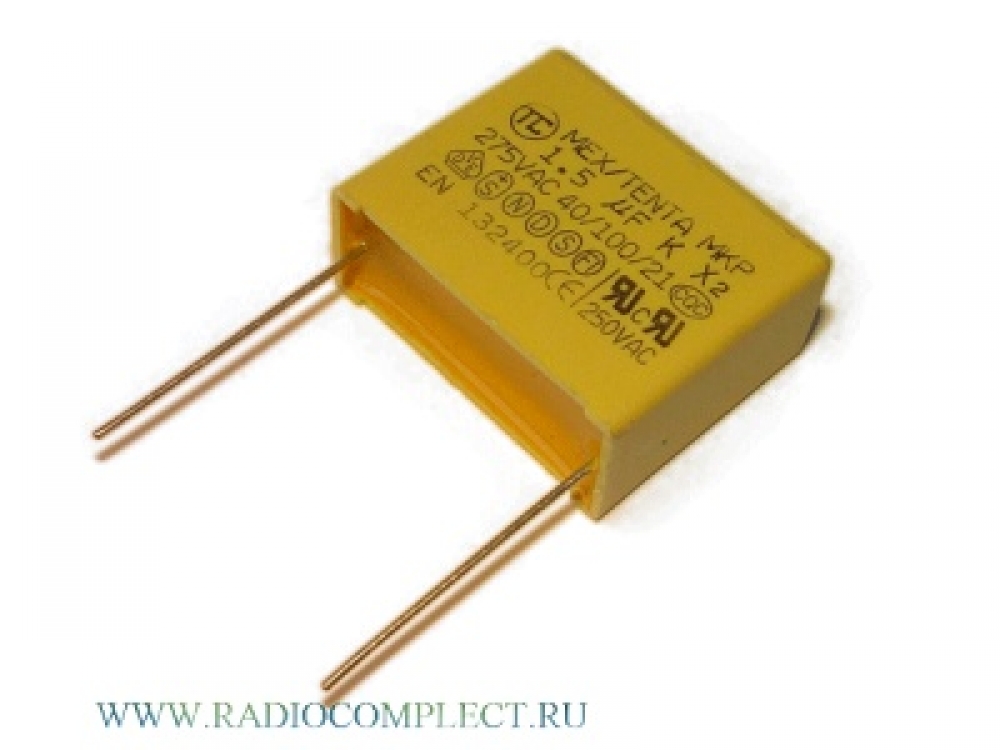

Оно?
Вот эти подешевле и в стоке есть
да, так называемые снабберные. Напыленный полипропилен, серия MPX . Есть они в таком исполнении, а есть без корпуса, окукленные. Кондёры нормальные.

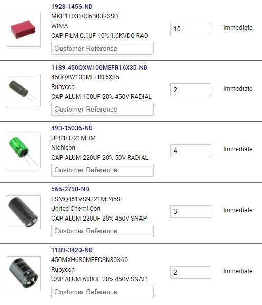

Предварительно по конденсаторам на усилитель и БП

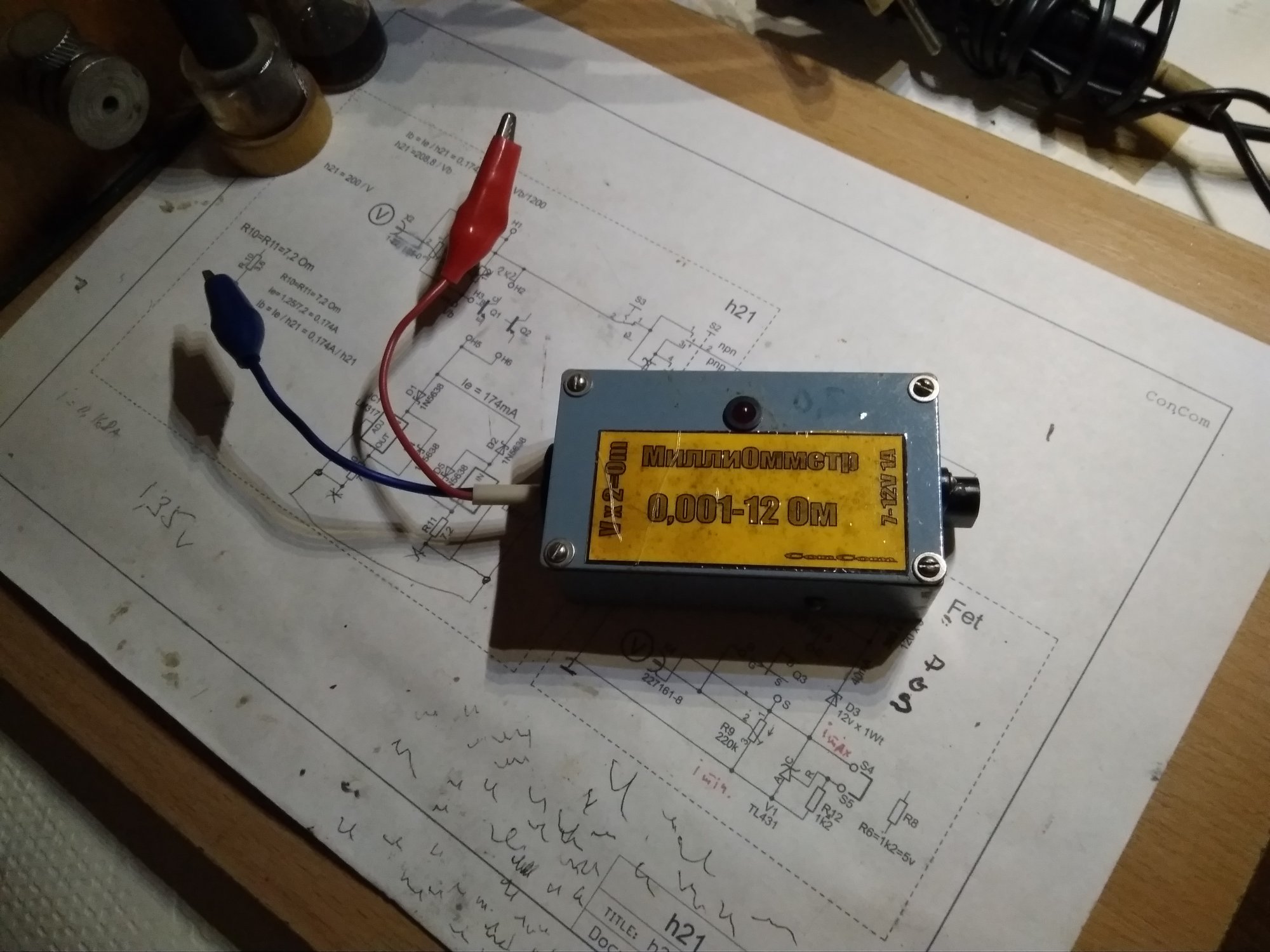

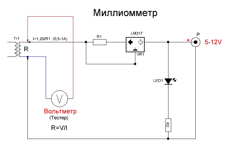

Самый простой и надежный миллиомметр. Пользуюсь им лет 10.
Это генератор стабильного тока. У меня сделан ток 0,5А R1=2,5 Ом. Получил такой ток удачно спарив всего два сопротивления.
Но совершенно не обязательно мучиться с подбором сопротивления. Достаточно измерить ток на выходе прибора точно один раз и на калькуляторе измеренное напряжение делить на этот ток.
Прибор термостабилен ,но не стоит забывать, что м\схема при измерении нагревается, Проводим замер быстро, а сама м\схема у меня закреплена на мет.корпусе.
Этим методом измерял сопротивление "быстросьёмов" и болтовых соединений М10 (сопротивление с тремя нолями после запятой.). Но при токе около 800А smile_33
и еще один момент. В блоке питания первый электролит, чтобы не выскочить за 450 вольт, есть смысл взять два более низковольтных и поставить их на голову один к другому, чтобы гарантировано не превысить предельное напряжение?
Нет смысла. 300 вольтовая вторичка при пуске выдаст 390 -400вольт, на которые точно рассчитана 450-вольтовая банка. Там +10 проц на режим пуска. то есть 495 в.
