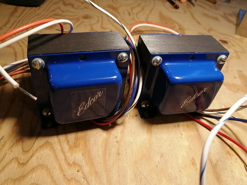

Прибыло вечерней лошадью
Померял.
Первичка 95 Ом
Вторичная 0.02 (прибор уже не берет, плавает)
Подал на вход сеть (120V) выход 4V тоись коэфф. трансформации 30

Чем измерено 0.02 Ома? Мне такое измерить нечем.
Это то, что цифровичок показывает, но измерением я бы это не назвал. У него собственная погрешность по идее раз в 50 больше.

95 ом первички странформируются квадратом Ктр в выходное 95 делить на 900=0,1 ома. Плюс 0,02 вторички .Итого 0,12 Ома. Круче некуда. Здорово.
Внутреннее пары 12AV5 , равное их сумме , 800+800=1600, трансформируется в выходное 1600 делить на 900 примерно 1, 8 Ома. С добавкой от собственного внутреннего сопротивления =0,12 Ома получим 1, 92 Ома. Для усилителя без обратной связи очень недурно. Для 8 Омной нагрузки тоже. А для работы с 4-омной колонкой можно предусмотреть неглубокую обратную связь , позволяюшую снизить выходное примерно вдвое. И все получится как задумано.
