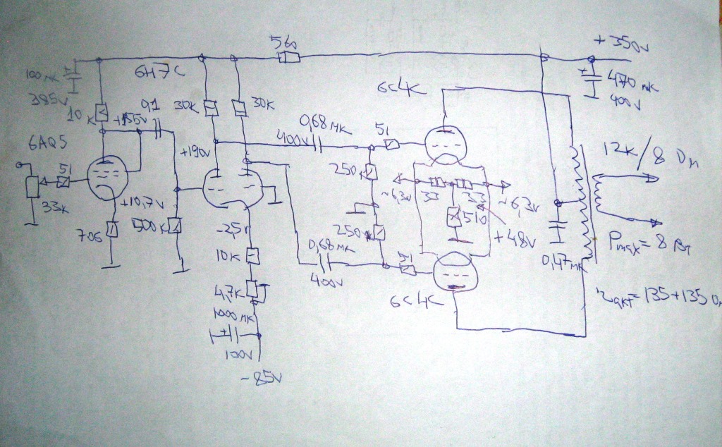

Схема старая, но почти, 6с2с, ФИ на 6н12с, 2*РР 6с4с последние 5 лет. Схемы так и нет, все лень, да и кому надо кроме меня, я и так знаю.

Юра, длиннохвостый убивает усиление вдвое. Сюда как раз девятка - и то мало.
Не увидел первого каскада....Пардон.

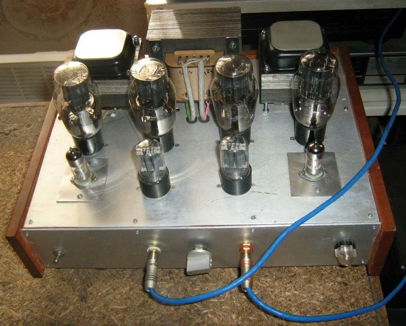

В РР кЫнотрон не нужен, его вставить некуда. Корпус от Аккорда-стерео, все забил

Саша, меня эти межкаскадники как лом в глазу, и не понять никогда. 6н12с у меня были, решил сравнить 6н7с и 6н12с, победила 12-ая. И на замену 6с2с как октал, все равно дырка была, 6aq5 через переходник.
У 6н12с, как и у 6н6п или 5687 , напряжение приведения меньше, чем у 6Н7С, то есть неиспользуемый участок ВАХи, когда лампа открыта, стартовое напряжение, ниже которого лампа не откроется.

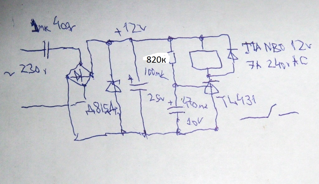

Простейшее реле времени, во всех стоит

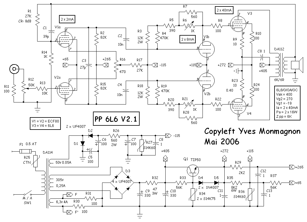

Понравилась простая схемка, недорогая и мощная. Такой же вариант можно с прямонакалами на выходе применить, с пары 6С4С в режиме АБ2 можно вынуть Ватт 20, если извратиться. А уж с пары 6П3С Ватт 35 однозначно.
Входная лампа 6Ф1П. Можно усложнить, добавив КО в ТВЗ.
