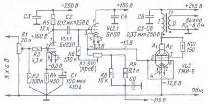

А если вместо МКТ катодный повторитель? Например:
РР плавно выродился в SE...
