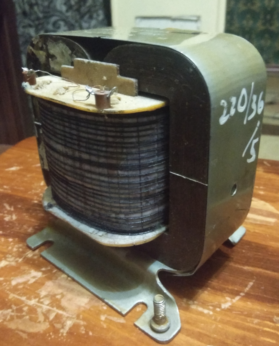

Получается, чем большая индуктивность, тем меньше будет завал АЧеХи на низах? Но тогда для адекватного воспроизведения, ммм, скажем 30 Гц, нужен будет транс размером с арбуз!
Там ещё есть зависимость числа витков от амплитуды сигнала. То есть у высоковольтных ламп, которые киловольт и выше приходится мотать больше витков не только ради нижней границы, а чтобы железо в насыщение не входило. А с учётом довольно большого тока и как следствие не самого тонкого провода первички ТВЗ у таких ламп получаются как небольшие сварочники.
На фото мои ТВЗ для ГУ-50 и питания 700 вольт на ОСМ 0,4
Больше я на подобное не пойду)))

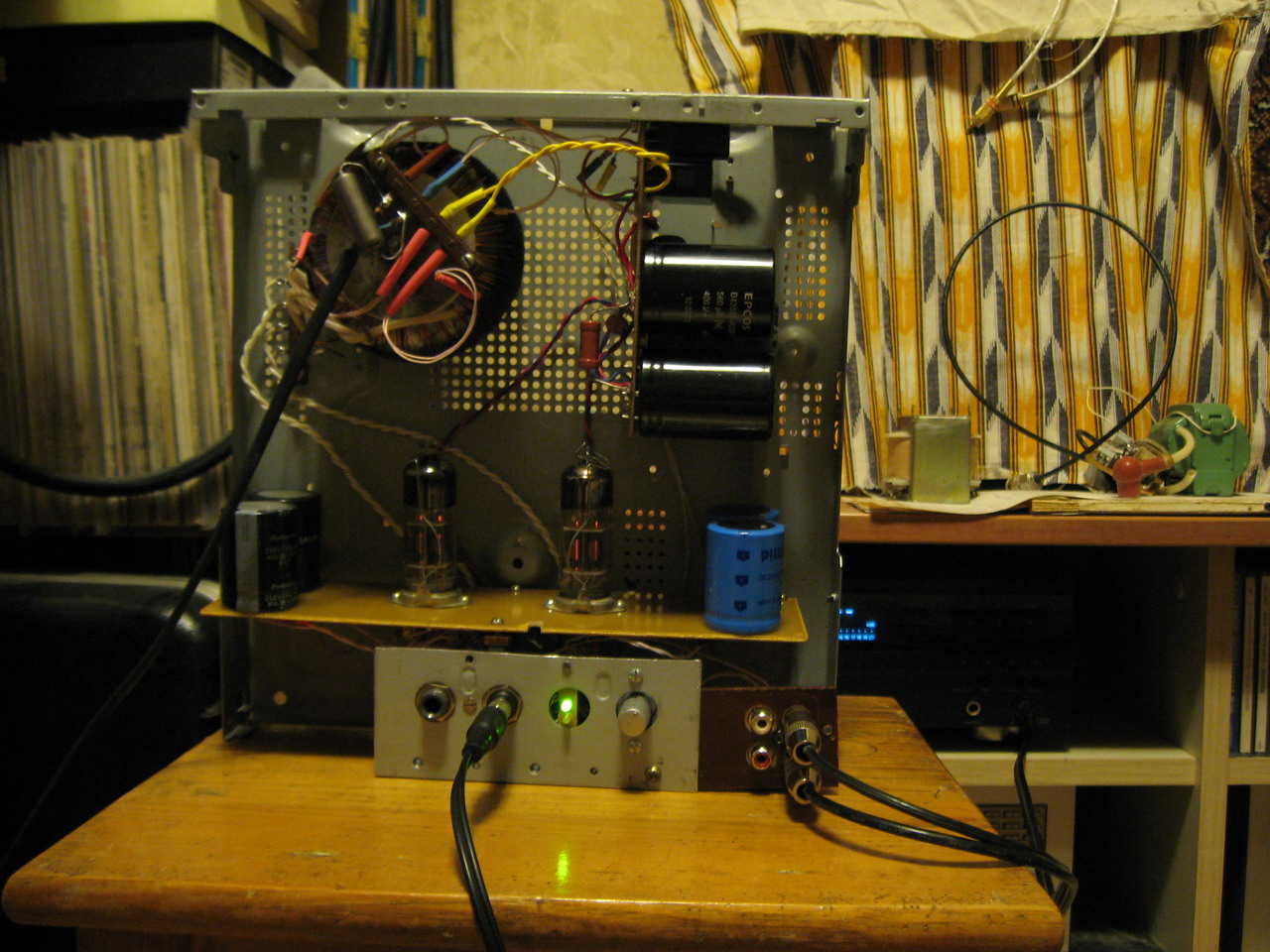

Первый (снят без крышки при первой прослушке), исполнение вертикальное по просьбе клиента.
    333.7 KB · Просмотры: 308
Чистое любопытство: а почему силовой транс вверху?
Какая-то идея, или просто так разложилось?
Вертикальная компоновка была задана по месту с органами регулировки и входами внизу - показалось лучше не удалять усилитель от входов и выходов, ну а БП уж получился сверху автоматически, к тому же удаленный.
Кстати, горизонтальное расположение тоже нашло свое применение как предварительный усилитель
имеет смысл.

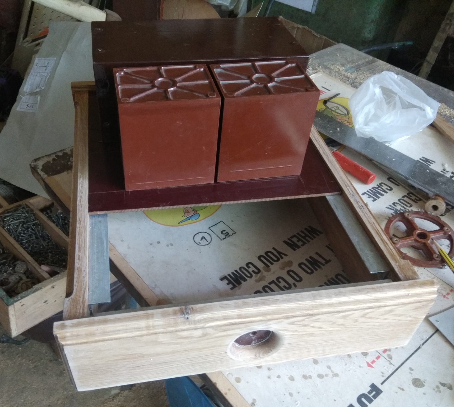

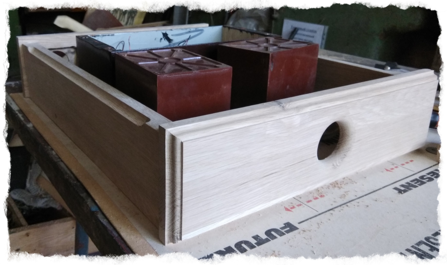

Следующий вариант дизайна сделаю в стиле "нищеброд с роутером"
Так вот в каком стиле я делал двухтакт (недоделал, надоело, разобрал частично)
Именно что фрезер плюс ножовка. Ну и какие-то коробки от аппаратуры в качестве оформления ТВЗ.
Теперь смотрю и думаю, похоже временами у меня руки ровнее становятся чем обычно))
нормальное дело :)
У меня стандартно вторая итерация более-менее, а настоящий пацанский результат всегда на третьей и дальше :)

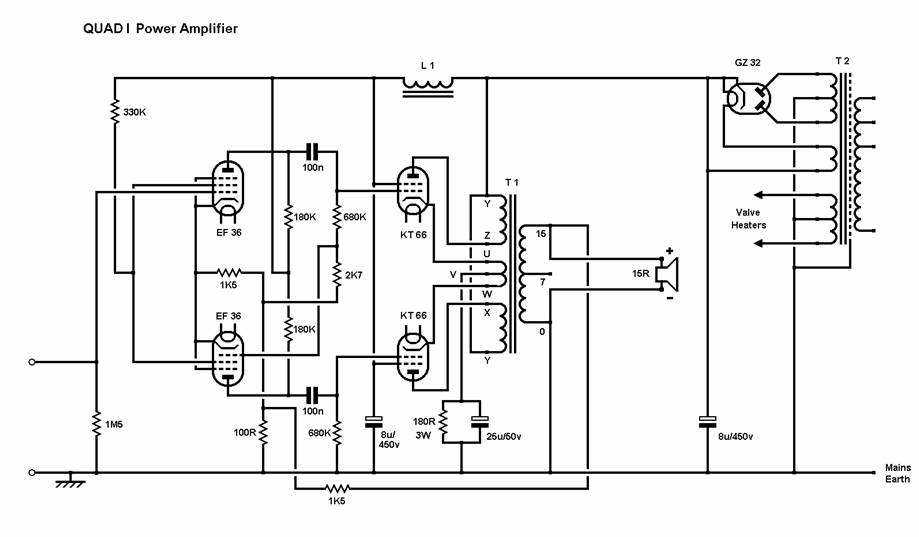

Юрий Робертович подкинул уже схемку, есть еще один дизайн от него же
ну и с предыдущей темы информации к размышлению насыпалось уже.
Теперь надо выбрать и увязать с возможностью укомплектоваться
Конструкция с изюминкой, это однотактный драйвер и парафазный МКТ. Спектр на выходе как у однотактника.
Если хочется чтоб присутствовала "изюминка", то да, перебираешь изюминки какая на тебя глянет, а "железобетонная" схема сама за 5 минут выбирается. Ну и часик на подсчёт номиналов. Всё просто до скуки.
Выбираем выходную лампу согласно мощности и доступности, даём ей автосмещение. Выбираем ФИ чтоб был нечувствительный к смене лампы и к режиму. Выбираем для него лампу. Смотрим какое требуется усиление. Если ФИ обеспечивает, обходимся им, если нет, ставим перед ним ещё каскад. Для удобства и простоты везде триодное включение и отсутствие ёмкости в катодах.
Это я так, для побурчать написал))
Драйвер - два каскада с прямой связью, условно 6SN7 и 6BX7, последняя нагружена на трансформатор - фазорасщепитель с небольшим понижением, типа 1:0,75:0,75. Выхлоп - двухтактный на лампах с низким внутренним и достаточно мощных, что бы можно и Кд подтащить и мощность снять.
