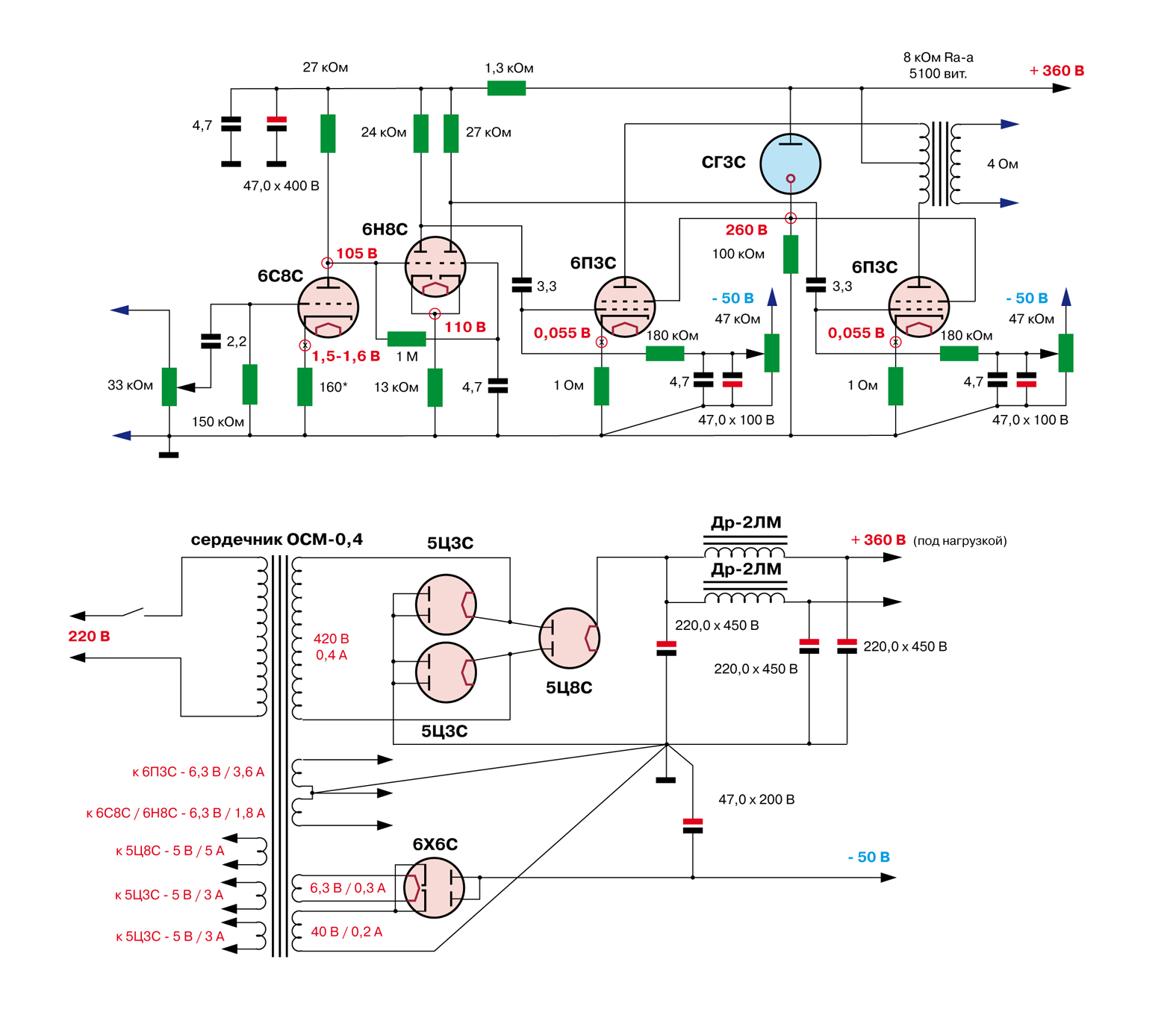

Вот только не надо про межкаскадник впаривать человеку, обратившемуся за несложной схемой пушпулла на 6П3С. Ага?
Вот схема с другого форума. Автор человек опытный (кто знает, Linuxmaniac зовут)
    495.3 KB · Просмотры: 491
последняя нагружена на трансформатор

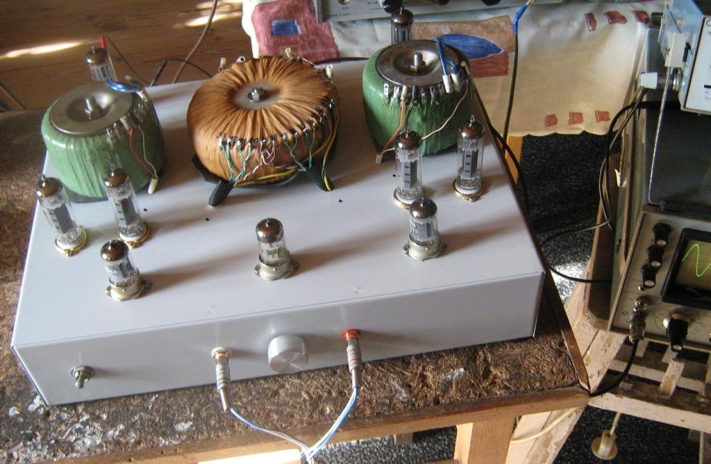

Да у меня уже есть их продукт. Неплохо звучит в Покемончике
Его прийдется шустро пересаживать в другой горшок.
Этот корпус под пуш-пул как влитой.
А сделай Покемон в длину, селедку. И лампы вдоль тоже.
Корпус- рамка из дерева, углубление в центре, там пластина металл, на ней лампы. Сверху декоративная из пластика нахлобучка с дырками под лампы.

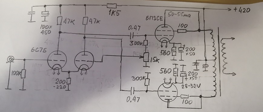

По схеме пока остановились на этом
6п3с в триоде - ПРАВИЛЬНО! А 6н9с, может тоже?
А главное, всего по одной лампе на канал, и все октальные.
