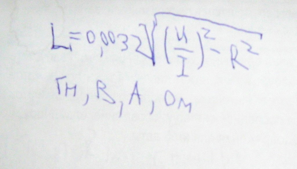

Олег, измерение тр-ра
Первичка тр-ра, лучше включить через 100в, но для оценки можно и 230в. Измерить напряжение и ток, и рассчитать L=3,2*0,001*sqrt{(U^2/I^2)-R^2}
L в Гн, U в Вольтах, I в Амперах, R сопр. первички Ом,^2 - возведение в квадрат

Юра, меня как махрового гуманитария, такой вид простейшей формулы вгоняет в ступор и когнитивный диссонанс. С математикой и так всю жизнь проблемы, а тут и с восприятием полный финиш. Ты можешь нарисовать эту формулу, но " с поправкой на пехоту", как говаривал наш кап-три Кирюхин. На бумажке крупно, потом сфоткать. А я эту фотку- в тетрадку ценных мыслей.
Приветствую Вас! Мне формула понятна. Я сам так много писал, когда проходил курс молодого бойца по ламповый части под командованием Петра smile_33
Запросто
    90.9 KB · Просмотры: 269
Мне другое непонятно. Зачем мне нужна индуктивность обмоток? Если сопротивления соответствующих обмоток идентичны и при условии, что и напряжения на вторичках будут одинаковы, на кой мне индуктивность?
