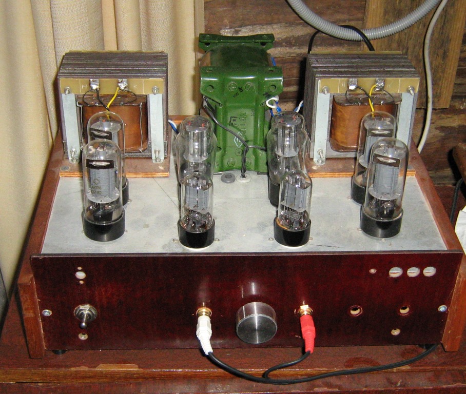

Дикое разочарование было, когда поверив красивым цифиркам про низкое внутреннее EL34 в триоде достал их и измерил выходной каскад, надеясь резко снизить выходное. А там то же самое, как и с 6п3с, ни Омом ниже. Та же лажа вышла и с 6550, о которой ужи прожужжали какая она мощная и крутая. А вот фигушки .2 килоома внутреннее. Ешьте с кашей.

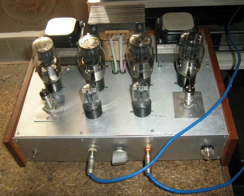

На фото 9002-6н7с-РР на 6с4с. А пару лет позже 6с2с-6н12с-РР на 6с4с
    154.6 KB · Просмотры: 201
Несложный Push-Pull, схема понятная, даже приятная для Саши, Александра, меня и как оказалось Резвого. Не надо всяких-разных межкаскадников, а если чесно, заколебали... Три лампы в канале, и ничего не надо!

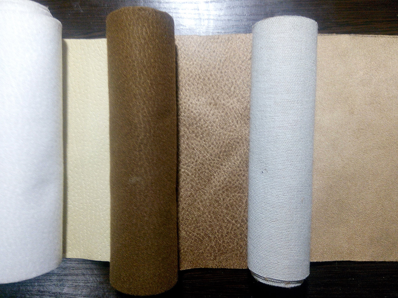

Аксакалы, а как правильно обтянуть четырехстороннюю коробочку шкурой престарелой коровы? Их есть у меня. Даже две. Одна неплохо тянется, вторая пожестче.

В любом случае, шкуры мамонта грунтую разбавленным водою (жидким) 1:1/1:2 пром.ПВА. Сохнет.
По металлу (люминий, сталий, чугуний и пр. металий): шкурю зерном 600-800, тру поверхность "растворителем" (бензин кАлоша, 646/647/650, ксилол, ацетон и т.п.) Увлажняю поверхность металия уксусом (не винным, 30 и более % ОК). Сохнет. Поверх грунтую разбавленным 88-м клеем: ацетон + уайт-спирит 1:1:1 или нефрас (бензик кАлоша) + этилацетат 1:1. Всё подсохло. Мажу 88-м обе поверхности, через мин 5-10 феном грею металий до градусов 60-70-80 и леплю внатяг друг к дружке (шкурку на металий). Стыки "шкурки" промазываю тонким слоем клея и внатяг (пальцАми) под феном соединяю шов (самая дрянная оперейшин).
По разным деревяшкам, МДФкам, ДСПэшкам, фанЭркам: грунт -- разбавленный ПВА, поверх раствор 88-го. Далее, по тексту выше.

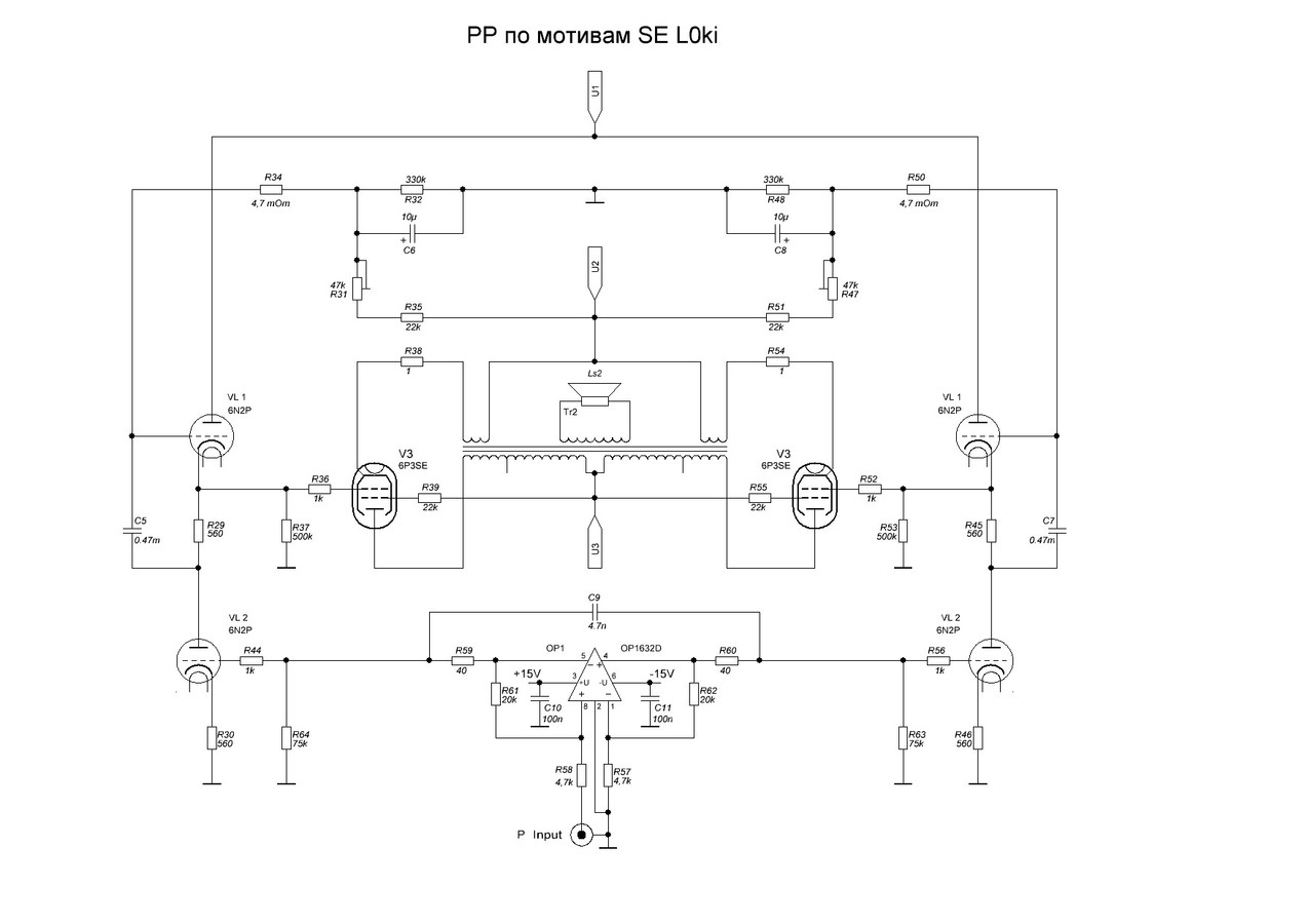

Как вариант можно в качестве фи применить на входе опер OPA1632. А после него драйверный и выходной двухтактные каскады. Схема в качестве примера

а деревяхи перед наклейкой тоже феном надо греть?
Слегонца прогреваю. У мну фен делает мин. 50-55ºС. Равномерно на малом потоке градусов до 40-45 (точно не измерял, по ощущениям). "Шкурка" танется-разглаживается легче и при остывании схватывается быстрее. Поц-и-ента до остывания фиксировать жёстко.
а как насчет сошлифовать радиусы на кромках?
Обязательно, или где?
А хз, не пробовал. Шов леґонько клеем, слегка подсушиваю, феном прогреваю, пальцАми в перчатке кромки соединяю. Поциента до полной полимеризации клея фиксирую прозрачным скотчем вдоль шва. Знакомец, спец по кожевенным делам, говорит, что, мол, давай я сошью красивым внешним швом "пижамки" на твои коробочки... Но пока не сподобился.
UP: А, въехал о чём вопрос -- надрез "шкурки" модельным ножичком под углом малым от вертикали дабы на ребре кромки более-менее сошлись. Как-то автоматом это уже...

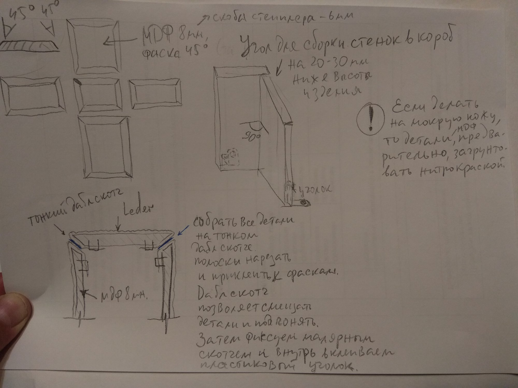

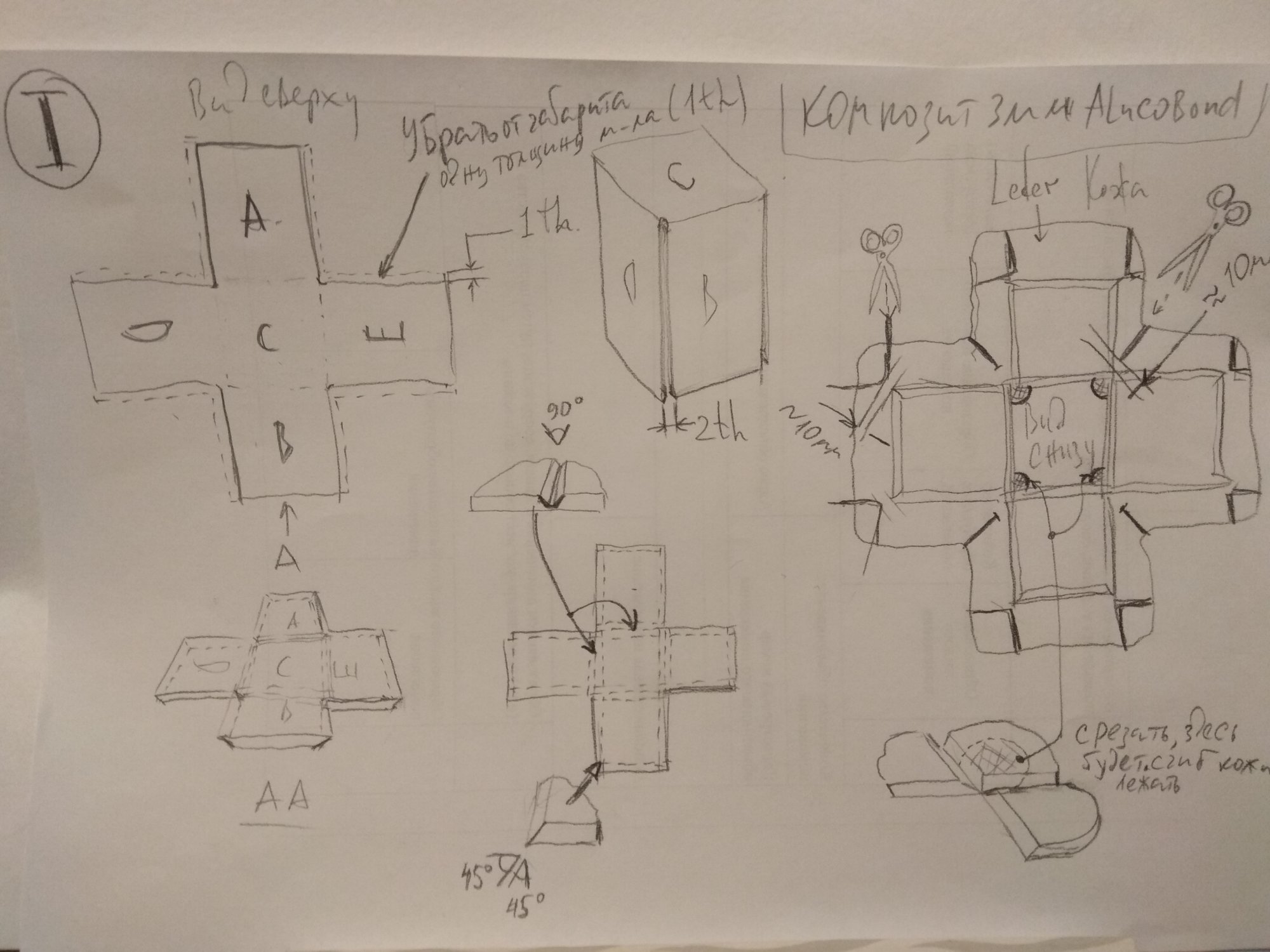

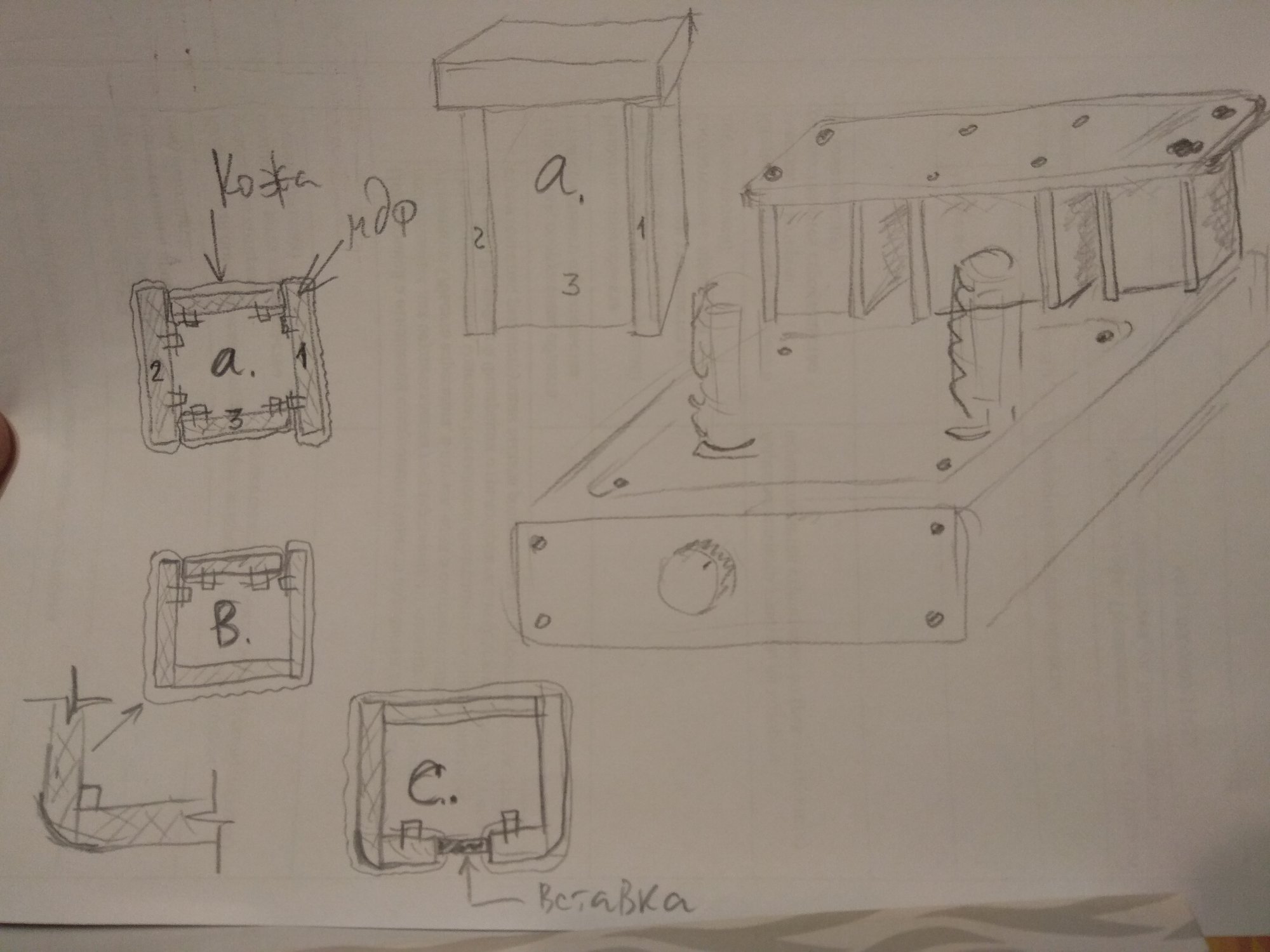

Добрый вечер. По быстрому накидал, как делали кубики в ювелирные витрины и другую мелкую дребедень. НО... Это всё при наличии станка, кроме варианта, где с крышкой. По поводу дизайна и внешнего вида, не дерите, это только идеи.
Спасибо apalych за глубокое проникновение в тему... Очень интересно! Мы намного проще работали. Если тонкий искож, то на основу клеили листовой даблскотч. Если толстый, то поверхности мазали Момент или 88, или подобный, сушили до отлипа.
А красивые, обтянутые элькантарой, подставки, как раз с декоративным швом были у Cartier, это китайцы для Франции делали.
Кожа очень капризный материал, шить - это одно, обтягивать - другое. Надо, по месту, подрезать основу, чтобы складки туда входили. Наши мужики быстро научились, я им пару раз показал. Кроме того, надо продумать общую концепцию дизайна, чтобы кожа в изделии была гармонично вписана или выпячена... Лучше вообще такие корпуса делать из композита. А основу из МДФ. Её собрал, задул краской, на нее композит, декоративными болтами...
