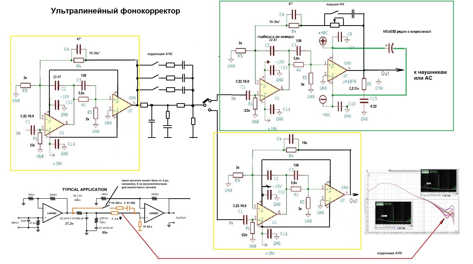

Вот как будут выглядеть схемы фонокорректров примерно в ближайшие 10-20 лет - уровня супер High-End (схема уже морально устарела - есть лучше варианты, но за дополнительную плату, как сказал бы дядя Коля.)))!
    224.4 KB · Просмотры: 19
Миллер сюда не входит
Чавой-та? С ним петлевого больше.

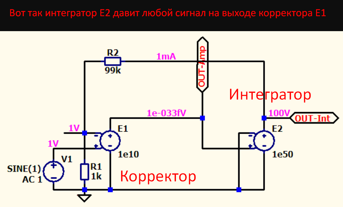

Вот почему петля ООС интегратора нихрена не суммируется с петлёй корректора. Она её тупо нейтрализует, отключает.

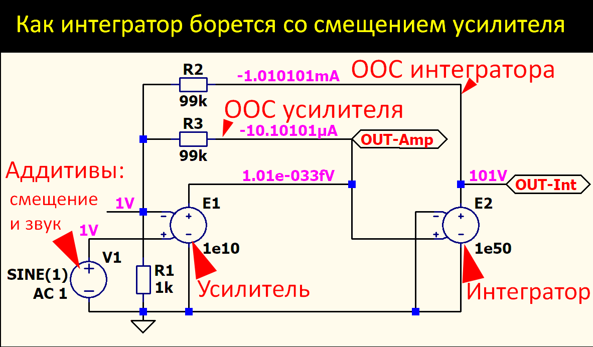

1. ООС поддерживает на нижнем резисторе делителя ООС такое же напряжение, как на +входе. Раз.
2. Теперь в этот резистор вливается ток двух петель ООС: одной пассивной, и одной - усиленной ОУ.
3. И этот второй ток, что понятно и дегенерату, вытесняет первый, просто потому, что он больше - за ним ОУ с Ку 140 дБ, то есть, вытеснение полностью по закону Кирхгофа.
4. И корректор прекращает подчиняться собственной, звуковой ООС РИАА, и начинает слушаться сдвинутого по фазе, искажённого и зашумленного тока петли интегратора.
5. Тогда один деятель, не ощущая в себе сил понять и признать, что он накосорезил, начинает говорить, что петлевое двух разнофункциональных петель надо суммировать, потому, что так не видно, как он набокопорил.
И тут конечно, всё сразу делается хорошо, так как провал маскируется прибавкой Ку ОУ 140 дБ, итого - пара десятков тысяч раз усиления, что позволяет вместо покаяния во вретище залезть на пьедестал и требовать уважения к таланту.
6. Но корректор петлевого на НЧ не имеет, и интегратор АЧХ на НЧ валит. А кто в этом понимает? Несколько человек всего - тут и на вегалабе.

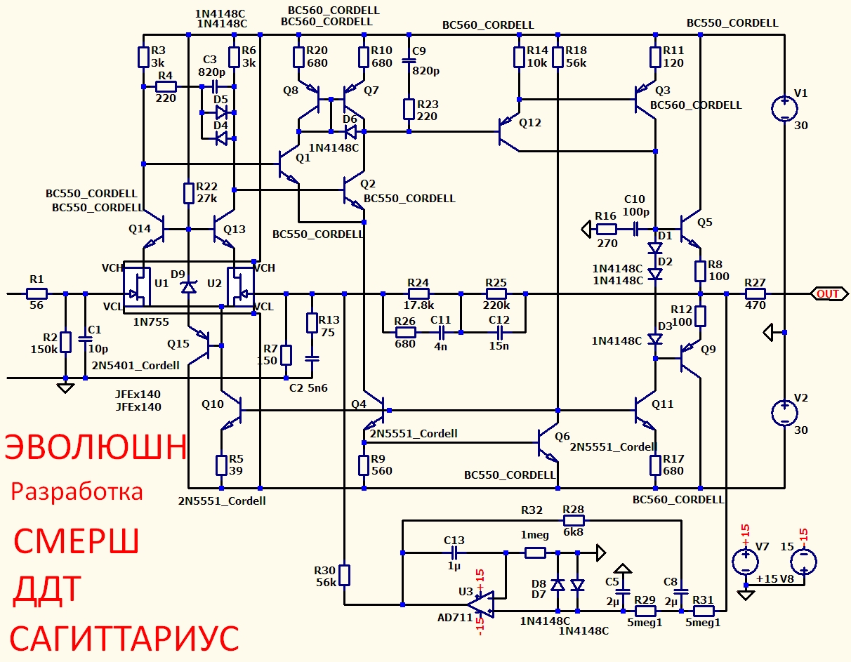

Показываешь человеку:
вот так должен кенвудский корректор выглядеть!
Держи. Это твой кусок хлеба.
Человек жмётся в конуру, рычит и за руку зубами цапает.
А я би не пожлобився і додав ще два транзистори. Одним остаточно розділив би джерела сталого струму для першого та інших каскадів, а другим відсиметрував би дзеркало в навантаженні другого каскаду.
Немає в світі досконалості smile_10
