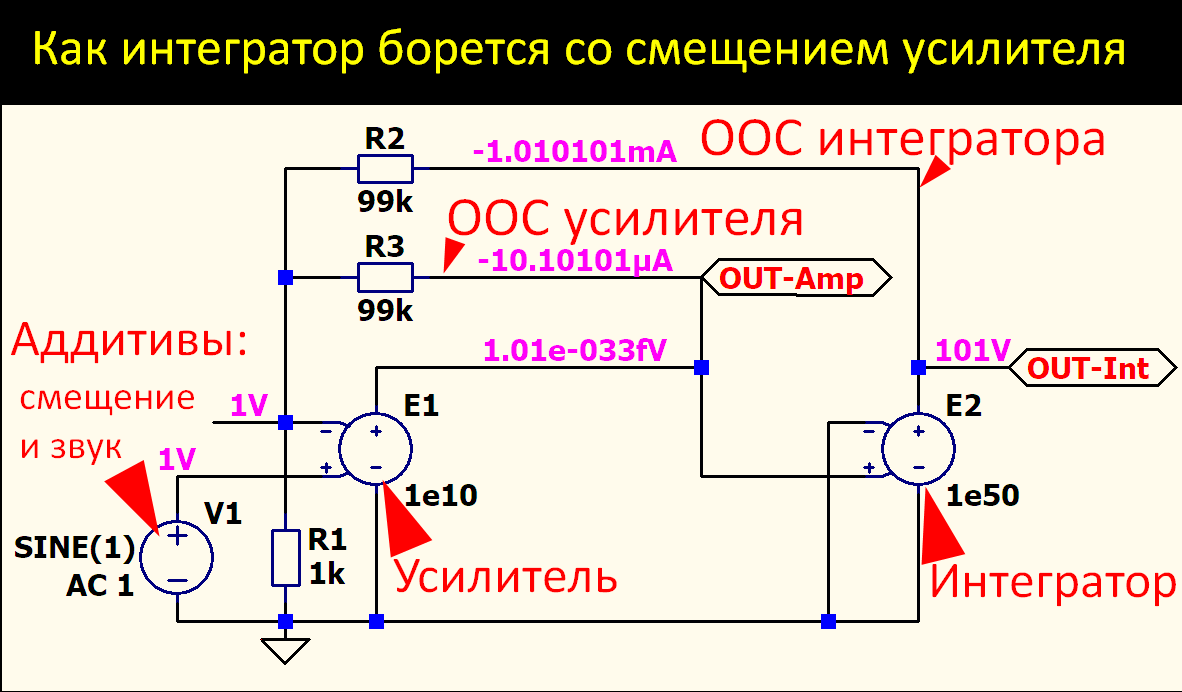

А чо ты три петли ООС вместе не замерил? Боялся чего? Или куку сварило? А чо онл не сварило на идиотию меряния ДВУХ петель вместе?

Как ты суммируешь отключенную петлю корректора с рабочей петлёй интегратора?
Точно также, как в много-петлевом композите. Кто у кого ворует усиление - до звезды.
Интегратор влияет на АЧХ, значит и на усиление составляющих этого "композита", в том числе на петлевое УН.
Это же очевидно. Результат на табло - конечная глубина ОС.

Покажи, как рабочая ООС интегратора суммируется с обесточенной корректора.
Да дерьмо твой симулятор и твои картинки!!!! R1=1kOm, правильно? Токи в ветвях -10,10101 uA, -1, 010101 мА, правильно? Суммируем их и получаем 1,02 мА, правильно? По закону Ома падение на резисторе получаем -1,02В, правильно? А у вас х..ня какая-то
Покажи, где 400 вольт.
Простое задание. Действуй-злодейстауй.

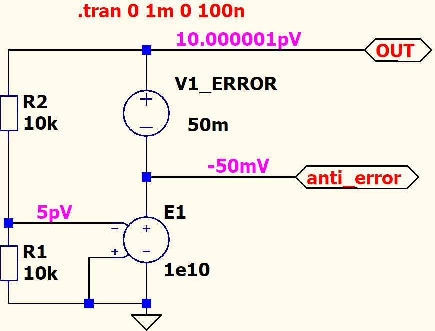

Ну тут круто (-5*10е-12)*(-1е10)-(50e-2)=0 V, не так?

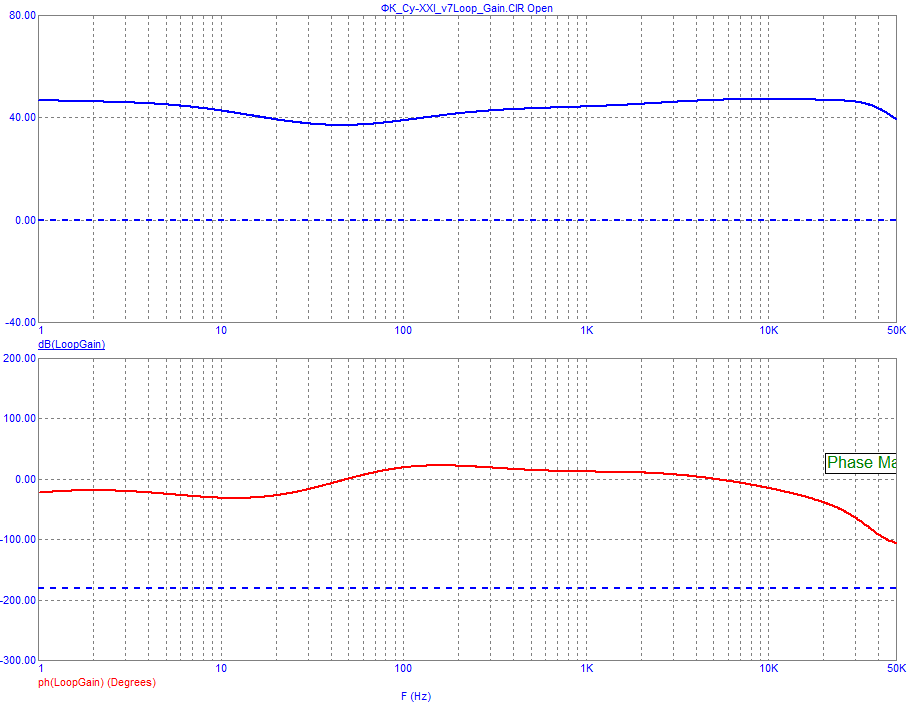

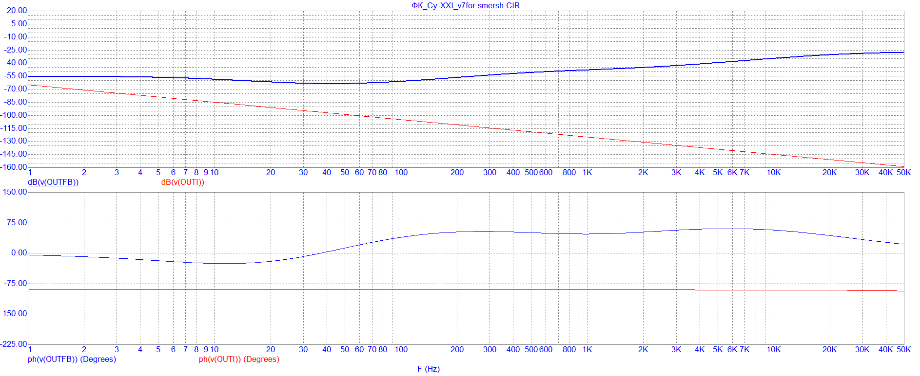

На счёт схем и графиков

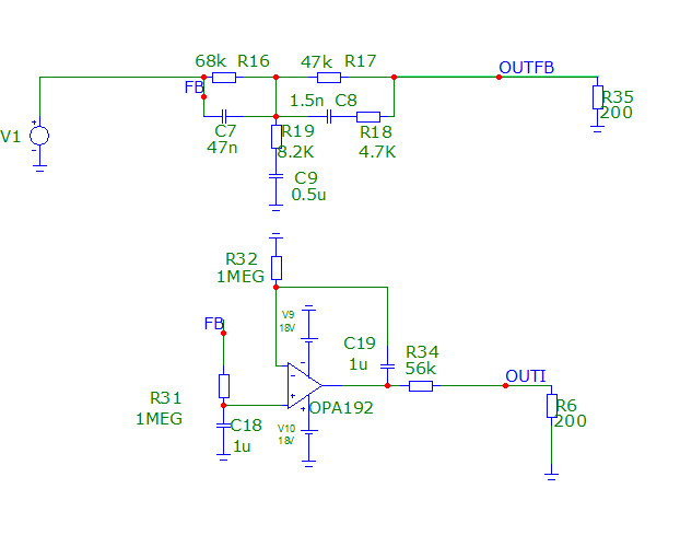

синим напряжение от частоты и фаза ООС , красным сооответственно на выходе интегратора после резистора 56кОм, обе ветки нагружены входным сопротивлением 200 Ом(на отрицательном входе дифкаскада)
вот схема:
А по каким соображениям ты их суммируешь, о, умственно одарённый кудесник в делах ноуки? Ты что, реально не куку, что 10 мкА в звуковой петле корректора текут от 1 вольта на -входе через 100 кОм на выход, где 0 вольт? Или ты думаешь, они должны от нуля течь на вольт?
Но и тогда разница 1 вольт приложена к 100к и даёт ток 10 мкА.
А ты их куда просуммировал? Они оттуда пришли, значит, давно вычлись из тока петли интегратора 1,01 мА или 1010 мкА.

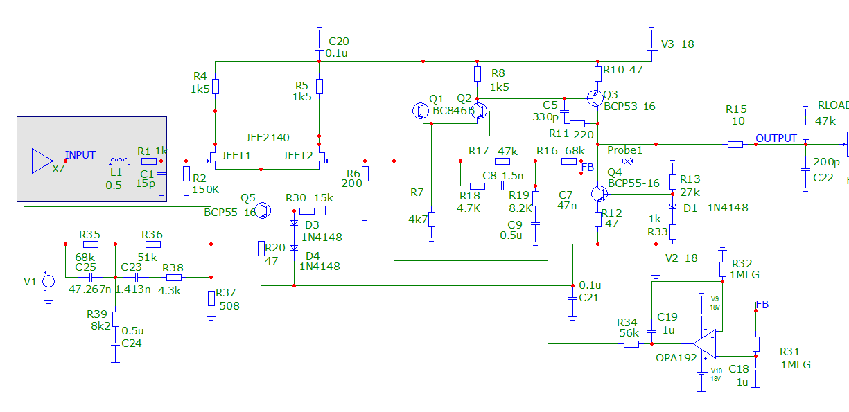

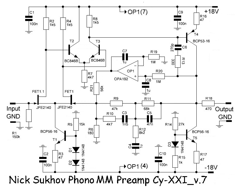

Это бред, а не схема. Набивай полную схему суховского кенвудского корректора, можно - на идеальных усилителях, можно - как у меня, здесь, в этом посте.
Вместе и посмеёмся.
Вместе и посмеёмся.

Какие тебе графики предоставить? В каких точках
Вот схема

А всё же, зачем херню заместо схем рисуешь? Что эта порнография:
должна кому-то доказать?
на инвертирующем входе только в идеальном усилителе будет равное напряжение напряжению неинвертирующего входа, а так еще смещение
Сам-то понял, что сказал? Если понял сам, переведи нам.

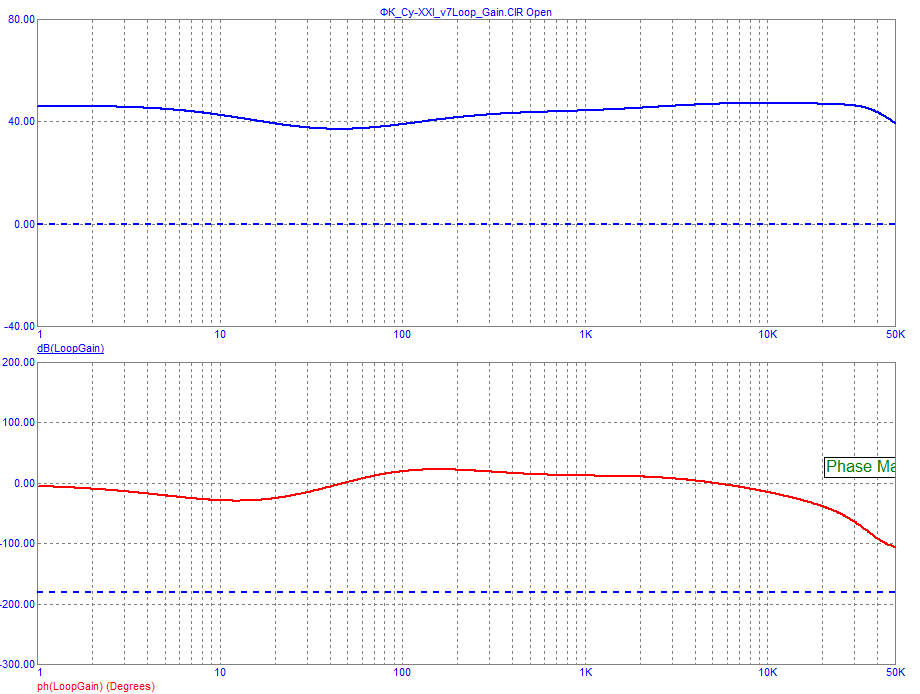

Померяй петлевое в звуковой петле.
Воровство петлевого выражается в увеличение искажений.
Казалось бы, чего проще - просто посмотреть искажения с интегратором и без.
петлевое в звуковой петле:
общее петлевое RIAA+Bias:
Жду комментарии
