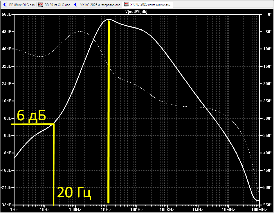

То есть, нищасных менее 6 дБ выигрыша на частотах 2...10к, незаметных при взвешивании фильтром МЭК-А.

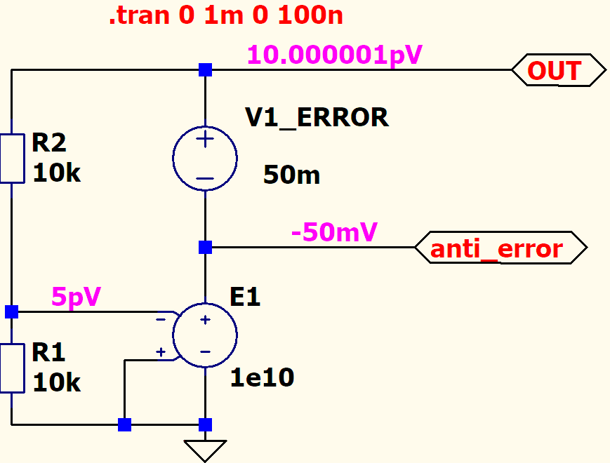

Цельный инженер полчаса долдонил, как работает срантра 8: произведение усиления на проценты искажений не должно превышать безразмерную 1 (единицу, хотя, мы множим разы на проценты и результат должен выйти в процентах же):
0,1% КгВК (0,001 от сигнала) * 60 дБ (1000 раз петлевого усиления) = 1, не более.
Но тогда на 20 Гц с произведением петлевого усиления 120 дБ (миллион раз) на КгВК 0,1% пантра нарушается вверх на три порядка с тантр-результатом 1000, что очень плохо, паршиво и совсем никуда.
А вот реальных искажений на выходе стало меньше в миллион раз. Ведь искажения делятся на величину петлевого усиления:
Кг = 0,1% исходных / миллион раз петлевого = 0,000.000.1%
Хорошо, не выходит у него на НЧ каменная чуша, зайдём со стороны ВЧ: там петлевого 20 дБ (10 раз) * 0,1% = 0,01 условных пантро-единиц. Вроде, хорошо вышло по пантре, меньше 1, но на практике Кг-то исходный 0,1% подавлен делением на петлевое 10 раз всего до 0,01%.
Где качество?

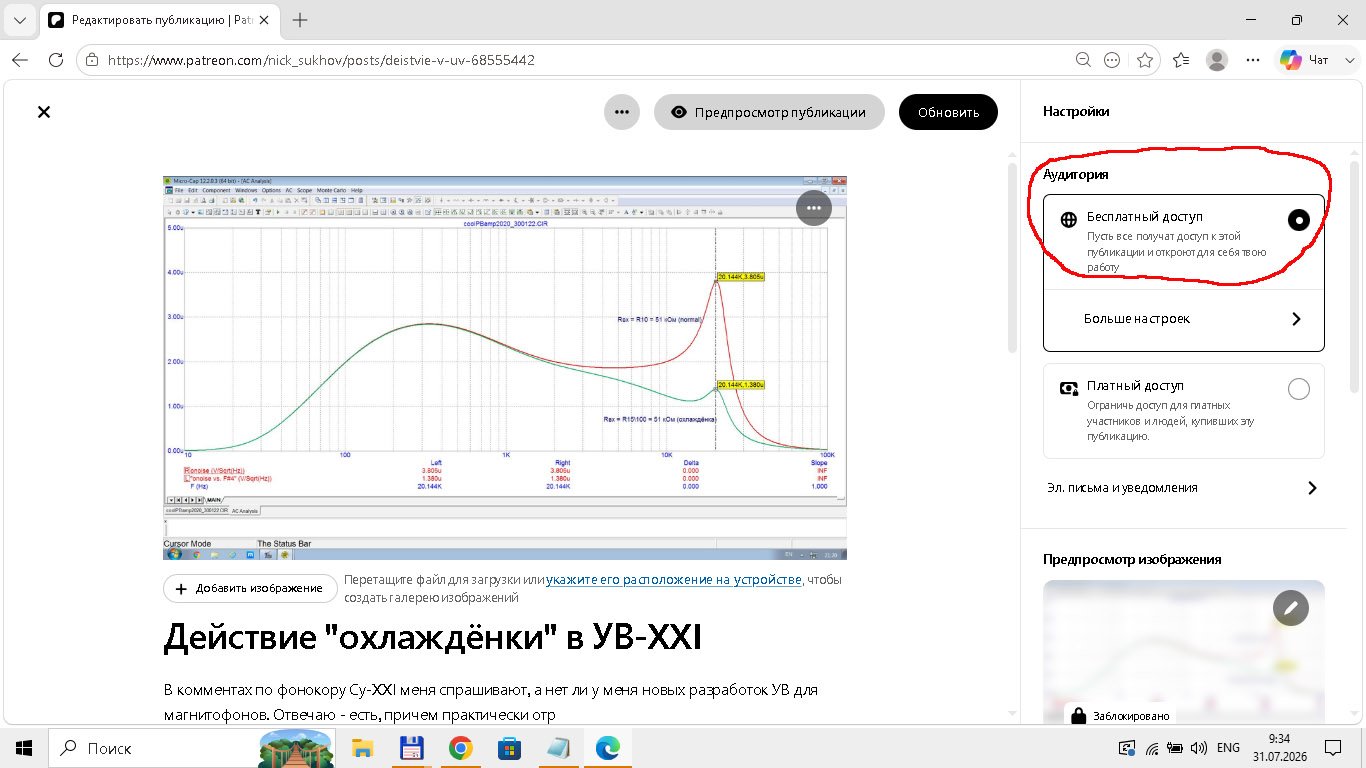

Во-вторых, типовый выигрыш по шумам у активной охлажденки не выше 2-3 дБА, - читай
читать разных чудаков это правильно и даже полезно. но есть пустячок один в котором ты лукавишь. 2-3дба это по всему дипазону 20-20к, но во первых охлаждение на нч не даёт вообще ничего. во вторых на вч выигрыш 6..10дб, что для кассетного магнитофона вообще то овердофига, и в третьих судя по надписи "51к на входе" кое кто охлаждение делать нормально не умеет.).

Тут нету микросхем. Тут условные усилители, и им выдать 100500 гигавольт - детская забава.
Виктор, вы ахинею не несите, или у ВАС усилители от разрядов молний запитываются или от линий 110, 330, 750 кВ!? Ну не бредь, старик, пожалуйста, особенно с законом Ома. У тебя токи в узле 1+0,01=1,01 мА резистор при входном дифкаскада равным бесконечности 1кОм, падение и входное напряжение 1,01В по закону Ома и что?

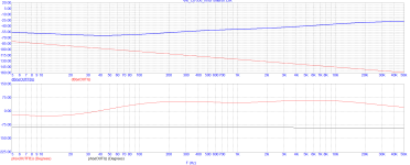

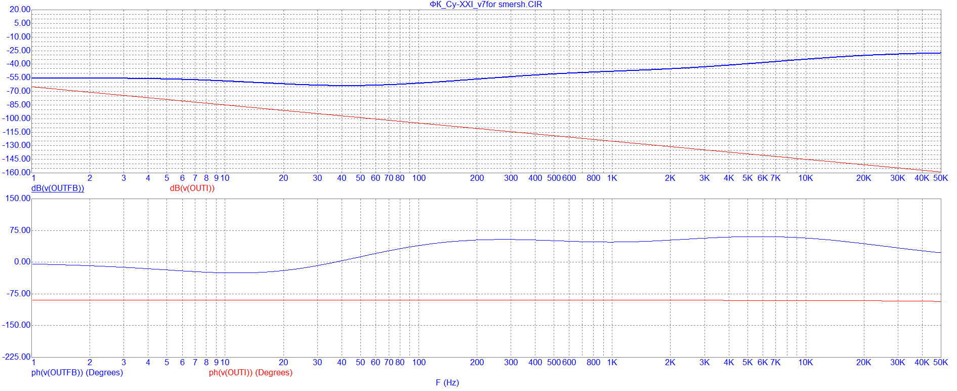

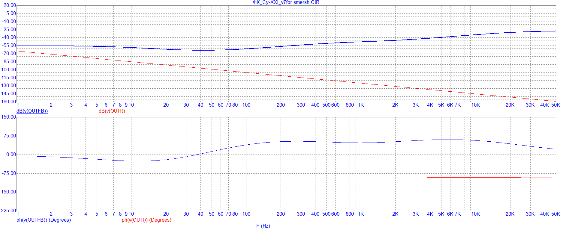

Вот смотри

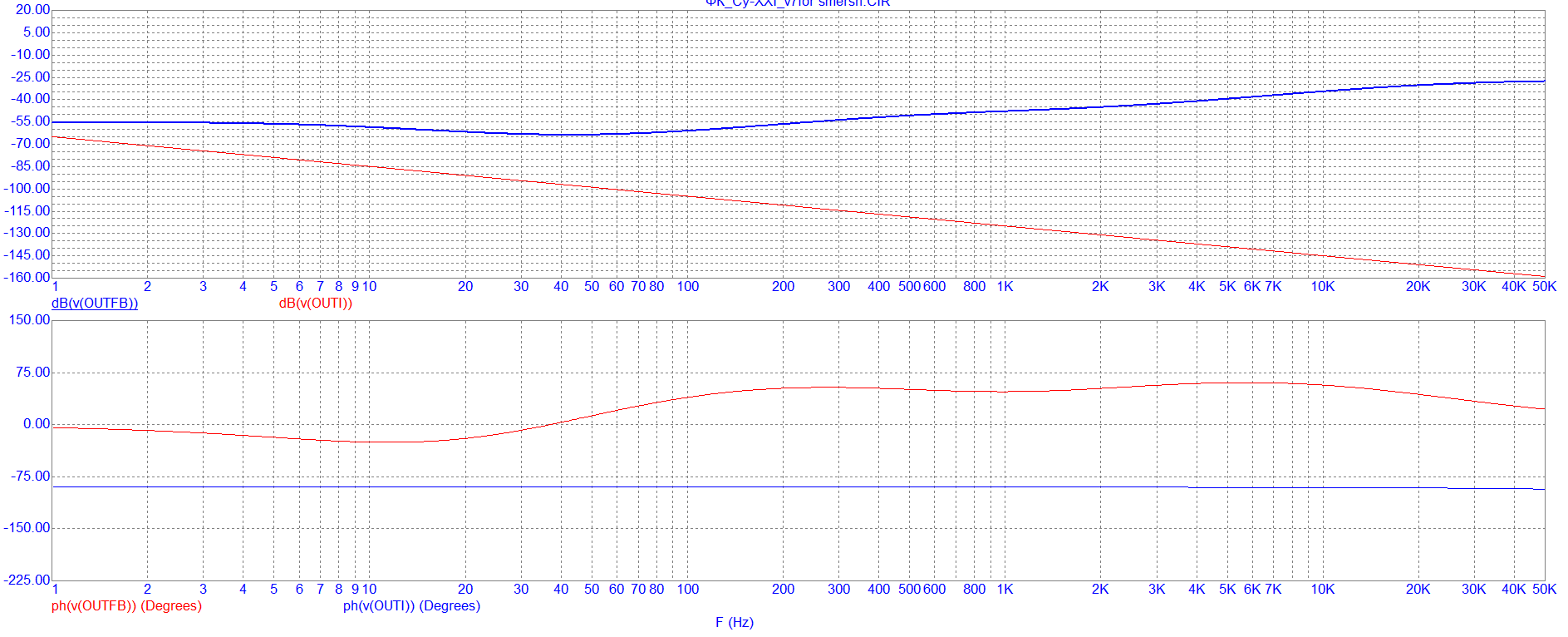

синим напряжение от частоты и фаза ООС , красным сооответственно на выходе интегратора после резистора 56кОм, обе ветки нагружены входным сопротивлением 200 Ом(на отрицательном входе дифкаскада)
А тут ты брешешь. Читаем тему и на каждом графике понимаем: ты сбрехал.
Например:
Сбрехал же? А зачем?

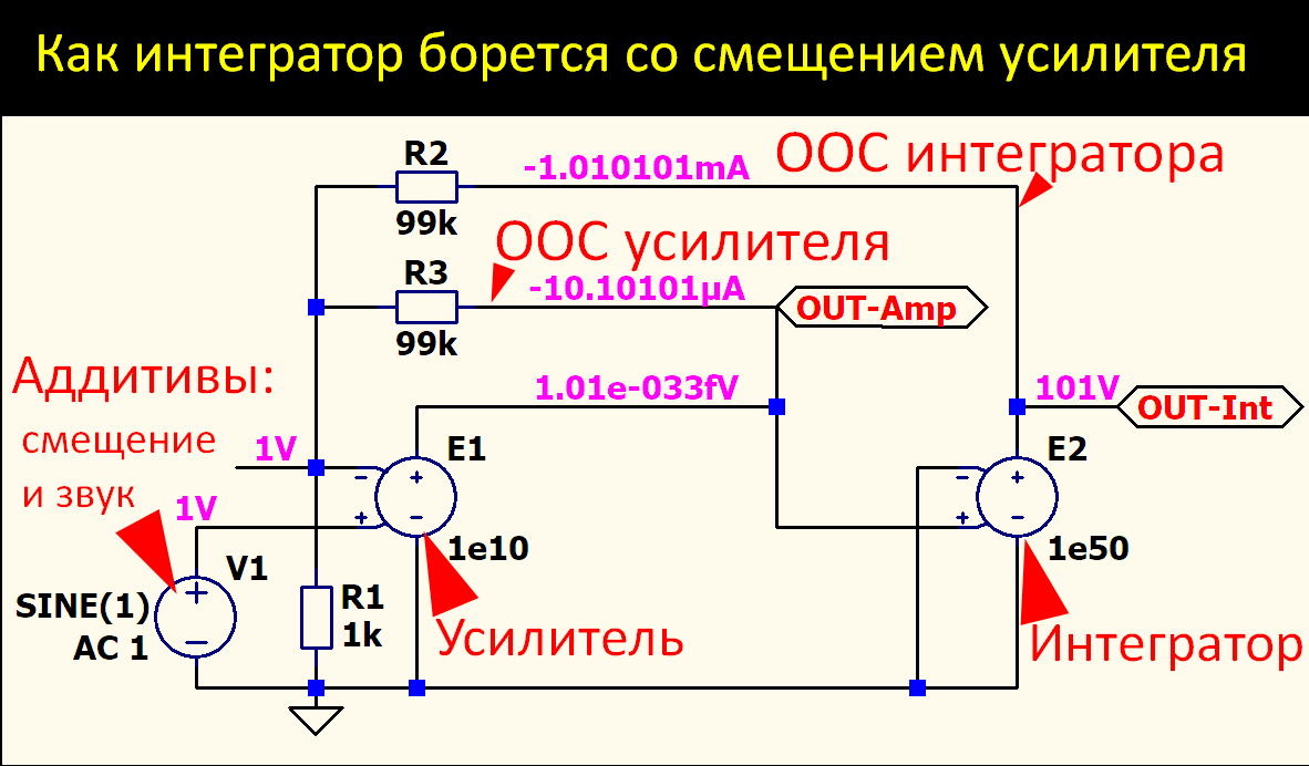

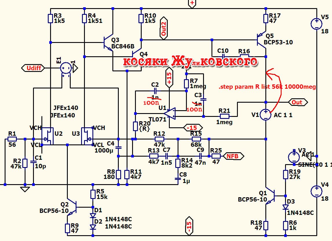

Огульный бред против Ома прекращай. Есть перед тобой схема:
Строго по ней тычь пальцем и приговаривай: тут, тут и ось тут симулятор ошибся в законе Ома, а я этот закон знаю лучше, и точнее симулятора вычисляю.
Где ты на схеме видишь значение входного напряжерия 1,01 вольта? Дурочку запускаешь? Пофлудить негде?

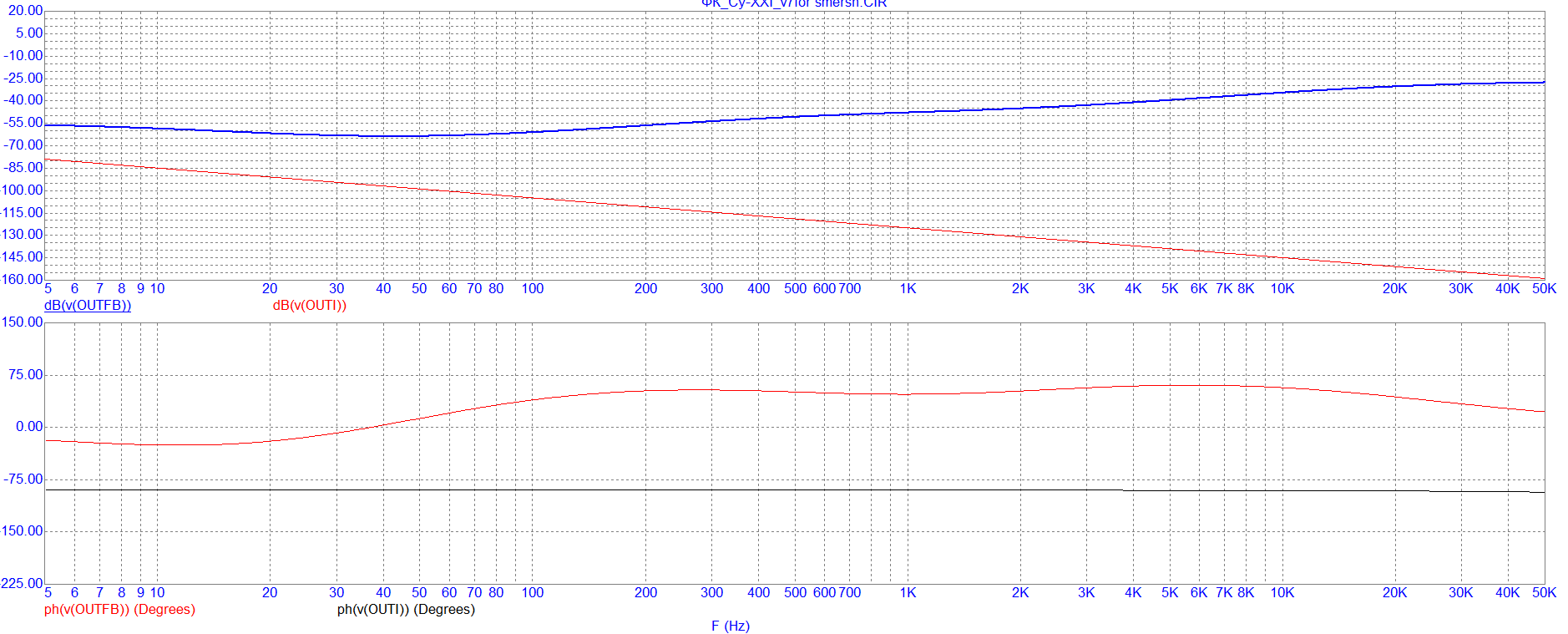

Схемы нет. Ты привёл какие-то кривульки и расписываешь что-то дикое. Схему сюда и модель приаттачь. Есть спецы по микрочашке, они разберутся.

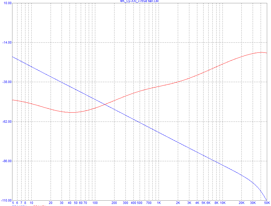

охлаждение на вч выигрыш 6..10дб, что для кассетного магнитофона вообще то овердофига,
_plusuyu - сразу видно, что ты умнее СМЕРШа. Я об этом ему уже не раз говорил. То ты тохда и объясни это ему.
Это просто ктото явно подслеповат, - красная спектрограмма на моём скриншоте это "стандартный 51кОм вход", а зеленая - та, которая у охлажденки - "5МОм/100 = 51 кОм", т.е. резистор 5,1 МОм в петле 100-кратной ОС активной охлаждёнки. Компренэ?

Вот начинай прямо по схеме и укажи, где 400 вольт.

Покажи, как рабочая ООС интегратора суммируется с обесточенной корректора.
Покажи, где 400 вольт.

С ней всё в порядке. Вот она
ты никак не исправишь указанную в аттаче свою перлу, - не умеешь мышку нажимать или боисся проявления своей шизы? "Не соскальзывай от ответа" © СМЕРШ

А чо ты три петли ООС вместе не замерил? Боялся чего? Или куку сварило? А чо онл не сварило на идиотию меряния ДВУХ петель вместе?
Как ты суммируешь отключенную петлю корректора с рабочей петлёй интегратора?

Где на твоих кривулях показано, что ты суммируешь дохлую петлю корректора с единственной работоспособной интегратора?
Как это нам там увидеть?
Если уж ты не соображаешь: в показанной схеме корректор глушится интегратором.
