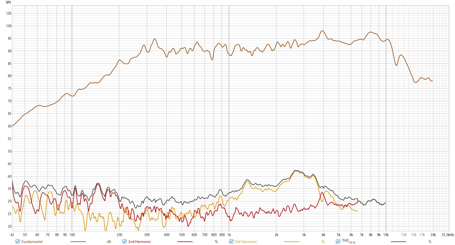

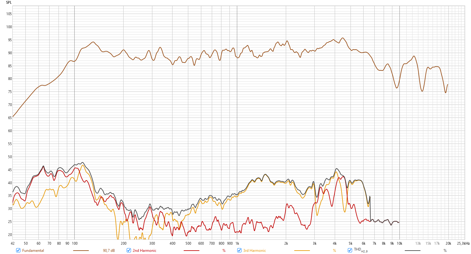

Что мы видим в динамике 20 ГДС?
И что мы там видим?
Полное недоразумение, и по размеру ЦШ
Унификация, с 6ГД-6 он же 10ГД-34, удобно лепить на одном станде сразу партию
и по высоте намотки катушки
Проблема вызванная скорее ограничением подводимой мощности, провод и так 0.16мм, куда еще меньше.
и образующей диффузора
По аналогии с 6ГД-6, всё заводы ударно пятилетку за три выдают
резиновый подвес (на многих экземплярах). Полный провал.
А с ним что не так? он так же от туда же 6ГД-6
Вот Вам и 20ГДС. Сколько версий было одного 6ГД-6, 15ГД-11, 15ГД-11А, 20ГДС-1, 20ГДС-1Л, 20ГДС-3, 20ГДС-4 всё оно фирменное блюдо поварихи их школьной столовой, утром на обед это были макароны, а на следующий день, макароны стали запеканкой.
И так примерно понятно как оно всё собиралось, что привезли из того и делали шайбы. Внезапно каучук пошел на уплотнение швов панельных домов, перешли на ППУ и ткань с пропиткой (брезент):
Вот просто пример всего что только можно было сделать не правильно при изготовлении СЧ головки по рассужденям многих: Vifa P13MG-02-08
20240408_142007-jpg.93791
20240408_142032-jpg.93793
Широкая шайба, целых 80мм диаметром.
Резиновый дубовый подвес, ширина волны 6мм.
Катушка 6мм при высоте магнитного зазора без учета фасок 5мм.
Алюминиевый каркас катушки, выполняющий две функции, отвод тепла и механическое демпфирование
Как итог, высокий резонанс 230+ Гц, страшно торчащая 3-ая гармоника

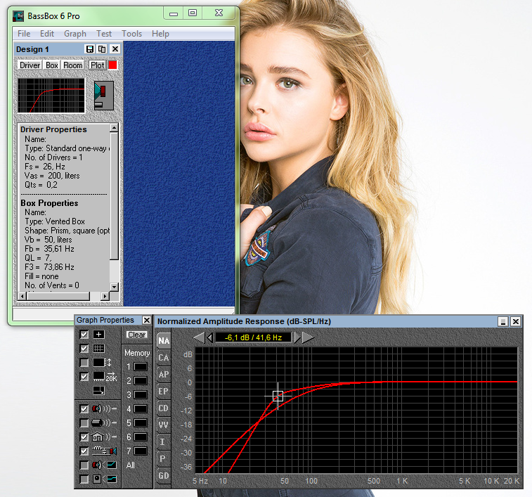

По усредненным параметрам от камня в 50 литров ФИ и ЗЯ залетает с коррекцией.
Но давайте вспомним когда этот динамик придуман и для чего, он под лампу, а там и общая добротность и низ подтянется, из этого вытекает что ИТУН идеально для него.
    449.8 KB · Просмотры: 64
нет лампы, да и он под полную модернизацию
и разумеется она начинается не с попыток расчетов а с вопросов на форуме какой подвес и цш лучше =(
(наперед намекну что без расширения зазора это будет мид ... )
покажите формулы расчёта посчитаю, зазор там 1,7, намагничивалки нет, увеличить нет возможности кобальтовая МС, разве что перекинуть МС с 25ГДН-4 на вторую пару, а эту пару нужно пробовать хоть так сделать
