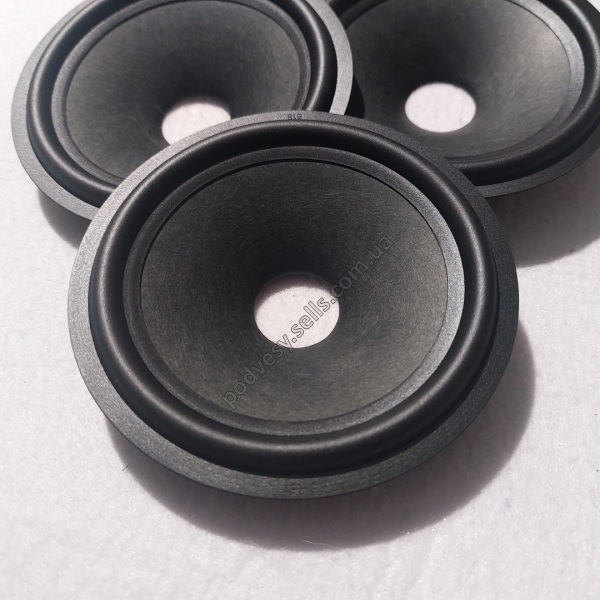

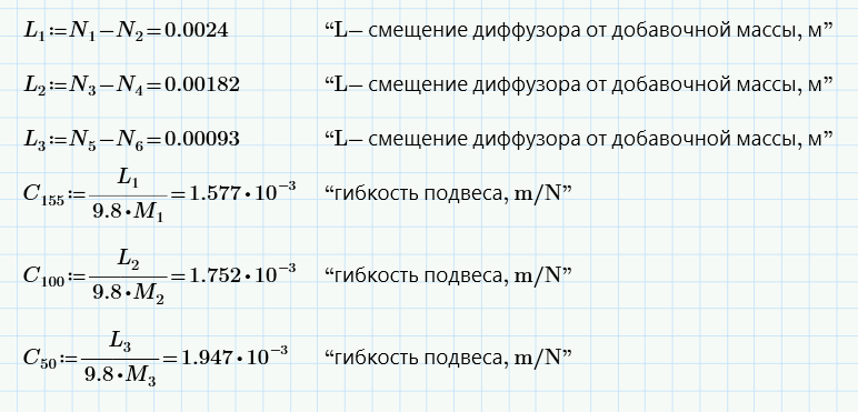

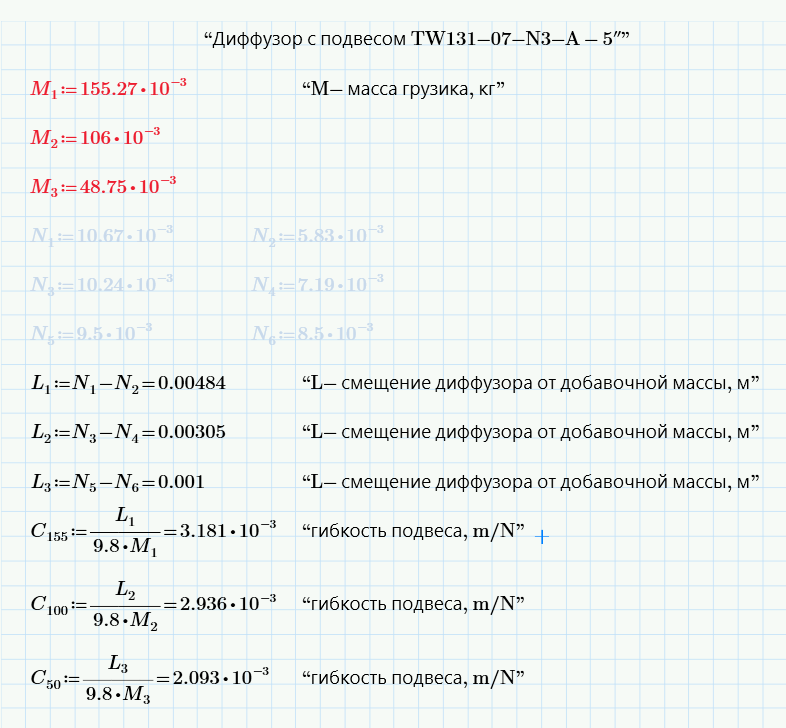

Измерения гибкости центрирующей шайбы и подвеса
По случаю купил еще диффузоры с резиновым подвесом
Диффузор с подвесом TW131-07-N3-A - 5"​
Характеристика конечно очень нелинейная, но даже в сравнении с ППУ, гибкость довольно приличная, грубо говоря среднее значение 2.6мм/Н

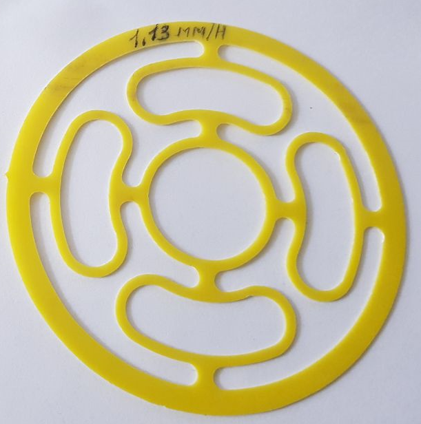

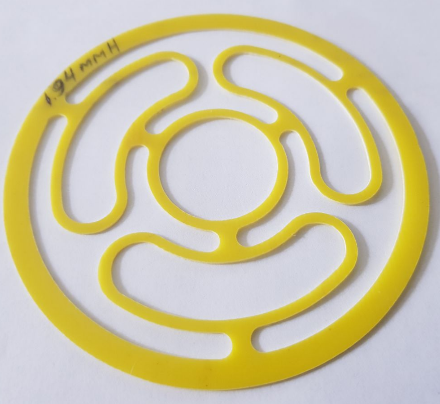

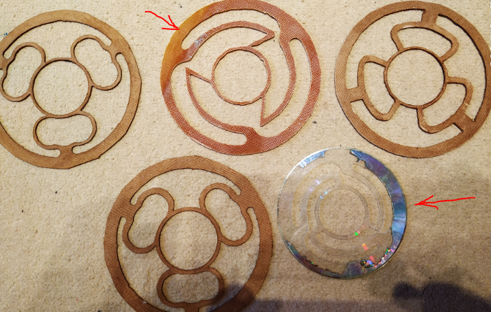

Решил провести эксперименты с "паучковыми" ц.шайбами. В книгах мелькают расчеты ц.шайб паучковго типа, но есть много всяких тонкостей, например изгибающий модуль упругости на материал СТЭФ варьируется в очень широком диапазоне при том независимо от толщины :(
И еще нюанс в том:
По факту так и есть, на основе модуля Юнга от 3*10^9 и до 12*10^9 в формуле у которой разброс +/- лапоть, результат плавает почти на в 2 раза для толщины 0.75мм, и 3.5 раза для 0.5мм, так что решил экспериментально найти оптимальное значение гибкости.
Шайба типоразмером 92мм под динамики из серии 10ГД34(25ГДН) 15ГД11(20ГДС)
толщина материала СТЭФ-1 0.75мм, ширина балочки 2.5мм, средняя длина балочки 35мм, количество лучей 8, итоговая гибкость 0.49мм/Н (дубовая!)

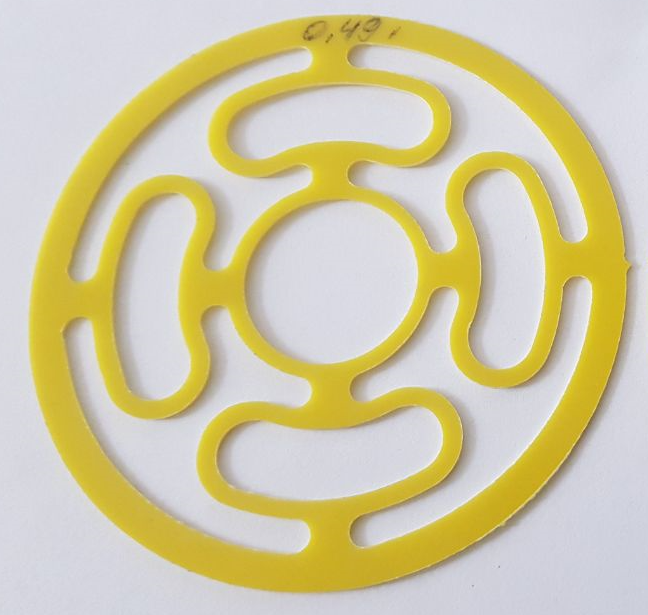

толщина материала СТЭФ-1 0.5мм, ширина балочки 2мм, средняя длина балочки 36мм, количество лучей 8, итоговая гибкость 1.13мм/Н (всё равно в два раза выше упругость чем у тканевой ~2.2мм/Н)
Линейный ход шайбы и линейные показатели гибкости +/- 1.7мм для НЧ такое не очень, ШП и СЧ вполне!
Будем экспериментировать дальше!
Решил провести эксперименты с "паучковыми" ц.шайбами. В книгах мелькаю расчеты ц.шайб паучковго типа, но есть много всяких тонкостей, например изгибающий модуль упругости на материал СТЭФ варьируется в очень широком диапазоне при том независимо от толщины :(
И еще нюанс в том:
ваш гадкий мерзкий опыт обрушил такую красивую теорию и слезы восторга за звук пауков вместо мещанской тканевой шайбы. Нельзя так жестоко с благородными людями.
С точки зрения здравого смысла, есть желание изготовить паучковую шайбу с гибкостью равной тканевой, и сравнить конечный результат на собранной динамической головке. Не забыв еще и гармонические искажения измерить.

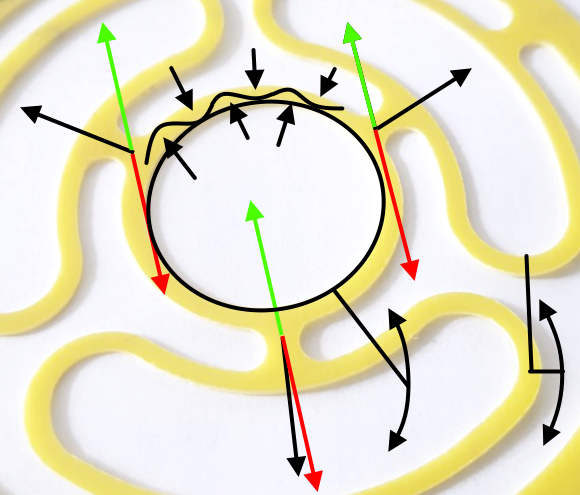

шею паука выгибать не должно а у всех с прямыми лучами пауков это наблюдается или переходить сразу на завернутые пауки тип. таких
images
пауки это решения для высокодобротных конструкций .
если кто не понял - не беда, с опытом станет ясно =)
Вроде лучшая форма 3-х лучевая. Вторая - для большой амплитуды.
1718631426916-png.101429
Это лучший вариант.
Обоснования будут? или просто цвет понравился?
в этом динамике такой формы и он есть у меня.
Вырезал всякие разные, у этих ход большой
Ну это и очевидно, на величину линейного хода влияет длина балочки, суть тут в другом, при таком исполнении:
Радиальный люфт насколько больше, чем при таком исполнении:
При равной длине балочки и равной суммарной ширине всех балочек?

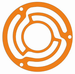

эта конфигурация паука не расчитывалась для НЧ. Когда пауки делались, никто не мыслил о том, что 20Гц. в полку - это важно.
Это лучший вариант

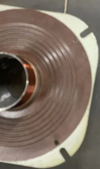

В моей памяти - этот паук разработал АМЛ с встраиваимыми демпферами для регулировки Fr
а в этой Вашей памяти не было случая когда люди делали паук с ткани ?
потому что все ост. материалы хоть бумага пропитанная хоть все ост. гетинаксо-текстолитовое гно полное звенящее .
а то что "оно" там что то крутить это вопрос геометрии пружины и ума "создателя" сего ...

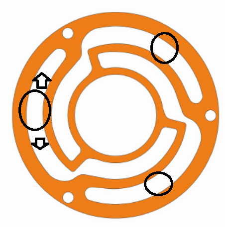

помимо "кручения" в конкретно этом пауке есть ещё два явных, неустранимых косяка. Единственное его неоспоримое достоинство - оперативно менять жёсткость/упругость. Только представьте, что такой фокус можно было бы проделывать с подвесом!
толщина материала СТЭФ-1 0.5мм, ширина балочки 2мм, средняя длина балочки 50мм, количество лучей 6, итоговая гибкость:
Для такой конструкции трехлучевой шайбы, гибкость менее стабильна, и примерно на каждые 0.6мм хода, гибкость падает на 0.2мм/Н, а среднее значение гибкость 1.75мм/Н, маловато всё равно, мне нужно 2.2мм/Н
P.S. Скорее всего нужно попробовать разноширокую балочку изготовить.

там 3 "кручения"
выкладывайте все косяки будем выбирать =)

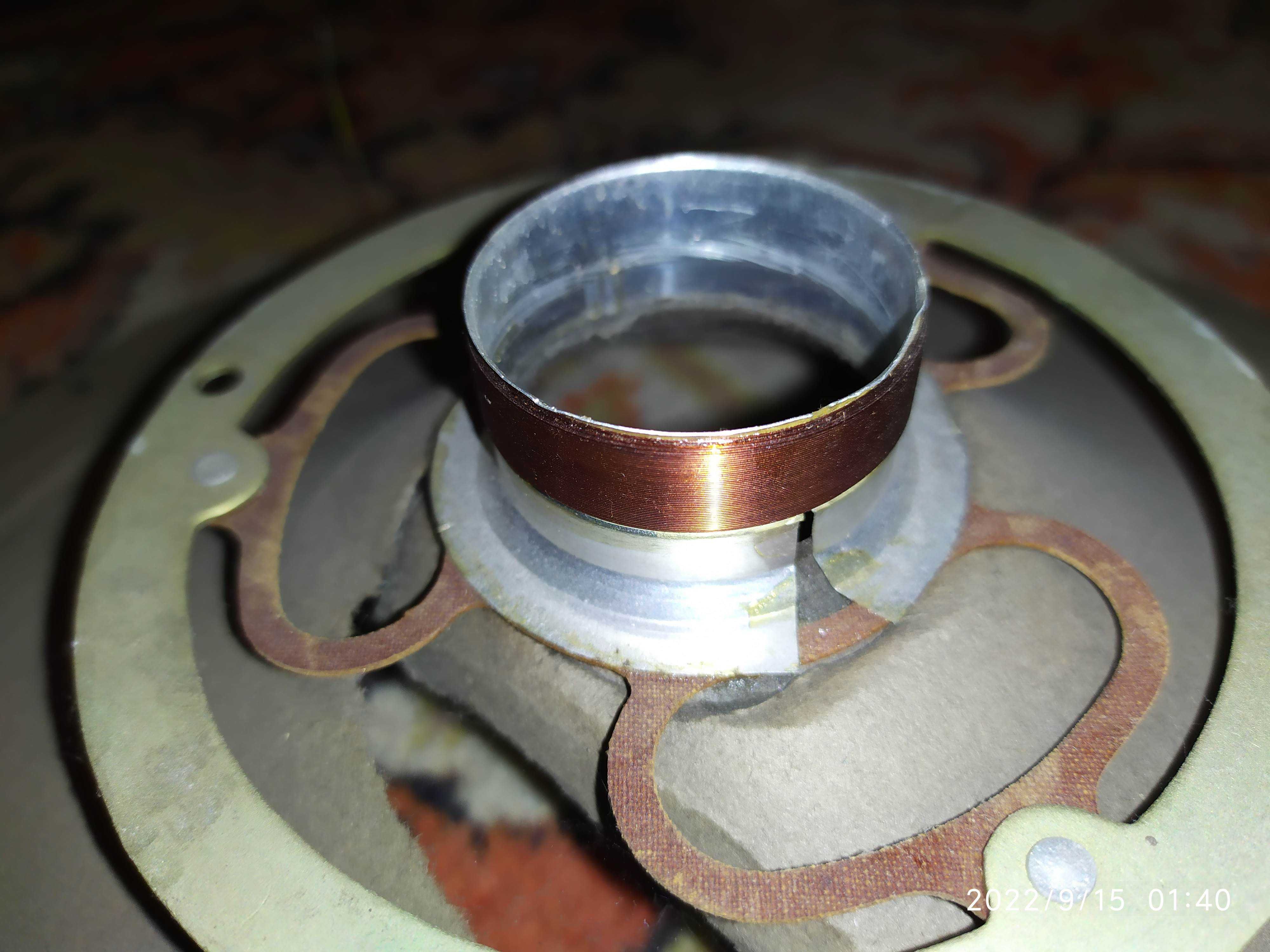

а когда это "красивые ноу хау" подвесы с косыми ребрами перестали крутить диф ? _hm_
но все с года в год копипастят и Васю и Петю а далее чем Василий никто не двинулся !
... у тебя "вибраторы" получаются хорошие _sarkazm
делай сразу на 2 и получится бабочка _hm_

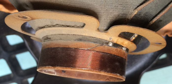

Была такая прослушка, на одном 12" поменяли цш на паук, второй оставили с цш, чтоб раз и навсгда решить бредосивокобылость этой темы. Паук некручёный, тяжелее цш меньше чем на 1г. Ставили в большой ОЯ, типа как у Старого Хрыча. При громкости "тихо" разницы особо никакой, в слепом тесте не определишь. При нормальной громкости, когда сосед тебя слышит, а ты не напряагешь голоса - с пауком чуть лучше. Звуки локализованней, бас чётче. Мой микрофон стоял на штативе и разницы такой, что вот оно, здеся! не обнаружил.
Fr никто не мерил, но при хорошей её разнице микрофон увидел бы.
За что мы любим тряпку - за её одинаковую упругость в отведённом ей диапазоне, за мизерный вес, за минимум клея. За что не любим - за то, что это ещё один диффузор позади основного.
За что мы любим паука - излучаемая им площадь в 10-20раз меньше тряпки. На минимальных ампл. диффузора упругость линейна, а чуть больше - упругость больше. Это всё равно, что низкодобротник поставить в здоровый щит, а потом поставить в рупор (а он и забасил, причём чётко). Нагрузка подвижки разная при разных амплитудах.
За что паук не любим - тяжелый, клея в сто раз больше нужно (буртики), эффект бабочки.
