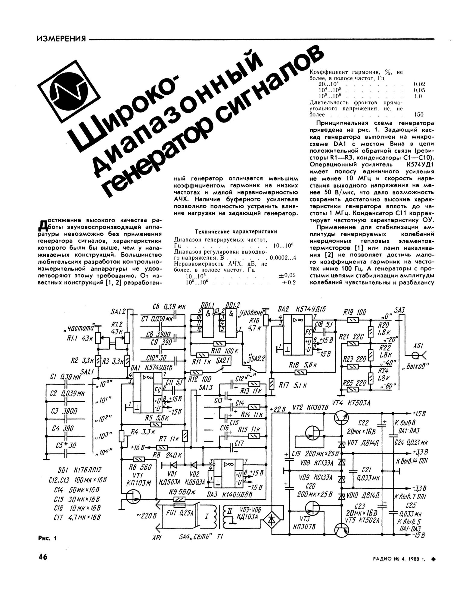

Свежая схемка всем Мишиноидам,задающий генер на 300 кгц с подстройкой +-20кгц одиночным подстроечником и амплитудой 5 вольт
Всем бы хороша, но найти такие терморезисторы не просто. И всё равно нужен ещё каскад усиления на ОУ. Или УНЧ, а просто повторитель, на 300 кГц. Без латералов.
выходной повторитель на паре полевиков
А без латералов - никак?
и повышающим автотрансиком на той самой катушке выдает от 5 вольт на входе ровно 10 в на выходе с током в ампер и выше.
Возможно, вопрос в схеме повторителя и индуктивности первичной обмотки.
повышайка тоже не влетает в насыщение, там индуктивность аж 42 мгн, запас дикий.

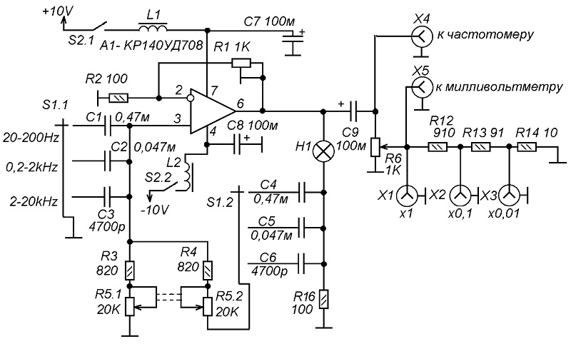

Вместо термистора ТП-2-0,5
Простая схема стабилизации на 6 диодах Радио 1987-02-60, можно такую цепочку из КД521, КД522, зашунтировав эту цепочку дополнительно резистором на 10 кОм, поставить вместо ТП-2-0,5
Можно применить схемы стабилизации на полевике. Такие схемы применялись в синусоидальных генераторах. Например генератор из журнала Радио 1986-09-46, работал до 100 кГц, на микросхеме К544УД2А

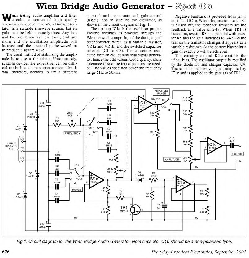

Журнал Everyday Practical Electronics 2001-09, на TL074 до 50 кГц, но ведь схема стабилизации подойдет и для К544УД2
Схема стабилизации от НЧ генератора на К544УД1, Радио 2003-07-39
Схема стабилизации генератора на К574УД1 до 1МГц, Радио 1988-04-46
Или собрать схему на двух КР574УД1, до 500 кГц, Радио 2001-12-26
А также можно выполнить генератор на перемножителе К525ПС2, Радио 1994-02-36

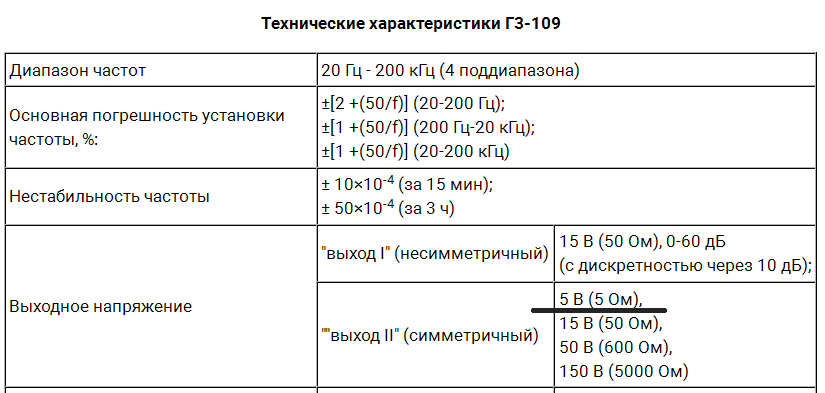

Так с месяц промучился, потом осенило - дай думаю попробую с ГЗ-109,
там выход помощнее (со свободных концов катушки голубое свечение и довольно сильный запах озона).
И помогло...Пришел к выводу, что мощность нужна побольше.
там выход помощнее
_scare мощнее ЧЕГО. Это вы так шутите?
Катушка - это как раз примерно 5 ом.Мощность везде ПРИ СОГЛАСОВАННОЙ НАГРУЗКЕ до 5 Вт. Это, кстати, и есть 1 А.
Думаю, ясно откуда берутся повышенные напряжения - банальный повышающий трансформатор, но ТОК ЧЕРЕЗ КАТУШКУ при повышении таким образом напряжения, будет меньше, а не больше из-за несогасованной нагрузки. Мощность генератора МЕНЬШЕ чем у меня по схеме с выходом на повторителе Агеева и питанием 34 В.
А ток через катушку и определяет уровень лечебного электромагнитного поля. И Г3-109 на 300 кГц не работает.
Болюсь, штатный генератор для катушки у вас слабоват, поэтому Бокарёв (и я заодно) и пишет, что для его (и моих) старых костей нужен мощный генератор с током в катушке 1 А, а значит и катушка будет греться.

Пока лично для меня, лучший вариант - с выходным каскадом "повторитель Агеева". Он обеспечит всё что надо с запасом. Проблема только в его раскачке, может попробовать повышающий ВЧ трансформатор на колечке.
Не дойдут руки собрать просто усилитель Агеева для этих целей с минимумом доработок.
Но сейчас ковыряюсь с автогенератором. По техническим параметрам он куда хуже, но есть важный козырь, если делать и отдавать его кому-то не способному подкручивать ручку по стрелке - автонастройка: включил и всё, без настроек и подстроек. Только кнопка "вкл-выкл".
