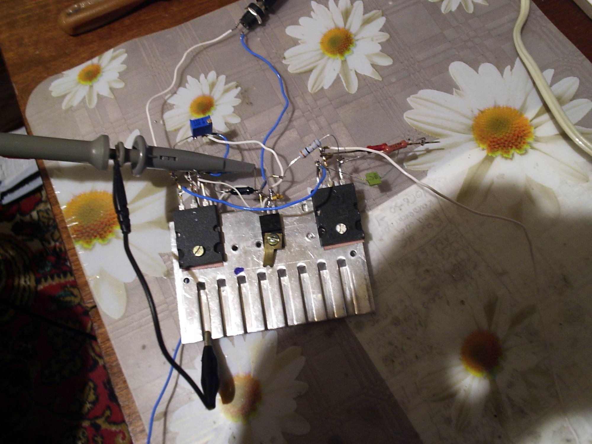

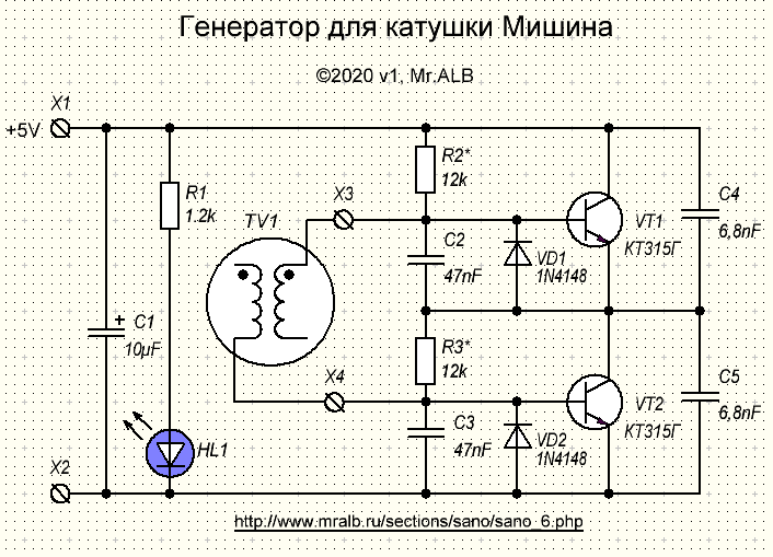

Пока учоные мужы ведут высокие дэбаты, я, преодолев лень, собрал схему на трёх резисторах и трёх транзисторах, на весу, даже без платы.
Заработала сразу. Но ЛБП у меня на 24 В - а это мало, надо 32...40 В и эта катушка запасная, еле нашёл, тор внавал. Результат на экране.
Частота 300 кГц, ток через катушку 0,3 А (напряжение надо увеличивать, само собой) и ток с этой катушкой на штатном генераторе был примерно 0,5 А (точно не помню). Да, синус не чистый, но никакой настройки пока не делал. Синус у меня стоит хорошо, подстройка не нужна. Нельзя только очень приближать сталь. Детали первые попавшиеся.
Думаю, самый раз для тех кто хочет попробовать, но ищет оправданий в стиле "микросхемы не той системы". Картинка как вкопанная даже без ждущего режима. И никаких эмплозий!

Дешевле и сердитее чем 3 транзистора типа КТ805 найти трудно (их у меня нет, взял те что уже были прикручены к радиатору). Кстати, годятся и КТ903. Всё хорошо, только синус желательно почистить. Сегодня лень возиться.

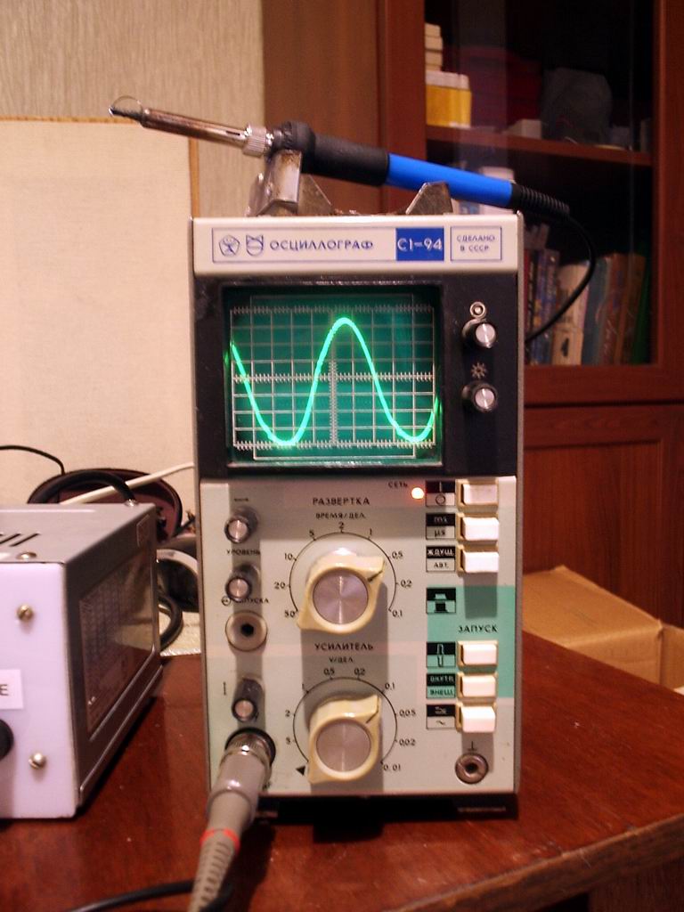

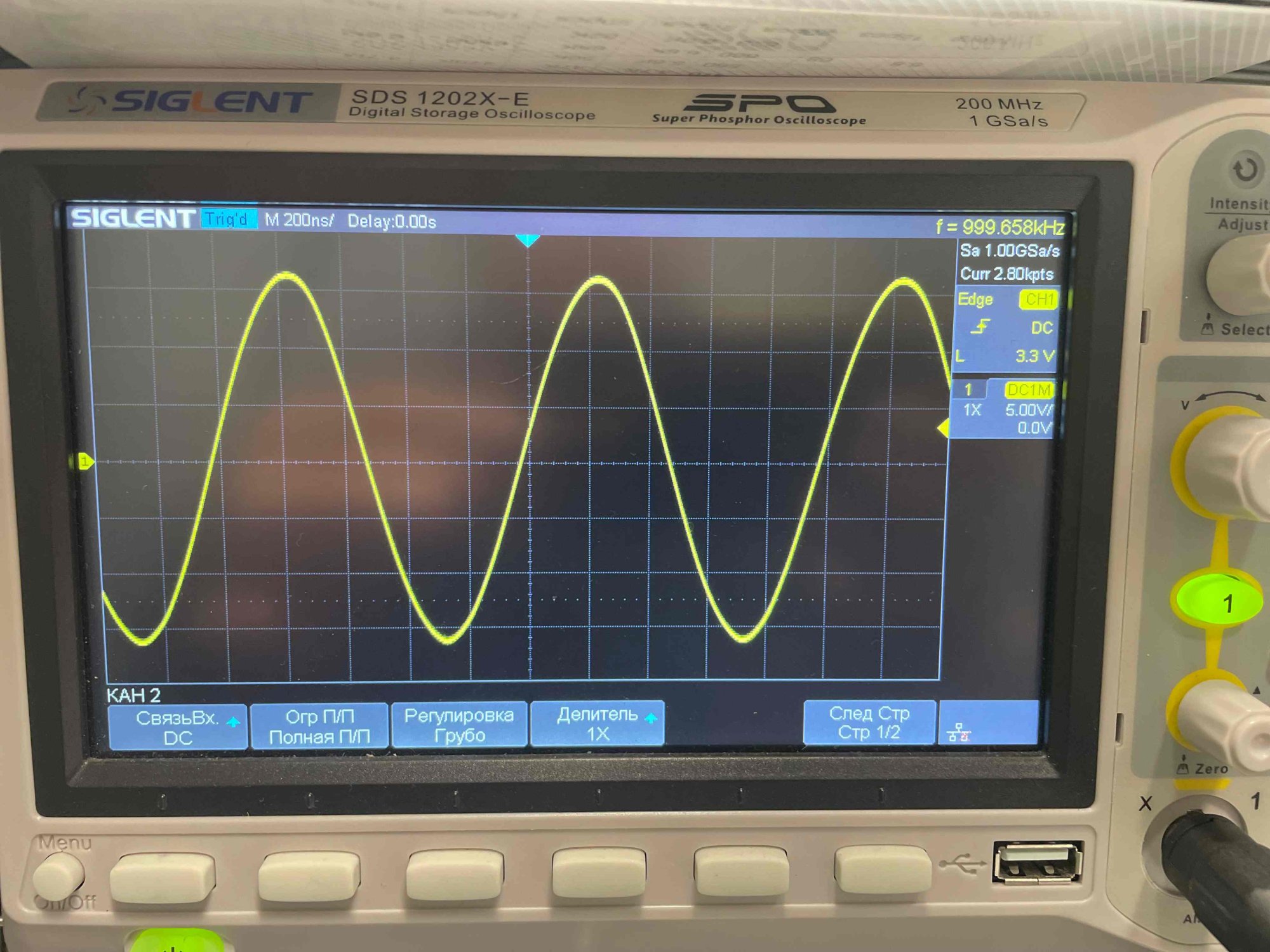

Автогенератор, частота определяется катушкой и мне нравится абсолютная стабильность на экране даже при непрерывной развёртке.

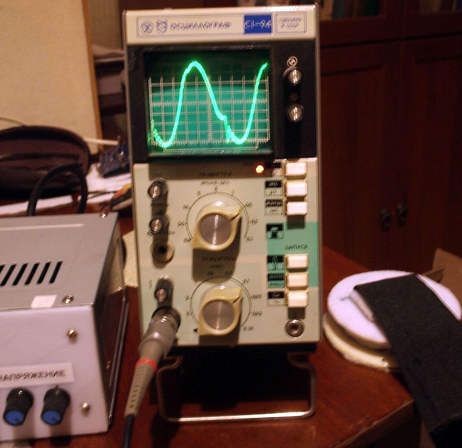

А там точно синус?

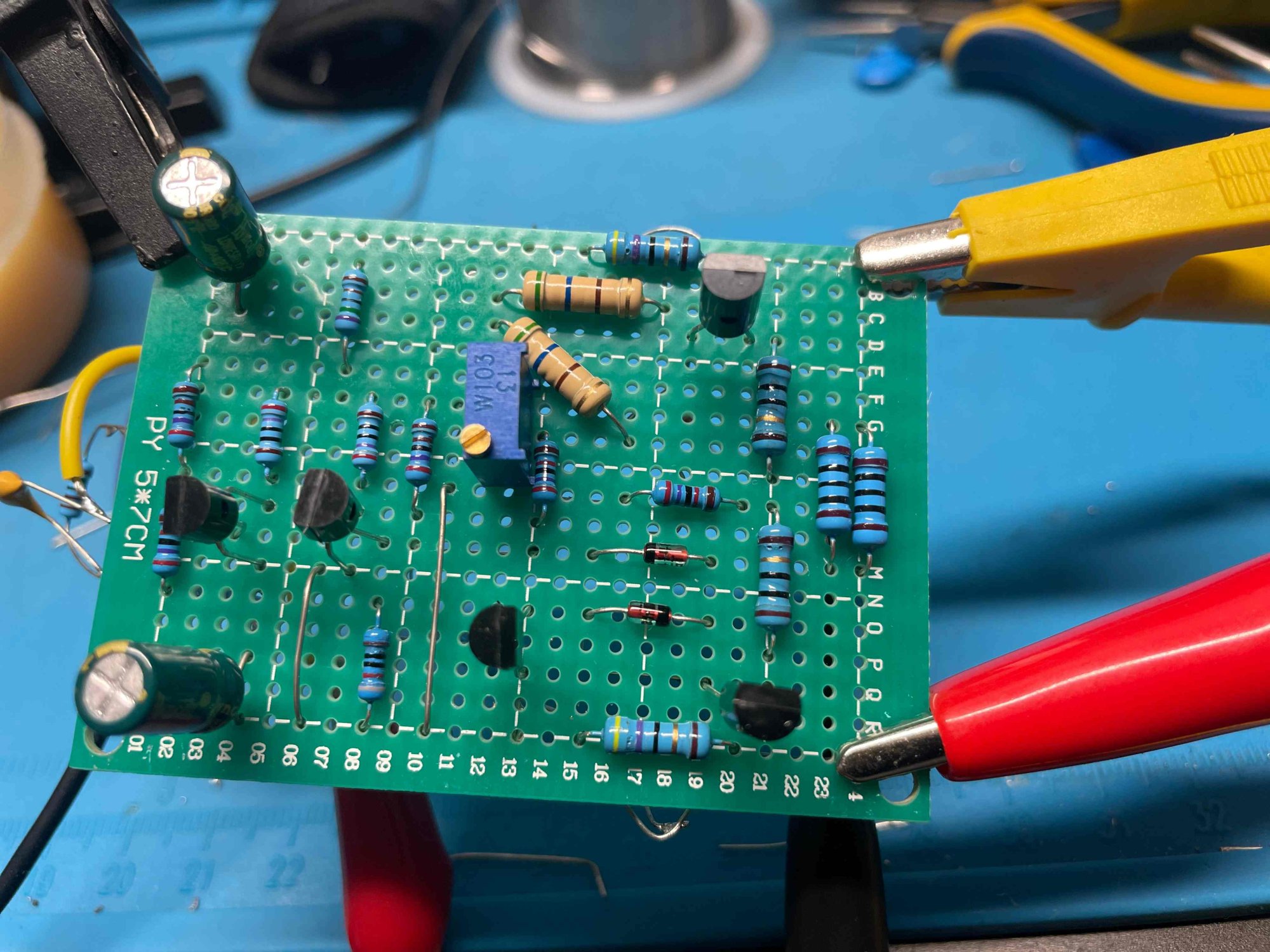

Но поскольку влез, надо отчитаться. Упростив и попутно улучшив схему автогенератора для катушки на трёх транзисторах, которая делалась явно симулянтом. поэтому в ней есть несообразности и вряд ли она проверялась в железе с осциллографом, получена приличная синусоида тока через катушку без следов возбуждения.
В разы уменьшен ток покоя и резко повышен КПД. Амплитуду тока можно легко регулировать в широких пределах напряжением питания.
Можно еще кое-что улучшить, но на сегодня лень победила.
Получу отданную на время боевую катушку, посмотрю ешё раз что будет с ней и можно будет делать плату. Поскольку здесь ток в катушке достаточно пропорционален току питания, индикатор уровня тока можно делать без токового трансформатора. Генератор устойчив к влезанию в него пальцами при работе что дает надежду на отсутствие проблем в отличие от усилителей Акулиничева. Непонятно только какой нужен радиатор, это зависит от питания и катушки. Сейчас он примерно 100 кв. см. и для этой катушки достаточен.
Единственное преимущество трехблочного варианта - в лучшей форме синусоиды. Но это на слух 1...2% ужасно, а здесь - нормально.
Хотел перепробовать другие транзисторы, но передумал - этих у меня в избытке, а другим это не нужно.
Для меня вопрос с электрической схемой закрыт.

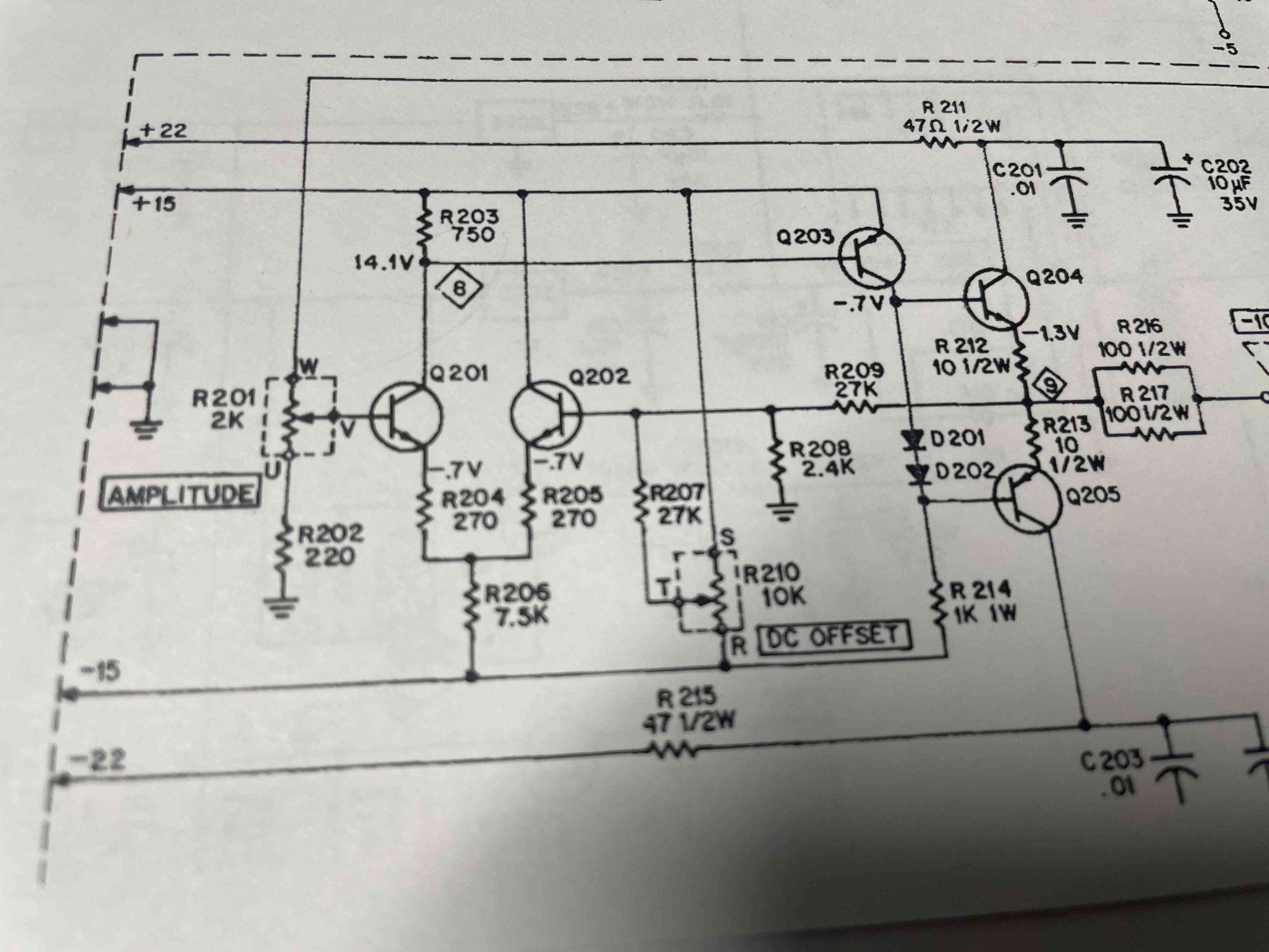

на схеме куча питаний , у вас по факту какое питающее ?
Читая о муках выбора операционника, взял быка за рога.
Я взял коня за рога, когда вместо 544уд2 вставил AD711. все суперски, но ставить такой опер в железку без звука очень жалко. К счастью, 544-го хватило впритык дать нужный ток в катуху.

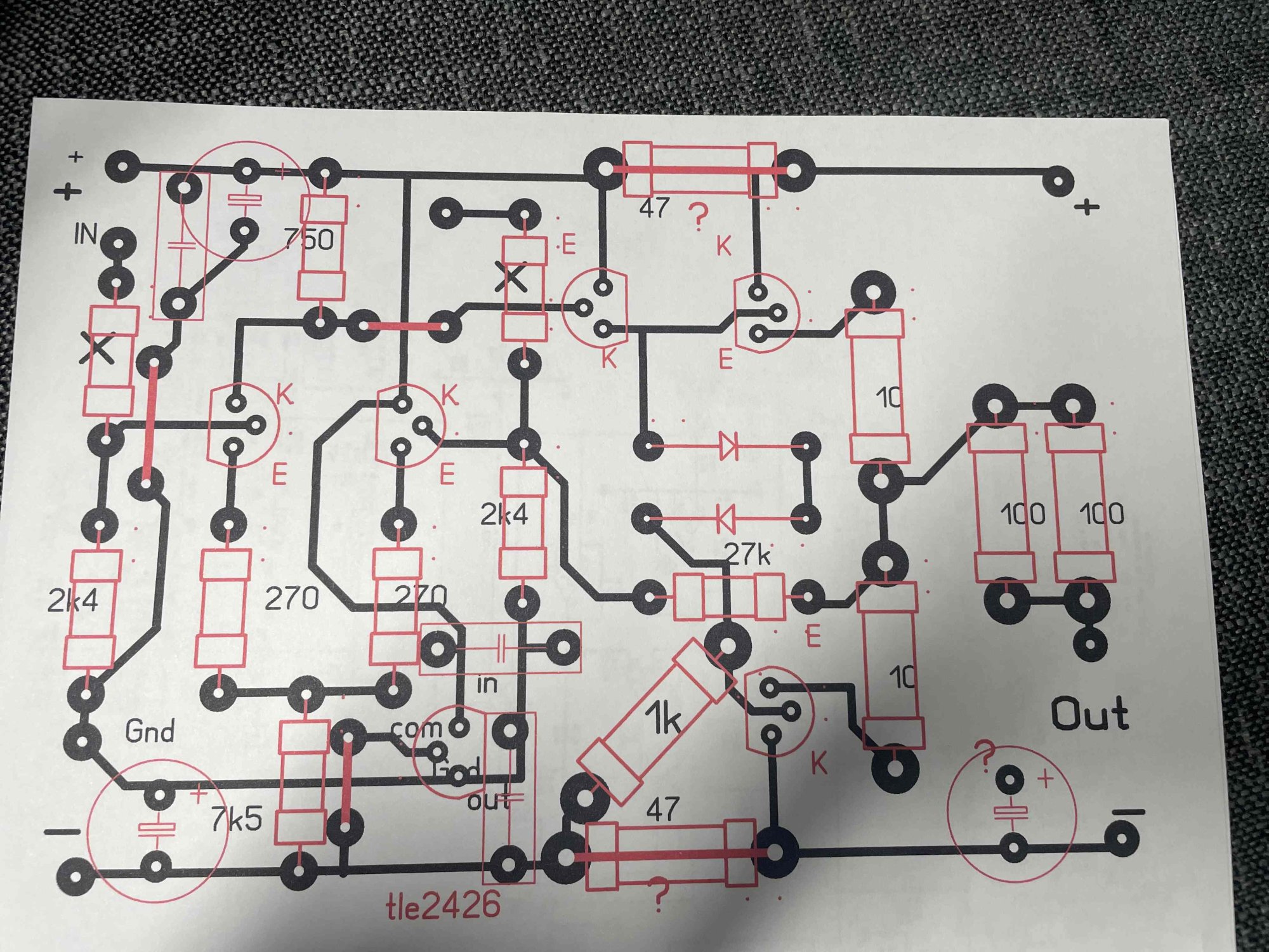

Рисовать от руки долго. Плюс с плюсом, минус с минусом и добавлена исскуственная земля по схемотехнике однополярного питания операционника. Я опубликовал как идею, вариантов то много.

Может быть лишние телодвижения.. не претендую ни на что. Все транзисторы выбирал по максимально линейным участкам ВАХ, (в эти участки вгоняются транзисторы). Вчера с помощью характериографа и подбирал полупроводники. Разброс у проверяемых экземпляров приличный был. Например у фирменных 2N2222 как по линейке прямая. У левых какая-то баллистика.
Термостабильный вых каскад на полевой паре 240-9240 сложился, осталось к нему вырулить быструю токовую раскачку . И пока что ничего кроме Ланзара в ум не приходит.

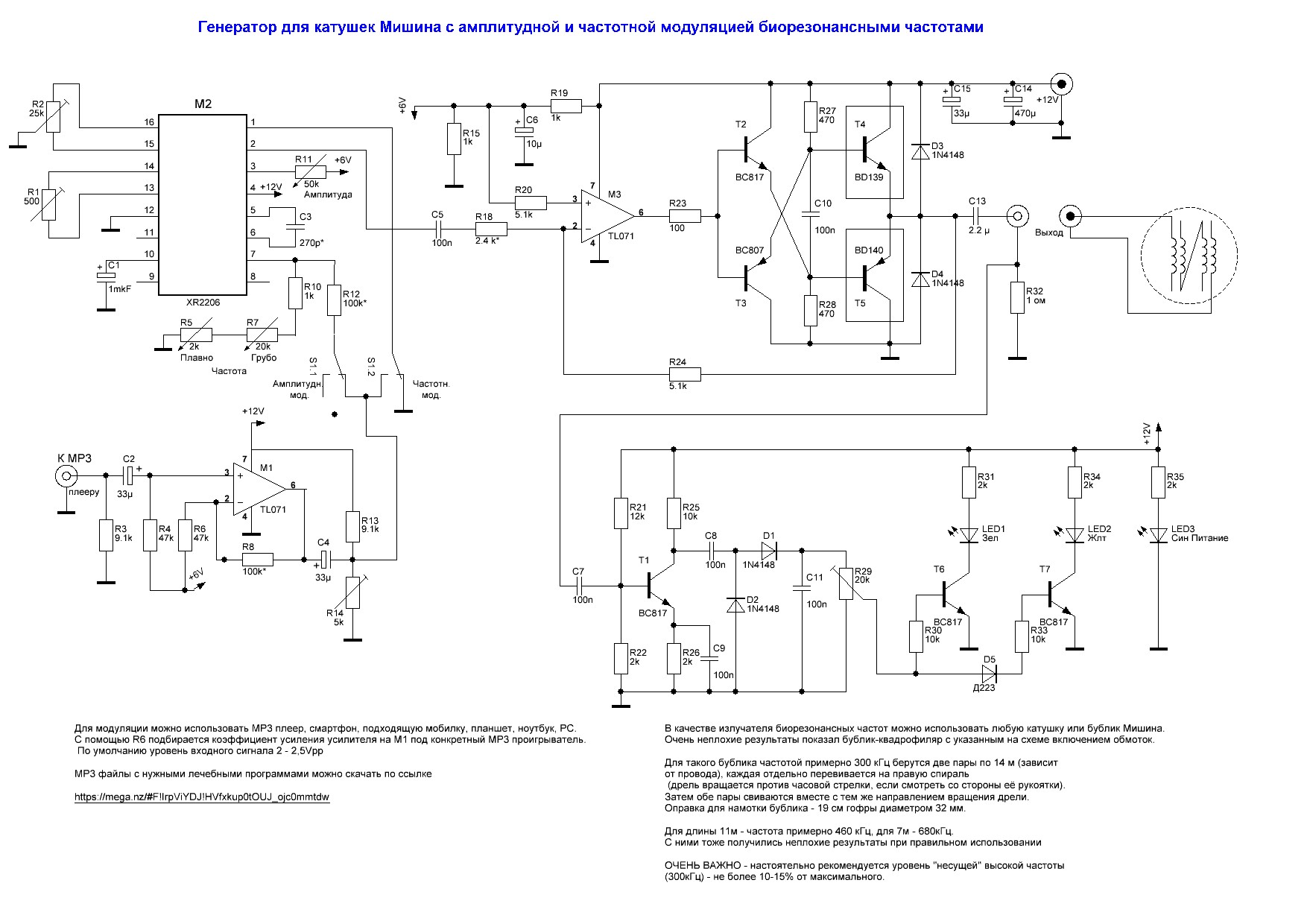

Сейчас посмотрел в интернете схемы. Вот, например.
Это называется: теперь и от телефончега!!!
Вполне разумная схема, если бы не детали.
Ну про модуяции от телефончега даже писать не буду.
Основная часть: генератор+предусилитель+повторитель.
Всё "как у нас". Но вот питание 12 В не плюс-минус, а всего 12. Будем считать +-6 В. предусилитель на TL071 юмор в том что при таком питании он должен усиливать 300 кГц. Пусть так. Но на выходе будет +-5 В. Повторитель съест ещё +-1,5...2 В. Что останется? +-3...3,5 В. Но это амплитуда, а действующее 2...2,5 В. М-да, не густо. Зато амброзия или как там её.
Ток в катушке будет хилый. Не вылечит, но и не повредит. Уже хорошо.
