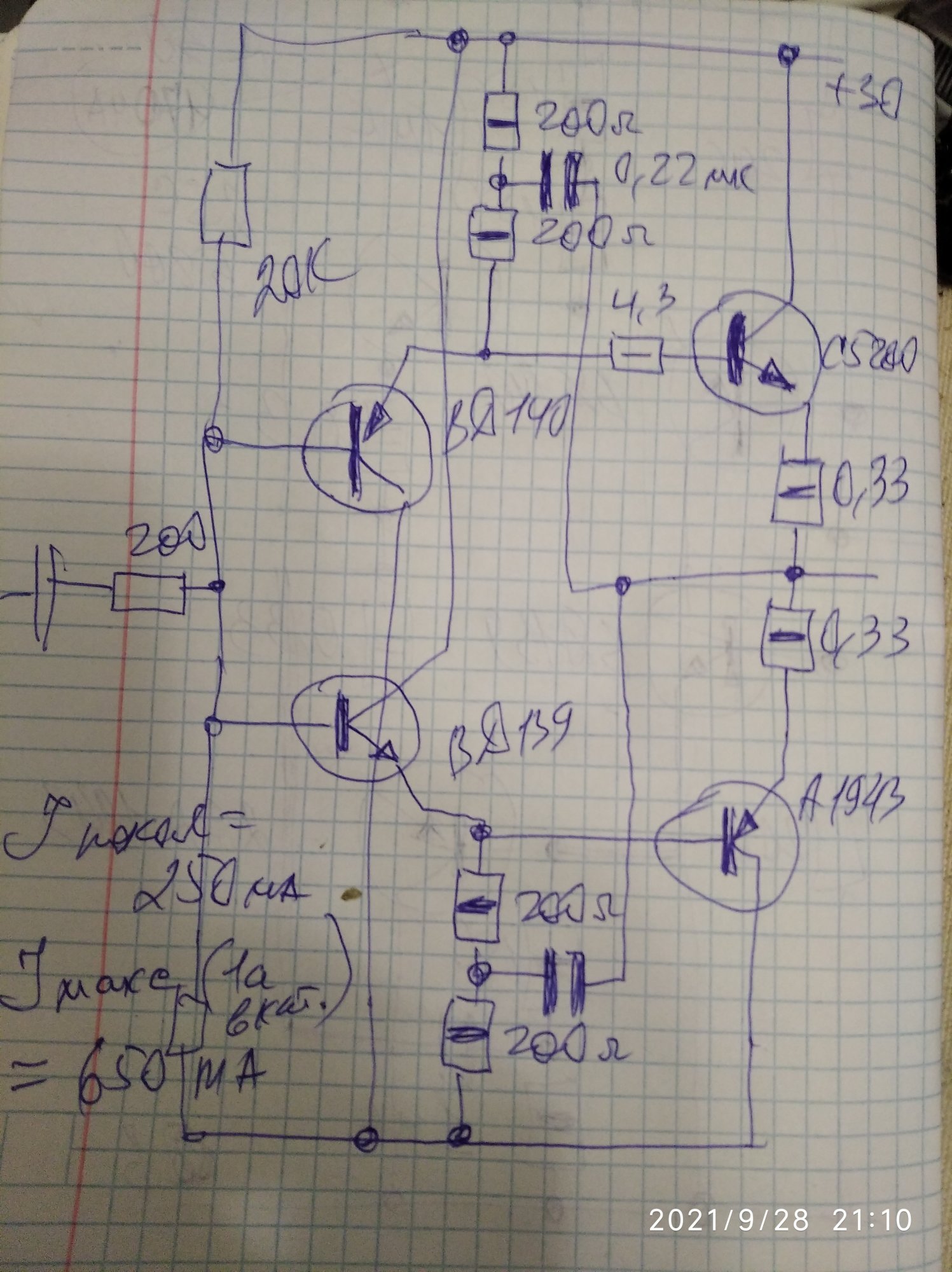

Ребята вы не поняли, это к посту https://ldsound.club/threads/katush...ushchaya-skhema-ot-ab.358/page-91#post-487009
там модуль унч на 3 таких транзисторах тип41с на выходе 5 вт, цена модуля копейки паять не надо
Теоретически верно.Но 12 в питание и не в мосте, что получим на выходе, 250ма? Микросхема не китаецкая, Таиланд.Есть надежда на результат.

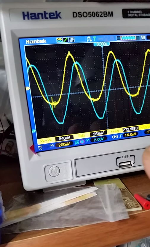

Я сигналу на экране скопа доверяю,а красивой картинке со схемой как бы не очень.

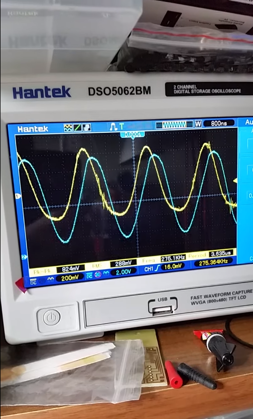

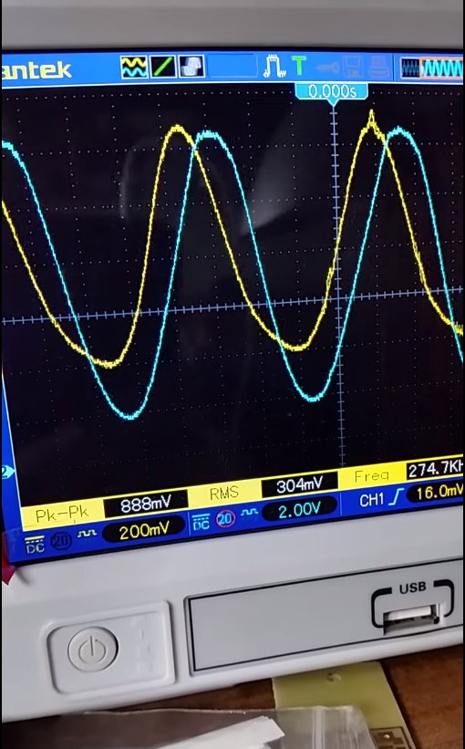

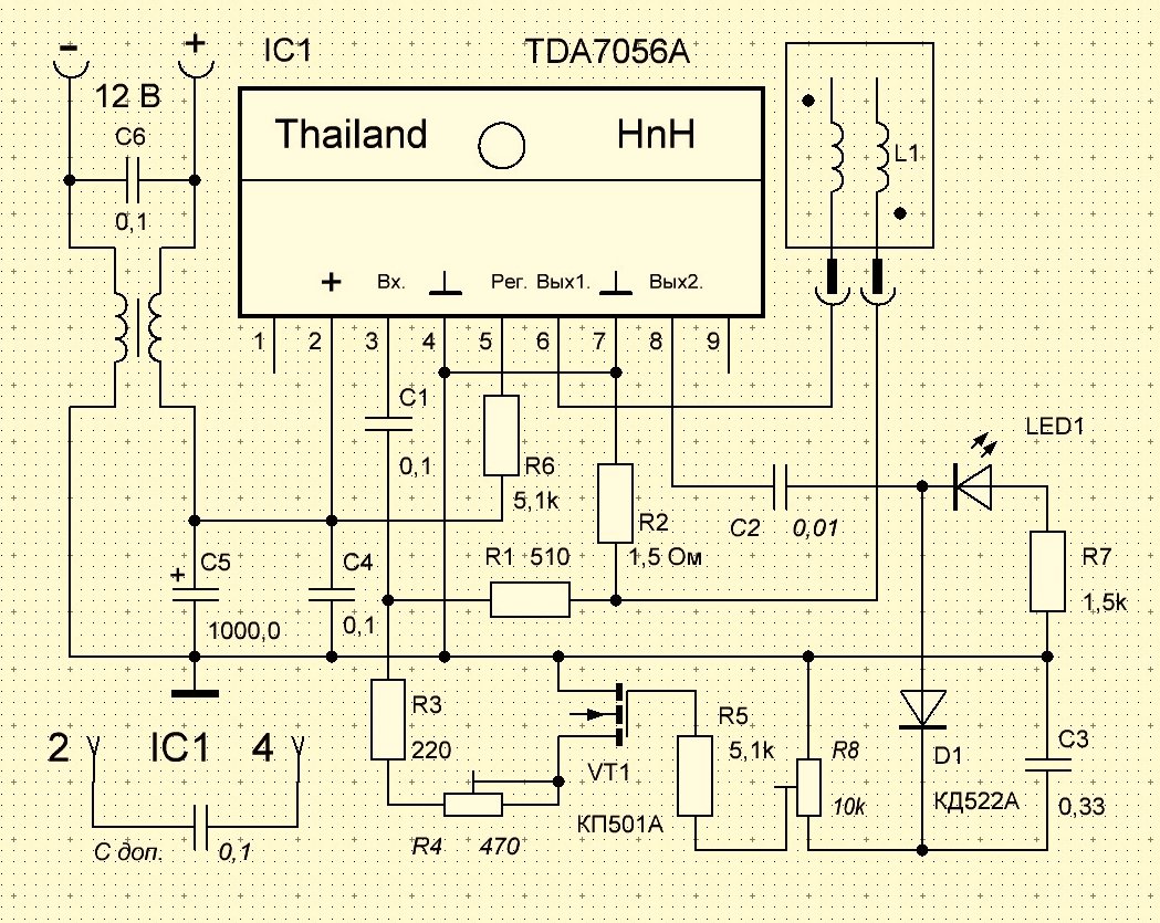

тестировщик схемы пишет:
Недавно такую собрал, настраивается легко и на выходе бублик/тор разгоняется до 1 Ампера пик пик, что даже больше чем предостаточно. Температура микросхемы в моём случае не превысила 31 градуса на маленьком радиаторе (алюминиевый брусок 40Х20Х5). Единственный минус, нагрузка (катушки и торы) должны быть максимально близки по параметрам, иначе под каждую надо подстраиваться.
Общее потребление схемы около 120мА. Вместо КП501 использовал IRFL014
Нижняя часть схемы чисто для коррекции сигнала. R8 - чувствительность (наводит красоту синуса) R4 - регулирует амплитуду.
Есть и более простые варианты этой схемы (без полевика), но я их даже не рассматривал, я за чистый сигнал на выходе, тем более тут пару копеечных деталей. https://youtu.be/D1lSXtzI09s

В схеме ЛМ 3886 есть и цобель и коррекция в оос, они для какого диапазона? Угадаю: для звукового.Для радиодиапазона все эти тормоза нужно убрать.И что дальше?
геморрой, купить модуль унч недешево и потом его перепаивать инеизвестно чем закончится эксперимент.

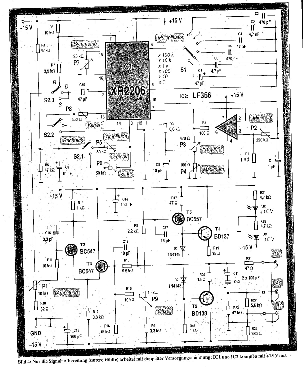

Смотрите лучше схему от немецких ученых

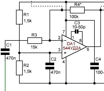

цитата: "Предусилитель + усилитель, питание двухполярное не обязательно, если использовать например ОУ 544уд2А (AD812, LF357) как предусилитель и на выходе обычный усилитель тока на 4 транзисторах. Фотки присоединил. И питание однополярное от 20 до 30 вольт"

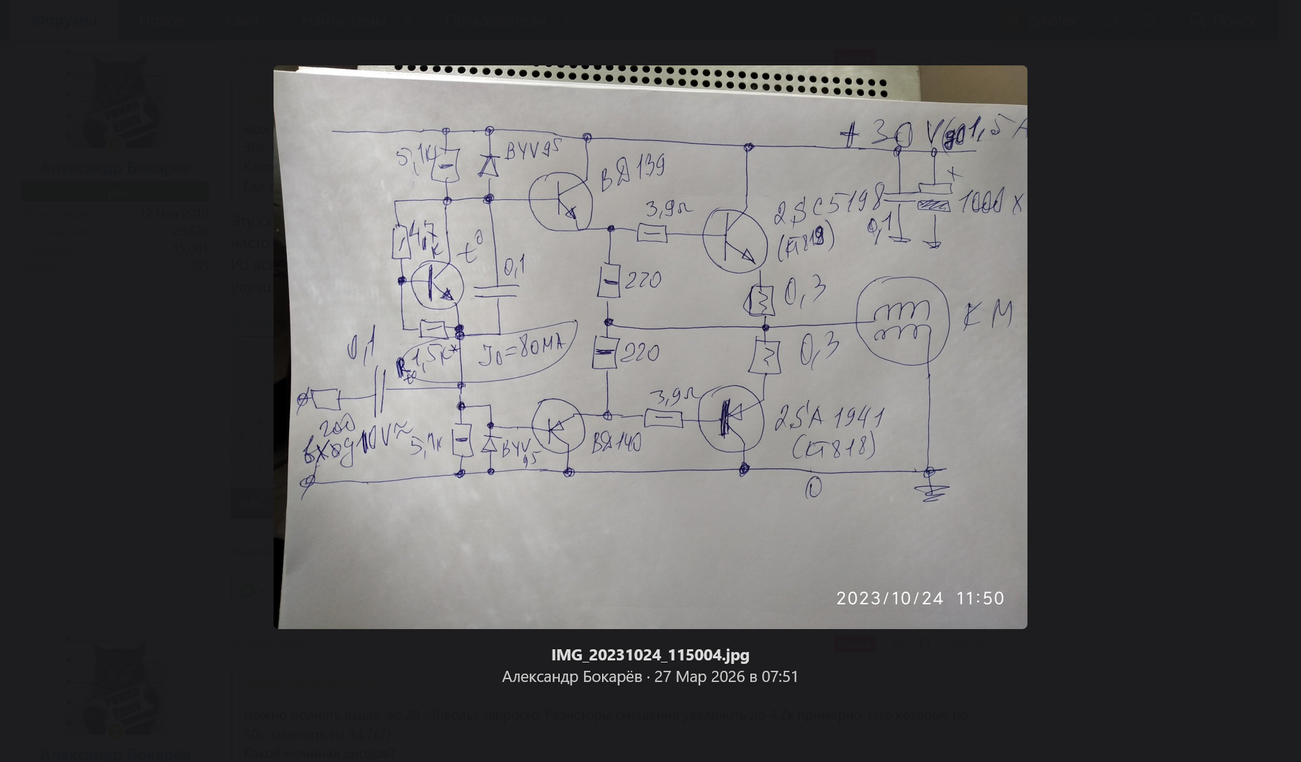

еще 2 схемы автогена
m0QwICubhY324opSQcA9p2_n2_DnTdhy4Kj0P5TYF37wkpZli8o3WiehOzPhynGGW6D66MzfGNPoG-Sm45RATsow.jpg
TgvxfF4hP5F5wk3V3yZACeCrQHgulPyhnE3krqpRJ6pHiZTdl_czUfjVz23Vu69OHpxs4n9Q2837dgfjjWgcIxjA.jpg

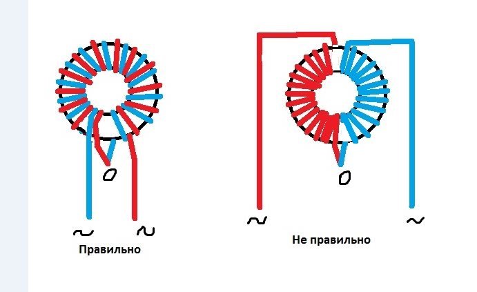

мозги кипят, м2000нм кольцо 20 мм подойдет для трансика? Не соглашусь насчет импеданса что он равен активному сопротивлению, у меня активное около 5 ом, а импеданс тора около 12 ом. Может резонанс неточный поэтому так, хз, а может неправильно считаю

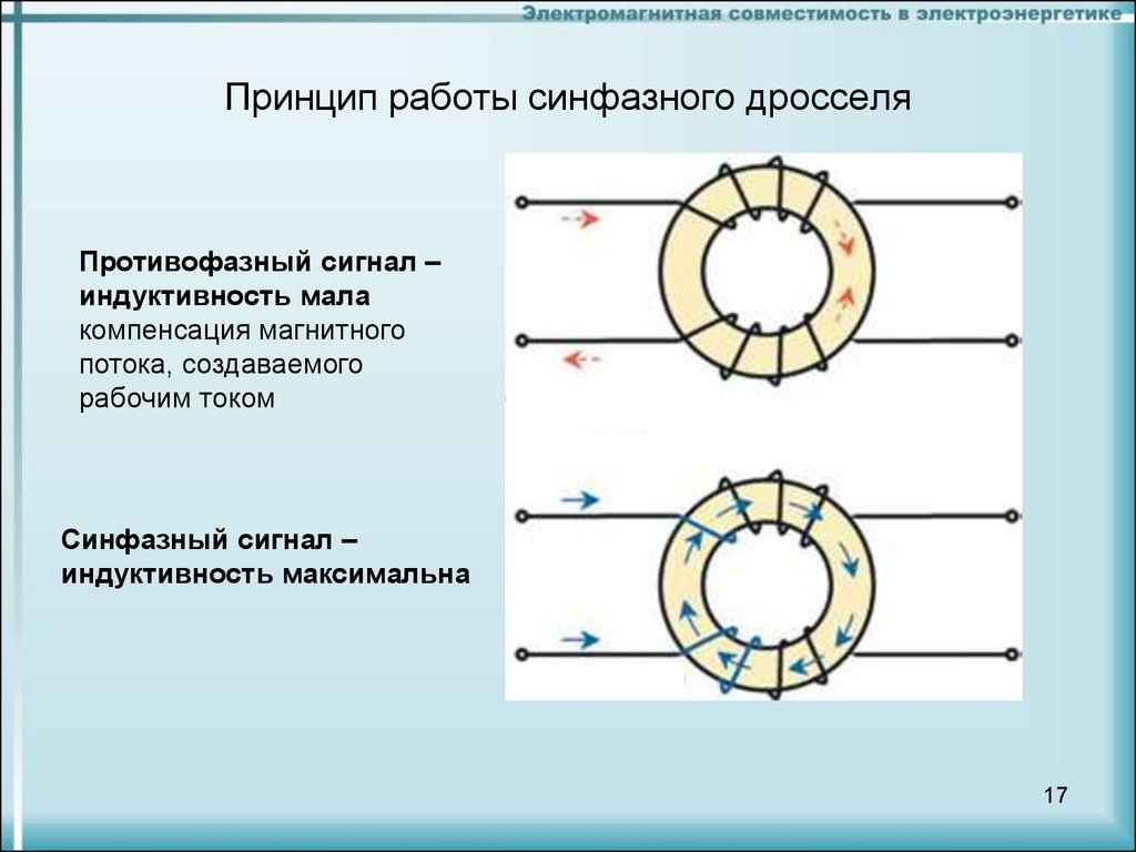

Тор вообще дрянной в плане добротности,там конская емкостная составляющая, импеданс большой.
транс понижайка 10 витков это как на нижнем рисунке?
или так как на красносинем рисунке слева? и самое главное, какой импеданс у этого транса примерно?
    82.4 KB · Просмотры: 67

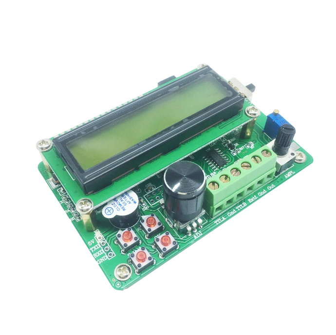

Я уже писал.Но мне не трудно повторить. Покупаете на Озоне этот генератор за 1000р. https://supereyes.ru/img/instructions/Generator_signalov_Fg100_manual.pdf

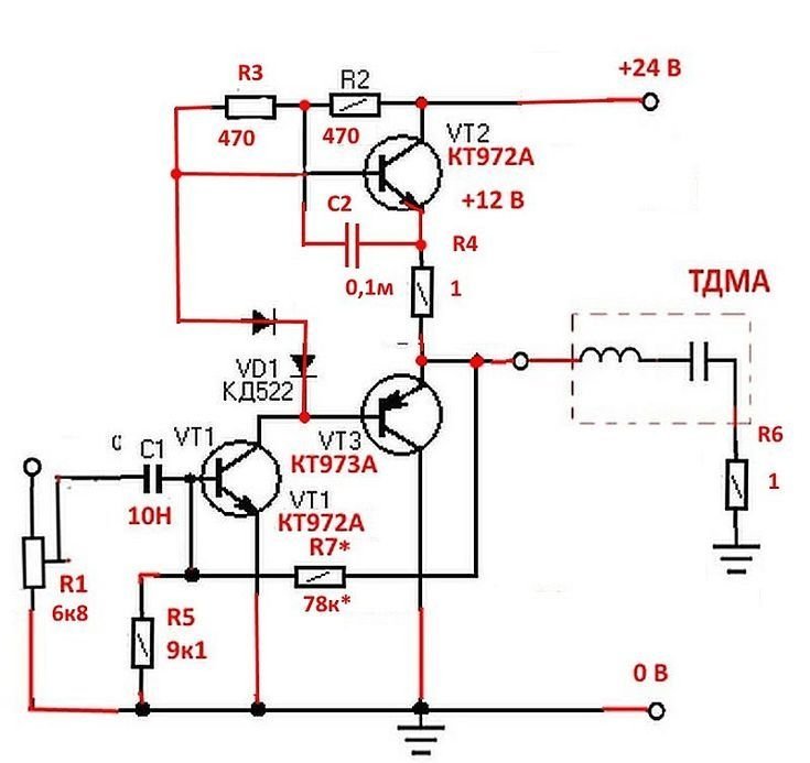

И к нему подключаете усилитель по схеме АБ на 5 транзисторах ,и вы обладатель лучшего устройства из всего нета с мощностью большей чем достаточно.Схема вот:
Функциональный генератор DDS серии FY2000S использует технологию прямого цифрового синтеза (DDS) до 10 мГц точность до 0,01 Гц Output impedance 50 Ω ± 10% Форма волны на выбор синус, прямоугольник и треугольник. Output amplitude ≥10Vp-p(signal output, no load)
У этого генератора есть модели на 2, 5, 8, и 10 мГц. (синус). У всех одинаковая точность 0,01 Гц
Вашу идею понял,когда увидел генератор
эта идея стара как мир, соединить мощный DDS генератор с экраном с усилителем. И это для людей которые не хотят паять, купил подключил пользуешься. А есть люди которые и усилитель не хотят паять, покупают готовый модуль на транзисторах. Это в теме давно выкладывалось и обсуждалось

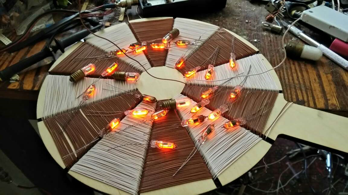

Смотал впервые тор из прямых невитых 2 проводов. (до этого мотал только витые). Так ощущения совсем другие у него я вам скажу. Меня прям удивило. Статики судя по индикатору больше. Правда сечение увеличил с 0,12-0,14 до 0,35 мгтф. Тор как обычно обжал хомутами без фанатизма.
Активное сопротивление каждого провода в торе мультиметр показал 4,7 Ом
Верно. Импеданс рыхло намотанного тора ниже нижнего, катушка разогревается, поле- дикой мощности, рука в катушке сама разогревается, осторожнее нужно с этими вещами.
Мотал катуху витой парой, омическое мизерное, но импеданс дрянной, высокий. И чем туже стяжка витков, тем все хуже в плане тока в катушке. Нужна веревка ХБ витая, в канавки уложить пару проводов, будет витая пара с разнесенными проводами. Межвитковая рухнет, импеданс вместе с ней. От батарейки сработает. Я ТААК думаю)))
мнения катушечников разделились, читал одного мастера, пишет чем плотнее свиты и смотаны провода тем эффективнее. Другой мастер утверждал что чем больше зазор между проводами тем больше статики. Изоляция должна быть толстой. Он даже советовал обмотать провода стреч пленкой перед намоткой тора
Чем "рыхлее" намотка тем выше добротность. Вспомните контура для кв диапазонов которые всегда мотали с шагом. Вспомните катушки детекторных первых приемников. Когда мощности были у радиостанций небольшие и катушки мотали размером м консервную банку с шагом. плотная намотка дает более высокую индуктивность и меньший расход провода . а с шагом наоборот . но выше добротость.
Отсюда и пошли высокодобротные корзинчатые катушки.

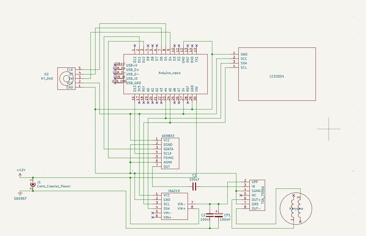

Здравствуйте! Были ли обсуждения генератора для КМ на базе AD9833? Желательно узнать про целесообразность сбора именно такого генератора... Прошу не кидать помидорами, слишком долго искать на просторах сети...

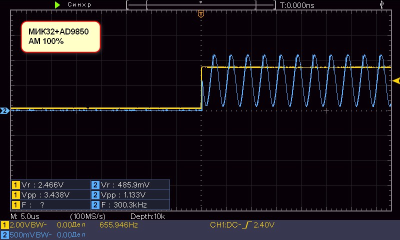

Отлаживал ЗГ на AD9850 (+МИК32). До готовой конструкции ещё не довёл (пользую RGK FG-302). Для получения только синуса +/-300кГц, думаю, смысла нет. DDS, на мой взгляд, целесообразно применять при более широком использовании МК + DDS: автонастройка на резонанс КМ, ГКЧ на околорезонансной частоте, 100% АМ частотами Райфа.

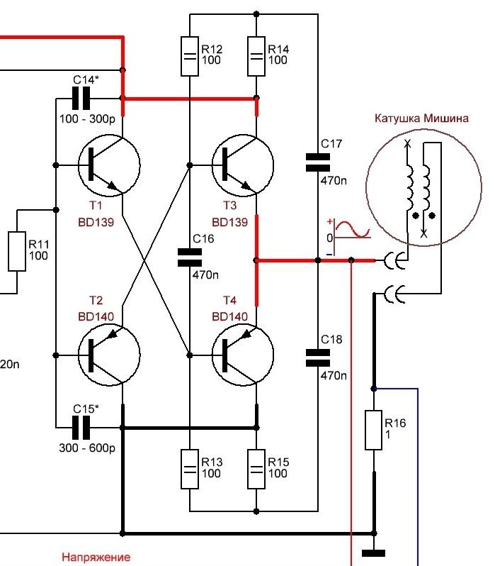

А если не секрет, покажете свою схему? На просторах интернета наткнулся на такую (прикреплю ниже), для меня она проще в сборке чем какие либо аналоговые схемы. Хотелось бы узнать целесообразно ли ее собирать, будет ли она работать как надо или еще придется танцевать с бубном...
    90.3 KB · Просмотры: 84
Гениальные достижения цифрового разума свести к неизвестного розлива звуковой микрухе 7056. Потом сюда с вопросом, -а чё оно не работает.
Ну эту схему я еще не пробовал, 7056 можно заменить к примеру повторителем агеева? Я только хочу узнать, будет ли она работать как надо... Прошу прощения у великих этого форума, не кидайте помидоры, пожалуйста... Просто для меня подбор запчастей и их сбор в единое целое слишком сложный процесс. Да, я мог и не браться, но уж очень мне хочется

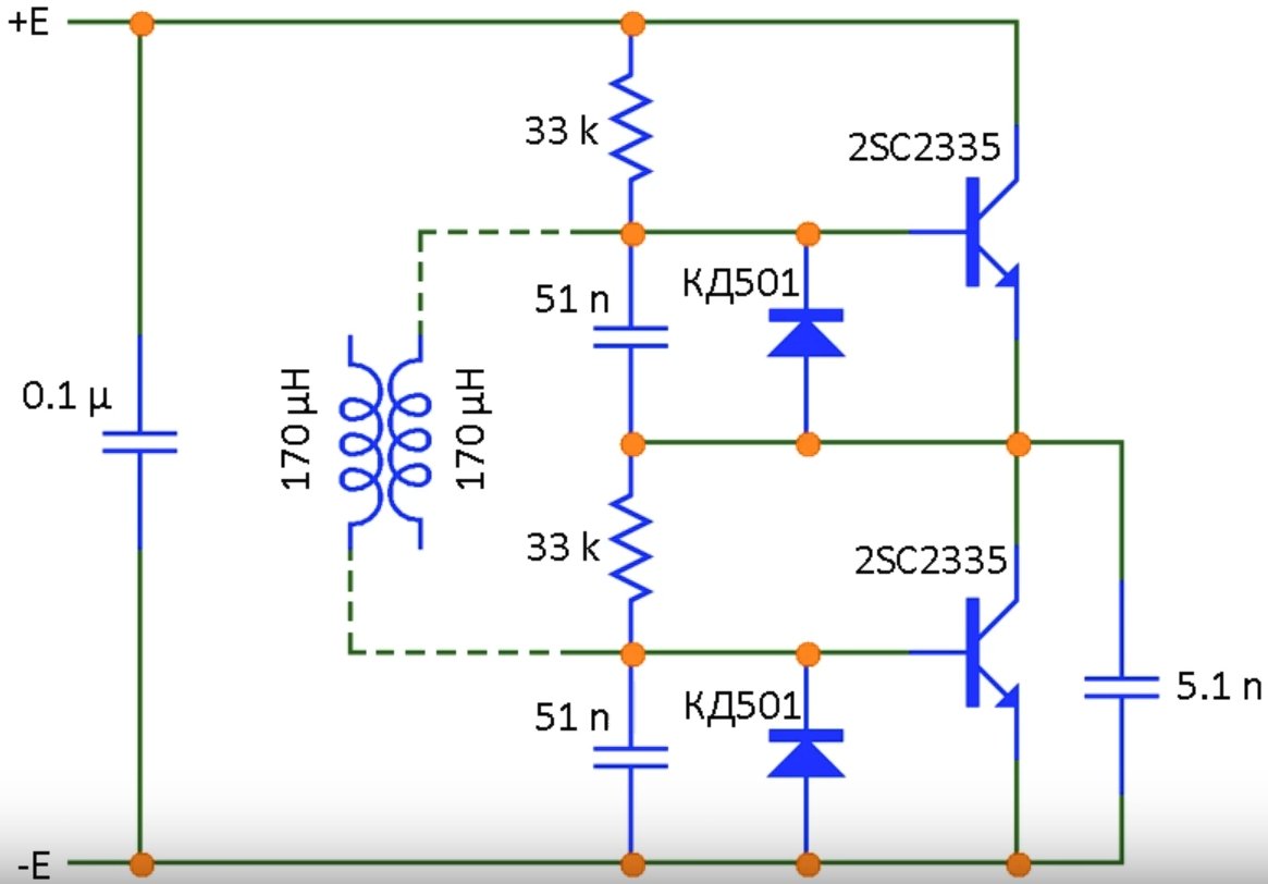

Прочтите ветку в начале.Сашик Титов собрал генератор на готовой цифровой схеме задающего генера,все классно получилось.Выход на параллельнике, предусиление на транзисторах.
Но идея частотозадающего элемента в виде самой катушки проще и лучше всех прочих .
