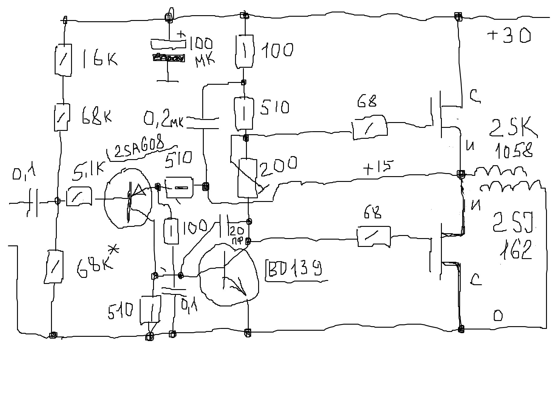

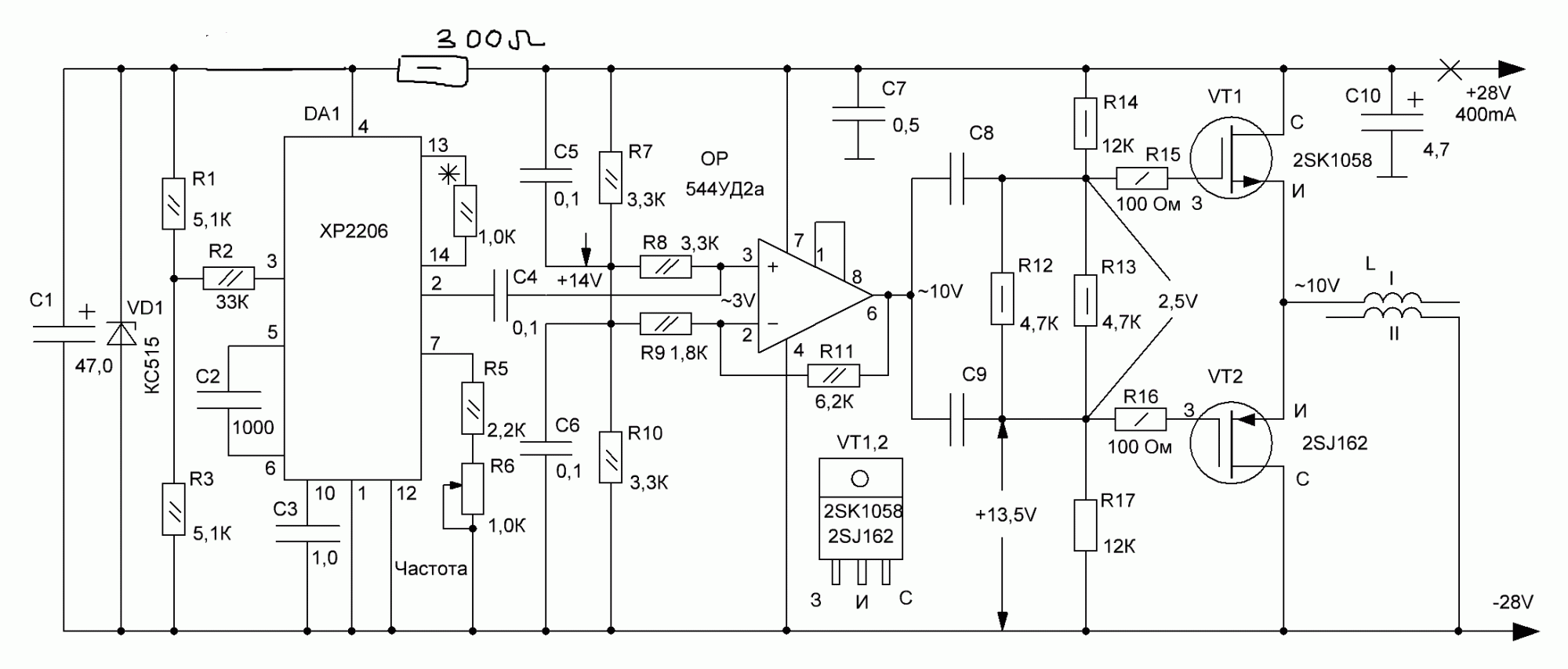

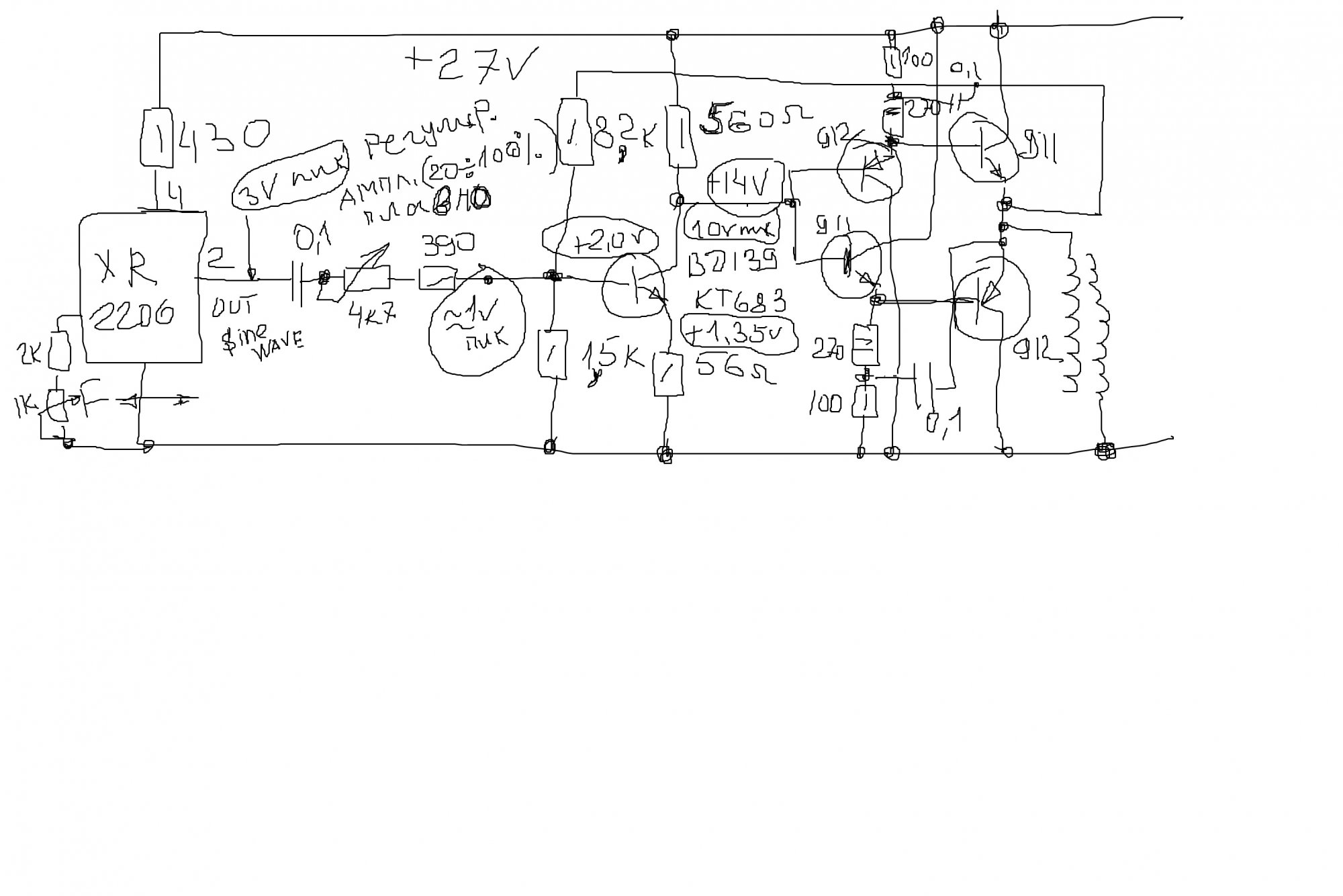

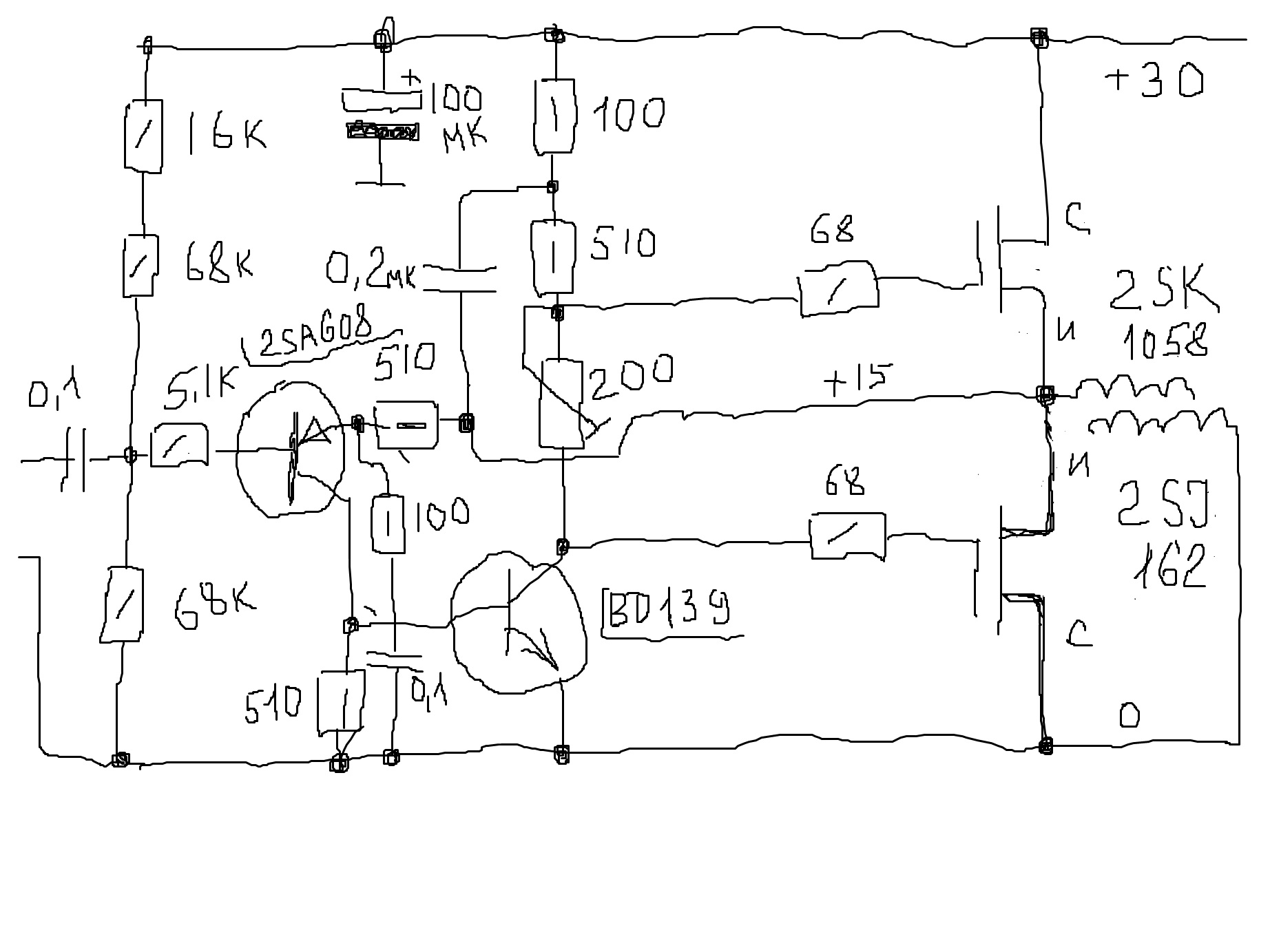

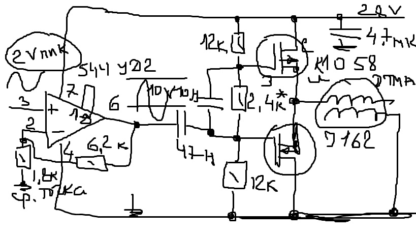

Это касаемо этой схемы (прикреплю сообщение №166) или какой то другой? уточняю
И этой тоже. Ну, не было простых БД-шек на выход, а эти Тошибы валялись без дела.
Не запасся нормальными парами, а теперь продавец уехал на другой край города. Проще из Китая фуфел заказать, лотерею. ))))
ПС. Есть более мощные пары , чем BD139-140, звать их 435-436\ 437-438, но частотные свойства там не айс.
А если не секрет, покажете свою схему? ... будет ли она работать как надо или еще придется танцевать с бубном...

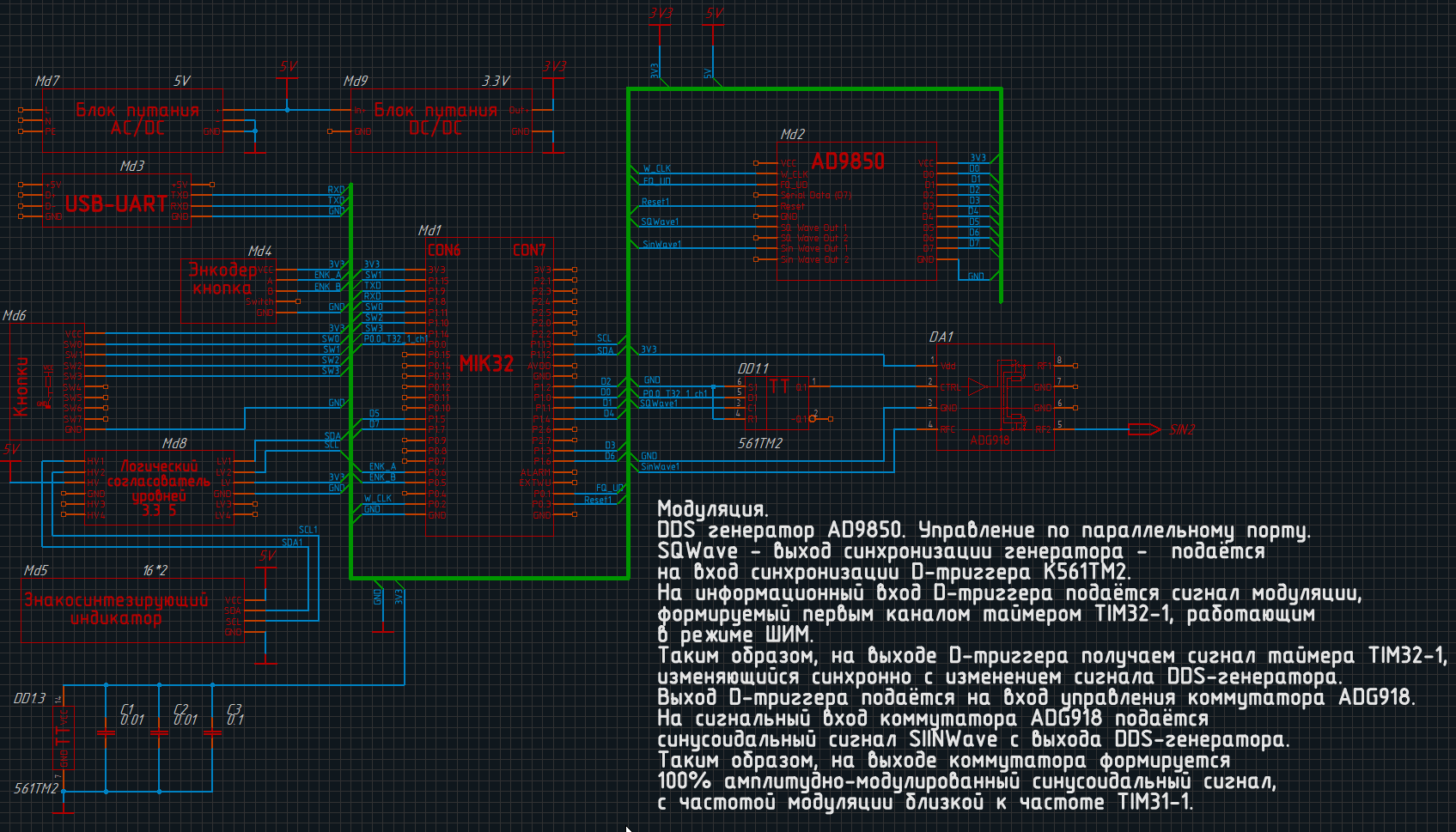

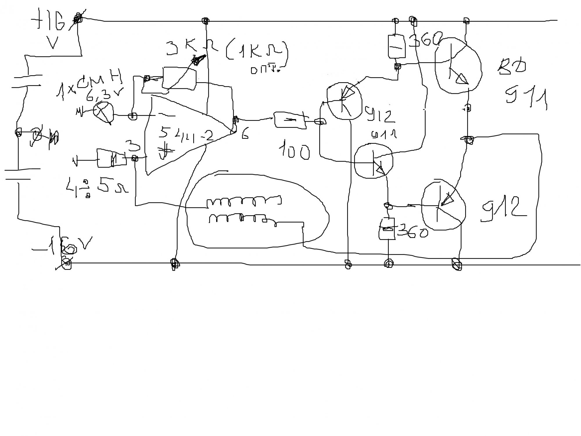

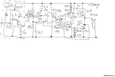

Схема в спойлере - может кто-то воспользуется идеей (отсутствует вход АЦП с ТТ выхода на КМ). К сожалению, сборка схемы с МК не даст рабочее изделие без программы для МК. Приведённую схему собирал на тестовом образце отладочной платы Российского МК МИК32, программу до товарного уровня не довёл. Сейчас эти платы есть на рынке, но очень уж дорогие. По этому буду переделывать на STM32 китайского разлива - BluePill. Если классифицировать схемотехнику для КМ, то на верхнем уровне будут два варианта: 1) с отдельным ЗГ; 2) с самовозбуждением с КМ в цепи ОС. Первый тип схем мне нравится больше. Во всех случаях требуется усилитель мощности. На мой взгляд, транзисторные схемы УМ от Александра Бокарёва по характеристикам и стоимости оптимальны (сам эксплуатирую УМ по его схеме). Самая простая конструкция ЗГ - готовый модуль на XR2206. Цифровые синтезаторы частоты (DDS), такие как AD9833, AD9850..., позволяют генерировать сигнал (как правило, синус, меандр, треугольник + синхро) в широком диапазоне без каких-либо переключений, только командами по интерфейсу управления. Для КМ, в классическом варианте, достаточно синуса в районе 300кГц. Следовательно, возможности DDS не будут использоваться. Но для повёрнутых на МК (к коим сам и отношусь), DDS - отличный вариант.

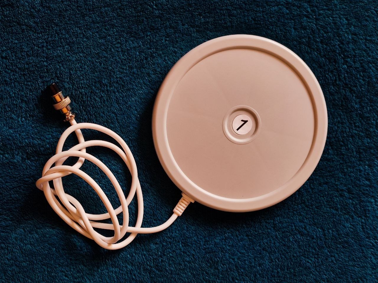

Могу я использовать этот набор с катушкой Мишина №1 с озона, моя самодельная, с которой экпериментировал, лет 6 назад где-то затерялась на руках или в гараже при переезде.
Выдержит ли усилитель такую нагрузку? И сколько подавать на катушку, усилитель мощный и не прожгу ли в себе дырку если переборщу с крутилкой регулятора громкости? Сколько вольт должно быть на катушке и при каком токе? Ну или какой мощности сигнал?

Главный вопрос- катушка какая, плоская или тор. Плоской хватает 7 вольт эффективных , ежели есть чем их увидеть. Тору надо 10-15в эфф.Ток в катушке 1 ампер эфф. Падение на контрольном резисторе в 1 Ом =1 вольт, на пике 1, 4-1, 5.в
Мощность в катушке можно посчитать по сложной формуле, 7 умножить на 1.
Александр, а частота 300кгц нужна? Измерить есть чем, есть осцилограф цифровой, есть rms мультимер. Правильно ли я понял, нужно взять резистор 1 ом, подключить к выходу усилителя, подать с гена на вход 300 кгц и контролируя на вольтметре сделать падение на резисторе 7 вольт. После этого цепляем катуху и выздоравливаем? Кашель уже две недели и это просто капец, все мышы болят.
Катушка на фото, продаётся как катушка Мишина № 1.

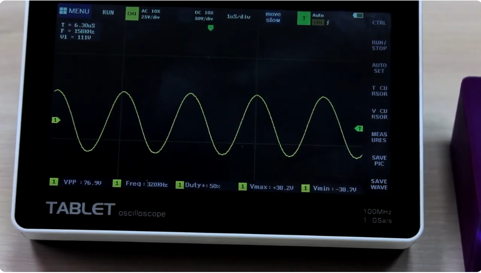

На резонансе Катушка Мишина это резистор Ом 7, примерно. Значит, подав на нее на частоте ее резонанса напряжение 7вольт, получим ток через катушку в 1 ампер. Чем измерить ток? Врезанным в нагрузку резистором, желательно куриного но известного и точного сопротивления. Падение на котором пропорционально протекающему току. Врезается такой резистор в земляной провод выхода усилителя. Чем мерить это падение? Милливольтметром , рассчитанным на эту частоту. Осциллографом . Последним удобнее. видим, что мы меряем. А не возбуд или наводку.
Забыл сказать, чем измерить выходное напряжение, поданное на катушку. Милливольтметром высокой частоты, не обычной мурзилкой за пятак. Или осциллографом.
Клетка его в 5 вольт на деление это 5 вольт , катушка от пика до пика это 4 клетки. Половина синуса от нулевой линии это 10 в амплитудных, 7 в эффективных.
Из описания к усилителю, он переваривает такой сигнал, указано 400кгц по уровню минус три от максимальной мощности на выходе.

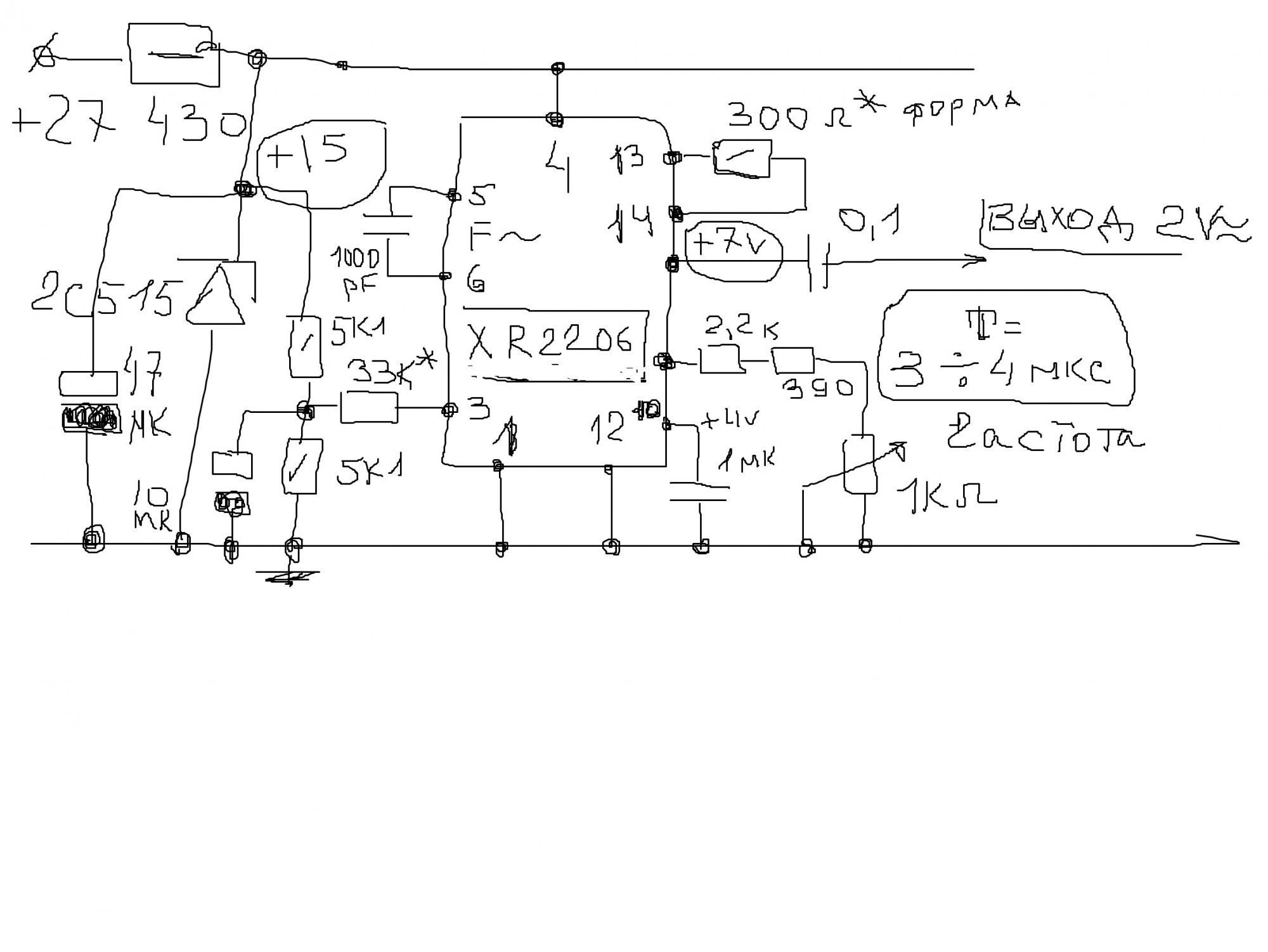

Генератор делается на одной лампе, вся схема. Но схему нужно искать и отлаживать.
Генератор есть, даже два или три, тоесть синусоида имеется, один генератор портативный плюс минус 10 вольт по паспорту

Может к нему зацепить что-нибудь простое, на полевике каком-нибудь irf150?

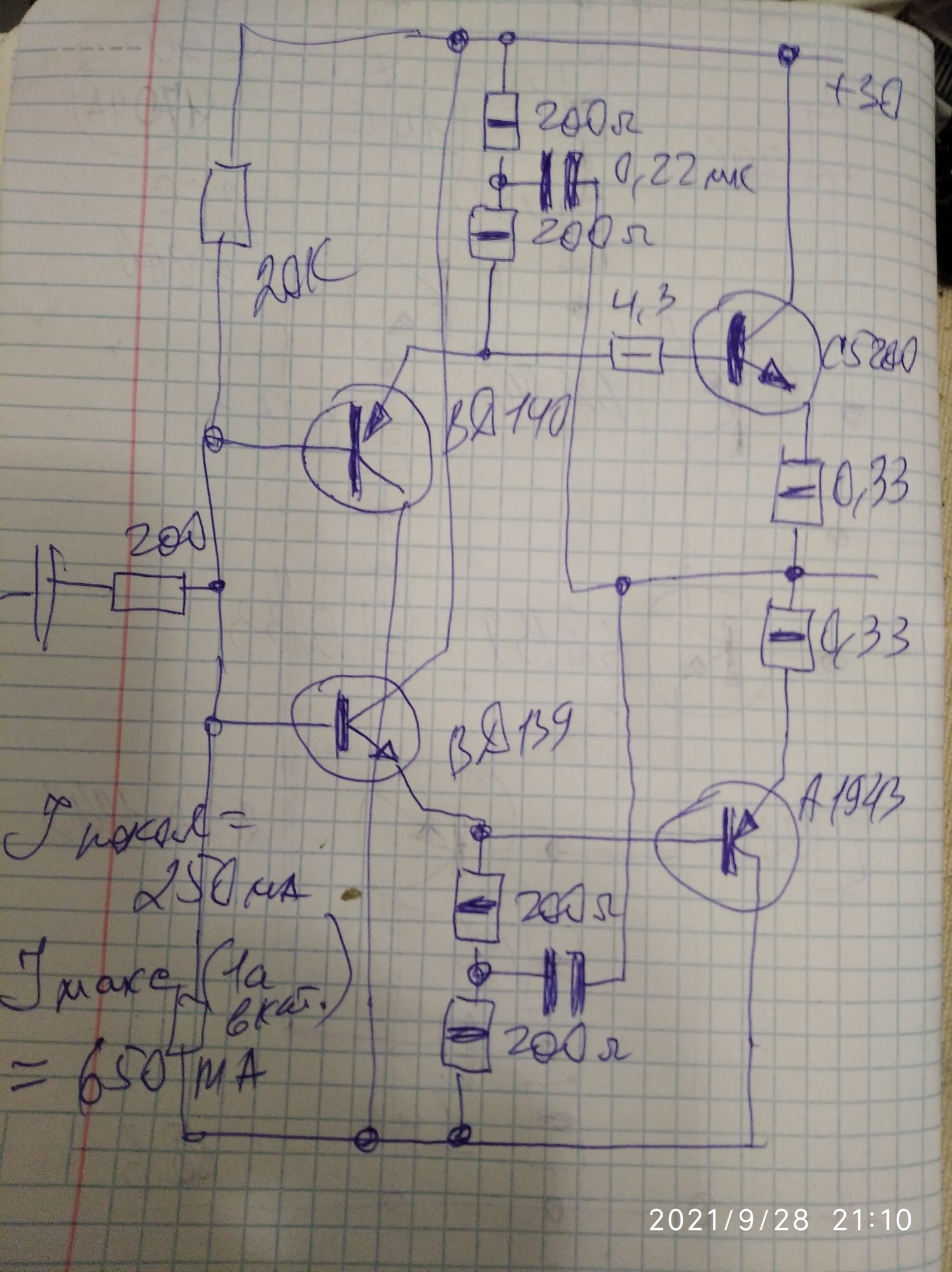

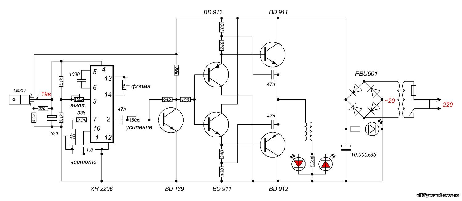

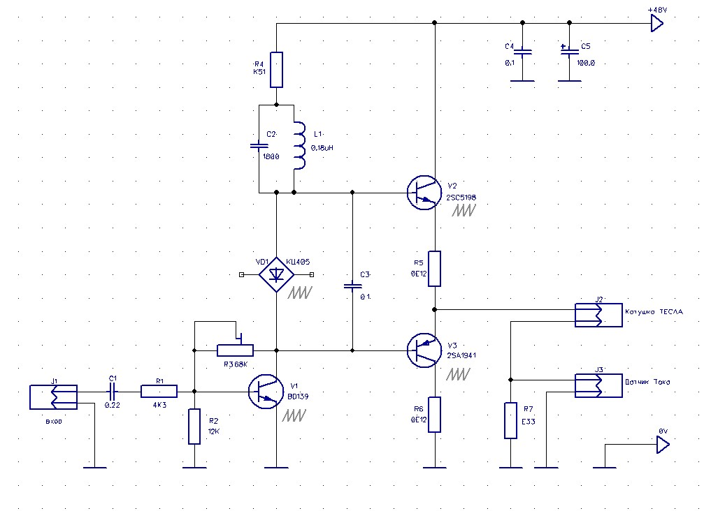

В базах по схеме на 5 транзисторах нужны обычные быстрые или эти особенные диоды?
Я думаю их вообще ставить не нужно.Александр появится ,думаю расскажет зачем их поставил.
Верно подметили, диоды лишние. Уже не помню, зачем их поставил, перестраховался.
А схема из 2563 в 100500 раз лучше по амплитуде на выходе драйвера. Видимо. диоды впаял из этих соображений. Резистор к-б драйвера полезно прицепить на выходе схемы, получим ООС по постоянке тоже.Но нужно пробовать, что там с возбудом. И самое сложное в этой схеме- мотануть или купить катушку на 180 микрогенри, 0,18 мГн. Остальное пшик.
Набрел на это решение с контуром и ахнул, насколько вырос неискаженный сигнал .
И добротности контура хватает на подстройку частоты резонанса катухи.Он уходит , если к телу прижать.

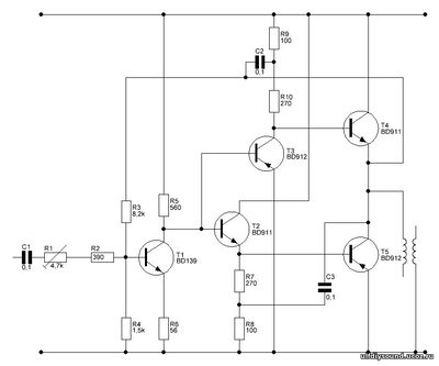

А первый транзистор в схеме на 5-ти транзисторах bd139? Его на радиатор нужно? Там t с ноликом?
А если эта схема лучше, значит паяеем её
транзисторы bd139

bd139-140 по моему мнению немного слабоваты, 7 ватт выходной мощности на 300 кГц! Александр Сергеевич не зря транзисторы мощнее поставил. У меня практически bd-шки при макетировании на выходе сгорели, было такое

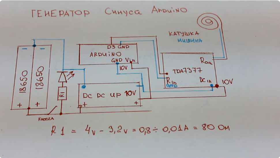

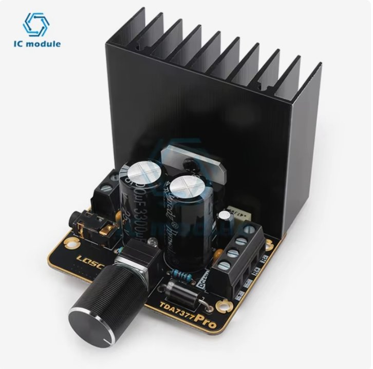

вижу здесь много любителей музыкальных унч для катушек, вот схема на tda7377 https://www.youtube.com/watch?v=C8ZGWdTSWDs
Мощность устройства со слов автора около 3 Вт.

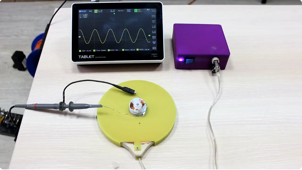

    435.1 KB · Просмотры: 79
    373.8 KB · Просмотры: 74
    552.5 KB · Просмотры: 71
