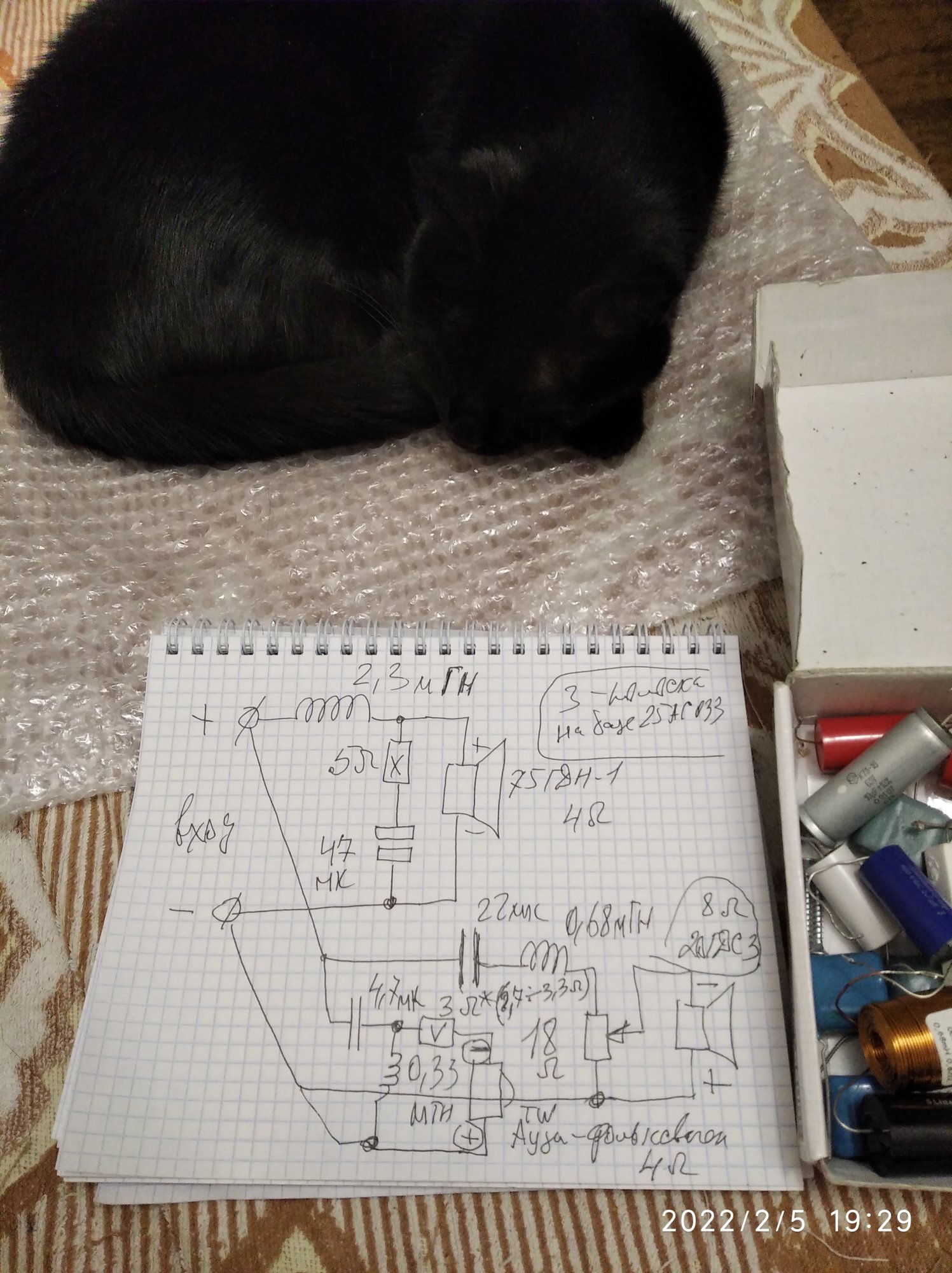

Вашу схему фильтра в студию.
У меня в нём носок шерстяной поселился :) Вот не знаю, сочувствовать мне или махнуть рукой.

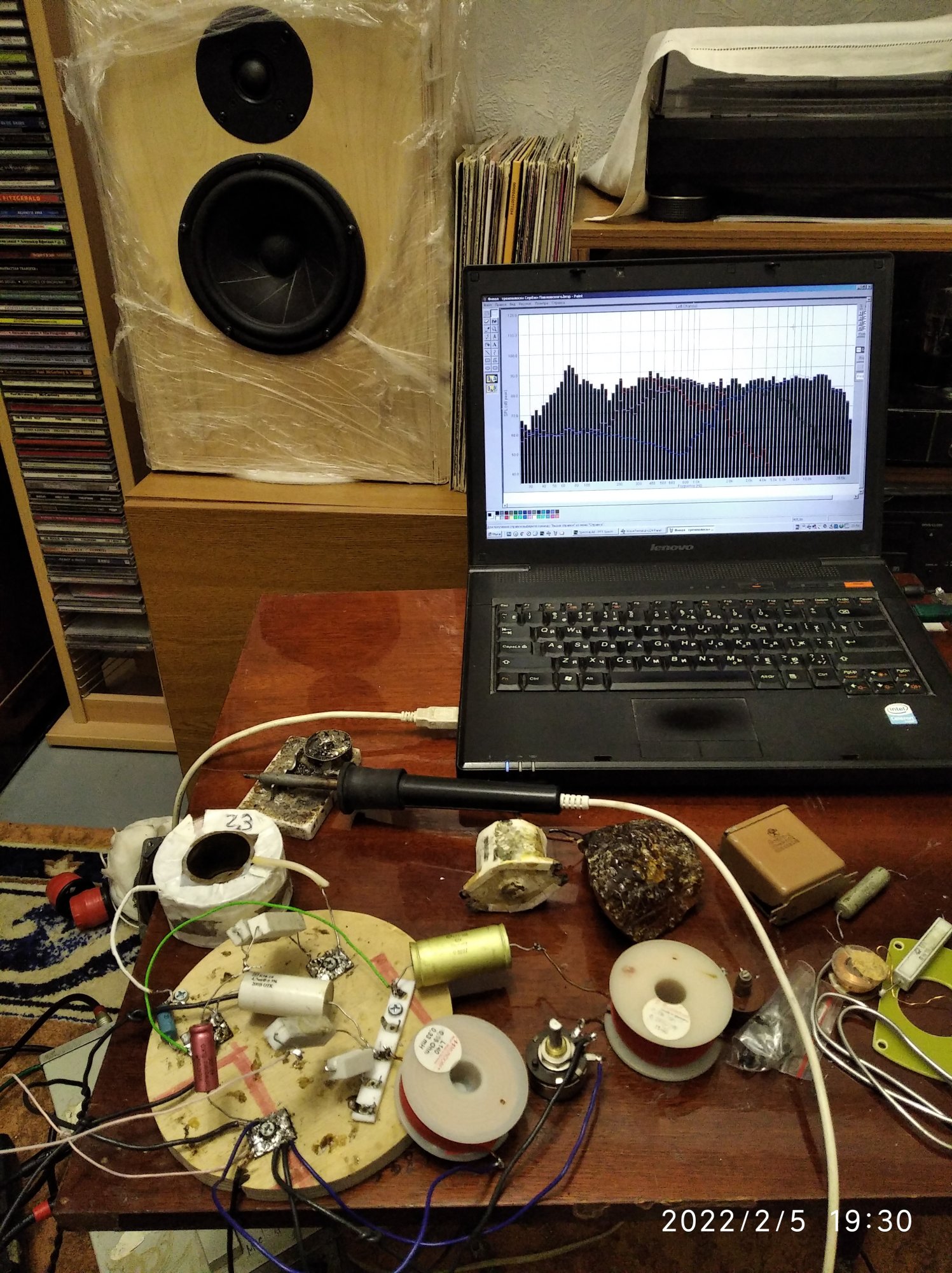

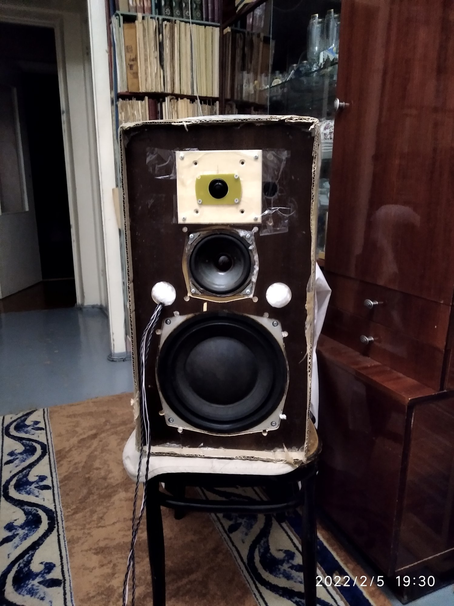

У меня в комнате динамик 75ГДН-1 в корпусе от 25АС-033 выдал охрененно красивый плотный бас, всех делов было на коленке собрать фильтр из трех деталей и докинуть средника и пищалу. И трехполоска на останках S90 готова. Там еще пищалку заменить сразу не раздумывая, не цепляться за эту отрыжку радиопрома,когда вокруг навалом достойных и недорогих пищалок. С европейскими сложнее стало, зато китайцы выручают. Да и с разборок всякой звуковой техники полно динамичков неплохих.
Кстати, из Польши получали отменные пищалы купольные, звать TWGD , применяли их, да супер.
Трешка на основе 75гдн1
ПС. Позже внес изменение в НЧ фильтр, в цобеле резистор 5 Ом увеличен до 10 Ом, звук стал полегче и свободнее.

А как так интересно получается на фотографии где АЧХ., стык сч-вч перехлест от 3до 5 кГц,а конфликта нет на стыке.Шайтан динамики?
В 25АС-033 все хорошо, кроме средника, настройки фазоинвертора и фильтров, для небольшой переделки достаточно вынуть трубку фазоинвертора, распилить ее пополам, вторую половинку вставить во второе отверстие, , которое закрыто заглушкой, первую врнуть на место, частота настройки повысится до 42Гц и появится нечто похожее на бас с родным НЧ динамиком. СЧ ставил HM130, ВЧ оставил родные, получились колонки для эгоиста, слушаются из одной точки нормально, ВЧ очень направлены.
Александр фильтр правильный,но вид акустики что то не то.
А кто сказал, что это акустика, а не рыба макетная?
Типа, это мои колонки финальной отделки, для выставки? smile_1
Ну так фото привел значит что то
Задача была проверить два варианта присланных фильтров к 3-полоске, один сделан по Шорову, второй по Ниваге. Проверил, сравнил выводу сделал. И свой фильтр вырулил, проще двух других и звучит лучше. Кому надо- пущай делает и слушает.
ПС. Эти фотки уже выкладывал, подняв дикий срач, после чего удалил фото.
А как же середина (20ГДСх)))?
Средник дали хороший. 20ГДС-3 . Но если бы приехал 15ГД-11, то у меня и к нему припасено правило буравчика с приличной АЧХ и звуком. Нет проблем.

Александр так и написал что проверочный стенд,а вот катушка перед сч динамиком почему то хорошо согласует и как бы поднимая его диапазон в вверх.
Катушка СЧ контура валит верхний край СЧ , в паре с емкостью задает полосу пропускания СЧ фильтра. Можно добавив пару деталек, подровнять края АЧХ.
glin
Самому интересно, что у моих за схема.
На дачу не доберусь никак их разобрать.
Колонки именно S-90B 8 омные, с пластиковыми накладками и прямоугольным ФИ - удобно носки в них запихивать :).
Есть еще и ранние S-90 4 ом, они звучали лучше, но последние годы с переходом на ширики я их забросил, но все равно тянет ими заняться. надеюсь на новогодние праздники получится.
